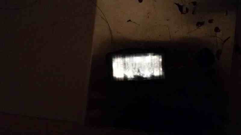

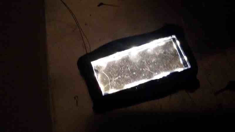

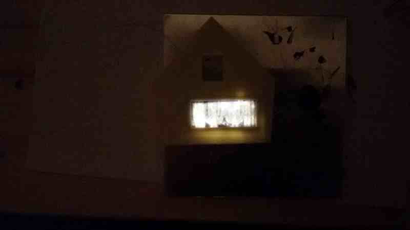

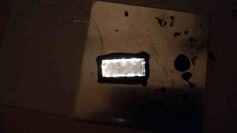

Mh... keine Ahnung, was das Problem sein soll... die ersten Versuche sehen eigentlich schonmal gut aus.
- fesnter04.jpg (13.67 KiB) 1590 mal betrachtet
- fenster03.jpg (14.28 KiB) 1590 mal betrachtet
- fenster02.jpg (18.59 KiB) 1590 mal betrachtet
- fenster01.jpg (16.65 KiB) 1590 mal betrachtet

Okay... ich baue dann in meine Häuschen eine von diesen Röhrchen ein, wie man sie in Strahlern findet... schaltet man das Häuschen ein, erstahlt es dann im Lichterglanz.
Nein, Spaß bei Seite...
Es geht im in der Tat darum, dass ich nicht alle Häuschen innen voll ausbauen kann... mangels Geld und mangels Zeit... also suche ich einen guten Mittelweg, dass ich nicht noch anfangen muss so kleine Pappkästchen mit Alu-Folie basteln zu müssen... um diese dann ins kleine innere der Häuschen reinzufriemeln.
Ich habe inzwischen ein paar Prototypen gebaut und denke, dass ich es bei Bedarf so machen werde... zumindest bei Häuschen, die weit im Hintergrund der Anlage stehen.
