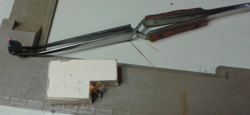

Hilfreich ist auch eine Kreuzpinzette, die den Preiser bis zum Abbinden des Klebers festhält. Oder Eine kleine Stehhilfe, hier im Bild ein Reststückchen Depafit. Aber auch ein Hölzchen, Schaumgummi, etc. tut den Dienst. Nur aufpassen, dass man das nicht mit anklebt.
