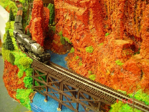

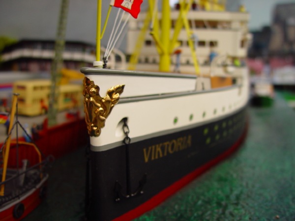

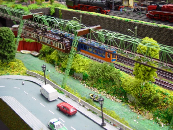

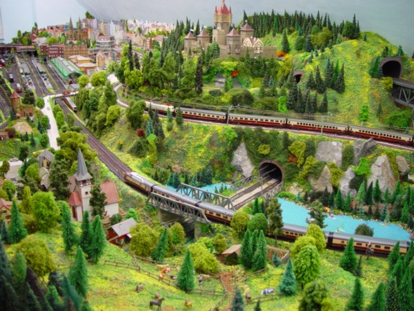

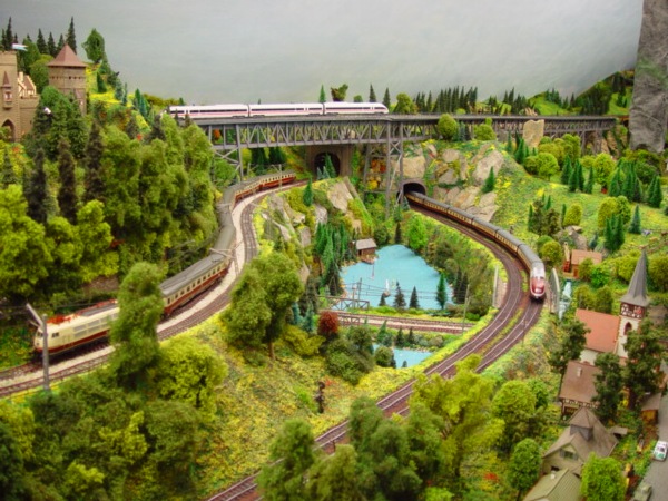

besonders für die Gestaltung größerer Wasserflächen hat sich bei mir verkehrtrum tapezierte Strukturtapete bewährt.
Die wird farblich in der gewünschten See- Fluß- oder Hafenbeckenfarbe gestrichen und danach mit mehreren Schichten Klarlack überzogen:
Hier mein Hafen:
http://www.modellbahnlaecheln.de/galler ... 2097992000
Hier ein kleiner Canyon:
http://www.modellbahnlaecheln.de/galler ... 2098012000
Hier meine Wupper:
http://www.modellbahnlaecheln.de/galler ... 2097999000
Hier mein See:
http://www.modellbahnlaecheln.de/galler ... 2097996000
http://www.modellbahnlaecheln.de/galler ... 2097974000
