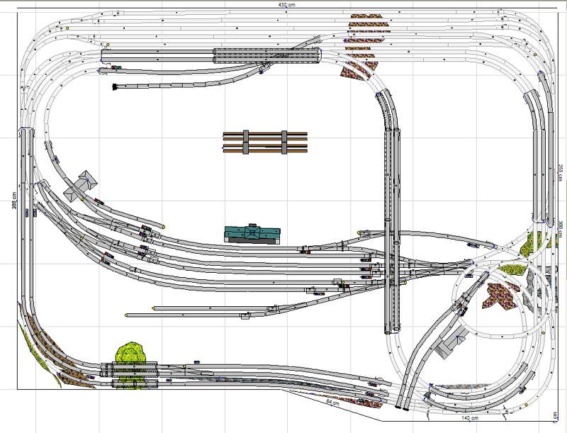

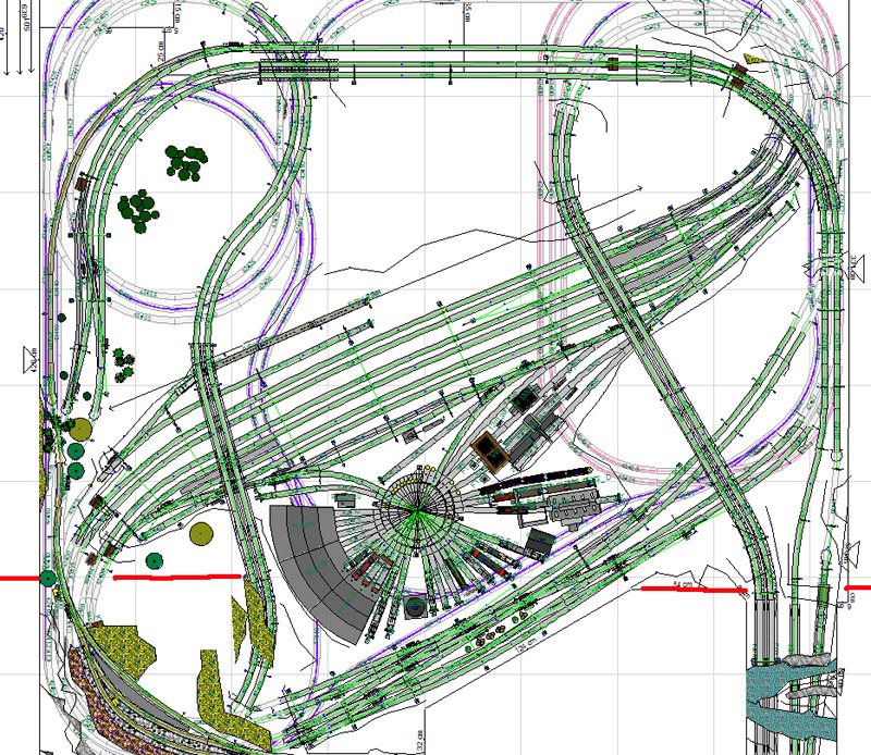

Re: Gleise Paralel zur Anlagenkannte
Hallo Gernot,
es gibt keine Richtlinien. Ich lese auch viele negative Bewertungen in Foren wenn Leute ihr MoBa Pläne vorstellen und finde auch einige Pläne persönlich nicht so gelungen.
Das ist der alte Plan. Die Anlage wurde 1991 abgerissen. Obwohl damals nur Weichen 2271 und im sichtbaren Bereich Kurven 2241/2251 verbaut wurde, auf dauer sehr lanweilig.
Hier nun der neue Plan. Raumbreite ist die gleiche, nur die Tiefe der Anlage nahm um ca. 1,5Meter zu. Die rote Linie markiert in etwas die untere Grenze des alten Planes.
In den Bahnhof passt ein Fleischmann ICE-1 mit 9 Wagen.
Der Raum ist ca. 4,3 * 4,3 Meter.
Auf die Trasse passen im Blockabstand 3 Züge mit z.B. 25 6achsigen Erzwagen, der Schattenbahnof (nicht eingeblendet) fasst 42 Züge.
Ich muss zugeben, der Bahnhof füllt den Raum aus, aber lange Züge, schlanke Weichen zollen ihren Tribut.
Generell sollte dir aber die Anlage gefallen und dir soll sie Spaß machen, egal welche Wichtung du dort vornehmen möchtest : Spielbahn oder Landschaftsbahn, Epochengerecht,...
Ich habe mir extra für Wintrack dutzende Lok- und Wagen-Modelle in 3D erstellen lassen, damit ich sie auf den Plan stellen kann um zu sehen ob mir das gefällt.
Nur so konnte ich sehen wie ein ICE-1 mit 9 Wagen wirkt und ob mein Erzug mit 25 6achsern oder 21-30 RAG Wagen die richtige von mir gewünschte Wirkung hat.
Zumindest in 3D gefällt es mir ganz gut.
Es gibt auch kostenlose Planungssoftware die auch 3D Darstellung ermöglicht. Stelle dir den Plan virtuell vor, Bewege dich durch den Raum, stelle Gebäude, Bäume und Züge drauf und wenn dir das alles gefällt dann baue es so
Egal ob andere sagen, das sieht doch nicht aus.
Gruß Bernd
Gruß Bernd
Schottern--Alex-- hat geschrieben:Moin,
Vorallem musst du doch da bis an dein Lebensende schottern oder?(Oder brache ich nur ewig? wie lange braucht ihr so für ein Gleis?
Gruß Alex
Du hast recht, der Plan ist voll, aber wenn du dir die 3D Bilder ansiehst verschwimmen die Schienen zum Teil in der Landschaft. Auf einem 2D Plan kommt die Wirkung nicht so rüber.
Zumal im sichtbaren Bereich nur 10° oder 6,4° Weichen verbaut wurden( bis aufs BW 15°). Der engste Radius ist Roco 42424 mit 3 Schienen. Ansonsten kleinster Radius Ro42425.
Das ganze Moba Leben ist ein Kompromiss
Gruß Bernd
