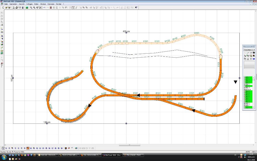

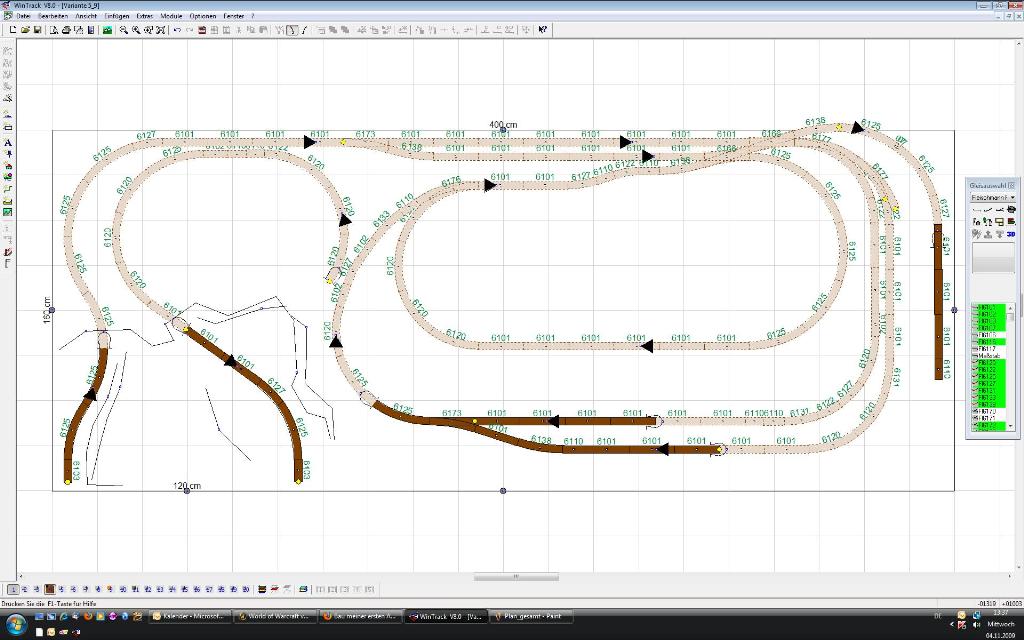

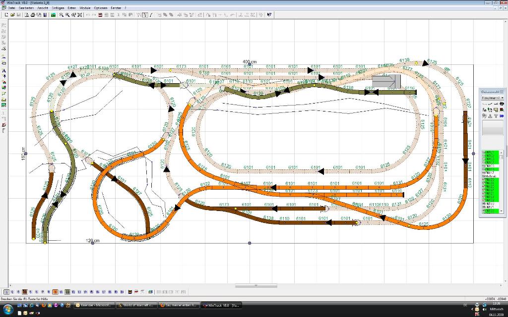

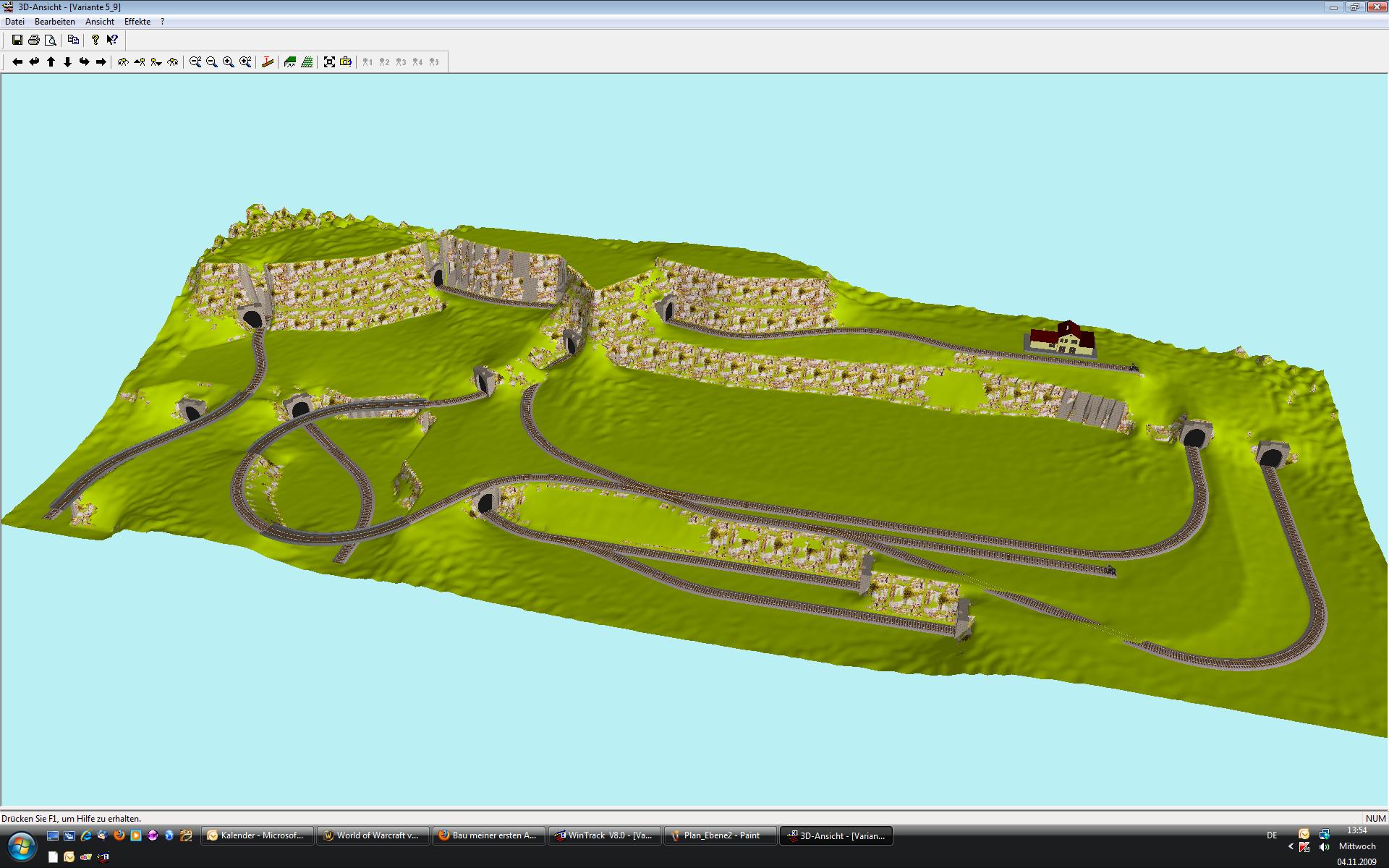

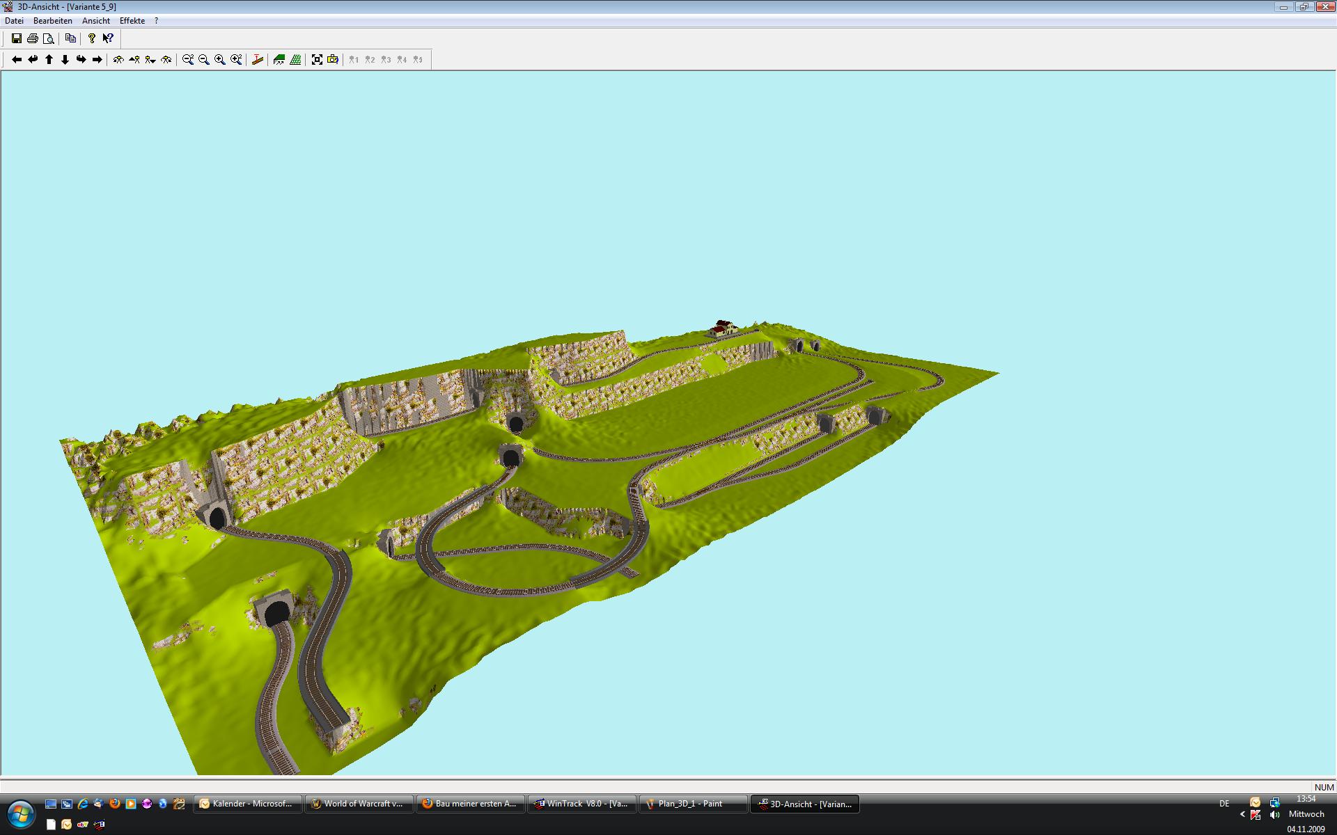

Hi,
ich plane gerade eine Erweiterung für die bestehende Anlage (2x1,20). Nachdem ich lange im Internet und auch hier recherchiert habe (Tipps, No-Goes usw) denke ich das ein ganz guter Plan bei rausgekommen ist.
Das Thema soll eine Industrielandschaft sein.
Unten links sind die 3 Anschlussgleise zur alten Anlage. Ein Bahnhof ist nicht geplant (vorerst^^). Aufgeteilt ist die Anlage in 3 Ebenen. Eventuell kommt noch unten ein Schattenbahnhof hinzu (aber eher nicht)
Die oberste Strecke soll einen Pendelverkehr (Schienenbus) zur alten Anlage/Bahnhof darstellen.
Der 3D Entwurf stellt das ganze recht grob dar. Die Gebirge sollen natürlich fließender usw. aussehen.
Auf den freien Flächen sind Gebäude der Industrie geplant.
Abzweiggleise zu den Fabriken sind auch noch nicht enthalten.
Sagt gerne eure Meinung dazu.
viele Grüße
Claudius

- Plan_Ebene1_Medium.jpg (82.9 KiB) 697 mal betrachtet
- Plan_Ebene0_Medium.jpg (97.97 KiB) 697 mal betrachtet
- Plan_gesamt_Medium.jpg (121.81 KiB) 697 mal betrachtet

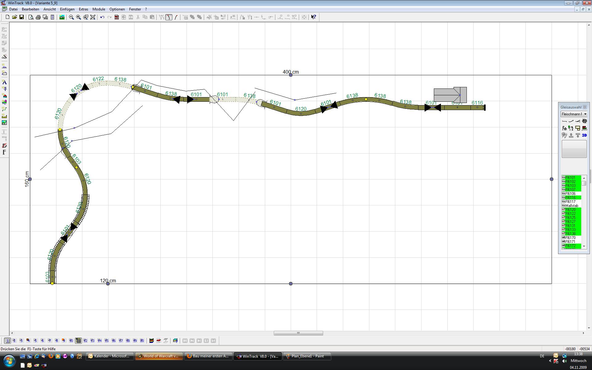

Hier die restlichen Ansichten
- (190.69 KiB) 418-mal heruntergeladen
- (245.21 KiB) 418-mal heruntergeladen
- (212.44 KiB) 418-mal heruntergeladen

@ Claudius
Ich sehe auf den Gleisplan sehr viele Tunnels. Hast du dir eigentlich überlegt, wie du an eine im Tunnel festsitzende Lok
kommen willst?
Gruß,
Pascal
kommen willst?
Gruß,
Pascal
