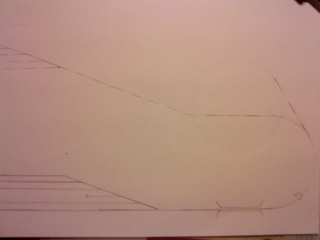

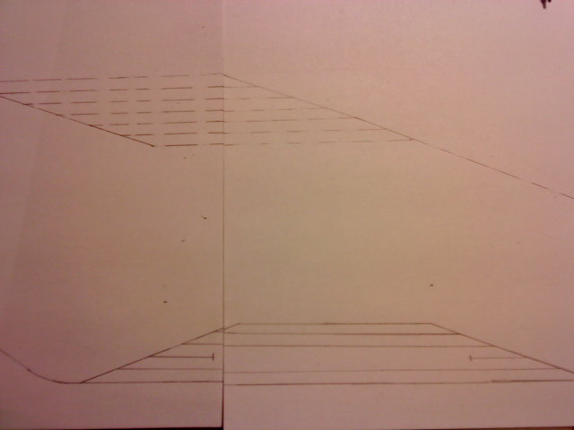

Hallo alle zusammen,
ich habe hier mal einen Gleisplan für meine neue Anlage gezeichnet.
Was sagt ihr dazu.
Maßstab: h0
Märklin M-Gleise
Analog
Maximale Größe: 4x3m
Bin für Kritik und Veränderungen offen.
Was sagt ihr dazu.
Maßstab: h0
Märklin M-Gleise
Analog

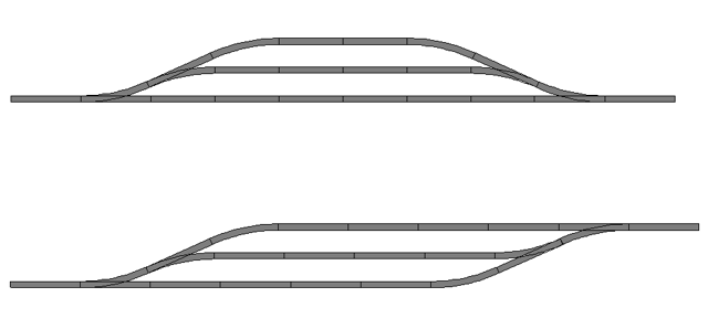

ich glaube, aus 3x4 m kann man mehr machen. Zum Beispiel das hier (alter Plan von mir, finde ich immer noch gut. Mit größerer Fläche ginge die Steigung durchaus.).
Man könnte auch einfach vom Hauptbahnhof eine Nebenstrecke abzweigen lassen, die im sichtbaren Bereich über den Schattenbahnhof (also den Berg hinauf) führt, dort einen Bahnhof hat und danach wieder zum Hauptbahnhof führt. Endstation ist natürlich auch möglich.
Falls Du mal Langeweile hast, setz Dich hin und entwirf einfach mal Gleispläne. So kann man vieles im Kopf "ausprobieren".

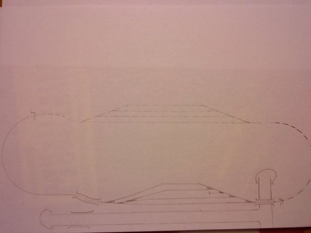

DAnke für den Tipp.
Mein problem ist das ich schon einen Teil der Schienen habe(von meiner alten Anlage) und ich nicht sehr viel Geld habe.
Außerdem möchte ich ungefair den Bahnhof meines Wohortes Nachbauen. Der wird dann aber vielleicht ein bisschen groß oder?

Hallo!
Ja, das Geld ist natürlich auch ein Aspekt. Halte die Trasse frei und lege schonmal die Trasssenbretter, falls Du später mal die Strecke hinzufügen wirst. Du kannst ja immer mal wiedeer was dazuzkaufen, dann geht es auch mit dem Bau immer weiter. Man kann sich die Gleise auch als Geschenk wünschen, die alten M-Gleise sind ja nicht (so) teuer (, aber oft genauso teuer wie ein neues Zweileitergleis!

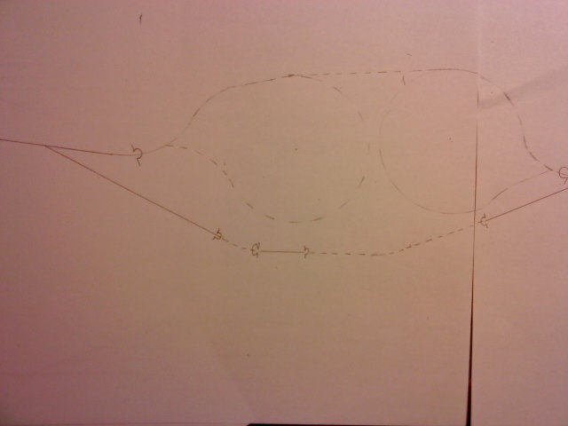

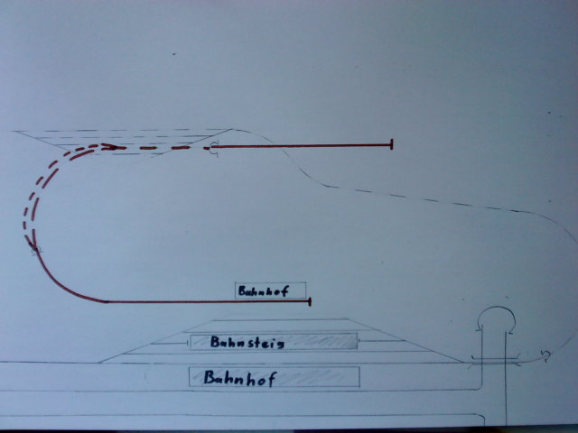

Ich hab nochmal ein bisschen rumgezeichnet.
Der 2. Schattenbahnhof ist als erweiterung geplant.

Nur mal so als Tipp - ein Schattenbahnhof sollte gleich lange Gleise haben...
Und auf 3x4m einfach nur einmal im Kreis zu fahren is ´n bissl wenig...was ist denn an Gleismaterial vorhanden?

Also, alles muss ja nicht auf einmal für die Ewigkeit festgelegt werden.
Du wirst sicher später noch eine andere Anlage bauen.
Nur wenn du fragst, ich habe 4 x 3 Meter zur Verfügung, wie findet Ihr mein Plan, da wird jeder ja an seinem Wunschplan für 4 x 3 Meter denken, und da kann man recht viel machen mit mehreren Ebenen, Schattenbahnhof usw.
Wichtig ist für dich klar zu sein, was du vorhast. Also du sagst, ich will meine vorhandene Gleise zweickmässig benutzen, es kommer kurzerhand nicht mehrere Gleise dazu.
Oder du sagst, den Bahnhof ist mir am wichtigsten ich möchte einen schönen Bahnhof herrichten. Den Rest ist mir wurst.
Oder du sagst, ich baue halt eine ganz schöne Landschaft wodurch sich eine einspurige Bahn bewegt. Wie die Trasse sich durch eine Landschaft bohrt ist also wesentlich.
Oder du meinst, ich möchte die grosse Traumbahn für 4 x 3 Meter planen und stufenweise aufbauen, ich fange mit den Gleisen an, die ich habe, aber unter "voller Planung".
In einem anderen Thread hat Peter Müller ganz schön geschrieben, das Miwula hat die Modelleisenbahn aus den Händen der Modellbahner genommen, um eine Unterhaltungswelt zu erstellen. Das heisst dann: Was ist dein Unterhaltungsthema? Was also liegt dir am meisten am Herzen?
Schnell ein Kries fürs fahren, oder eine Kleinbahnlandschaft, welche Züge sollen da fahren? Du wählst ein Thema aus, und dabei wird einiges wichtig und anderes egal sein.
Viel Vergnügen

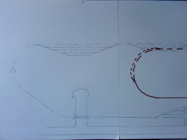

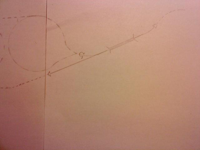

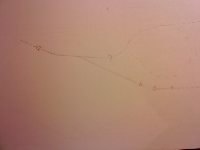

Also,
hier den Gleisplan nochmal überarbeitet und nun verläuft die Zugstrecke über zwei Ebenen.
Die Gleise die einfach aufhören bzw.anfangen an denen folgt ein Gleiswendel als Verbindung zwischen den beiden Ebenen
Marsupilami:
Ich habe deinen Radschlag befolgt.
