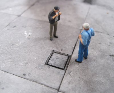

Eine klassische... ja, ich weiss eigentlich gar nicht was das ist? (Steht in Real irgendwie "Post" im Eisenguss, also tippe ich was Telefonmässiges...). Eine Kreation der Fummeligen Art: bestehend aus zwei rechteckigen Platten, wo in der einen das Loch für den Rost geschnitten wurde. Beide Platten wurden mit dem Untergrund verklebt, und mit geprägten Plastikstreifen gerahmt. Der Rost selber wurde mit minimal dünnen Stäbchen zurechtgepfriemelt (Dreckige Arbeit...). Der anschliessende Anstrich gab ihm dann den Rest.

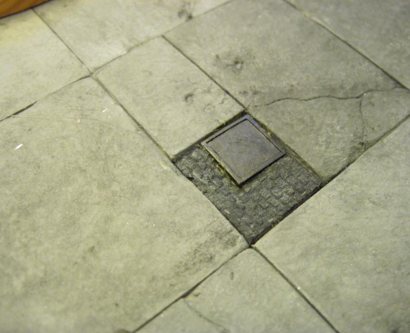

Eine undefinierbare Abdeckung, welche sich vor einer Gebäudewand wiederfinden wird. Was drunter ist? Keine Ahnung, aber sieht doch nett aus :-)

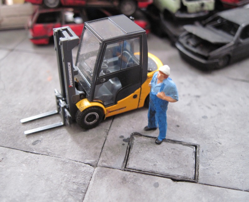

Der kleine Bruder der vorherigen Abdeckung. Beide Abdeckungen sind aus zwei parallel liegenden L-Profilen gebaut, auf der eine Viereckige Platte ruht. Im Gegensatz zum Schacht wurden allerdings noch zwei Stäbchen an den freien Seiten montiert, ehe das Ganze im Boden eingelassen wurde.

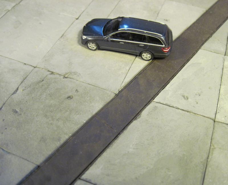

Der Schacht tarnt ganz einfallsreich einen Modulübergang. Ebenfalls gebaut aus zwei parallel liegenden L-Profilen, mit einem mittig verlaufenden Plattenblock aus Polystyrol.

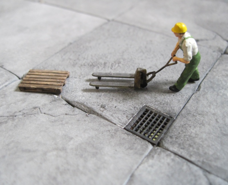

Die normalen Gullis sind fertiggekaufte Messingteile von "Bavaria".

sehr schöne Platten und Abdeckungen. Die Gefallen mir gut. Nur auf dem letzten Bild, die ist etwas übertrieben finde ich jetzt.... :mrgreen:

Das kann ja gut sein aber für einen Modulübergang ist das mal was neues =)

ich bin auch ganz begeistert von den Schachtdeckeln, besonders der "Bundespost-Telefon"-Deckel ist grandios.
Die "Modulkante" ist wirklich etwas wuchtig, aber durchaus vorstellbar: Auf einem Firmengelände werden zum Neubau/Anbau diverse Versorgungsleitungen verlegt: Datenkabel, Telefon, flüssige Rohstofe, Heizöl. Wartungs- und erweiterungsfreundlich wird das ganze in die Rinne gepackt und gedeckelt. Dann sollte der Deckel allerdings (zumindest scheinbar) aus kurzen Teilen bestehen, vielleicht noch mit einem Pack-an zum öffnen (Öse oder Loch für das Hebeleisen).
Solche Deckel werden ja auch gerne aus Rauten- oder Tränenblech gemacht. Eine gute Imitation (für H0) ist Kunststoff-Umreifband, das zum Verzurren von Paketen oder Stückgut auf Paletten benutzt wird.

Zum Schacht: Doch, er ist wuchtig. War auch mein Gedanke als ich ihn fertigte... leider ist es gezwungene Absicht: die Modulkanten erleben beim Aufbau recht heftige Belastungen. Sie werden mit Passstiften aneinander gedrückt, und mit Kofferverschlüssen zusammengehalten. Eine Prozedur die ein dünnerer Schacht auf Dauer vermutlich nich mitgemacht hätte, daher brauchte ich etwas Kräftigeres, was auch eine gewisse Fläche zum verkleben hat, was somit schön widerstandsfähig war. Als ich den Schacht dann verbaut habe, wurde die ganze Unterseite grosszügig mit Pattex bedeckt, ehe sie passgenau auf die Modulkante geklebt wurde. Das hoffe ich, hält! 8)

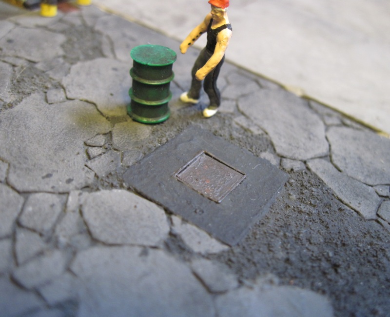

eine kleine Ladung neuer Kreationen, die ich gerne mit Euch teilen möchte!

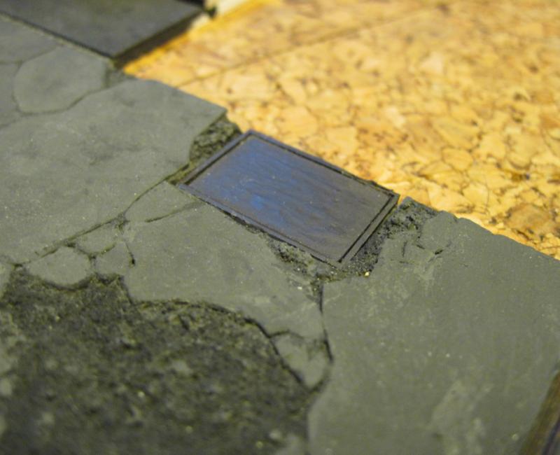

Vielerorts sieht man sie: die Abdeckungen die in Asphalt oder Beton "gerahmt" wurden, da sie höher als der übrige Bodenbelag liegen. Ebenso ist es im Modell, um Fahrzeugen ein möglichst sanftes drüberfahren zu ermöglichen, und um Fussgängern die Stolperfalle zu nehmen.

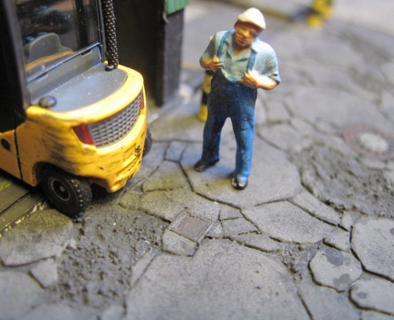

Ein... ja, wieder keine Ahnung was das ist? Man sieht sie zumindest hier und da, vor Allem auf älteren Asphaltflächen: kleine, quadratische Miniabdeckungen (Hydranten?). Dieses Exemplar hat eine gesamtgrösse von nur 4 mm.

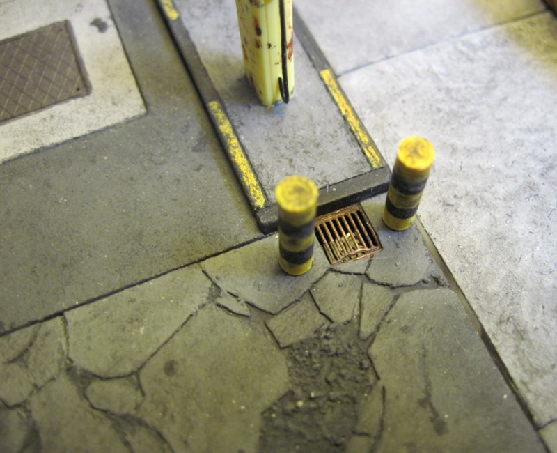

Dieser Gulli ist zwar fertig gekauf, aber der Clou liegt im Detail: betrachtes man diesen Gulli, stellt man 4 mm tiefer fest, das es unten schwarz glänzt!

(Ersten Bild:) >> Vielerorts sieht man sie: die Abdeckungen die in Asphalt oder Beton "gerahmt" wurden, da sie höher als der übrige Bodenbelag liegen. <<
Nicht nur deshalb, manchmal wird einfach auch nur die Abdeckung bzw. die Auflage (Schachtrand) darunter neu gemacht und deshalb auch der Bereich drum herum neu asphaltiert. Vor ein paar Jahren wurde in unserer Straße ein Gullideckel auch neu "gerahmt", das sieht auch so ungefähr aus (wenn auch rund), von der Aktion habe ich sogar Fotos gemacht. 8)
(Zweites Bild:) Solche kleinen Deckel dürften in der Regel weniger Hydranten-Abdeckungen sein, darunter verbergen sich meistens eher Schieber für Wasser- oder Abflussleitungen. Wichtig z.B. bei Bränden, um das Löschwasser nicht ins öffentliche Abwassernetz fließen zu lassen.
(Drittes Bild:) Richtig netter Gag, dem Gulli Tiefe zu verleihen. 8) :D
Aber wenn da trotzdem was schwarz glänzendes zu sehen ist, sollte der Gulli dringendst mal vom vielen Altöl gereinigt werden, bevor das noch die Umweltbehörde (bzw. das Ordnungsamt) das sieht! :mrgreen:
Zusammenfassende Meinung meinerseits: Wieder richtig schöne kleine Schmankerl, die Du da reingefummelt hast, Simon! :D

das mit dem Öl im Gulli ist sicher in Ordnung. Wie ich Simon kenne hat er einen Ölabscheider in der Kanalisation seines Recyclinghofes installiert.
Aber die Tiefe machts. Das sollte man immer einbauen, wenn man richtig in den Gulli hineinsehen kann. Da wo kein Öl anfällt, erkennt man auch oft einen Haufen welken Laubes, der sich dort sammelt. (Dazu empfehle ich die klein gehackten, braunen Häutchen von Erdnüssen. Auch als Waldboden verwendbar.)

Ah, also keine Hydranten... (meinte ich doch auch, die sind hier in Deutschland ja auch eher entweder zirkel- oder eier-rund...) . Interessant. Man lernt halt immer was dazu!
Altöl? In einem Gulli mit Kontakt zum freien Himmel? Klingt etwas giftig... ne, das soll schon einen Wasserspiegel darstellen 8) . Schwarz ist es ja nur, weil wegen dunkel da unten und so :clown: . Das sich da unten auch irgendwelche Partikel ansammeln, denke ich erledigt die Zeit. (Staub & Co.)
