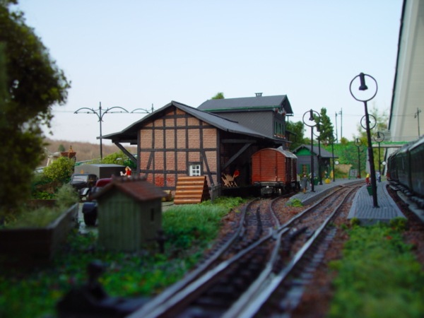

So habe ich meinen Güterschuppenam Bahnhof Gräfrath (oben) und den Bahnhof Glückstadt gebaut:
http://www.modellbahnlaecheln.de/galler ... 2097988000
Schöne Grüße
Peter
