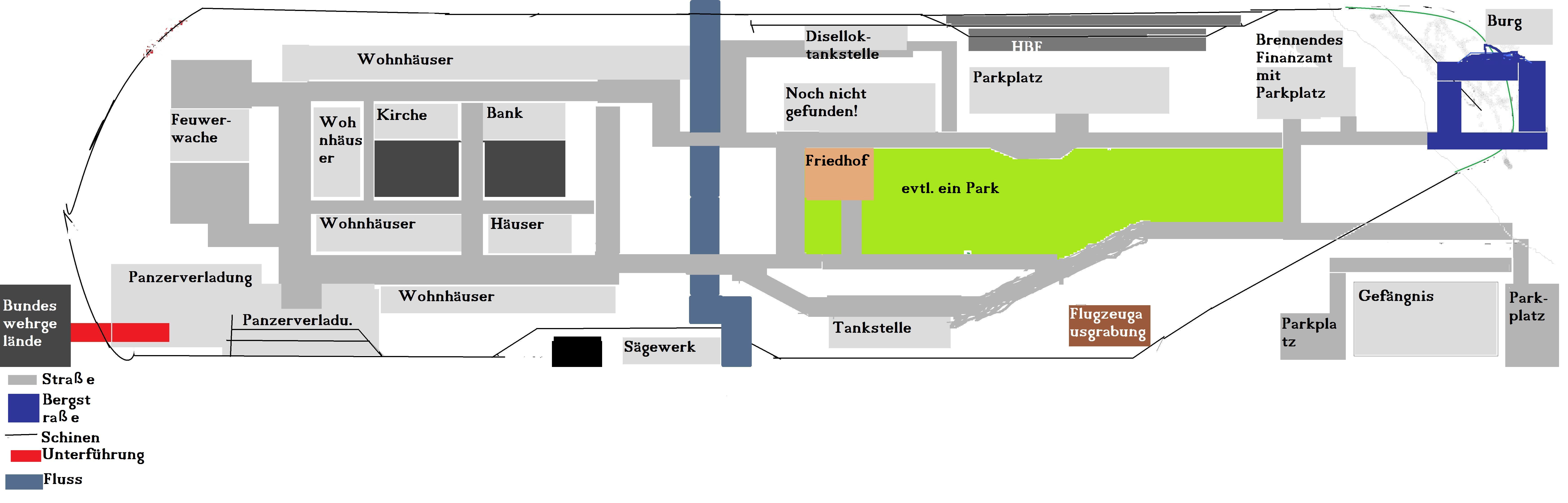

Elias hat mich gebeten, diese Skizze für ihn hochzuladen und nach Verbesserungsvorschlägen zu fragen.
Skizze
Skizze
Beste Grüße
Tobias

Ok,
dann mal:
Für meinen Geschmack wäre die Anlage absolut überladen. Aber das ist natürlich Geschmacksache. Es sieht eher nach einem Rummelplatz aus, und das wäre absolut Ok, wenn es ein Rummelplatz wäre und kein Stadt-Land-Fluß.
Aber es gibt auch gelungene Anlagen, die im Inneren eines Ovales eine kompakte Stadt haben. Kann man also machen. Man würde dann die Strecke an der hinteren Anlagenkante verdeckt herumführen.
Ist die Anlage rundum zugänglich? Sonst würde ich hinten keine Abstellgleise etc. haben.
Ist 1m Breite das letzte Wort? Schon 1,20m könnte helfen - auf keinen Fall geht eine Gleisführung wie am rechten Rand, man braucht ja schon so etwa 1m Durchmesser für eine schöne Kurve.
Guck doch mal nach "4 x 8 model railroad" bei Google. Da bekommt man ein gutes Gefühl dafür, was auf so einem Oval geht. Auch in 5m Breite ist es ja ein Oval.
Schönes Beispiel ist "St. Louis Central":
Übersicht: http://www.gatewaynmra.org/projectmr.htm
Gleisplan: http://www.gatewaynmra.org/layouts/mr2001.gif
Fotos: http://www.gatewaynmra.org/mhslayout/mhsphotos1.htm

Ich hab eben mal geschaut und einfach in nem Gleisplanprogramm deine Plattengröße eingegeben und links und rechts mal die Gleise für die Radien, Bahnhof und Schlenker hingemalt, wie es auf der Skizze zu sehen ist.E-E hat geschrieben:Hi,
hat keiner ne Idee? Die Anlage verbreitern geht nicht.
Für das Finanzamt hab ich die Abmessungen auf die schnelle bei Faller gefunden...
Aber wenn ich das so alles mit Deinen Ideen vergleiche... Du wirst (wie schon von 'franz' erwähnt) das ganze überladen... oder es erst gar nicht unterbekommen.
Man brauch nicht zwingend ein Gleisplanprogramm... ein Blatt mit Umriss der Grundplatte + deinem angedachten Gleisplan, unter einigermassen Berücksichtigung der Radien, wird schon die ersten Erkenntnisse bringen (z.b. der von franz erwähnte Radius, auf der rechten Seite)
Du hast das Gleissystem vorgegeben... und die größe der Platte... und den Verlauf.... male das mal auf ein Blatt Papier.
Und dann schneide Dir Plättchen in entsprchender größe der Gebäude und plaziere sie.
Und passend dazu ne Straßenschablone...
Wie lang soll eigentlich der Bahnhof sein...welches Gebäude hast du dafür vorgesehen?

eragon elda
Ich habe mal deinen Plan als Grundlage genommen und mit einem Gleisplaner einen Gleisplan erstellt.
http://img255.imageshack.us/img255/2950/1001623sf7.jpg
Ich hoffe, dass man das alles gut erkennen kann. Gelb ist für die Straßen.
Insgesamt finde ich es gar nicht schlimm, wenn die Platte etwas überladen ist, mal etwas anders als die meisten Platten. Nur würde ich an deiner Stelle überlegen, ob man einen Brand als Feuerwehreinsatz nimmt. Die ganzen Wagen, die man dafür braucht, gehen mit dem Car System richtig ins Geld. Du könntest aber auch den brand lassen und einzelne Fahrzeuge als Unterstützung immer ausrücken lassen. Oder zum Gefängnisausbruch Polizei schicken.

Elias, wenn du noch nicht einmal selber eine Vorstellung hast wie soll man dir da helfen?
Sollen die Strassen und die Panzerverladung in den Vordergrund oder doch eher der Bahnhof?
Man könnte auch links und rechts die Gleise nach unten verschwinden lassen (entweder über eine Wendel oder über genug Wegstrecke dann hättest du nur die Gleise mit dem Bahnhof auf der Platte und das andere Teil vom Oval ist unter der Platte somit mehr Platz für Strassen oder man baut einfach nur eine Pendelzugsteuerung ein und baut kein Oval, es ist alles ansichtssache und es kommt darauf an auf was man am ehesten Wert legt.
Ausserdem wenn die Grundplatte schon da ist kannst du ja selber probieren wie man was am ehesten stellt indem du die Grundflächen der Häusser aus Papier ausschneidest(Maße stehen bei den meisten Anbietern dabei)und so legst wie du es gern hättest.
