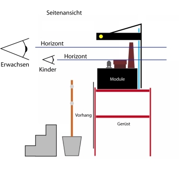

Hallo zusammen,
ich baue an einer Modul-Anlage, nun bin ich zur Zeit am überlegen welches Hintergrund-System ich dafür nehmen soll. Es sollte mobil und leicht sein, da die Anlage transportfähig bleiben soll. (Auf das Hintergrund-System wird anschließend ein Panoramafoto angebracht.)
Welches Material eignet sich am besten?
Holz ist vermutlich nicht das beste Material dafür, oder?
Hab ihr vielleicht Tipps die ihr mir geben könnt?
Ideen sind natürlich willkommen :)
M.f.G.
Tom

Also wenn ich die Skizze richtig deute, dann würde ja die Möglichkeit bestehen, als Hintergrund eine Art Vorhang zu nehmen.
Bekannte von mir haben das für ihre Modellbahn- bzw. Car System Ausstellungsmodule so gemacht.
Dort wurde in einem Foto-/Copy-Shop für digitale Drucke, die auch andere Materialien als Papier und Plastik verarbeiten, das Panoramabild lichtbeständig auf eine recht dünne Plane (ähnlich einer LKW Plane) mit seidenmatter Oberfläche gedruckt und ist so recht universell einsetzbar, sehr haltbar, strapazierfähig und als Rolle auch gut zu transportieren.
Deren "Oberkonstruktion" für die Beleuchtung der Module trägt dann die Halteelemente für die Plane.(ähnlich wie bei einer Gardine nebst Halterung/Schleuderschiene...)
Je nach dem, wie lang der Hintergrund benötigt wird (wenn mal nicht alle Module genutzt werden), wird entsprechend viel von dem "Rollbild" auf- bzw. abgerollt und man kann sogar auch noch recht variabel das eigentliche Bild dabei nutzen, weil ja die ganze Länge der Plane zur Verfügung steht und man nur bis zur gewünschten Stelle "vorspulen" muss.
Am Anfang und Ende ist zwar dann immer eine kleine Rolle, aber das auch nur, wenn nicht die ganze Länge des Bildes benötigt wird.
Das mal nur so als weitere Anregung zu Lösung deines Problemes...

Re: Hintergrund-System für Modulanlage
Beitrag von HahNullMuehr » Montag 22. Juni 2015, 21:14
Moin zusammen,
Dibond-Platten sind eigentlich recht zäh und stabil. Aber, wie alles andere auch, ab einer bestimmten Größe wird es wackelig. Eine Aussteifung von der Rückseite her wäre also so oder so unverzichtbar. Und diese Hinterkonstruktion, die bei der "Vorhang-Konstruktion" ebenfalls nötig wäre, sollte dann genügend Anschlagpunkte für die LED-Ausleuchtung bieten.
meckisteam
Beiträge: 1149
Wohnort: Köln
Beitrag von meckisteam » Dienstag 23. Juni 2015, 16:14
Ich würde die Alu-Dibond-Platten auf der Rückseite mit 2 senkrechten, aufgeklebten Alu-U-Profilen pro Platte stabilisieren. Dann trägt es auch die Beleuchtung.
