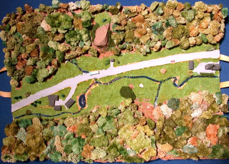

Hallo, Mikroskop-Freunde,
ich hab da auch mal was im (etwacircaungefähr) Maßstab 1:500 gebaut:
Dieses Landschaftsdiorama: (Styrodurunterbau mit Gipsüberzug, gefärbtes Islandmoos,
Gesamtabmessungen etwa 40 x 60 cm

Wie hast du da den Wald gemacht?
Re: Im Kreise der Hauptstadt - Berlin in 1:500
Hallo, Mr. T.,
der Wald besteht im Großen und Ganzen aus Islandmoos, auch Rentierflechte genannt. Bekommt man als Großpackung in der Gärtnerei.
Erst den Boden schön dunkelbraun streichen, dann die Ränder mit "welkem Laub" garnieren (ich nehme fein gehackte Erdnuss-Schalen, also diese braunen Häutchen von den frischen Erdnüssen).
Am Rand (soweit man in den Wald hineinsehen kann) werden bemalte Zahnstocher "gepflanzt". Von dem Moos nur die feinsten Büschel aussuchen und mit der Airbrush unterschiedlich grün färben: Also immer wieder Grün, Braun, Oliv, Türkis locker in den Becher der Pistole träufeln. Die gefärbten Knospen dann am Rand auf die Stämme kleben (Heißkleber) oder mitten im Wald direkt auf den Boden.
Ach so, die Tannenbäume (ganz links, beim Bauernhof und einer in der Mitte, schräg vor dem Felsen) sind Stückchen vom Pfeifenreiniger. Mit der Nagelschere etwas dynamisch frisieren und dann in grüne Schreibtinte tunken. Und drei Tage trocknen lassen, die färben sonst nach dem Bad wie Sau.
Und am Schluss im Gegenlicht mit der Pinzette die "Spinne-Fäden" vom Heißkleber rauspuhlen.

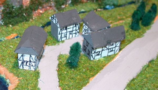

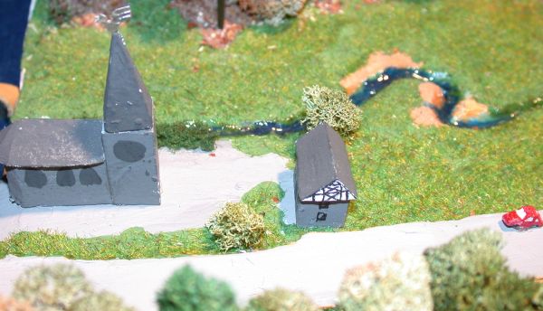

Hier noch ein paar Details aus dem Modell "Sauerland":
Die Häuschen sind aus 10mm-Styrodur, mit Fineliner wird Fachwerk auf die Grundierung gezeichnet.
Der Baum rechts ist aus einem Kabelrest (Litze) mit Feinlaub aus dem Modellbauladen.
Bach und Teich sind in den Untergrund geschnitzt, blaugrün ausgemalt und dann mit reichlich Alleskleber gefüllt. Nicht optimal, der Kleber "schwindet" recht stark, besonders im Teich.
Viel Vergnügen damit.
