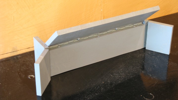

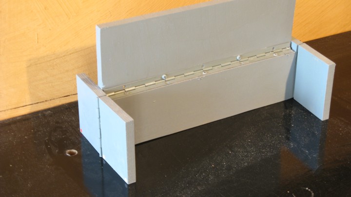

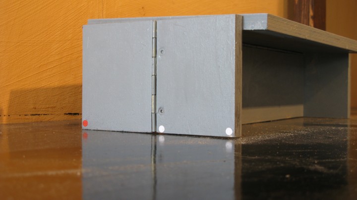

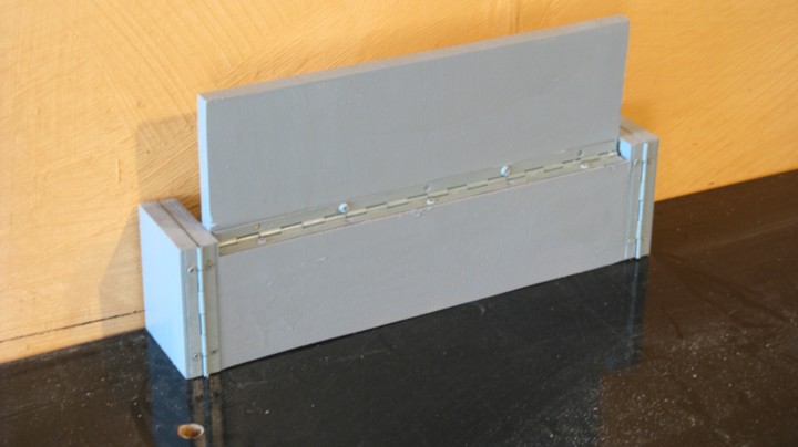

Modell 1: Die Anlagengröße beträgt 160x310cm (länger geht auch). Die Höhe beträgt 95cm und das max. Aufbaumaß 45 cm. Eingeklappt benötigt sie einen Platz von 3,3x0,75m. Sie steht zuerst an der Wand und wird nach vorne in den Raum gerollt.
Anschließend werden die seitlichen Ausleger aufgeklappt. An den weißen Punkten befinden sich Rollen, am roten ein Türfeststeller zum herunter treten.

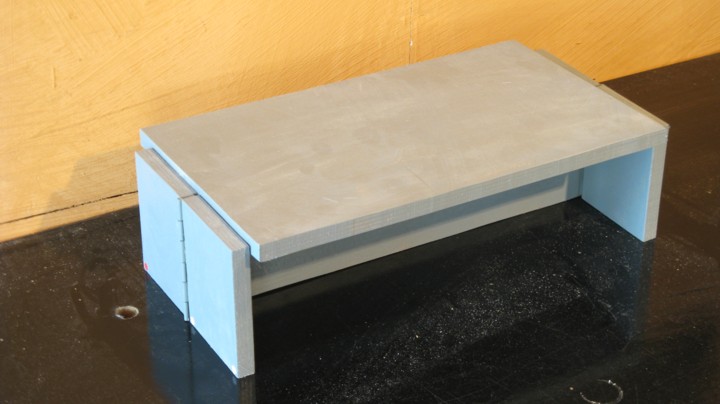

Anschließend wird die „Platte in die Waagerecht gebracht und mit Bolzen an den Auslegen fixiert.
Und schon steht die Anlage betriebsbereit.

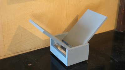

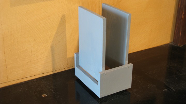

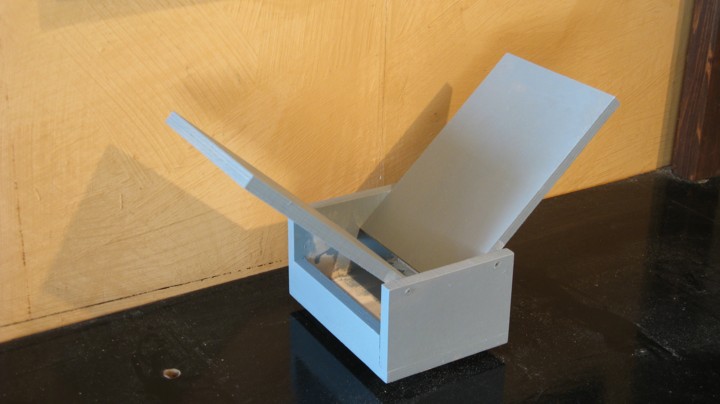

Modell 2 ist etwas klobiger, bietet jedoch entfaltet etwas mehr Fläche.

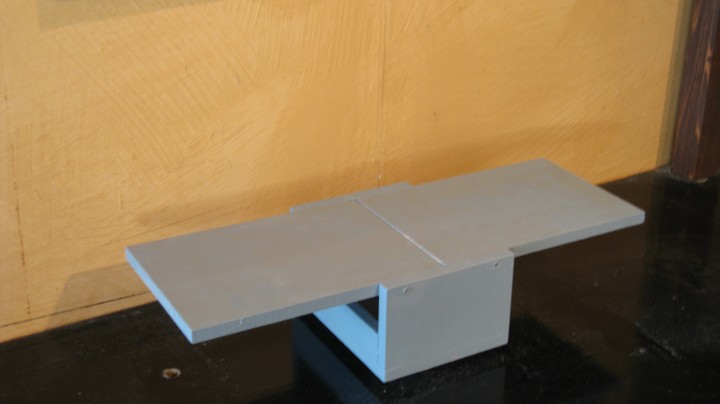

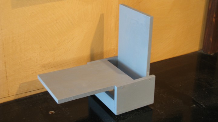

Hintereinander werden die beiden Flächen entriegelt und heruntergeklappt. Selbstredend gehören hier unter die ausgeklappten Flächen jeweils zwei Füße, die sich von selbst mittels der Schwerkraft aufstellen. (War zu faul die hier ran zu basteln)
Auch hier werden mittels Bolzen die Platten gesichert und die Beine stabilisiert. Allerdings erfordert dieses Modell die Beachtung von ein paar Randbedingungen. So müssen die einzelnen Platten immer in einer gewissen Reihenfolge geklappt werden.
Die Maße hier: Fläche ist 5,3x1,6m, Anlagenhöhe 100cm, Platzbedarf eingeklappt beträgt 130x180cm und die Aufbauhöhe beträgt im Mittel 40cm. Wer Berge und Bauten geschickt verteilt kann seine Anlage auch höher gestalten. Was nicht passieren sollte ist, wenn sich beim Zusammenfalten die Kirchturmspitze in den Berggipfel bohrt.
