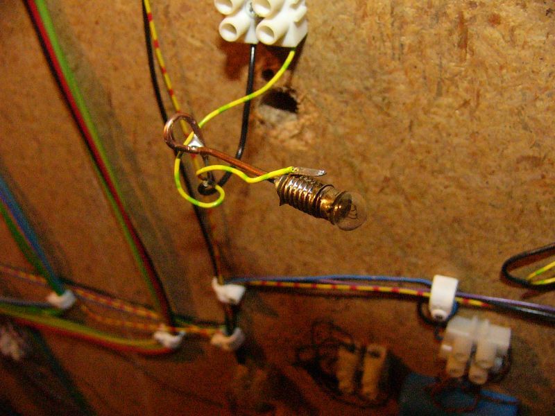

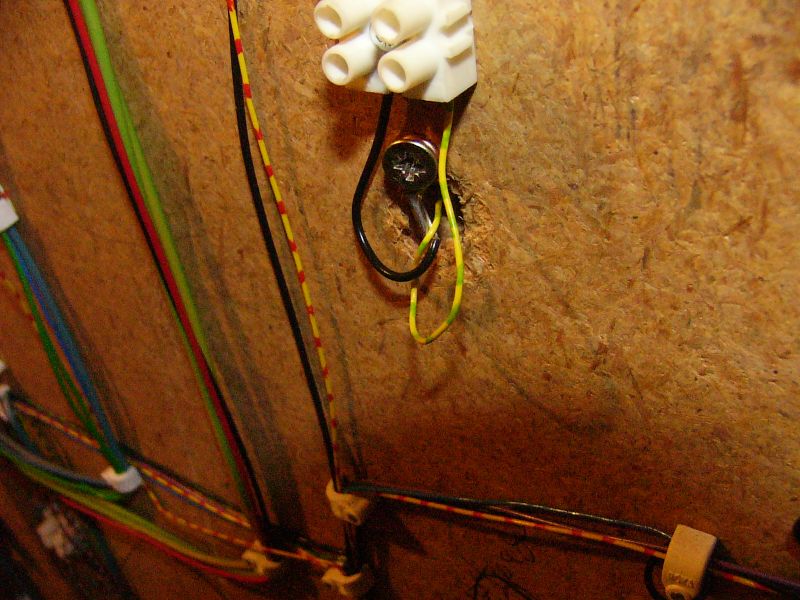

es sei denn, die Beleuchtungseinheit wird so montiert, dass man sie komplett nach unten aus dem Gebäude herausnehmen könnte. GüNNi hatte da mal ein schönes Bild eingestellt, wie man die Glühlampe am Draht anbringt und von unter der Platte ins Gebäude einsetzt.

hier sind die Bilder.
