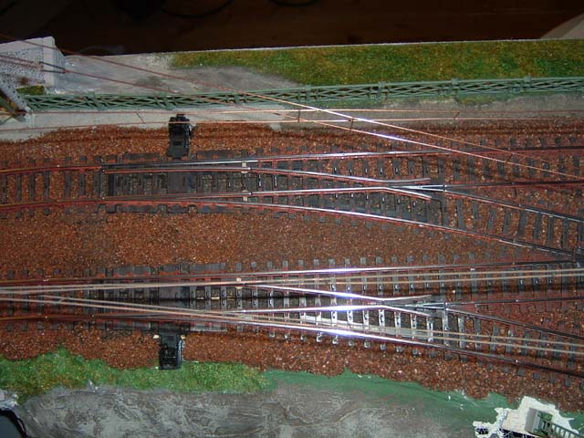

Zur Zeit kann ich nur dieses Foto anbieten :arrow:
Die eingesetzten Korkstreifen sind von Faller und Heki.
Der Gleisschotter ist von Heki. Diesen streue ich mit einer kleinen Dose ins Gleis und ziehe mit einem Pinsel darüber. Einzelne Körner, die neben den Punktkontakten oder am Gleisprofil hängenbleiben, werden mit dem Pinsel entfernt. Anschließend wird ein Holzleim-Wasser-Gemisch mit Hilfe einer Pipette in den Schotter geträufelt.
Im Bereich der Weichenmechanik muß sehr vorsichtig gearbeitet werden. Lieber lasse ich zwischen den Schwellen ein Feld mehr 'offen', als dass das Leimgemisch in den Stellmechanismus kriecht.
Diese Vorgehensweise ist sehr zeitaufwendig und bedeutet für das verlegte Gleismaterial: endgültig und nicht wiederverwendbar!!!
Bei den abgebildeten Weichen habe ich letztes Jahr Antriebe von Conrad eingesetzt, die bis jetzt einwandfrei funktionieren.
Gruß, Thomas

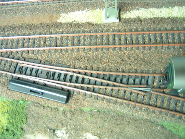

ich habe noch einmal zwei Fotos geschossen, die verschiedene Weichen in der Draufsicht zeigen.
Die Weiche auf dem ersten Foto liegt auf dem unbehandelten Korkstreifen (Faller).
Das zweite Foto zeigt eine Weiche, die auf einer Unterlage aus schwarzem Schleifpapier liegt.
Gruß, Thomas
