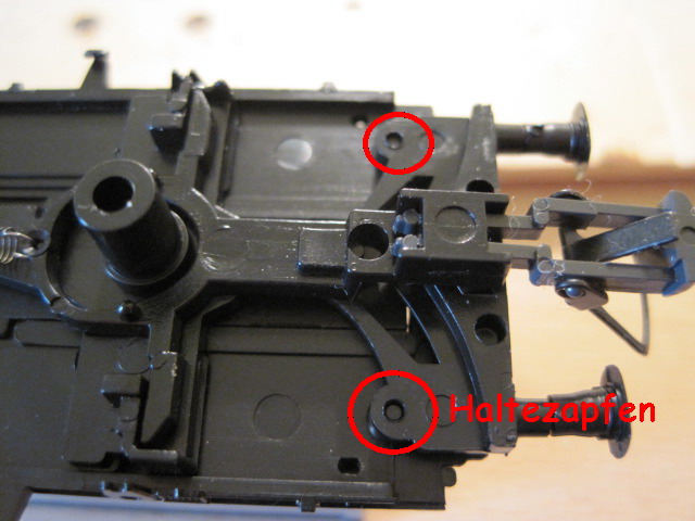

Ich habe zu Weihnachten 15 der "Opel Millenium Express" Waggons bekommen.
Bei einer Testfahrt auf der Anlage des MEC Kiel, sind Probleme aufgetreten, das heißt konkret, dass sich der ganze Zug in einer Kurve selber aus den Schienen gehebelt hat.
Das Problem habe ich schnell gefunden.
Es liegt in der Kupplungsführung.

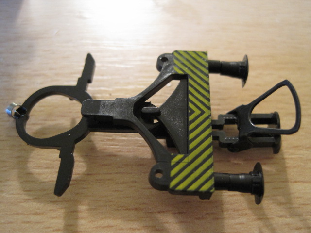

Die Kupplung wird in einem Schlitz in der Pufferbohle geführt:
Kupplungsführung
Diese Pufferbohle wird nur auf zwei kleine Zapfen gesteckt und soll dann wahrscheinlich die ganze Belastung der Kupplung wegstecken. Diese Verbindung ist aber teilweise nicht sehr gut und bei einem ganzen zug wirken auf die Kupplungen nicht ganz unerhebliche Kräfte(Im Vergleich zur Größe...)
Haltezapfen
Aufgrund der wirkenden Kräfte haben sich die Pufferbohlen während der Fahrt gelöst und sind von den Zapfen gerutscht. Dadurch ist die Führung ausgehakt und die Kupplung blockiert(konnte sich nicht mehr bewegen.)

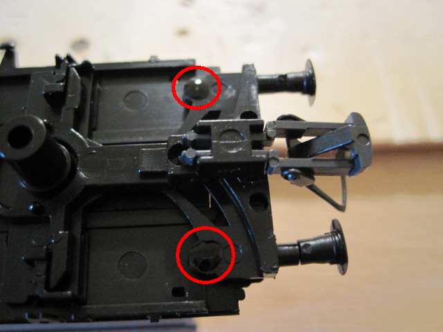

Ich habe jetzt also die Zapfen einfach mit einem kleinen Tropfen Kleber fixiert und hoffe, dass ich das Problem damit gelöst habe.
Kleberpunkte
Eine Testfahrt muss allerdings noch gemacht werden.

der (auf dem letzten Bild) untere Puffer hat aber auch ordentlich einen mitgekriegt.
Den würde ich nochmal ins Ausbesserungswerk schicken.

Hab ich auch schon gesehen :wink:

haben sich die Puffer verhakt? Achte beim Test darauf.
Martin D.
Beiträge: 1047
Wohnort: Schwentinental
Re: Lösung für Probleme mit Kupplung an Roco Container-Wagen
Beitrag von Martin D. » Sonntag 30. Januar 2011, 01:00
Nein haben sie nicht.
Die Kupplungen standen starr nach vorne und haben dadurch die Wagen aus der Kurve gehebelt.
Martin
