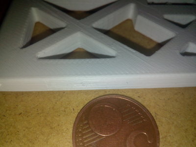

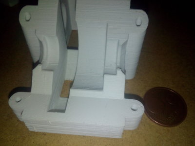

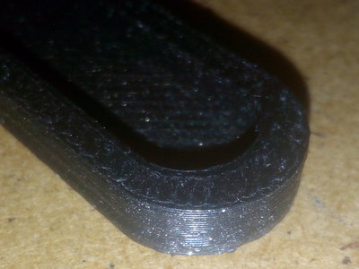

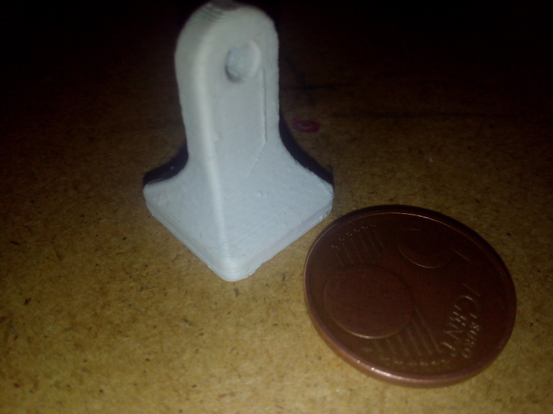

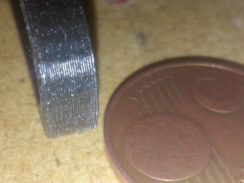

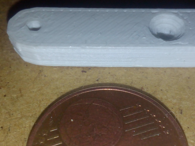

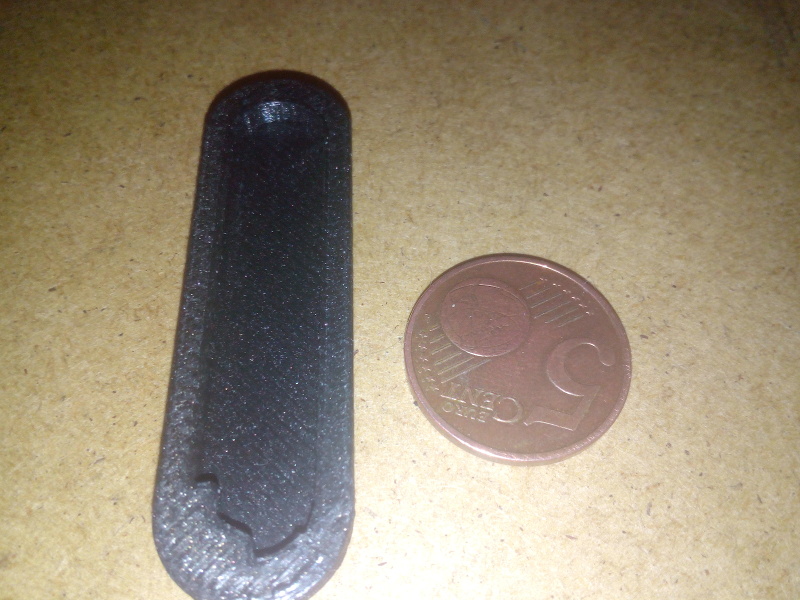

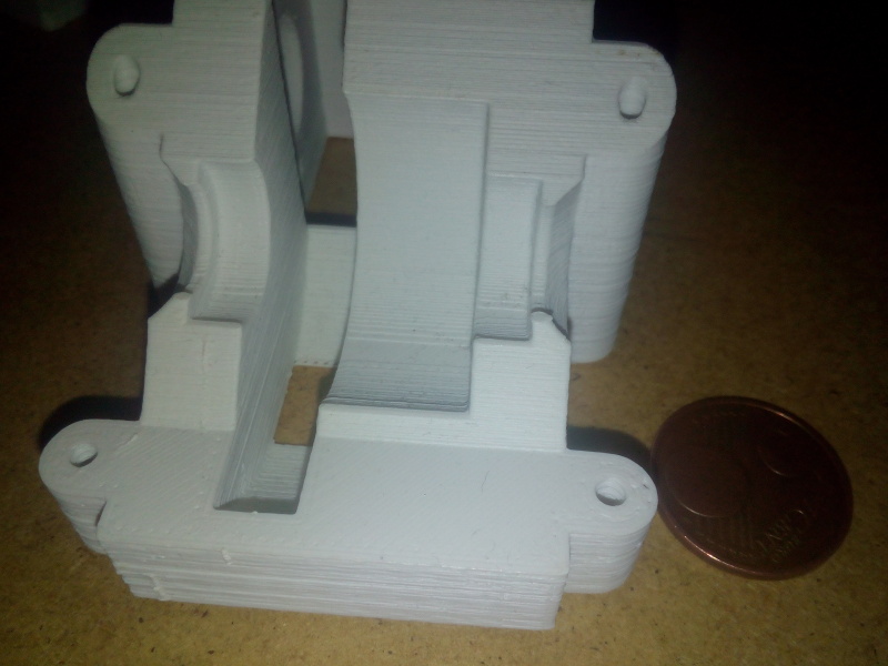

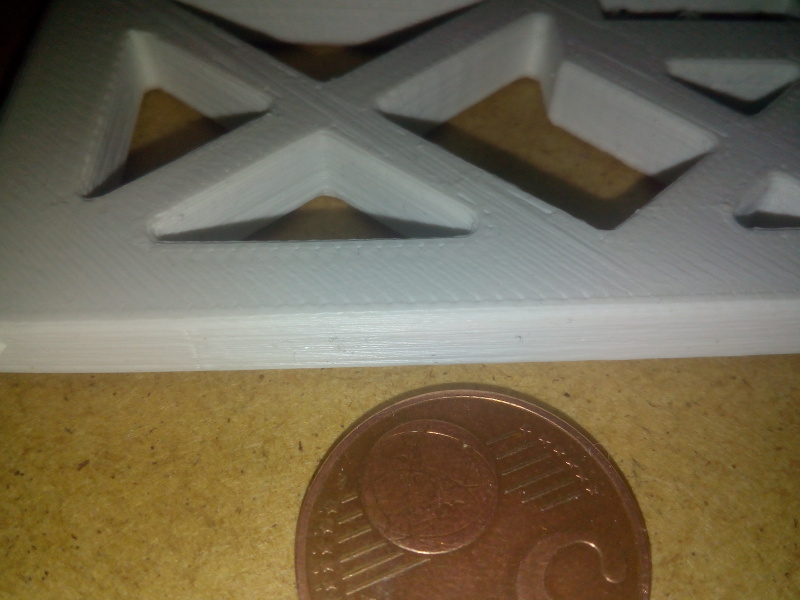

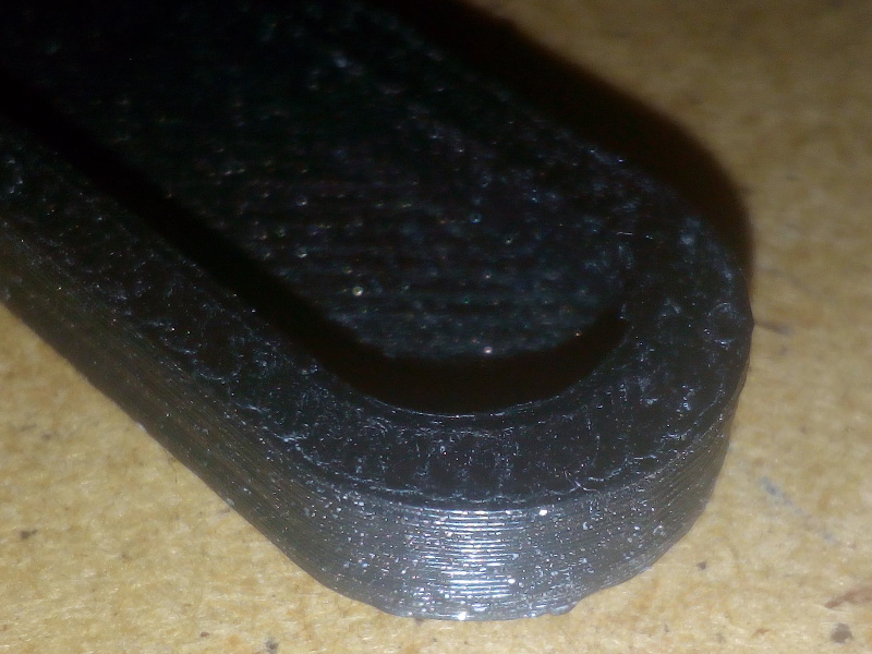

Re: Maßgeschneiderter 3D-Druck und Design für Modellnau.
Leider finde ich meine Makro Linse nichtmehr weshalb die bilder nicht ganz so nah und scharf sind.
die Druckteile sind nicht nachbearbeitet und kahmen so von der druckfläche. durch sehr wenig aufwand wären die streifen entfernbar zum beispiel durch schleifen oder leichtes anätzen.
Ausserdem sind die teile nicht auf der höchstmöglichen qualität gedruckt worden da es für sie nicht nötig war wehalb die streifen etwas dicker sind.
Hier sind die Bilder:
http://imgur.com/a/SHCoL
Ich werde morgen einen Ausdruck mit der höchsten qualitätseinstellung machen und mit leichter nachbearbeitung um zu zeigen was möglich ist.

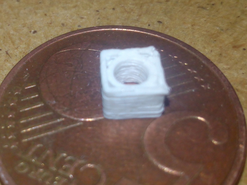

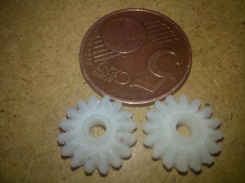

Ich habe die bilder extern hochgeladen da sie hier offenbar nicht in voller auflösung hochgeladen werden können
habe sie jetzt runterscaliert und lade sie hier hoch.
Zurzeit drucken auch noch modelle auf den höchstmöglichen einstellungen. Bilder davon werden noch folgen.

Danke für die Bilder. Sie sind sehr aussagefähig, und ich finde die Münze wirklich sehr gelungen. Das Metall wirkt täuschend echt, und Streifen kann ich - auch ohne Nachbearbeitung - nicht entdecken ...
Ich hab halt versucht irgendeine art von größenordnung zu geben.

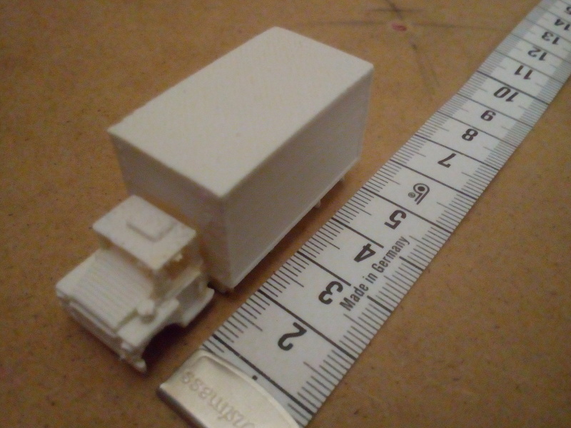

Hab jetzt noch einen kleinen LKW auszufrucken. Die gelbe färbung kommt vom zusammenkleben und ist diesmal nur da da wir keinen sauberen Pinsel hatten. Dieses model wurde auch noch nicht nachbearbeitet und könnte mit einen kleinen feile noch deutlich verbessert werden.
Nur Materialkosten ersetzt haben wollen, klingt ziemlich gut, nicht mal Maschinenbenutzungsgebühr - findet man heute kaum noch.
Ich bin im Hinblick auf die fehlende "Krümeloberfläche" durchaus positiv überrascht, das ist ein großes Plus. Aber die einzelnen Schichten sind noch viel zu deutlich zu sehen, das ist bei vielem sehr ungeschickt. Gerade das letzte Bild hätte ich mir jetzt diesbezüglich etwas größer gewünscht.
Aber gut, ich habe schon deutlich schlechteres gesehen.
Das Einzige, was ich immer noch sehr schmerzlich vermisse, sind tatsächlich (wenigstens weitgehend) transparente Drucke; aber vielleicht bin ich da etwas zu speziell gepolt...
Ja sowas ist schon schwer zu finden aber fablabs sind Organisationen welche versuchen genau solche Maschinen normalen Menschen zu Verfügung zu stellen.
Die Schichten sind mit wenig Nachbearbeitung schon weg ich werde es morgen mal mit Aceton Dampf bearbeiten und wieder Bilder posten. Das dir die Bilder zu klein sind tut mir leid das Forum erlaubt sie nicht größer aber ich kann sie ja f imgur in der originalen Größe morgen hochladen.
Es ist eigentlich realtiv einfach mit dem aceton einmal kann man es aufheizen und in den dampf des acetons das objekt stellen:
https://www.youtube.com/watch?v=bcXLJRIKGuQ
einfacher is es im kalten zustand dauert bloß etwas länger und ist acetonsparender:
https://youtu.be/MLSDCjalImg?t=7m43s
beide male bekommt das objekt danach eine sehr glatte oberfläche.
