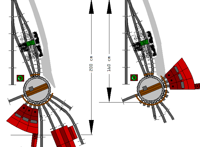

Re: Mein Bahnbetriebswerk
Moin, HobbyB12,
nimm es Stefan nicht übel, der tut nichts, der will nur spielen.
Und der drückt sich manchmal so merkwürdig aus.
1 Meter ist (zumindest in ≥ H0) nicht besonders üppig.
Hier mal ein BW, das auf der Fläche von etwa 200 x 100 cm Platz findet (links).
Die Variante rechts braucht immer noch etwa 160 cm in der Länge. Auf jeden Fall ist das schon zu knapp, um 2 Schlepptenderloks hintereinander gleichzeitig zu behandeln.

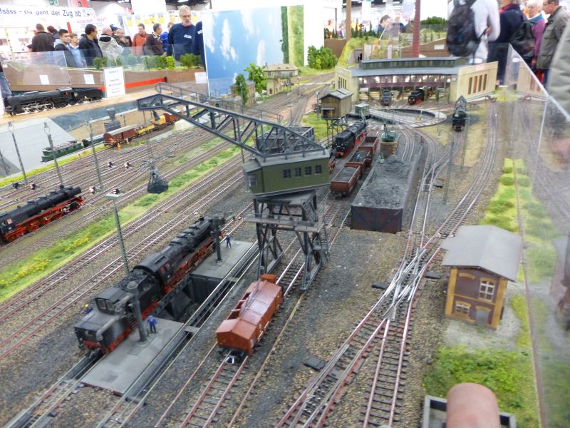

hier ist ein Bild von einem BW.

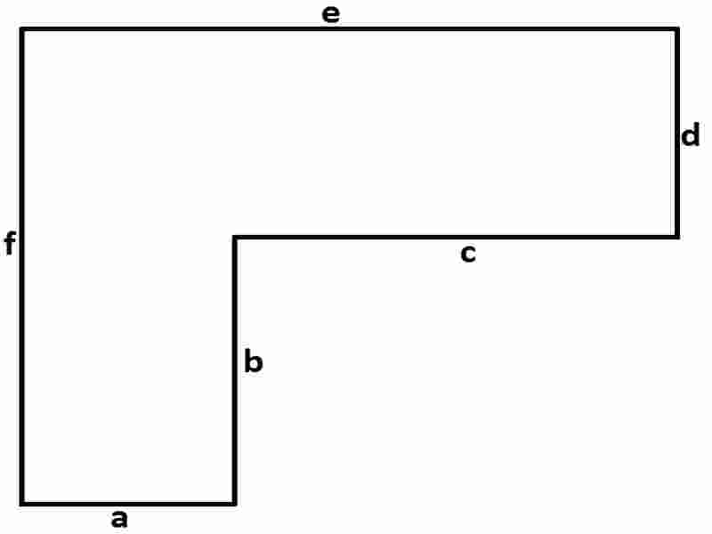

Erlaubt ist, was gefällt!
Vielleicht kannst Du die 6 Maße (siehe Bild, Buchstaben a - f) ausmessen und angeben?Du darfst das Bild auch gerne runterladen und z.B. in Paint mal eben den Bahnhof und die Gleisstrecken skizzieren, damit man sich da ein Bild von machen kann, und es anschließend in deinem nächsten Post wieder hochladen.
stell dir vor, es gibt sogar Anlagen mit einem ICE-Güterzug auf einer kreisförmigen, eingleisigen Nebenbahn...Stephan D. hat geschrieben:Des weiteren: eine Nebenbahn und eine E-Lok BR 120?!Guter Scherz.
Wie lang sind denn die Seiten, und wo ist der Bahnhof (rechter oder linker Teil des L-Stücks)?HobbyB12 hat geschrieben:1) es ist ein L-förmiger Raum( im dem kurzen L-stück ist aber schon der Bahnhof untergebracht + Wendekreis und ausfahrt ).Der lange abschnitt soll wiegesagt das BW und eine Nebenbahnstrecke beinhalten .

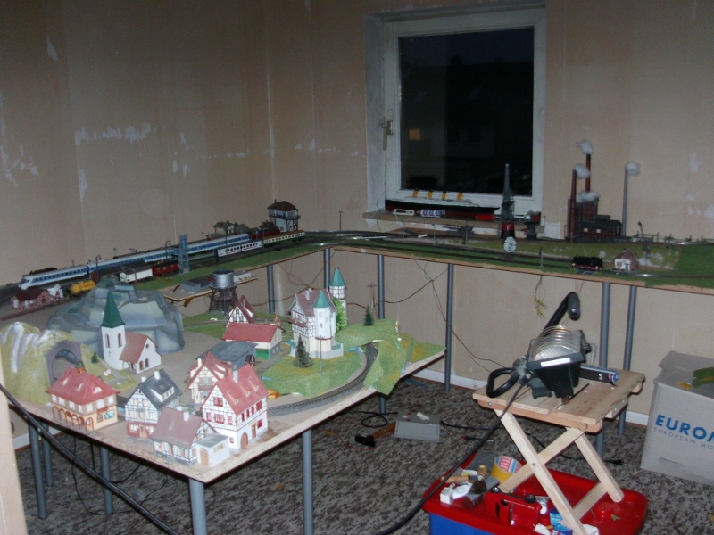

Hier mal ein Bild der Anlage im derzeitigem zustand .
wer die enstehung der 1sten beiden segmente ansehen möchte ,kann dies bei YouTube . ( HobbyB12, Meine neue Modellbahn )

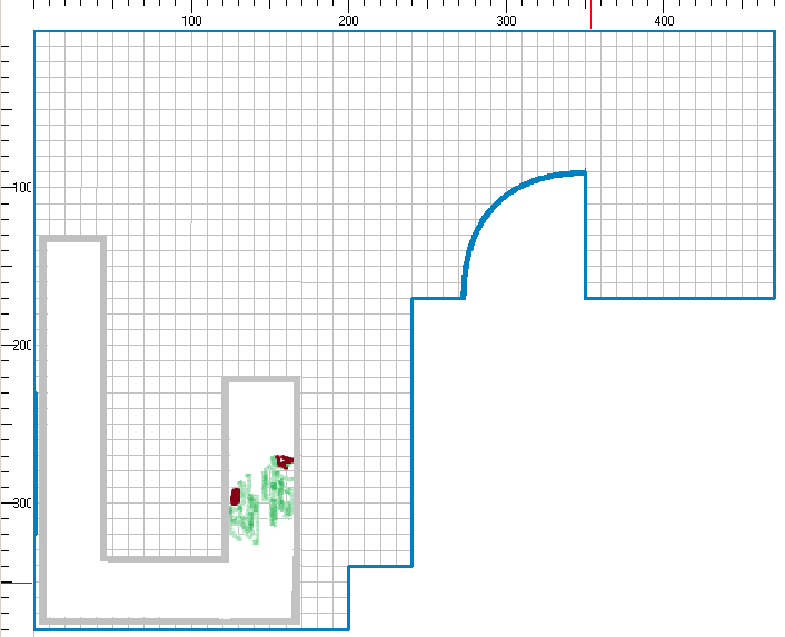

Moin Edwin,
Epochen III und IV ist fein, das gefällt mir.
(Aber es muss ja nicht immer so 100 % sortenrein sein
Wenn ich Deine Pläne richtig lese, dann muss nur im Bereich der Tür etwas frei bleiben (die Tür dürfte so etwa 80 cm in den Raum ragen), der Kamin ( 30 x 30 cm?) und das Fenster wolltest Du doch auch nicht verbauen? Wie weit ist das von der Ecke weg? Etwa 60 cm würde ich schätzen, und dann die Fensterbreite mit etwa 90 ?

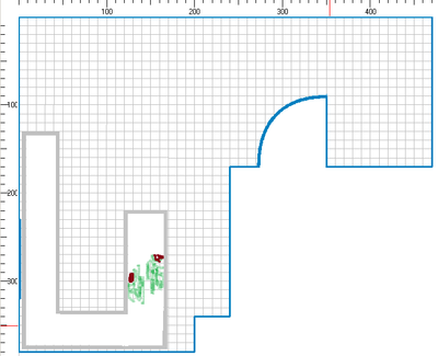

Willst Du die bisherige "Landschaft" mit aller Gewalt behalten oder wird alles komplett neu und umgebaut? Dann würde ich an Deiner Stelle als erstes die Wände streichen, zumindest in einem hellen, nicht zu knalligen Blauton, eine Modelllandschaft vor "Himmel" wirkt direkt ganz anders. (Und "Wolken" sind auch keine Hexerei: mit fluffigem Pinsel, WENIG Weiß, in kreisenden Bewegungen die "Watte" in den Himmel malen.)
Einen Grundriss Deines Zimmers habe ich in WinRail schon mal angelegt, fehlen nur noch die oben angefragten Maße.

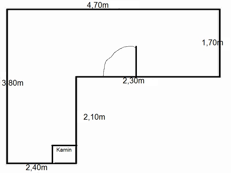

Also : Der kamin ist 40mal40 , das mit der Tür haut so hin und ich habe 2 Fenster . Das was mann auf dem bild siht und noch ein schmaleres auf der langen wand .( Oh das hab ich doch glatt vergessen !die lang wand : auf einer höhe von ungefähr 80 cm beginnt eine schräge .)Die landschaft sollte schon so bleiben und die wände werden noch Renovirt, denn wie oben steht,sind wir erst vor einem halben jahr hier eingezogen und da hab ich die bahn auch erst so aufgebaut , wie sie jetzt ist .Wie du auf dem bild erkennenkanst , ist der L-fuß schon zugebaut , es geht also mit der Langen gerade weiter . Wo wir auch schon beim Nächsten Segment Währen . Das mit dem BW !und Ich möchte nochmal Fragen , ob mir jemand mit den Oben genannten daten einen BW Bau Vorschlag machen kann .
Freue mich auf weitere kommentare und vorschläge
Moin Edwin,
ich skizziere mal.
Bei dem Bild gehe ich davon aus, dass es von der "Ecke" aus aufgenommen wurde. Das Fenster deute ich mit der dicken Linie unten links an. Wo ist jetzt der niedrigste Punkt (wegen der Schräge)? Von der Tür aus rechts?
Einige Sachen müssen noch dringend entsorgt werden:
Die Fertigteil-Tiefzieh-Plastik-Tunnel-Imitationen. Die gehen gar nicht. Oder höchstens auf Ebay.
Und das Modell der Titanic. Das ist zu klein. In H0 müsste das ca. 3,10 m lang sein.
Nein, ernsthaft: Wenn die Skizze so stimmt, dann mach mal eine Kopie (Klick rechts, [GRAFIK KOPIEREN], Malprogramm (MS Paint zum Beispiel), öffen, [STRG] + [V] (einfügen), und zeichne das andere Fenster, Deinen Werktisch, die Luke für den Schornsteinfeger und ähnliches ein. Dann sehen wir klarer.
EDIT: Zeichnung geändert.
ich skizziere mal.
Moin ,
Ich habe mir die Skizze mal angesehen und einige gravierend Fehler entdeckt.
Die Anlage hat eine ganz andere Form .Soll ich das Bild einmal speichern und die tatsechliche form einzeichnen oder ein bild aus einer anderen Pespektive machen ? Die Titanic gehört garnicht zur anlage sondern Steht nur aus Platzgründen dort
.Die schräge beginnt an der langen wand , gegenüber der Tür auf einer höhe von einem meter ( ich habe nochmakl nachgemessen ).Sie geht bei etwa 1 meter Abstand zur Wand durch die Decke .und was ist an den Plastiktunneln so Schlimm ?
Gruß Edwin
Gruß Edwin
Moin, Edwin,
ja, mach mal ein paar Änderungen an der Zeichnung, damit wir alle wissen, worum es eigentlich geht. Und Bilder sind immer gut.
Wenn wir unter der Schräge noch 1 Meter senkrechte Wand haben, sollte das kein Problem darstellen.
Das mit der Titanic war nur Spaß.
Aber an Plastiktunneln finde ich so schlimm, dass sie eben immer so aussehen:
Ein Loch mit etwas Plastik drumrum, nur damit da ein Tunnel ist.
Der wirkliche Tunnel muss einen Sinn haben, nämlich den, dass er einen, ansonsten unüberwindlichen Berg für die Eisenbahn erschließt. Kein Eisenbahn-Ingenieur, der seinen Titel verdient, würde solche kleinen "Berge" durchtunneln, er würde drumherum bauen oder den "Berg" direkt vollständig abtragen.
(Ich denke halt immer daran, dass man immer ein Stück weiter ans Vorbild heran kommen sollte im Modell-Bahn-Bau.)
