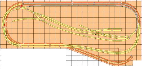

Erstmal Danke für den Tip.Leider sehe ich nicht direkt welche Stelle du meinst.Ich stelle unten mal Bilder von dem Gleisplan Nachbau in Spur N Bilder ein.Vielleicht kannst du mir daran markieren welche Stelle du meinst.....Also die Maße für den Rahmen habe ich schonmal grob umgerechnet.Das würde optimal passen.Längste stelle 2.50 M und die breiteste ist 1.20 M.

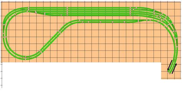

- 421-950-5927-BahnhofStrecke.jpg (37.37 KiB) 1004 mal betrachtet
- 421-950-5928-Schattenbahnhof.jpg (32.18 KiB) 1004 mal betrachtet

jetzt sehe ich gerade das im oberen Bild zwei Blitze eingezeichnet sind.Habe ixch gestern nicht gesehen
Meinst du die Stelle ? Wenn ja,was kann man da tun? Habe leider überhaupt keine Ahnung.Kann mir das jemand vereinfacht erklären?
Re: Meine erste Modellbahn
Hallo, Marky,
dein Programm schient ja die Problematik erkannt zu haben.
Also, in Fahrtrichtung (als Lokführer betrachtet) ist rechts Plus. Wenn Du nun, im linken Bereich der Anlage losfährst, auf dem inneren gelben Gleis durch den Bahnhof, dann in die Linkskurve durch den Tunnel, kommst Du zurück auf das gelbe Gleis. Und da wo vorher Plus war, müsste jetzt Minus sein. Das ist der Kehrschleifen-Kurzschluss. (Der entsteht auch beim Übergang auf den äußeren gelben Bogen.)
Zur Vermeidungs-Hilfe sollten dann aber doch die N-Bahner das Wort ergreifen. Hier sind Trennstellen und der gezielte Einsatz von Dioden notwendig, wobei wohl vorher die bevorzugte Fahrtrichtung durch die Wendeschleife festgelegt werden sollte.
