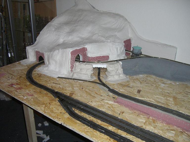

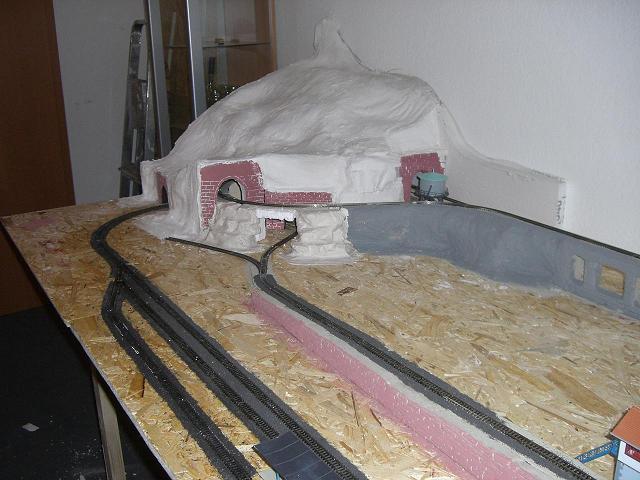

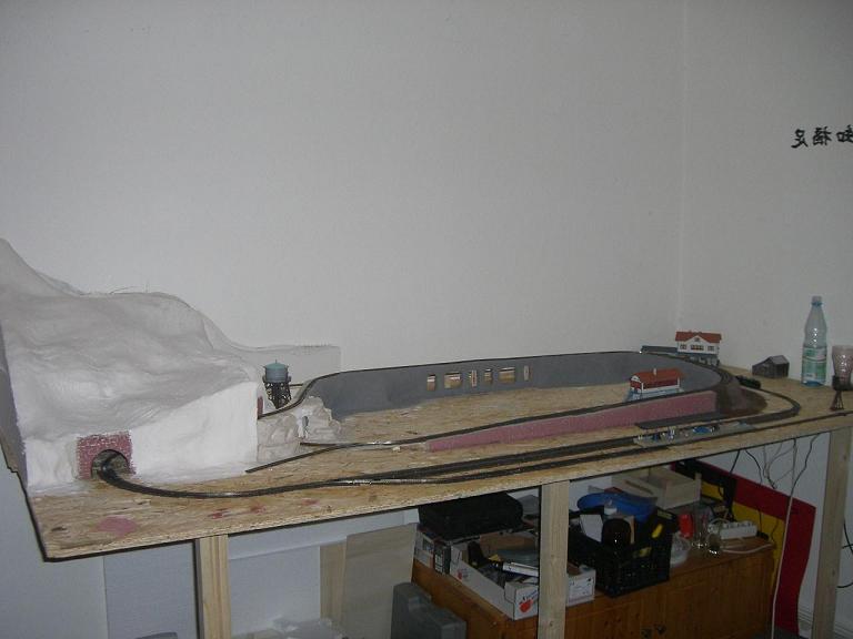

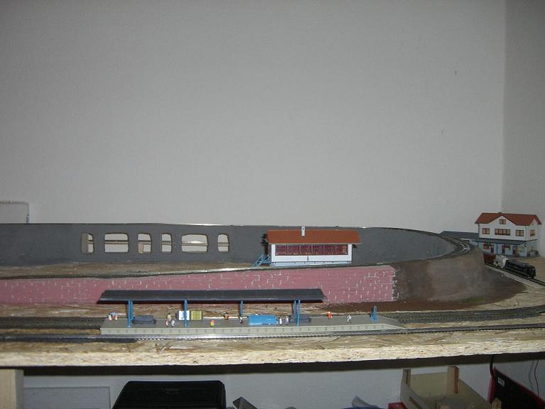

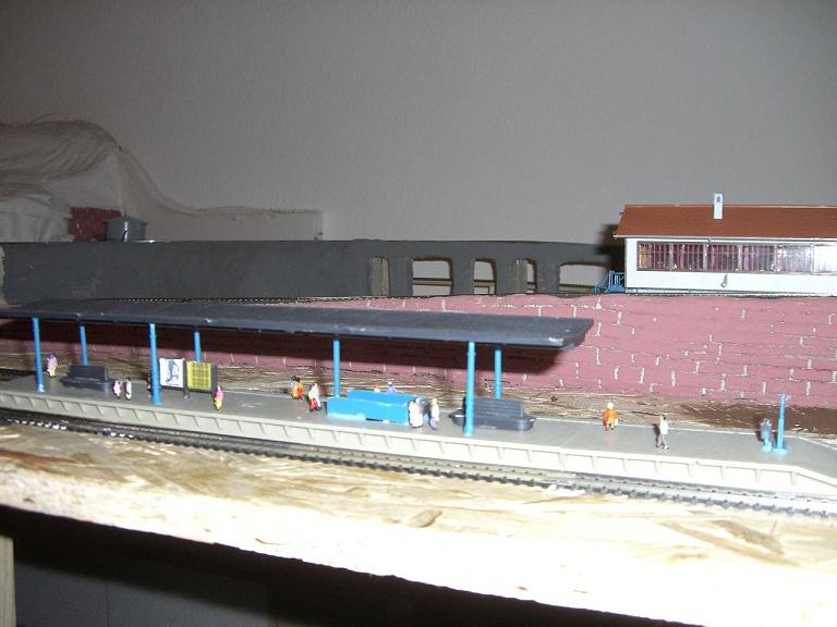

Hallo zusammen.Ich baue gerade nach langem hin und her überlegen meine erste Anlage in Spur N.Erst hatte ich mir ja ein Spur H0 Startset gekauft das ich aber mangels Platz gegen ein Spur N Startset eingetauscht habe.Nun bin ich mal mit dem Bau angefangen und wollte mal ein paar Bilder posten um eure Meinungen dazu zu hören.Für verbesxserungsvorschläge (sofern noch möglich) bin ich natürlich offen.Stört euch nicht an den Gebäuden...die stammen noch von der H0 Bahn und werden natürlich noch gegen N Gebäude eingetauscht.Die Anlage ist 2.50 M x 1.19 M groß.
Hier mal die Bilder

Hallo, Marky1234,
als erstes fällt auf, dass in den Tunnels keine Tunnelröhren eingebaut ist. Zumindest soweit wie man in das Loch blicken kann, sollte da schon eine Mauer zu sehen sein. Ich nehme an, dass Du von hinten oder seitlich in den Tunnel eingreifen kannst?!
Außerdem endet der Tunnel ganz links etwas abrupt. Man könnte die Bergflanke links (am Brettrand) etwas verlängern und mit einer Stützmauer zum Gleis hin versehen.
Der ansteigende Bahndamm in der Mitte ist etwas zu deutlich, will sagen, man sieht, dass er nur Selbstzweck ist. Vielleicht sollte er in den einen oder anderen Hügel übergehen, was das Ganze glaubhafter macht. Die Mauer des Dammes (hinter dem Bahnsteig) ist zu "grob" gemauert, wenn ich die Größe der Steine mit den Figuren (sind H0-Männekes, ja?) vergleiche. Vielleicht nochmal mit Gips überziehen und feiner gravieren. Und dem Viadukt im Hintergrund stünde eine Mauerverkleidung sicher auch gut zu Gesichte.
Bibliothekar
Re: Meine erste Modellbahn
@Micha Sind N-Männekes, aber selbst dann sind die Steine noch zu grob.
Dass der ansteigende Bahndamm zu künstlich aussieht, stimmt.
Du hast jetzt dummerweise außenrum noch die Strecke auf Höhe 0, sonst hätte ich vorgeschlagen, in die rechte hintere Ecke noch ein paar Hügel zu packen, an denen die Strecke hochklettert.
Ansonsten noch die klassischen Fehler: Zu viele Gleise parallel zur Kante, zu viele 90°-Kurven.
Speziell beim Bahnhof würde ich schauen, dass der leicht schräg liegt.
Onliner2010
ich finde die Steine der Rampen auch zu grob, wenn man das mal umrechnet sind die Quader bestimmt 3 x 6 Meter?
Ausserdem habe ich beim hinsehen Angst, dass der Zug von der Rampe fallen könnte
. Warum diese große Rampe, ein Grund dafür ist in der Landschaft nicht erkennbar, auch verdeckt die Rampe die hinteren Gleise.

ich finde Deine Idee grundsätzlich gut. Mir fällt allerdings auf, dass Du das Ganze auf einer Spanplatte aufbaust. Diese wird sich bestimmt durch das Gewicht leicht verformen und dann brechen auch die Gipsmodellationen. Ich habe auch schon einmal eine Gleiswendel in einem Gipsberg verschwinden lassen. Wenn da keine stabile Untergrundkonstruktion vorhanden ist, ist die Arbeit schnell umsonst gewesen.

Das sieht mir eher nach OSB aus, und OSB steht nach meiner Ansicht stabilitätsmäßig zu Spanplatte in einem ähnlichen Verhältnis wie Gußeisen zu Bleiblech. Das dürfte also eher unproblematisch sein, es ist nur etwas schwerer.Martin_U5 hat geschrieben:Mir fällt allerdings auf, dass Du das Ganze auf einer Spanplatte aufbaust.
