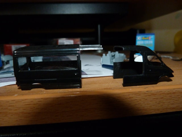

Ich denke schon länger darüber nach mir ein solches Modell zu bauen: http://oekkel.de/galerie/details.php?image_id=2691 http://oekkel.de/galerie/details.php?image_id=2689
Ist es möglich aus diesem o. ähnl. http://www.herpa.de/collect/(S(40viq155 ... =1&thumb=1 einen solchen Bus zu bauen?
In der "Industrie" wird ein solcher Sprinter aus 1 gebaut. In der Mitte zersägt und dann wird der Türteil eingebaut. In diesem Fall würde ich sagen, dass man 2 Sprinter nimmt. Den ersten hinter der Tür zersägt und den zweiten, dann so zuschneiden, dass man ihn hinter die Doppeltür setzen kann. Die Tür würde ich dann aus schneiden und aus Resten das untere Blech bilden und oben die Scheiben einbauen.
Im Heck müsste man die Scheibe tiefer setzen und die Türschlitze zu spachteln.
An der Front müsste man irgendwie noch den Matrixkasten aufsetzen. Da bin ich mir noch nicht ganz sicher wie. Habt ihr da ne Idee?

das Projekt ist durchaus anspruchsvoll, sollte aber machbar sein. (Ich habe auch gleich zu Anfang an ähnliche Sachen gestürzt - ein Gelenkbus aus zwei Solos, eine Stretchlimo aus zwei S-Klassen...)
Ich würde Deinen Sprinter als hinteren Teil nehmen, für vorne und als (notfalls zu verlängerndes) Fahrgestell würde ich das hier nehmen:

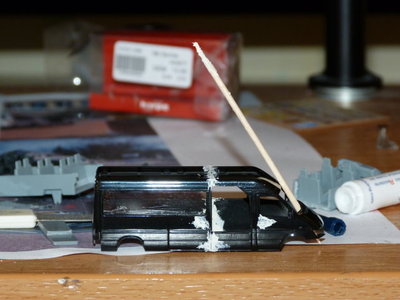

Danke schon mal für die schnelle Antwort! Nach dem Urlaub (04.09.2011) werde ich beim Modellbauhändler sein, dann werde ich mal die nötigen Materialien zusammen kaufen.
Ich werde hier definitiv einen Baubericht verfassen. Erwartet aber nicht, dass es ein Glanzstück wird. Es ist schließlich der erste Umbau. Bis jetzt waren es immer nur Lackierungen. Danach werde ich mich an einem SG 221 UL versuchen, welcher zu einem S 215 UL umgebaut werden soll. (Der wahrscheinlich am häufig getätigte Busumbau.)

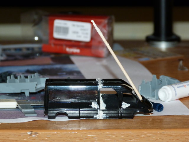

Mit den Spachtelarbeiten meinte ich das Verspachteln der Übergänge überall da, wo zwei Kunststoffteile miteinander verbunden werden.

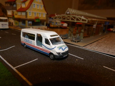

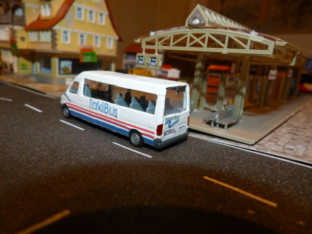

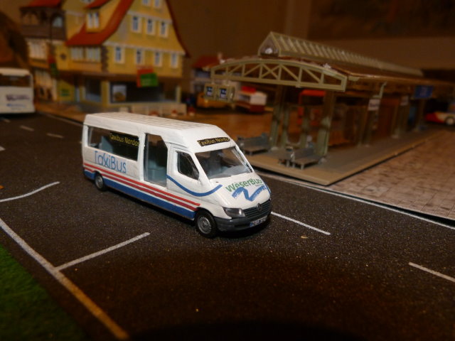

Er ist fertig!
Bevor ich das Modell vorstelle, möchte ich kurz darauf hin weisen, dass das mein erster Umbau war und ich damit noch überhaupt keine Erfahrungen gemacht habe!
Zuerst habe ich beide Sprinter in ihre Einzelteile zerlegt und das Modell mit dem Original verglichen. Also, geschaut wo ich am besten die Sprinter zersäge. Ein kleiner Blick in den Fahrzeugbrief hat mir dann auch die Länge des Modells verraten, welche ich jetzt nicht mehr genau im Kopf habe!
Danach wurden beide Sprinter an der von mir markierten Stelle zersägt und mit einem Stück Schleifpapier bzw. einer Nagelfeile wurden die Schnittkanten angepasst.
Als diese Arbeit erledigt war, habe ich mich mit den Fenstern beschäftigt. Diese sind nämlich größer, als die des "normalen" Sprinters. Deshalb schön mit der Nagelfeile gefeilt...
Dabei war das Heck noch die größte Aufgabe, da hier am meisten weg musste.
Doch mit den Festern war es noch nicht erledigt! Eine Tür musste noch her! Eine Tür von einem 1/87 Bus war nicht die beste Lösung. Sie sind eigentlich viel zu groß und meistens zu gerade. Deshalb musste auch die Tür in mühsamer Arbeit weg gefeilt werden! Ich weiß nicht genau, wie lange es gedauert hat, aber ich kann euch sagen, dass das der Schritt war für den ich am längsten gebraucht habe!
Als auch die Tür fertig war, habe ich beide Teile zusammen gefügt! Zunächst habe ich unters Dach ein Stück Plastik der alten Scheiben geklebt, um eine gewisse Stabilität her zu stellen. Danach habe ich alle Teile verspachtelt und trocknen lassen. Auch wenn Spachtelmasse nicht der perfekte Kleber ist, habe ich mir überlegt, kein Klebstoff rüber zu knallen (wie in der Anleitung), sondern habe es so gelassen. Es ist schließlich kein Spielzeug!
Als ich alles in "einem Stück" hatte konnte ich das Modell lackieren. Ich habe mich für den Pinsel und gegen die Sprühdose entschieden, weil das Modell so klein ist und meine Dose eher für Busse geeignet ist...
Als das Modell trocken war habe ich die neuen Scheiben eingebaut. Ich habe sie aus so klarer Folie gemacht, die mal bei nem Faller-Bausatz dabei war... Da die Reste, aber nicht ganz gerreicht haben, musste die Heckscheibe aus einer OHP-Folie entstehen...
Anschließend musste ich ihn nur noch bekleben. Das habe ich wie immer gemacht: Man nehme eine DinA4 Seite "Klebepapier" und druckt die benötigten Dinge aus. Anschließend schneidet man alles aus und klebt es aufs Modell...
Meine Meinung zu diesem Modell: Grundsätzlich bin ich zufrieden! Ein paar Fehler sind in dem Modell noch (u.a. Matrixkasten, Telefonhörer in der Scheibe...), aber diese werde ich in nächster Zeit beheben!
Der Radstand ist zwar total unrealistisch, aber diesen zu verlegen... Da traue ich mich nicht ran!
Doch alles in allem gefällt mir das Modell!
Ich würde mich über Verbesserungsvorschläge usw. freuen! Beachtet, aber bitte nebenbei noch, dass ich erst 13 bin und dies mein erster Umbau in dieser Form war!

Re: Mercedes-Benz Sprinter "TaxiBus" bauen.
Hi,
sieht doch klasse aus! auf dem ersten Bild sieht er aus, wie gekauft!
Gruß Alex
Gruß Alex
Hi,
ich finde deinen Umbau sehr gelungen.
Allerding sieht der Bus etwas leer aus. Vielleicht könntest du im nachhinein noch Figuren einsetzten? Falls dies noch möglich ist ohne den Bus zu beschädigen
Gruß aus Aachen
Philipp
