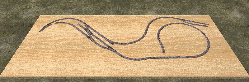

sebi803
Re: Mit der Bitte um Beurteilung meines ersten Gleisplanes.
Hallo Chris,
um nochmal auf deinen Gleisplan zurück zu kommen:
Ich habe mir erlaubt, deinen Gleisplan grob nachzustellen, jedoch ohne den unsichtbaren Teil. Ich finde so sieht man dass sehr viel Fläche auf deiner Anlage ungenutzt bleibt, worunter sich der Schattenbahnhof befindet. Beshalb würde ich vorschlagen, eine weitere Strecke einzubauen, und zwar von dem punkt an, wo es von Bahnhof nach der Kurve oben links direkt in den Schattenbahnhof geht. Von dort könntest du eine leicht gebogene strecke quer über die freie Fläche (nennt man dann sowas Paradestrecke?) bauen, welche dann neben dem Kreis unten rechts verläuft und am Ende wieder am Bahnhof ankommt.
Ich hoffe du kannst dir das ungefähr vorstellen, sonst kann ich dir das auch noch bildlich darstellen...
Ansonsten finde ich deinen Gleisplan schon sehr ansprechend!
Hoffentlich konnte ich dir helfen!
noch eine schöne Adventszeit,
Sebastian
Sebastian
- Gleisplan ohne Schattenbahnhof
- gleisplan.gif (86.93 KiB) 601 mal betrachtet
