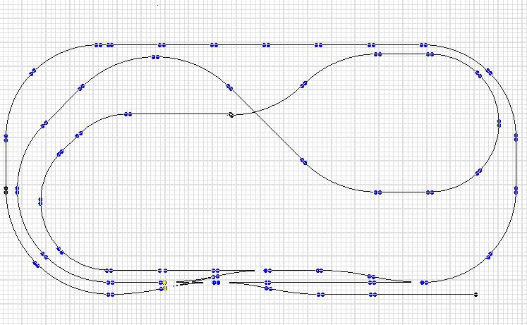

ich wollte mal wissen was andere zu meinem Entwurf für meine Modellbahn sagen:
Es soll eine Gebirgslandschaft mit einem kleinen Gebirgsortbahnhof werden,
Die Tunnels sind links oben in den äußeren Beiden Gleisen und an der Wende der Kehrschleife.
lg Gregge111

halo .. ich würde mal einige Maßangaben beischreiben .. so kann man doch nicht wissen wie groß die Anlage werden soll ... außer einigen Strichen die man sieht, muß man den Rest erraten ..

Oh, sorry!
Hab doch glatt die Größenangabe vergessen...
Die Bahn hat eine Größe von 1,10m x 0,60m.

Ich gehe mal davon aus, dass du M****** Gleismaterial verwendest?!
Dann solltest du die Kreuzungsweiche im Bahnhofsbereich peinlich genau einbauen, sehr gründlich testen und dich evtl. darauf einstellen, auf die DKW verzichten zu müssen.
So schön eine Kreuzungsweiche auch ist, in Z-Spur kann sie - besonders bei kurzen Lokomotiven, die du ja wahrscheinlich verwenden möchtest - zu Kontaktproblemen führen.
Wenn man ganz arg Pech hat, mutiert die Weiche von der DKW (Doppelkreuzungsweiche) zur ZRW (Zufalls-Richtungs-Weiche) und die Züge fahren nicht in die eingestellte Richtung.
Ich hoffe, ich habe Dich nicht entmutigt. Ich will Dir die DKW auch nicht ausreden (vielleicht lag es bei mir auch einfach daran, dass ich zu blöde bin die DKW vernünftig zu montieren :oops: ).
Du solltest aber einen Plan B haben für den Fall, dass es nicht klappt wie Du es Dir gewünscht hast!

Ich finde Deinen Gleisplan insgesamt recht gelungen, weil er nicht so "überladen" ist und man den Zug auf der Wendeschleife aus verschiedenen Richtungen und auf verschiedenen Ebenen sehen kann wenn er den Bahnhof verlässt und wieder dorthin zurückkehrt.
Es ist etwas schwer, sich die komplette Anlage vorzustellen, weil ich beim Betrachten des bloßen Gleisplans wahrscheinlich eine ganz andere Szene im Kopf habe als Du, aber ein kleines, verschlafenes Dorf zwischen dem Bahnhofsbereich und der Wendeschleife, vielleicht sogar am Hang, stelle ich mir schon schön idyllisch vor!
Vielleicht kannst Du in das große Oval noch ein verborgenes Schattenbahnhof-Gleis im hinteren Bereich (unter der Wendeschleife der Bergstrecke) integrieren, dann hast Du mehr Abwechslung auf der Hauptstrecke.
Andreas

Probleme mit der DKW sind in der Tat sehr häufig, die Kombination von Dampfloks mit Vorläufer und abzweigende Fahrtrichtung führt relativ häufig zu Entgleisungen.
Wenn du die DKW durch normale Weichen ersetzen kannst, erhöhst du deine Betriebssicherheit ganz enorm.

werde die DKW erstmal drin lassen, da ich keine normalen Weichen als Ersatz mehr habe... :(

Netter Plan, nur nen bischen ungewöhnlich, mit Höhen-Angaben vielleicht besser verständlich.
