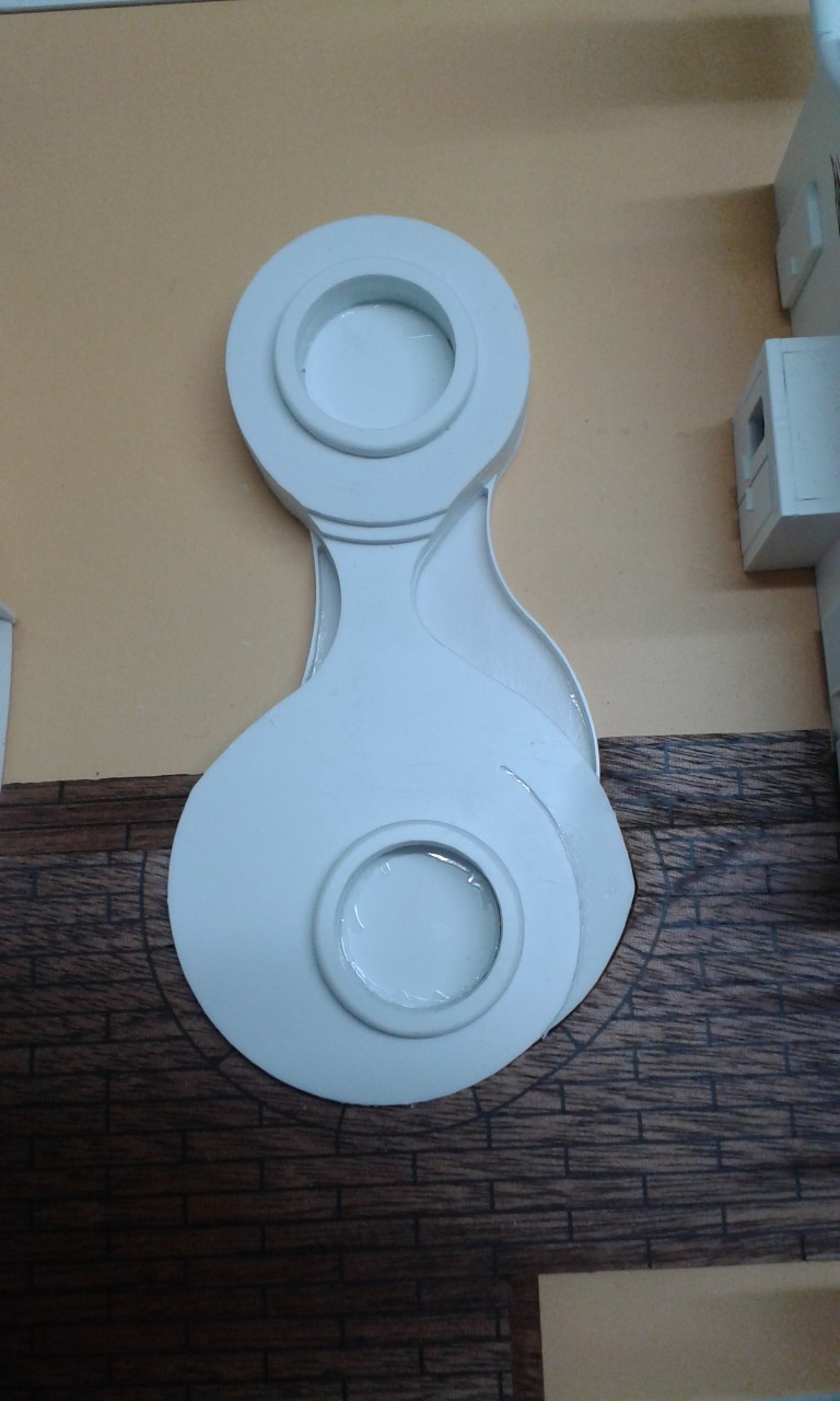

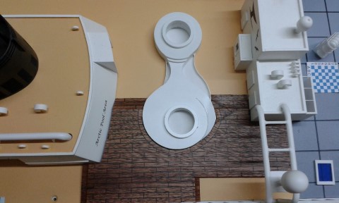

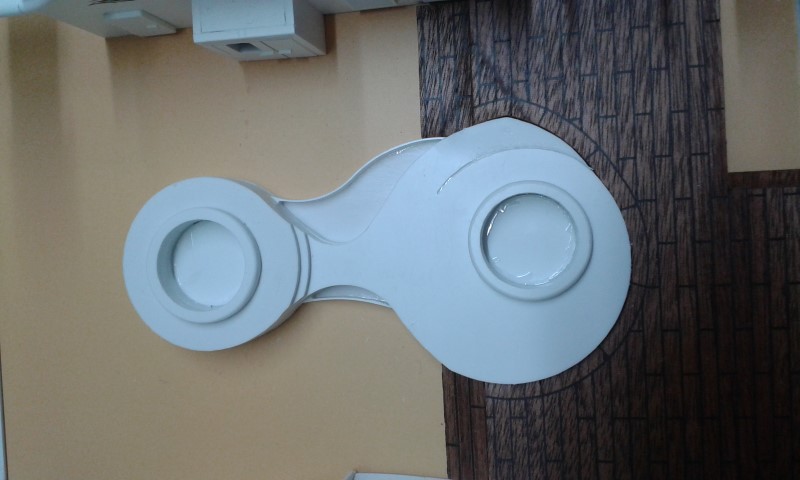

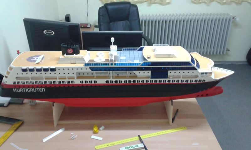

Hallo Modellbahnfreunde,
eigentlich bin ich in einem anderen Gebiet unterwegs, nämlich dem Schiffsmodellbau.
Nun habe ich beim Bau ein Problem und dachte mir dass ich bei den Eisenbahner am besten aufgehoben bin.

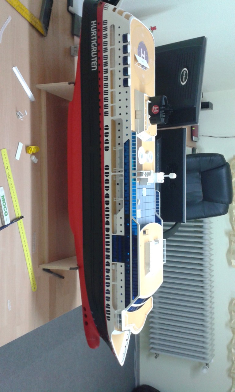

Ich baue gerade die MS Midnatsol der Hurtigrute im Maßstab 1:100 nach. Das Schiff ist später als RC-Modell voll funktionsfähig.
Nun kommt der Deckaufbau. Auf dem Deck befindet sich eine "Pool-Area" mit zwei Whirlpools.
Könnt Ihr mir Tipps geben wie ich einen Whirlpool gestalten kann, so dass es aussieht als das Wasser "sprudeln" würde.
Des weiteren würde ich die Pools gerne Nachts mit blauen SMD´s beleuchten.
Ich bin für jeden Tipp der Gestalltung sehr dankbar.
Vielen Dank für Eure Hilfe im voraus.
Grüße vom Süden Deutschland´s
Michael

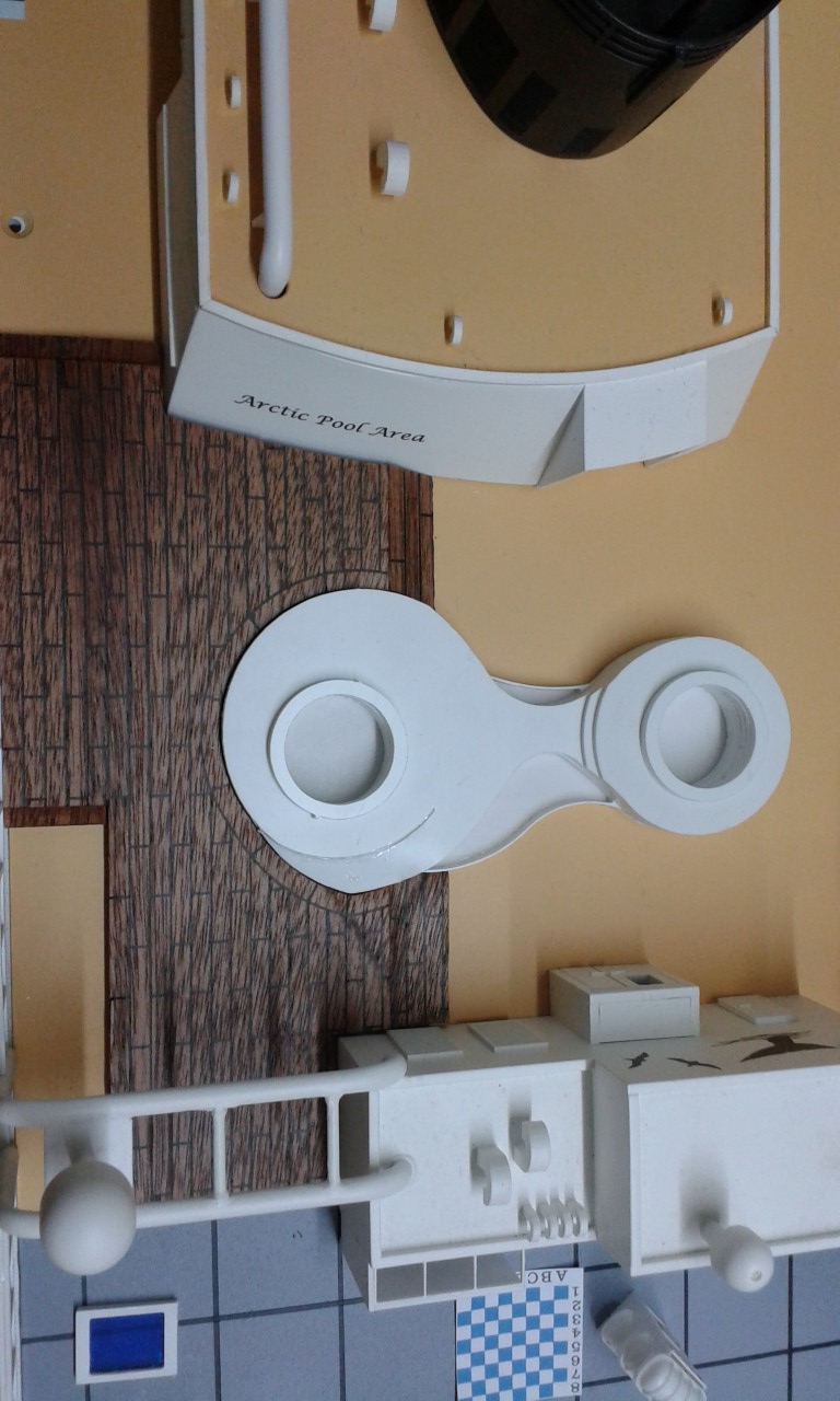

damit man die Bilder vernünftig anschauen kann, habe ich sie für Dich gedreht.
- 20151114_151944.jpg (44.67 KiB) 2350 mal betrachtet
- 20151110_161400.jpg (54.56 KiB) 2350 mal betrachtet

wie dick ist der Boden der Pools?
Re: Modellieren eines Whirlpool
Hallo Günni,
Danke für das Bilder drehen.
Der Boden der Pools ist aus 0,5mm ABS bzw. Polystyrol.

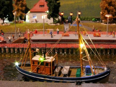

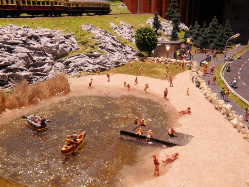

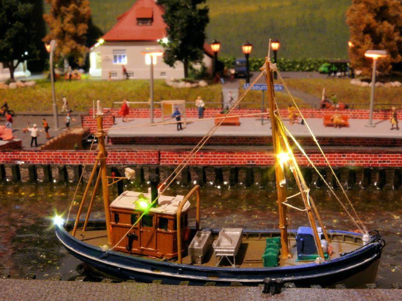

ich habe hier 0,3mm Polysterol. Der lässt sich gut mit einer blauen LED von unten illuminieren. Ein entsprechendes Gehäuse aus schwarzem Fotokarton fertigen, blaue LED rein und fertig ist die Beleuchtung.
Nun zum "Wasser". Da gibt es Kunstwasser von NOCH. Anrühren, einfüllen und mit einem Föhn, unter ständigem schwenken die Oberfläche antrocknen. Es bilden sich kleine Wellen. !ABER! erst an einem Deckel von Getränkeflaschen (Wasserflasche oder Limo..) üben!
Wassergel
Kunstharz geht auch.
Der kleine See wurde mit Kunstharz hergestellt, ebenso das Hafenbecken. Maßstab: 1zu160
Wassergel
Hallo Michael,
ich würde auf jeden Fall mehrere blaue oder weisse LEDs einbauen, da kann man dann besser Bewegung simulieren. Dazu 3mm oder 5mm LEDs nehmen und sie in eine Fassung für Frontmontage stecken. Diese Fassung aber silbern anmalen. Das sieht dann nach Unterwasserscheinwerfer aus.
Auch würde ich eher zu UHU raten. Das andere von Modellbahnern favorisierte Zeugs dient der Gewässer-
darstellung, Du willst aber einen Whirlpool wo es sprudelt. Der UHU bildet beim Aushärten viele Bläschen und die sehen dann eher nach wild bewegtem Wasser aus. Eventuell kann man die untere Schicht UHU flüssig nehmen und da drauf dann UHU tropffrei. Der bleibt noch stehen wenn man Figuren mit Wasser umgeben will. Der UHU braucht zwar lange bis er aushärtet, aber dann sieht es viel wilder aus.
Hallo Zusammen,

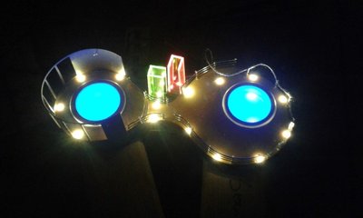

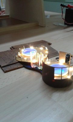

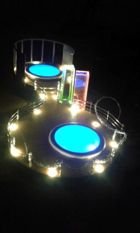

nach längerer Bau- und Auszeit habe ich endlich meinen Whirlpool fertig.
Das mit dem aufgewühlten Wasser hat leider nicht so richtig funktioniert wie ich es mir vorgestellt habe, aber ich bin mit dem Ergebnis zufrieden.
Vielen Dank nochmals für Eure Hilfe.
Liebe Grüße aus dem Süden Deutschlands.
Michael

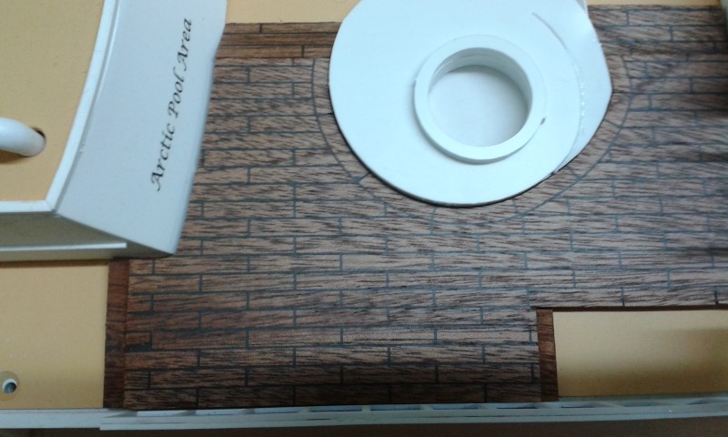

Hallo Zusammen, Hallo Datterich,
Sorry dass ich mich so lange nicht gemeldet habe und vielen Dank für die positiven Rückmeldungen.
Ich versuche es mal zu beschreiben.

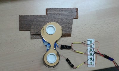

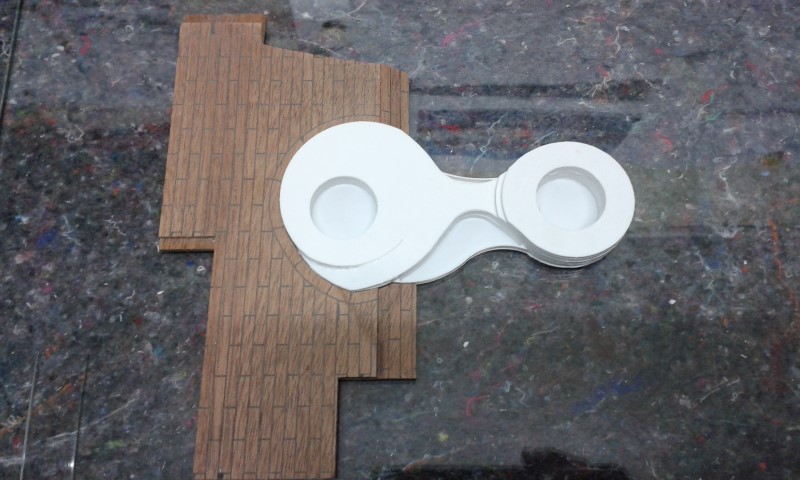

Parkett:
Das Parkett wurde aus zwei Lagen 2mm Echtholz-Mahagoni-Furnier hergestellt. In die oberste Lage habe ich mit meiner CNC-Fräse 0,5mm breite und 1mm tiefe "Fugen" gefräst. Diese wurden dann mit schwarzem Holzspachtel gefüllt. Das ganze habe ich dann geschliffen und mit 2 Lagen Klarlack lackiert.
Pool:
Der komplette Pool besteht aus mehreren Lagen verschieden Dicke Polystyrolplatte, die ebenfalls in Form gefräst wurden.
Angefangen beim Boden sieht es dann wie folgt aus:
1 Lage 0,5 mm Polystyrol
2 Lagen 2 mm Polystyrol
Die "Poolwannen" bestehen auch aus 2 mm Polystyrolringen mit 0,5 mm Polystyrolboden.
Das ganze wurde dann mit einer Airbrush lackiert und mit Klarlack versiegelt.
Danach wurden die Lichter angezeichnet, gebohrt und eingebaut.
Die weißen und blaue Lichter sind SMD0603, die roten und grünen sind SMD0402.
Die blaue Lichter wurden indirekt unter der "Poolwanne" verbaut.
Die Duschkabinen bestehen aus 1mm Plexiglas, die ebenfalls gefräst und zusammengeklebt wurden. Die Duschkabinen müssen genau mit der Plexiglaskante auf den Lichter verbaut werden um den Effekt zu erhalten.
Danach wurde die Rückwand hergestellt. Die Rückwand besteht aus 0,5 mm Polystyrol und wurde ebenfalls (wie Ihr Euch nun denken könnt) gefräst. Die gefräste Rückwand wurde mit Kabelbinder um einen HT-Rohr aus dem Baumarkt gewickelt und in kochendes Wasser geschmissen. Danach abgekühlt und von den Kabelbindern befreit. Somit hat man die gewünschte Form erhalten. Danach ebenfalls gebrusht und lackiert.
Die Poolwannen wurden zum Schluss mit 2K-Epoxydharz gefüllt um den Wassereffekt zu erhalten.
Als Geländer habe ich einen fertigen Relingsatz aus dem Handel genonmmen und zurechtgebogen. Ein paar Einzelstützen eingeklebt und mit einem grauen Faden verbunden.
Danach wurde das ganze verkabelt und für 12 V fertig gemacht.
Das wars´s eigentlich.
Ich hoffe ich habe nicht´s vergessen.
Viele Grüße,
Michael
Ich habe die Bilder nochmals angehängt damit man nicht immer nach oben scrollen muss. Ich hoffe das stört nicht.
Parkett:
Pool:
Viele Grüße,
Michael
