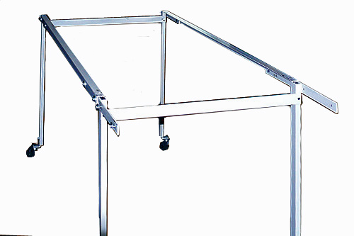

Ich finde die Machart durchaus interessant. Allerdings ist das natürlich in Eigenarbeit und mit Baumarkt-Material machbar. Das zusägen der Streifen übernimmt der Baumarkt und für das bohren baut man sich eine Bohrschablone. Dann kann man das Raster an die benötigten Maße anpassen. Und höchst wahrscheinlich sogar noch Geld sparen.

Reichen denn 12 mm Sperrholz? 7Fach verleimt

Ich denke das die Stabilität schon ausreicht. Alles andere macht die Sache nur schwerer aber nicht wirklich stabiler. Stabilität kommt viel mehr aus einer geschickten Konstruktion.
Re: Modellplan Platten
Empfiehlst du Rollen drunter, wird angeboten von modellplan.
Aber ob das nicht wackelt?
Wieviel Platz zu den Wänden sollte die Platte haben, damit man rankommt?
Bei Rollen könnt man die Platte verschieben und sie kann grösser sein.
Dann braucht sie nur an 2 Seiten Abstand von der Wand zu haben
Vertikal und horizontal
ich sag es mal so: Reiner Calmund braucht da mehr Platz als Helene Fischer.joerg111 hat geschrieben: Wieviel Platz zu den Wänden sollte die Platte haben, damit man rankommt?
Wenn der an der Vorderseite der Anlage zur Verfügung stehende Platz/Bedienergang dann durch das verschieben der Anlage bzw. Anlagenteile ge-/benutzt wird, ergibt sich ja quasi hinter der Anlage dann der selbe Platz wie zuvor an der Vorderseite und schon wäre im Falle, dass man mal dahinter etwas richten muss, der nötige Platz gegeben.joerg111 hat geschrieben:

Als anzupeilende Breite dieses Ganges sollte man ca.60 cm aber nicht unbedingt unterschreiten.
Ja 60 cm... Aber wenn man auf Stuhl sitzen will davor...
Naja Dann wohl mehr. Wer sitzt schon
Würdet ihr Rollen empfehlen oder zu instabil?
Man könnte dann leichter verschieben äh verrollen.
Das hinter Edit versteh ich nicht.
Nach oben zur Wand sprich Decke...

Warum soll es mit Rollen unbedingt "wackliger" werden ? Sind die Beine richtig stabil und die Rollen hochwertig (also ohne großartig Spiel) wird das stabil stehen. Und du fährst ja nicht auf Kopfsteinpflaster.

Ich fahre auf Teppich.
Ich dachte nur richtige Beine ohne Rollen sind stabiler.
Da steht leider auch nix von Feststellbremse. Aber von Doppelrolle.

Mit - ich fahre auf dem Teppich - meinst Du sicher, du würdest die Anlage bei Bedarf rollend auf bzw. über den Teppich bewegen müssen, was?
Da wird es mit Rollen sicher etwas ungünstig, denn die könnten u.U. den Teppich dahin bewegen, wo man ihn nicht haben möchte oder schöne "Wellen schmeißen"...
Es sollte aber mit Rollen gehen, die recht große und breite Räder haben... und zur Not wird halt der Teppich mittels Klebeband unten drunter fixiert.

Hast du die PDF gesehen?
Da steht nur Doppelrolle. Naja.
Der Teppich ist nicht geklebt aber im ganzen Keller verlegt.
Also ein Teppich so gross wie der Keller.
Hoffen wir das der sich nicht mitbewegt beim Rollen.

aetzchef
hallo Jörg,
mit den abmessungen meiner anlage wird gezeigt, dass für eine, den räumlichkeiten angepassten grösse im grunde keine grenzen gesetzt sind.
das gezeigte untergestell ist modular, und für anlagenlängen von 0,5 bis
egal wie lang einsetzbar. das einzelne gestell sollte durch die länge der längsträger nicht über 1,7m lang sein. (2 stützfüsse, 3 stützfüsse = 3,4m
5,1m = 2 komplette gestelle). die gestellbreite beträgt 0,7m.
darauf liegen die spielfrei untereinander verbundenen platten lose.
in verbindung mit den dazu entwickelten "leichtbauplatten" ergeben sich durch die mobilität viele vorteile bei bau und betrieb einer anlage. die einzelnen platten können zur montage oder reinigung in jeden raum, im sommer auch auf der terrasse oder dem balkon aufgebaut, gereinigt oder auch später als komplette anlage betrieben werden. braucht man den platz 'mal anderweitig, zerlegt man das ganze und stellt es platzsparend in eine ecke.
wäre ich nicht etwas altmodisch, würde ich sagen:
so geht modelleisenbahn!
