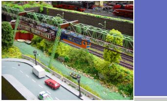

schon mehrfach habe ich hier gepostet, wie man mit umgekehrt aufgeklebter Strukturtapete, dann Bamalung und mehrschichtigem Klarlacküberzug brauchbares Modellwasser herstellen kann.
Bei der Wuppertalachse habe wir so die Wupper gebaut, allerdings duch zusätzliche Papierstreifen mehr Strömung erzeugt:
http://www.modellbahn-privat.de/scripte ... mentid=187
Auf meiner Anlage habe ich so auch in einem anderen Farbton die Wupper hergestellt:
http://www.modellbahnlaecheln.de/galler ... C01842.JPG
http://www.modellbahnlaecheln.de/galler ... _stat3.jpg

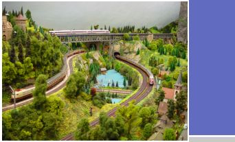

Einen See:
http://www.modellbahnlaecheln.de/galler ... ig_ob4.jpg

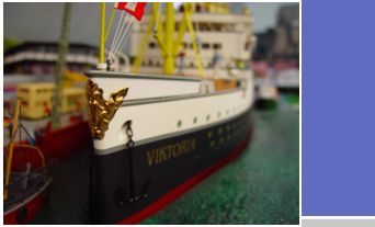

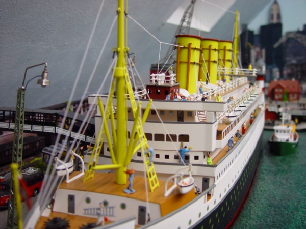

und einen Hafen:
http://www.modellbahnlaecheln.de/galler ... /stat4.jpg?
http://www.modellbahnlaecheln.de/galler ... C03675.JPG
