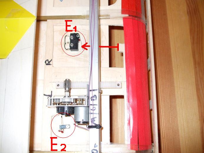

Ich bin über deinen Beitrag gestolpert selber auf der Suche für eine (Land-)Rettungswache mit elektrischen Rolltoren.
Vielleicht kannst du mir einige Tipps geben.
-Aus welchenm material hast du die Sektionaltore gebaut ?
-Auf den Foto der Microschalter ist ein einfacher Wechsler ?
-Was für einen Motor hast du verwendet wegen der Vorlauf und Rücklauf-Schaltung?
-Hast du Wandstärken für den Maßstab 1/87 beachtete ?
-Auf dem Fotos sehen die Wände dicker aus als für eine Umrechnung passend. Kommt das wegen der Stabilität für die Schaltung oder sieht das allein so aus ?

Re: Nachbau der Feuerwehr Kandel in H0
Danke, Danke
einfache Plastikstreifen von Verpackungen wie zum Bsp einer Zahnbürste, die roten Streifen waren einmal die Rückseite eines Schnellhefters und wurden auf der Rückseite mit Aluschienen verstärkt.
ja, ist ein Wechselschalter, geht aber auch ein normaler Unterbrecher, jenachdem was man noch zu hause rumliegen hat.
das ist das Innenleben einer Rudermaschine aus dem RC-Bereich
nein, ich habe mich für 3 oder 5mm Sperrholz entschieden, weiß nicht mehr genau.
ist mir so noch nicht aufgefallen.

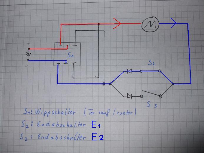

ich habe noch Fragen zur technischen Durchführung.
Mein Stand der Dinge ist, dass der Motor eben zwei Richtungen antreiben muss.
Die Endlagen des Motor wird immer über (Micro-)Schalter durchgeführt, oder gibt es Micromotoren mit Endabschaltungen ?
Wie kann ich eine Impulsspannung von einem Taster zum Starten der jeweiligen Motorrichtung einbauen ?
DAnke.
MfG mhausrsk

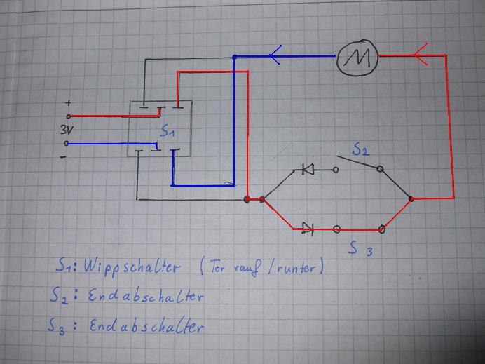

Ich glaube die folgenden Schaltpläne bringen Lichts ins Dunkle und sind auch ganz einfach zu verstehen. Auf dem erten Bild fließt der Strom von "links" nach "rechts", der Motor bewegt die Tore so lange nach Oben, bis der Endabschalter (E 1) geöffnet wird. Nun ist der Stromkreis geöffnet. Durch Umpolen (2. Bild) fließt der Strom von "rechts" nach "links", der Motor bewegt die Tore so lange nach Unten, bis der Endabschalter (E 2) geöffnet wird.
- Variante A.JPG (56.67 KiB) 8054 mal betrachtet
- Variante B.JPG (56.17 KiB) 8054 mal betrachtet
- Endabschaltung.JPG (60.9 KiB) 8054 mal betrachtet

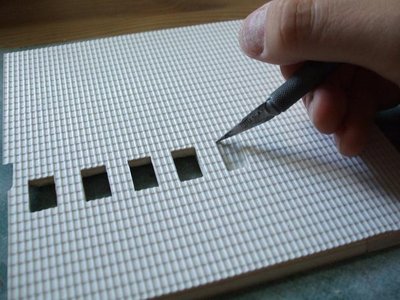

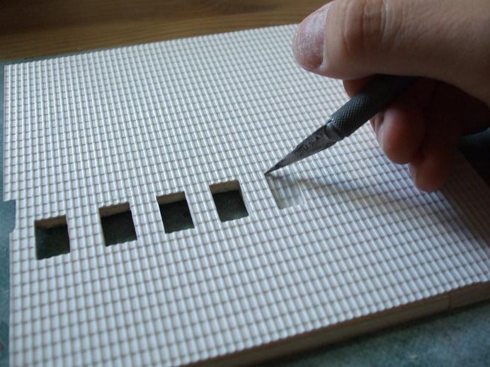

erstmal tolles Modell!!
Allerdings hätt ich n paar Fragen...
1.Wie hast du die Fassade "verputzt"??
2.Wie und woraus sind diese Randsteine um die ganzen Beete und so??
Lg Lasse
Lg Lasse

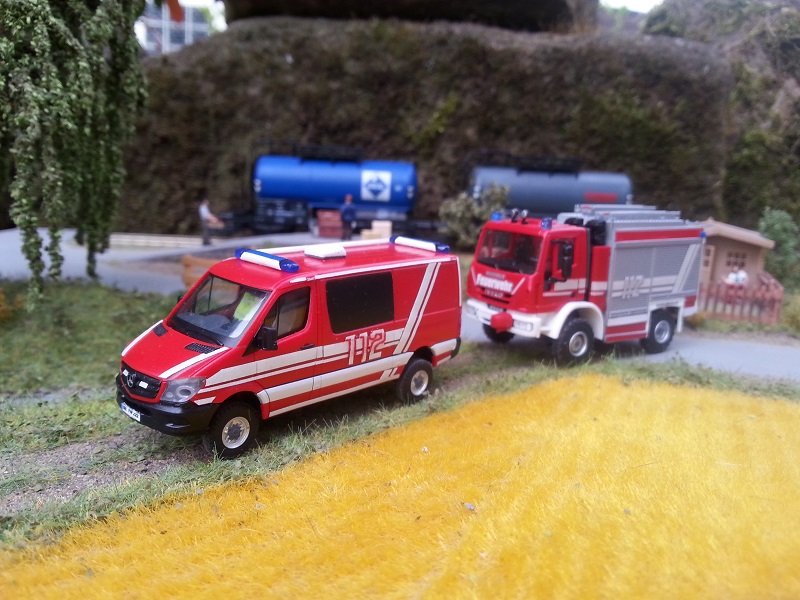

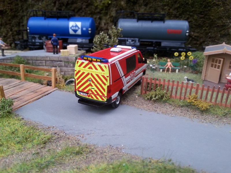

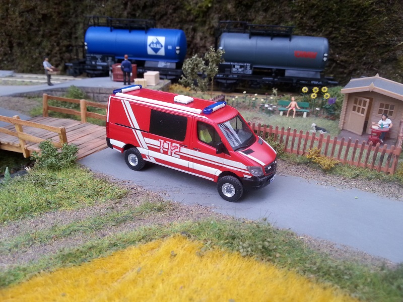

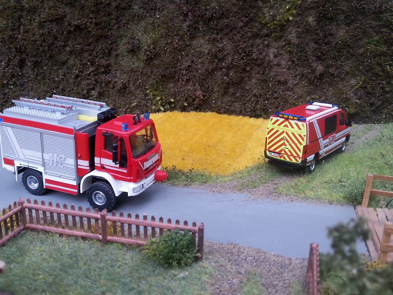

Hallo zusammen,
nach langer Zeit folgt nun mal ein Nachtrag:
- Die Fassade ist mit Voll und Abtönfarbe bestrichen worden.
- Die Randsteine der Beete sind schmale Streifen aus Pappe.
Nun etwas Neues:
Neuer Einsatzleitwagen & Rüstwagen, welche in den letzten zwei Jahren bestehende Einsatzfahrzeuge ersetzten.
Am 11.09.2016 kann das Modell wieder besichtigt werden. Neue Fahrezuge des Faller Car-Systems, sowie RC-Modelle wird es dieses mal zu bestaunen geben.
Kommt einfach vorbei zum Tag der offenen Tür der Feuerwehr Kandel
Nun etwas Neues:
