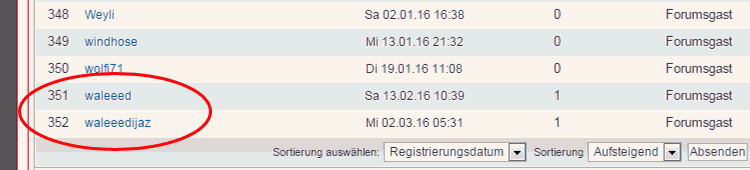

Oha, ein "Frontalangriff u.A. auf den "Freilaufenden" (der Gute hat nämlich auch geantwortet). Hoffentich gibt das kein Mecker vom "Chef".günni hat geschrieben:.....
immer schön auf den Spam stürzen.
G: nur US (D&RGW)
G: nur US (D&RGW)
- Beiträge: 10091
Mecker von Cheffe :-)
... ich hoffe nicht, denn da gibt es einen nun schon älteren Hinweis auf den Mehrfachtäter:
...wobei die Nummer 352 damals sehr zeitnah in die ewigen Jagdgründe geschickt wurde.
Ich rege an, den ganzen neueren Kram (2016) hier drüber zu löschen - und gut ists.
Also wenigstens verlangt der kein Lösegeld für verschlüsselten Spam -
