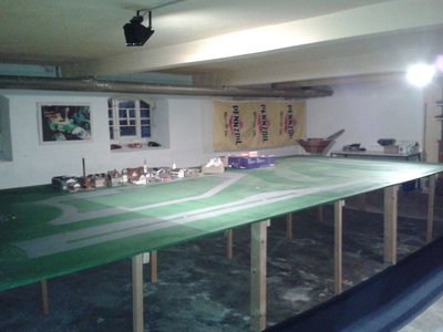

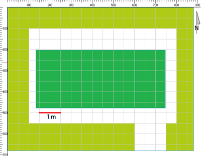

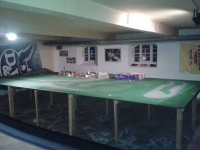

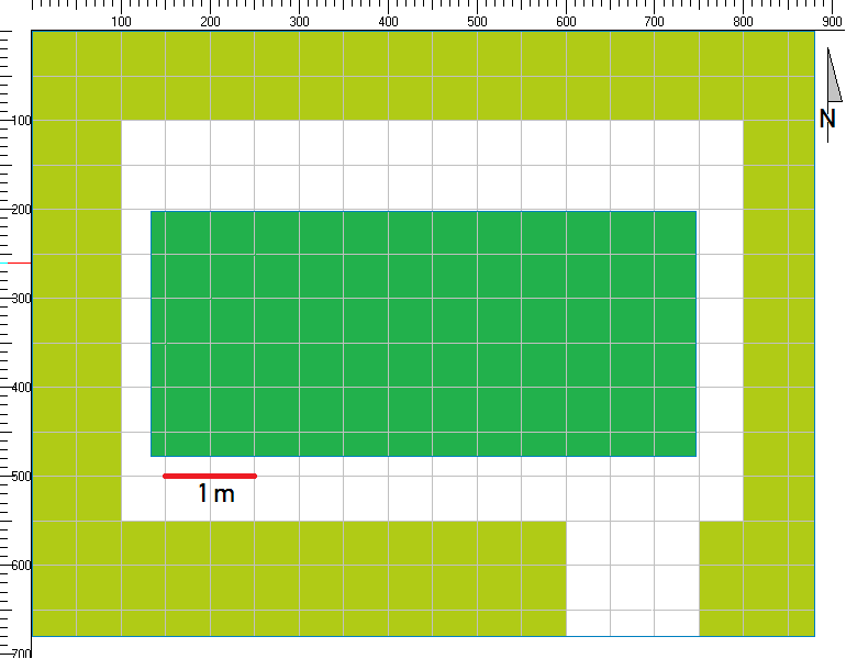

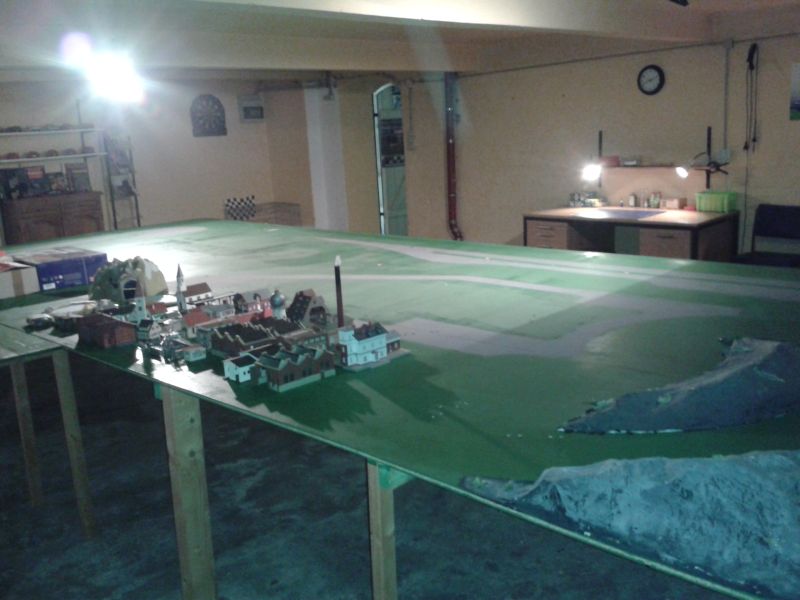

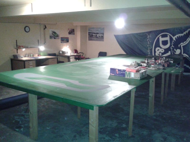

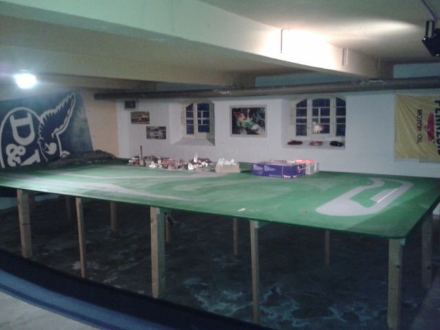

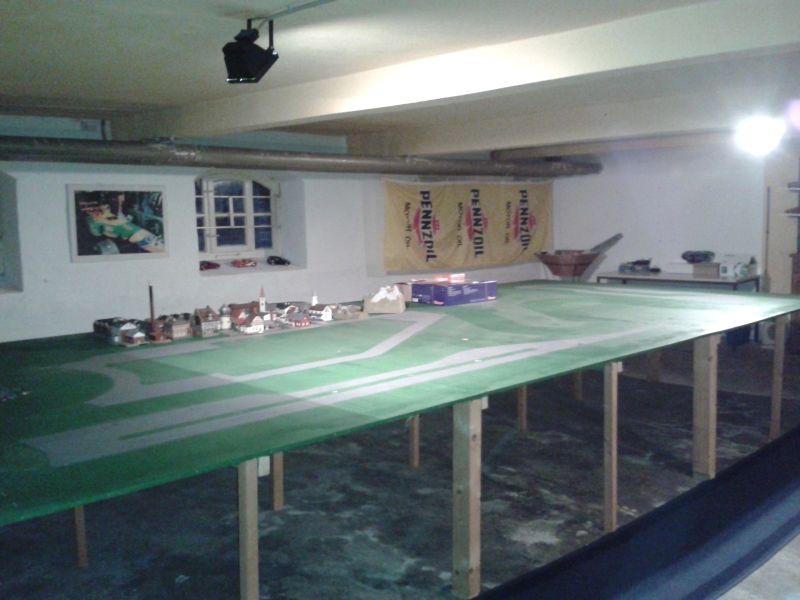

Beitrag von MichaK » Dienstag 3. Dezember 2013, 22:05
So N'Abend,
die 4 Bilder zeigen den Raum/die Platte von allen Seiten.
Der Keller ist 880 cm x 680 cm groß. Darin steht die Platte mit 613 cm x 275 cm und 86 cm Höhe.
Der Durchgang an der D+W Fahne ist 60 cm breit, das reicht.
Und zwischen Plattenkante und Kellerfenster sind es 150 cm.
Der meiste Platz ist, von der Tür aus gesehen, gleich vorn rechts und links.
Da stehen auch Bastelplatz und Regale.
Die Deckenbeleuchtung möchte ich noch ändern auf Neonbeleuchtung. Die Strahler sollen raus.
Was man auf der Platte sieht, ist erstmal nur zur Sichtung dort abgestellt.
Ist noch nicht viel, aber wir legen jetzt los.
Was sagt Ihr?

hab mir deinen Raum mal angesehen. 8x 6m, was könnte ich als N-Bahner da alles machen. Heul, heul, heul.
Ja, hüstel, Haltung bewahren, Michi reiß dich zusammen, und damit zurück um Thema!
An deiner Dekoration hab ich gesehen, dass du DTM Fan bist. Bist du ganz sicher, dass du eine Modelleisenbahn bauen willst? Wie kommst du zu dieser Idee? Ist dein Sohn die treibende Kraft? Was ist passiert? Eine Moba ist die Wiederentdeckung der Langsamkeit!
Auch wenn du denkst, der Michi spinnt, aber diese Fragen solltest du dir stellen bevor du ein Vermögen in eine Moba steckst, die du vielleicht gar nicht wolltest. Kannst du dir vorstellen den „kleinen“ Raum für beide Interessen zu nutzen? Platz wäre genug da.
Bevor du jetzt irgendeine Fehlentscheidung triffst solltest du dir über meine Fragen ganz in Ruhe deine Gedanken machen.
Zur Anlagenplatte: Vergiss sie! schon auf den Fotos ist zu erkennen, dass die sich durchbiegt. Modellbahnen sind da höchst empfindlich. Und damit hast du freie Bahn deine Pläne völlig neu zu gestalten.
Mal eine andere Frage: 1:32, hast du noch die alte Universal-Carrerabahn? Von dem Zeug hab ich im Keller auch noch ein paar Kilometer.
Michi, mit Grüßen an alle Bleifüße
MichaK
Re: Planung für meine (zu große?) Platte und wie fängt man a
Beitrag von MichaK » Mittwoch 4. Dezember 2013, 10:04
Hi Michi,
nein nein, da biegt sich nichts durch. Das täuscht wegen des Bodens der in der Mitte runtergeht.

Die Frage ist, wo Du die Säge ansetzten willst. Die Platte braucht Wartungsbuchten, oder -luken, sonst wird das eine ziemliche Krabbelei beim Landschaftsbau und bei Bergung von entgleisten Zügen.
Die Frage ist, ob Du mit einem kompletten Neubau auf Dauer nicht besser "fährst". Die Profis hier schwören ja alle auf Spantenbauweise. Damit legt man sich allerdings auch ziemlich fest, was die "Geographie" betrifft und sollte vorher einige Zeit in die Planung stecken.
Wenn Du mit Sohnemann erstmal vor allem spielen willst, kannst Du evtl. 2 - 3 Luken aussägen und ansonsten fürs Erste mit einem "fliegenden" Gleisaufbau Erfahrungen sammeln. Vielleicht kommt euch dabei ja die zündende Idee, wie es später mal aussehen soll.
Grundsätzlich würde ich aber eher den Raum als Planungsgrundlage verwenden und nicht die Platte.
Planung für meine (zu große?) Platte und wie fängt man an?
Beitrag von Datterich » Mittwoch 4. Dezember 2013, 12:09
Gegen "die Platte" sprechen eine ganze Reihe von Argumenten, einige davon wurden ja bereits angedeutet. Geländebau (keine "Täler" bzw. Bodensenken und Gewässer möglich), spätere Erweiterungen (es kommen bestimmt auch mal neue Züge hinzu, ein Schattenbahnhof wäre dann irgendwann sinnvoll, ist unter einer Platte aber nur sehr eingeschränkt möglich - Rampen), Wartungsfreundlichkeit, Staubsaugen, Umbauten / Erweiterungen ...
Dein Raum ist ein Traum wohl nahezu jedes Modellbahners (privat), bitte überlege grundsätzlich, ob nicht eine Anlage in "E"-Form oder "U"-Form oder sogar beides kombiniert besser wäre. Längere Streckenführungen (sieht einfach besser aus als wenn Züge immer nur im Oval fahren) und mehr Gestaltungsmöglichkeiten (sowohl Gelände wie auch Streckenführungen und Bahnhöfe) wären dann möglich, und das "überall dran kommen" ließe sich gleich vernünftig mit in die Planungen einbeziehen.

bei dem Platzangebot würde ich auch die Version "An-der-Wand-Lang" favorisieren:
Ein Streifen von nur einem Meter Breite, ringsum, ergäbe eine bebaubare Fläche von ca. 27 qm (Durchgang zur Tür mal ignoriert), gegenüber den 16 qm, die die alte Platte hätte.
Bei grundliegender Neuplanung bieten sich doch ungeheure Möglichkeiten:
Tageslicht wird gelegentlich als unerwünscht betrachtet, weil man die tollen Nachteffekte dann eben nur Nachts wirksam in Szene setzen kann.
Idee: Eine Leichtbauwand trennt einen schmalen Raum mit den Fenstern vom Rest ab, so etwa 150 cm Breite genügen vielleicht. In dem schmalen Raum wird der Schattenbahnhof, die Bastelecke und die Lokwerkstatt angelegt. Der Rest des Saales liegt dann nach Belieben im Dunkeln.

Moin Micha K
Alle haben in ihrer Ansicht recht und alle Hinweise wirst Du im Laufe der JAHRE auf Deiner Baustelle antreffen.
Deine bisher wichtigste Erfahreung -so darf ich es nennen?- ist wohl der Protest Deines Sohnes, der schon balb am Steuerpult zu hebeln gedenkt. Und so sollte es -vorerst- auch werden. Wer weiss, wielange die jugendliche Vorfreude anhalten wird. Deshalb sehe ich zwei Baustellen: übernimm voläufig die grosse Platte in Raummitte und baut gemeinsam, frisch und fröhlich dem Rand entlang, soweit die jungen Arme in die Tiefe reichen. Fahren wird das allernächste Ziel sein.
Doch wie Micha (aus Rösrath) richtig sieht, und daran können sich wohl alle anschliessen, wird (bei anhaltendem Interesse) die Trasse allmählich an den Wänden weiterwachsen. Die Anlagenteile im "Mittelfeld" werden vielleicht dann und dort angepasst, ersetzt usw. Ganz normal...
Eines wäre in diesem "Raum" besser gleich einzuplanen: sollen später die Züge auf Türhöhe unterwegs sein?
Da täuschen sich manche über die nötige Ausdehnung der erforderlichen Rampen. Ein "1. Stock" könnte schon während der Spielphase auf der vorläufigen Plattenform wachsen und das Gleisfeld -respektive Gleismaterial- später für einen Schattenbahnhof herhalten.
Unumgänglich wären:
- Die weitsichtige Wahl des Betriebssystems.
- Genügend Mannslucken in denen man sich von unten her ohne anzuecken aufrichten kann,
- Ausreichend "Altitüde" der ersten Ebene (denke an die langjährigen Verkabelungs- Wartungsarbeiten) und
- eine absolut stabile, akkorate Verlegung der Trassen.
Soll die vorhandene Platte tasächlich wellig sein und dennoch in Gebrauch gehen, würde ich darauf das Spielvergnügen installieren und bald mit dem Bau einer Randanlage beginnen, die mal in der Raummitte enden könnte.
Ein Traumhafter Bauplatz :D Bravo!
François

Guten Abend,
vielen Dank für die vielen, vielen hilfreichen Beiträge.
Gerade die letzten Beiden fand ich sehr nett und nützlich!
Also, lassen wir die Spiele beginnen...!
