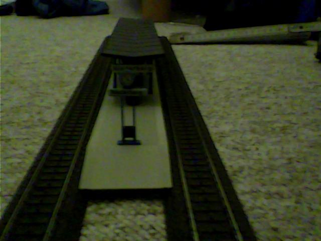

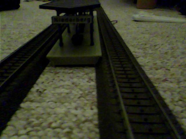

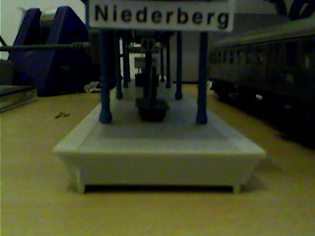

Da ich demnächst mit dem Aufbau meines Bahnhofgeländes beginnen möchte, habe ich die Gleise schon einmal so gelegt, wie sie später liegen sollen.Der Gleisabstand beträgt 77,5 mm da ich desletzt ein Bahnhofset von Faller "Niederberg" geschenkt bekommen habe, habe ich sofort den Bahnsteig aufgebaut, um zu sehen ob alles passt. Aber leider ist der Bahnsteig zu breit. Jetzt stellt sich mir eine Frage: Ist der Gleisabstand( den ich aus einer Märklinanleitung entnommen habe) zu gering, oder der Bahnsteig überproportional groß ?

- Hinten passts einigermaßen
- Bild 001.jpg (31.84 KiB) 2458 mal betrachtet
- Vorne passts nicht
- Bild 004.jpg (30.65 KiB) 2458 mal betrachtet
- Durchschnitt
- Bild 003.jpg (26.13 KiB) 2458 mal betrachtet

Natürlich hab ich schon probiert. aber wie mann auf den Bildern sieht, hängt der Bahnsteig vorne in der Luft
