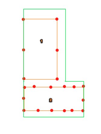

Gesucht habe ich aber mir bleiben noch ein paar Fragen.
1. Dazu mal eine Skizze:
Ihr seht einmal 2 Quadrate in braun gezeichnet. Markiert durch die Zahlen 1 und 2.
Diese 2 Quadrate stellen die beiden Untergestelle dar, so wie sie später stehen werden. (lasst euch erstmal von dem Rest nicht irritieren).
Überall wo rote Punkte sind kann der Rahmen von stützen abgestützt werden.
Der Rahmen ist grün eingezeichnet, wie ihr seht steht er oft über.
Ich will nur sicher gehen, dass das auch wirklich hält. Findet ihr das ok so?
Wie muss ich den rahmen zusammenbauen, damit das hält? Reichen solche normalen
Winkel (je 2 an jeder Ecke) Oder sollte ich das anders machen.
Wenn das Holz eine Stärke von 17mm hat und ich so ca 50 cm Abstand zwichen den einzelnen querstreben machen möchte.
2. Kann ich wenn ich später Spanten baue die Spanten einfach auf den Rahmen drauf bauen und dafür dünneres Holz verwenden?

- skitched-16.jpg (19.02 KiB) 2547 mal betrachtet
