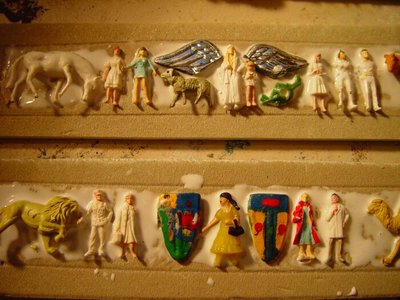

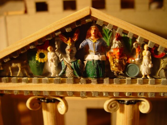

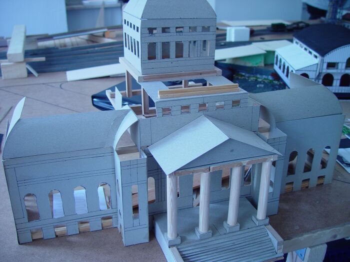

mir ist aufgefallen, daß ich hier ein etwas älteres Projekt noch gar nicht vorgestellt habe, nämlich die Reliefgestaltung am Beispiel der Wuppertaler Ruhmeshalle.
Hier das Vorbild: Wie der Rohbau erstellt worden ist, brauche ich jetzt nicht mehr ausführlich erklären. Da unterscheidet sich im Prinzip nichts von den Verfahren des Häuserbaus, die ich in diesem Threas vorgestellt habe. Der Bau ist nur größer.
Hier steht sein Rohbau anläßlich eines Besuchertags bei der Wuppertal-Achse:# Für die Reliefs über den Säulen und an den Seiten habe ich ein Sammelsurium von Figuren aus Überraschungseiern, Preiserlei, alten Ritterfiguren, Karrenrädern, Plastikbäumchen und vielem mehr als Collage zusammengeleimt: Auch Alternativen wurden vorbereitet für eventuellen Einbau in andere ähnliche Gebäude: Schönes Wochenende
Peter
Peter

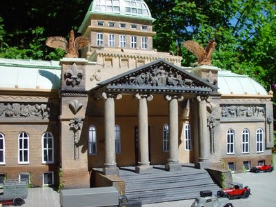

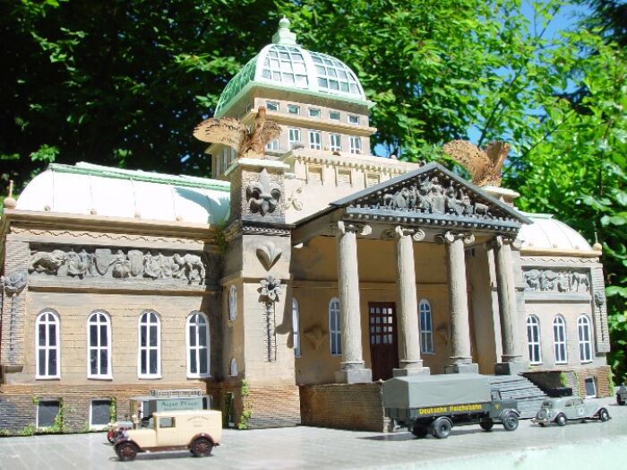

Moin, Ralf,
Peter trickst den Betrachter einfach aus. Und das gibt er selber als Erster zu.

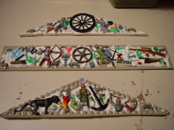

In einem seiner Bücher beschreibt er seine Gedanken beim Bau der Ruhmeshalle mit Teilen von Plastikrittern, amputierten Preiserlein, Überraschungsei-Inhalten etc. so:
"Ich hatte mir nämlich gedacht, daß es bei der Modellisierung eines solchen Reliefs auf den Eindruck und nicht auf die Detailtreue ankommt, oder haben Sie jemals den Inhalt von Kapitellen griechischer Tempel oder klassizistischer Bauten im Gedächtnis behalten?"
Dr. Peter Holbeck, "Modellbahnbau mit eigenen Mitteln", Band 3, Seite 51, Langenfeld 2008
Unter einem Überzug mit sandsteinbrauner Farbe fällt die Flinte oder die Handtasche dann nicht mehr ins Gewicht.

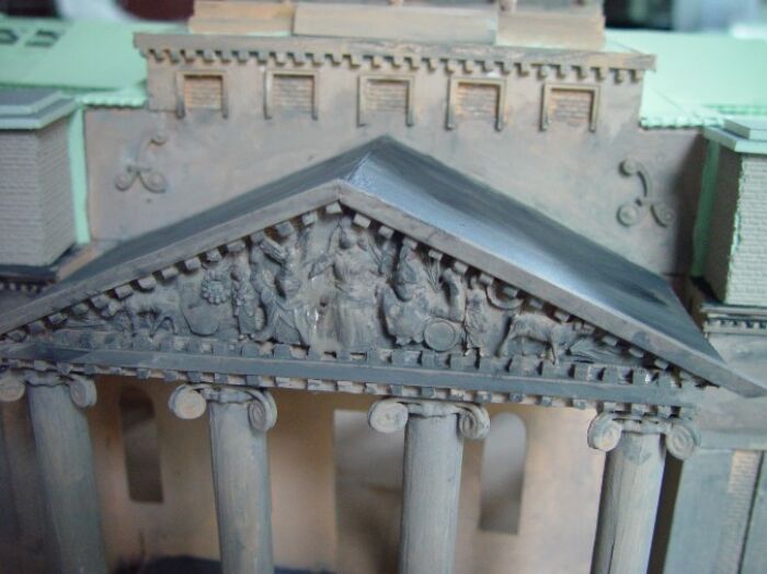

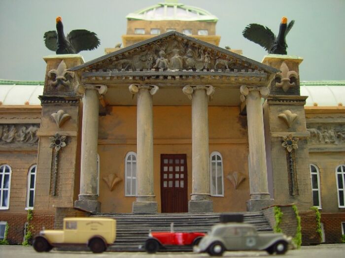

Re: Schiefer geht's nicht

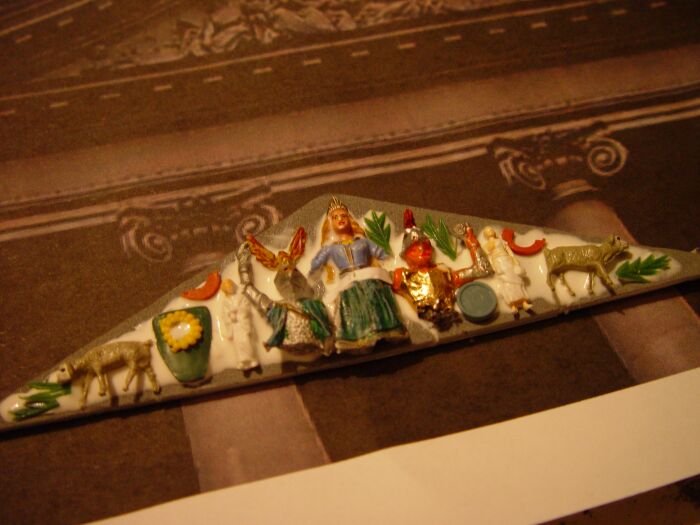

Hallo Ihr Beiden,

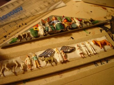

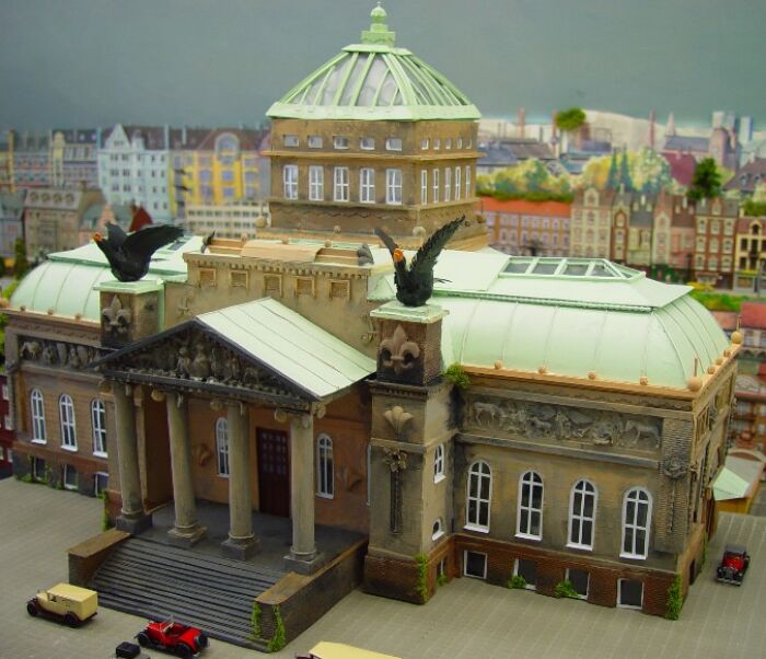

was Ihr da alles ausgrabt macht mir richtig Freude. So brauche ich gar nicht genauer beschreiben, was mir beim Reliefbau durch den Kopf geht.

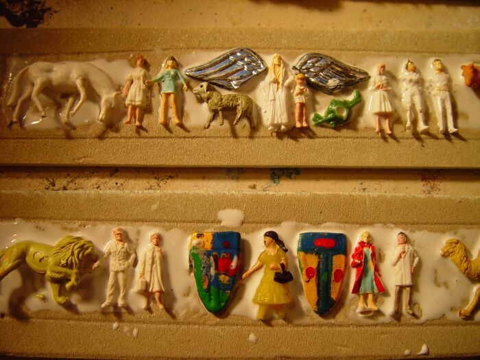

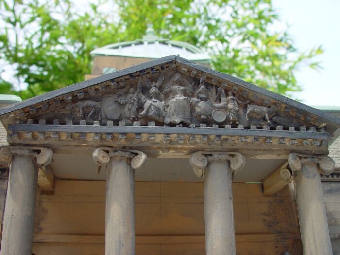

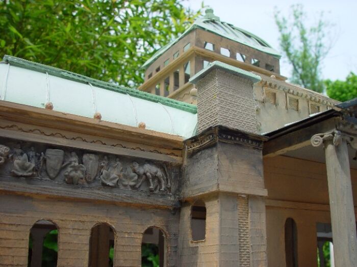

Also präsentiere ich hier nur das nächste und damit finale Arbeitsergebnis, die Reliefbemalung: Schöne Grüße
Peter
Peter

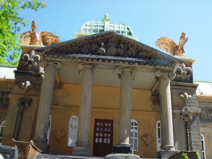

Ich sach doch:
"Meißele eine Handtasche aus dem 21. Jahrhundert in Stein - und sie wird als klassizistisch durchgehen."
Besonders pompös sind natürlich die beiden, das Hauptportal flankierenden Bronzeadler - wobei...mir schwant da etwas...

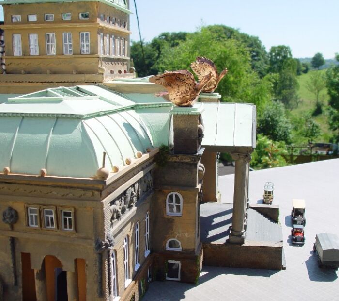

auch Schwäne können fliegen.

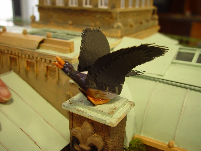

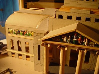

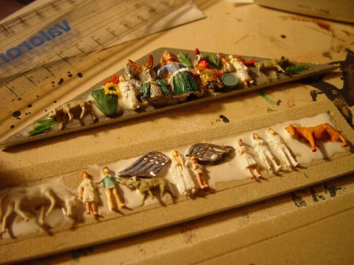

ja, mit Vögeln hatte ich so einige Problem
So habe ich für die Adler erst mal mit ein paar Steinenten durch Ankleben größerer Flügel herumexperimentiert: Dann fand ich aber letztlich in einem Spielwarengeschäft zwei Steinadler, die jetzt die Ruhmeshalle zieren: Schöne Grüße
Peter
Peter
Ja, Deine liebe Frau hatte sowas beiläufig erwähnt.Dr. Peter Holbeck hat geschrieben:[...] ja, mit Vögeln hatte ich so einige Probleme [...]
Moin Peter,
da sagen wir doch: ENTE gut, alles gut, da bin ich mir GANS sicher.

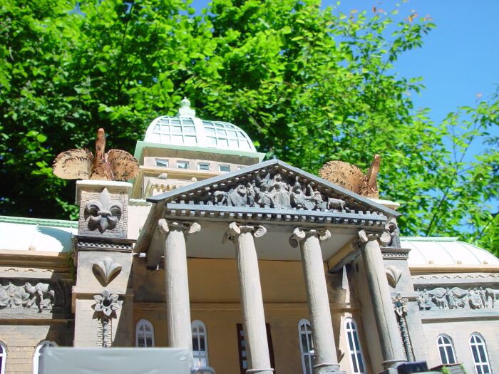

Das Modell bzw. das historische Original gefällt mir um einiges besser als das Gebäude heute. Die Kuppel und diese Adler machten schon was her...Dr. Peter Holbeck hat geschrieben:Hallo,
ja, mit Vögeln hatte ich so einige Problem![]()
Peter

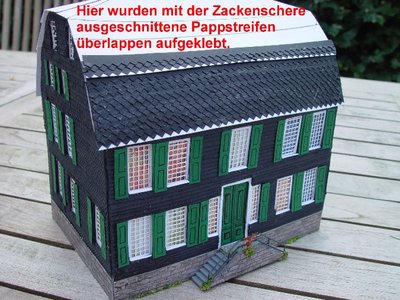

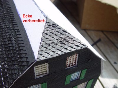

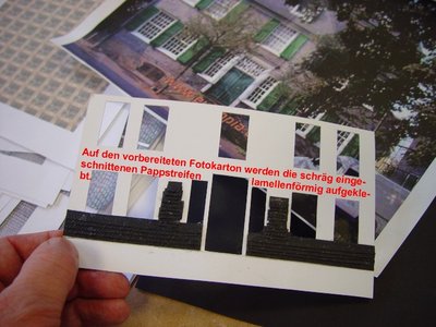

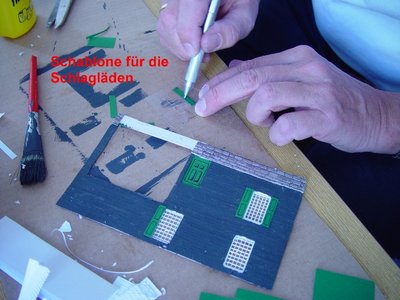

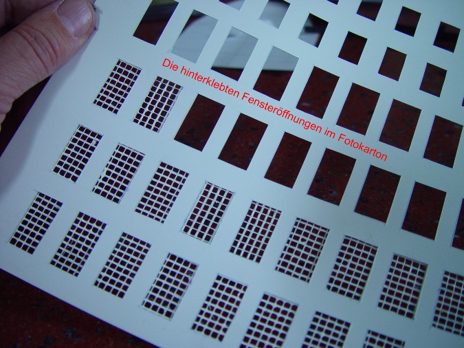

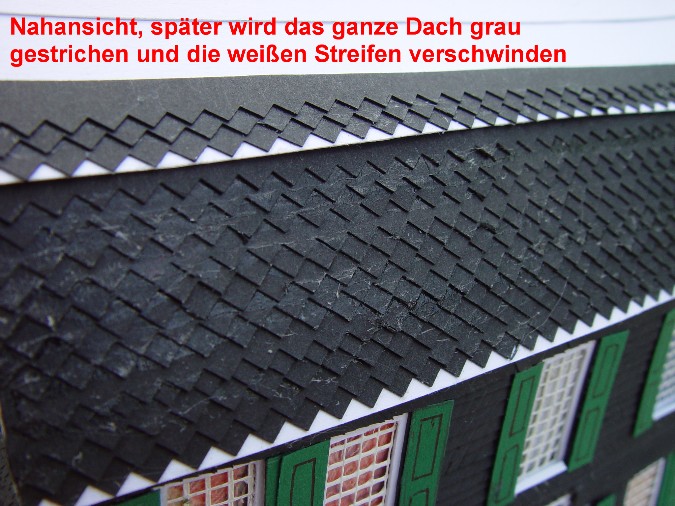

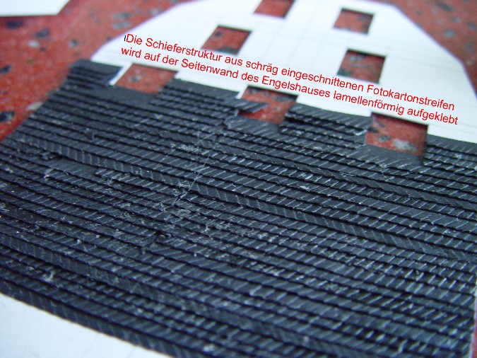

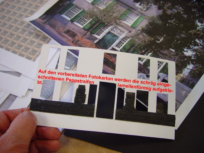

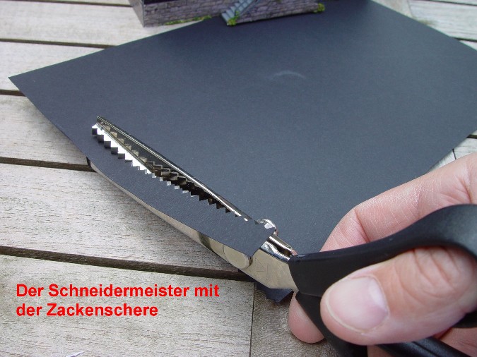

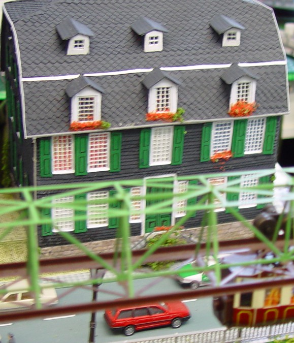

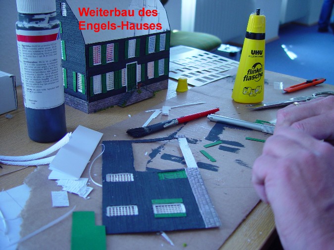

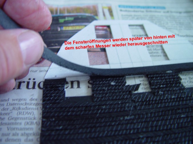

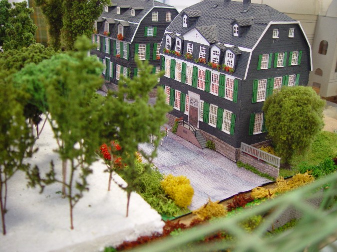

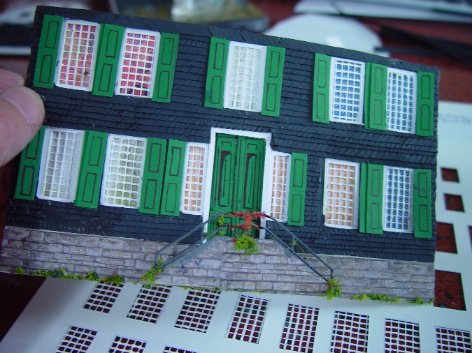

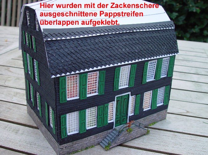

mir ist aufgefallen, daß in diesem Thread immer mal wieder die Wuppertaler "Engelshäuser" auftauchen, ich aber nichts über deren Modellbau gebracht habe. Dabei ist in meinem Archiv noch eine detaillierte Bauanleitung, die ich jetzt nachreichen möchte:

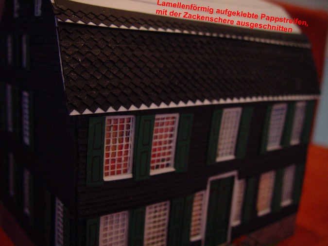

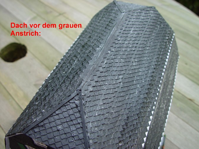

Der 1. Schritt:
Nach Originalfotos wird maßstäblich auf Karton eingezeichnet: Hier handelt es sich erst mal um den Bau des von der Straße entfernt liegenden Hauses und da fing mein Experiment an, das ich beim 2. Haus später verbessern konnte.
Wie Ihr seht, habe ich den Schiefer durch Schrägeinschnitte in Fotokarton nachempfungen. Da kommt dann zwar eine schön sichtbare Struktur heraus, die jedoch leider nicht maßstäblich ist, da viel zu dick.
Beim 2. Haus habe ich die gleichen Arbeitsschritte mit Papier gemacht und damit einen naturgetreueren Effekt erreicht.
Hier aber erst mal Haus 1, wobei durch den dickeren Fotokarton das Verfahren deutlicher wird.
Schlagläden aus grünem Karton werden aufgeklebt Schöne Grüße
Peter
Der 1. Schritt:
Peter

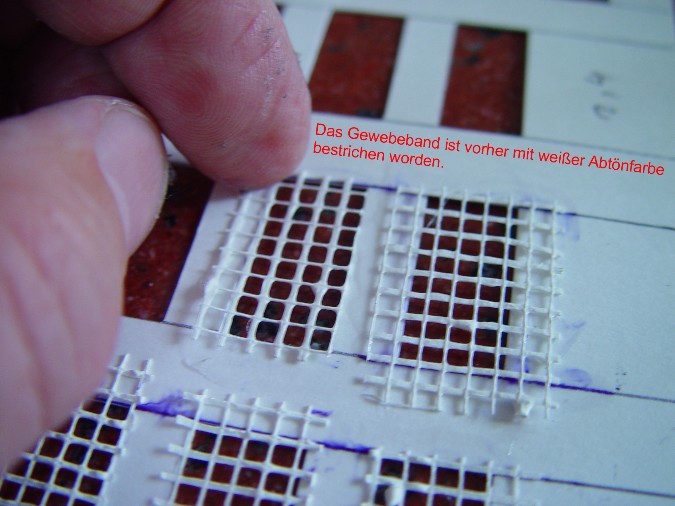

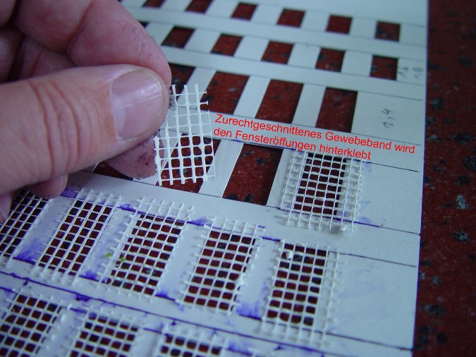

Im Prinzip kenne ich die Anleitung ja schon von früher, aber die neue Version mit den "betexteten" Fotos ist auch klasse, lieber Peter, das lässt sich alles sehr gut nachvollziehen.
Lediglich zur Materialwahl (speziell das Gewebeband), solltest Du dann noch ein paar Worte ergänzen (z.B. woher man sowas bekommen kann, das kennt nicht jeder...).
Doch wie gesagt: Eine sehr einfache und klare Anleitung, sowas hat Vorbildcharakter!
- Dr. Peter Holbeck
- Beiträge: 928
- Wohnort: Solingen

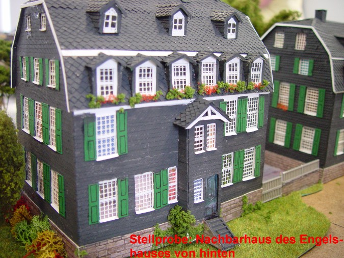

Hallo Ralf,

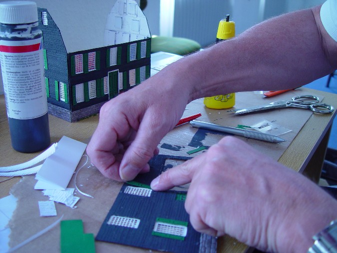

also, das Gewebeband bekommt man in jedem Baumarkt mit unterschiedlicher Rastergröße, entweder auf Rollen oder als Meterware.

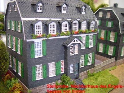

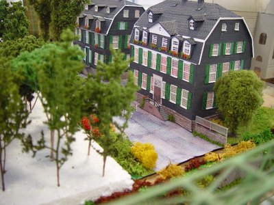

Hier geht es mit den Engelshäusern weiter:

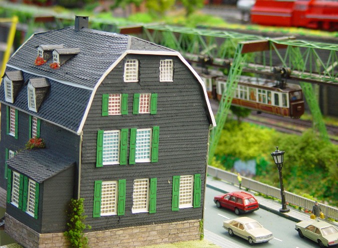

1. Stellprobe auf meiner Anlage
Schöne Grüße
Peter
Schöne Grüße
Peter

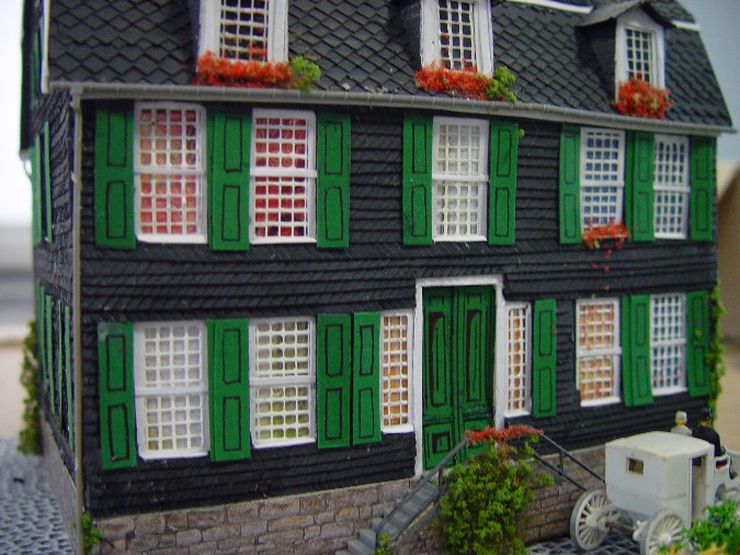

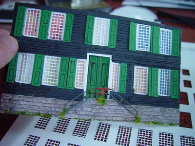

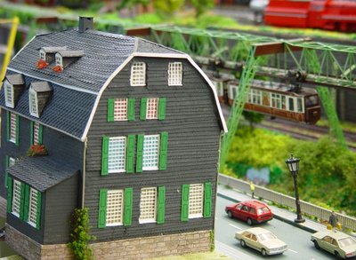

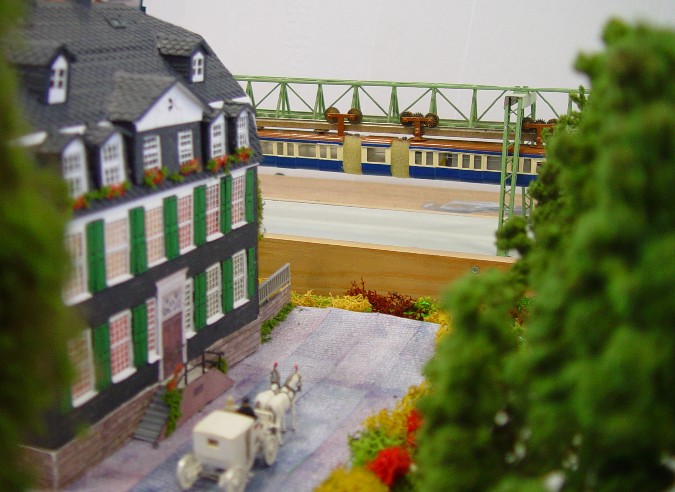

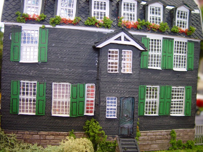

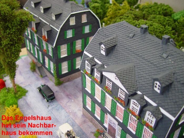

nun ist das 2. Engelshaus fertig und da besteht der Schiefer nicht aus Fotokarton- sondern aus Papierlagen, ist also maßstäblicher und damit vorbildgetreuer:
Findet Ihr nicht auch, daß das so besser ist als bei Haus 1?
Schöne Grüße
Peter
Schöne Grüße
Peter
Moin Peter,
das sieht in er tat nicht so "wuchtig" aus, wie der "Schiefer" aus Karton.
Zu dem Gewebeband:
Ich habe beim Betrachten der Bilder das Gefühl, dass die Maschen nicht exakt quadratisch sind. Wäre an sich nicht schlimm, nur wenn man die "Gitter" mal quer und mal hoch einklebt, finde ich das etwas irritierend. Dann wirken die Fensterchen unegal.
Nach meinem (bergischen) Gefühl sollten die Scheiben eher hochformatig sein.
Auf dem Bild DSC04977 (13.03.2013 17:56h, das 6. Bild) kann man es bei den Giebelfenstern gut erkennen. Das rechte wirkt irgendwie "echter".
Zu dem Gewebeband:
