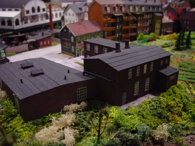

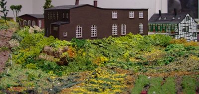

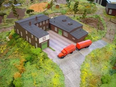

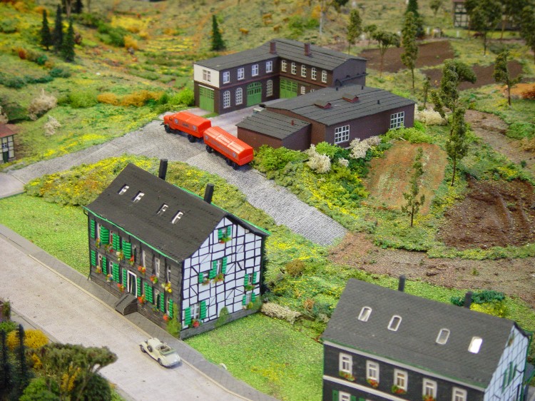

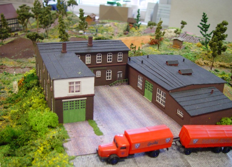

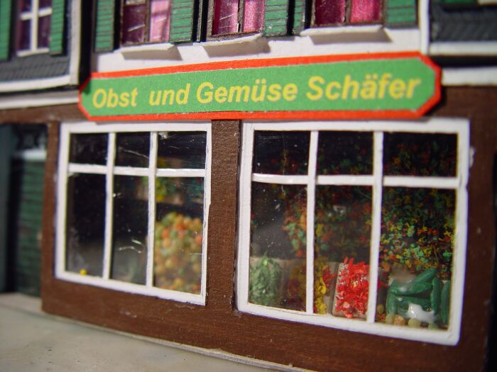

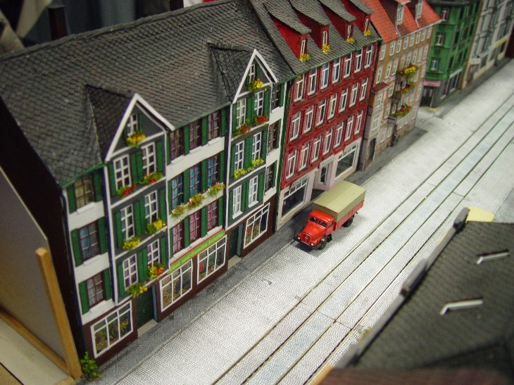

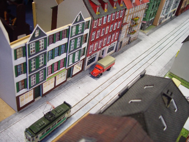

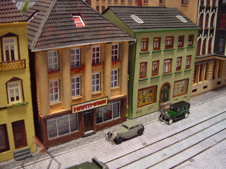

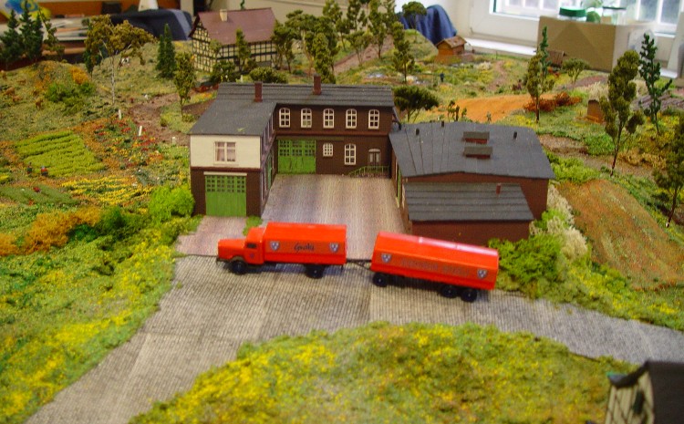

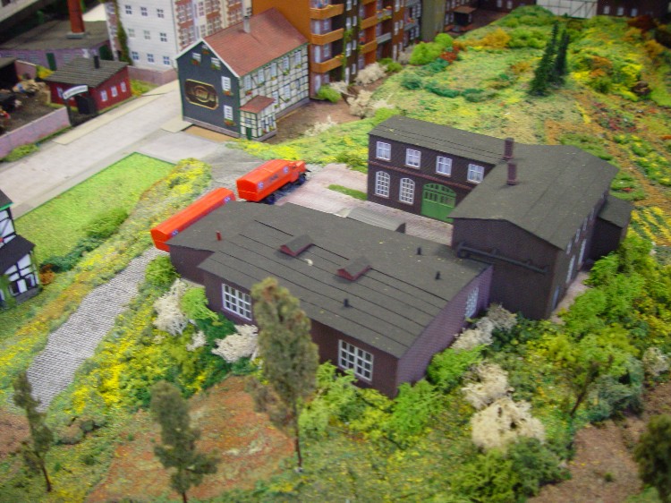

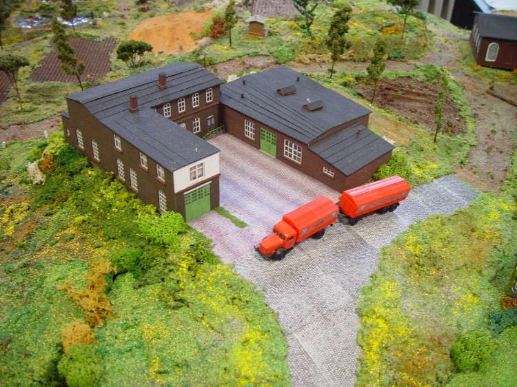

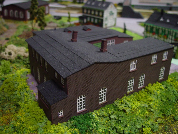

Merlin hat eine alte Schmiede gebastelt, die ich dann in unserer Anlage eingebaut habe.
Schöne Grüße
Peter
Schöne Grüße
Peter

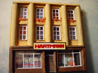

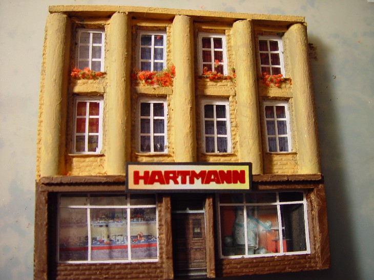

Das sieht erstaunlich gut aus! (Speziell auch die nachgemalte Inneneinrichtung der Auslagenfenster)
Das einzige was ich schade finde ist, daß er kein Lineal und einen dünneren Stift für die Fensterkreuze genommen hat. Das hätte das Ganze meiner Meinung nach noch einen Tick realistischer wirken lassen.

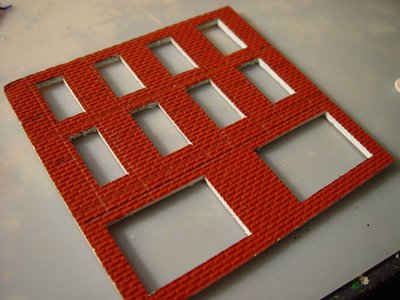

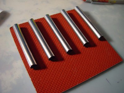

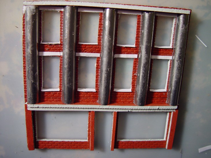

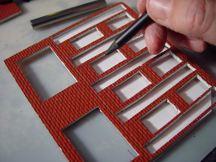

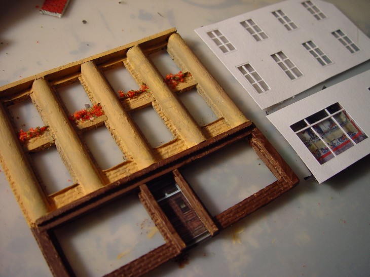

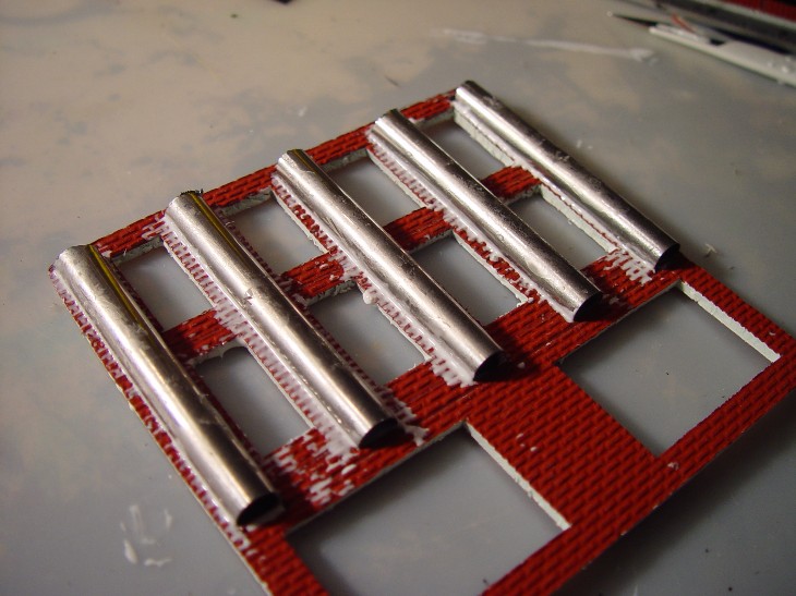

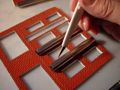

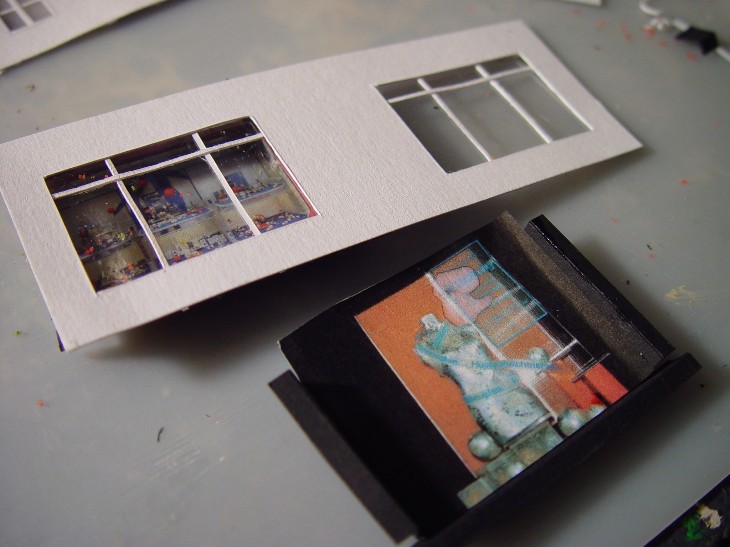

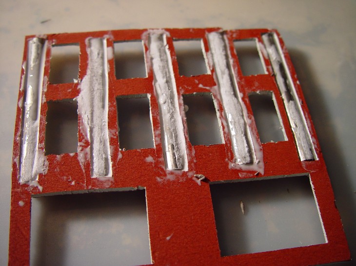

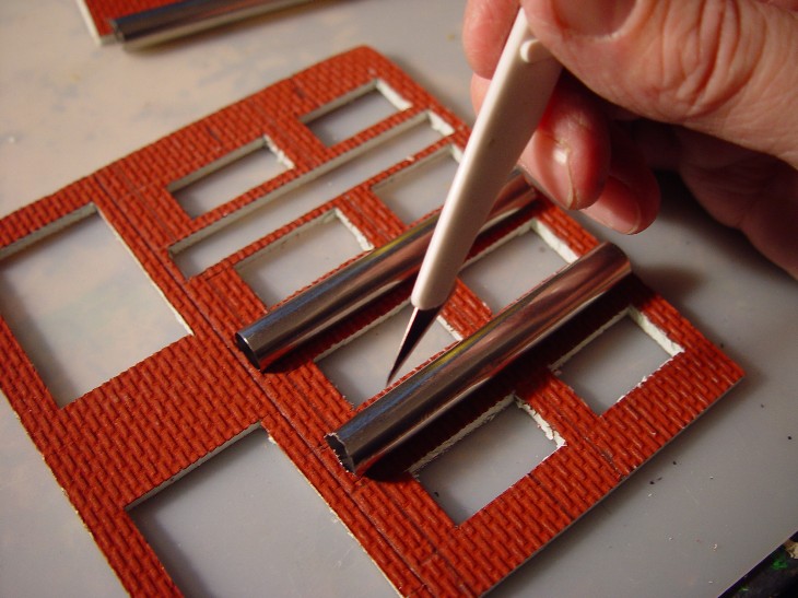

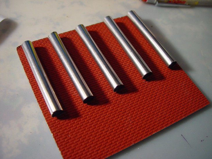

Für einen weiteren Hausbau möchte ich ein paar Röhrchen aus Industrieabfällen verwenden und habe diese hier auf einen Hekidurplattenrest gelegt:

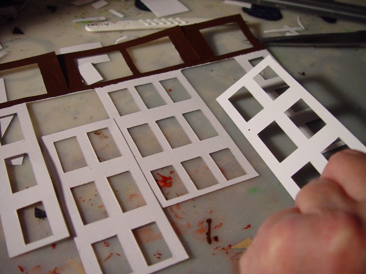

Dadurch konnte ich die Fenster positionieren und ausschneiden:
Die Röhrchen sollen in der Hauswand versenkt werden und der Ausschnitt wird festgelegt:

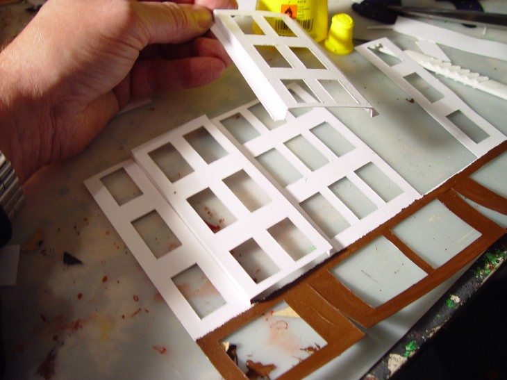

Bevor jetzt die Röhrchen eingeleimt werden müssen die Fensterrahmen auf Fotokarton mit dem Bleistift eingezeichnet werden:
Nun kommen die Röhrchen in ein Ponalleimbett:
Von hinten:
Morgen geht es weiter.
Schöne Grüße
Peter

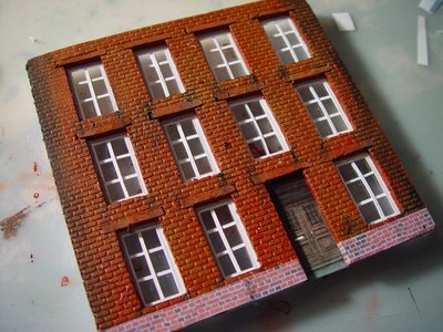

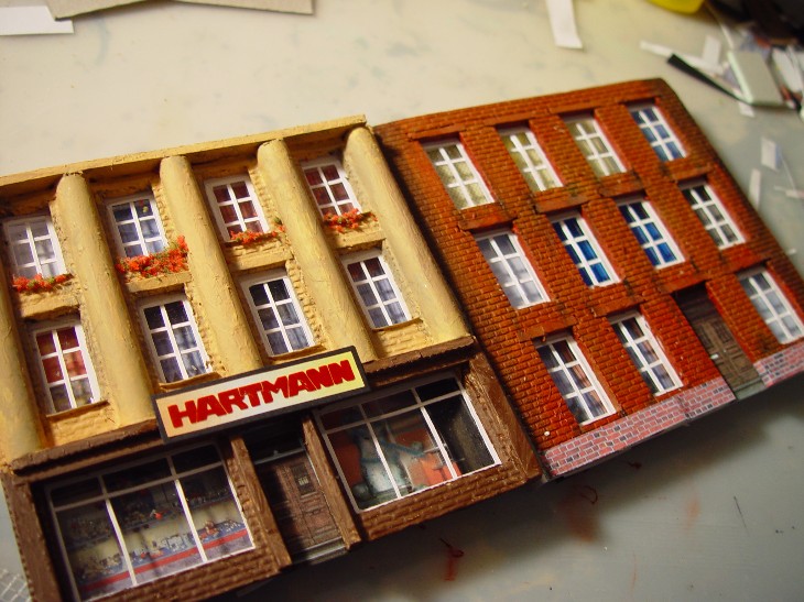

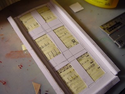

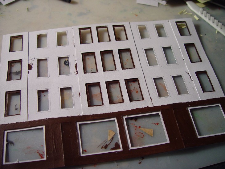

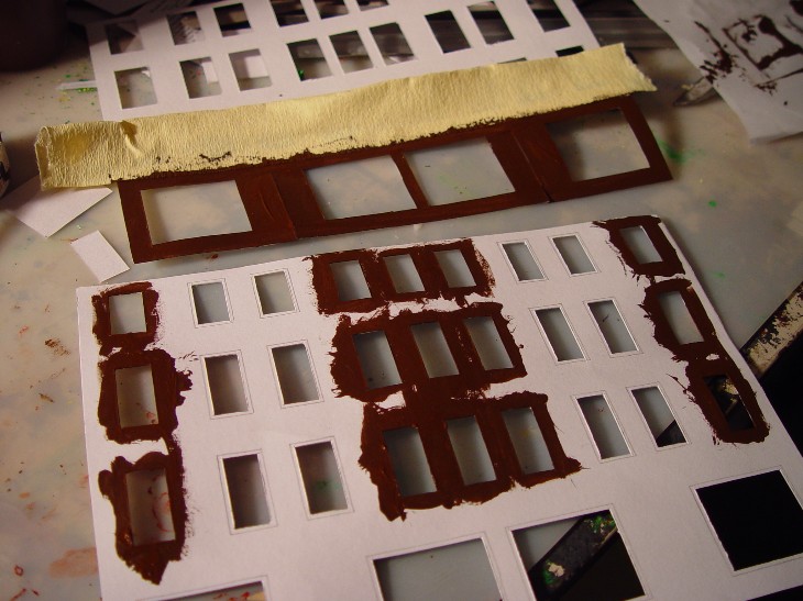

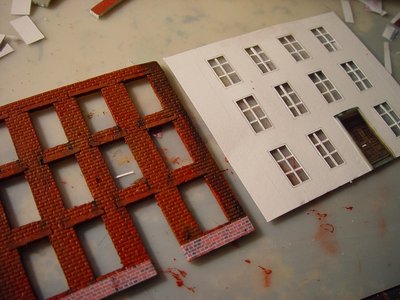

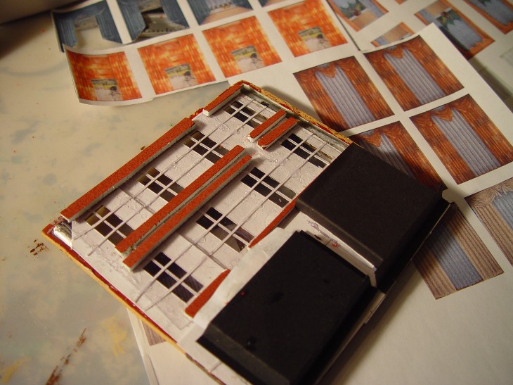

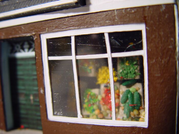

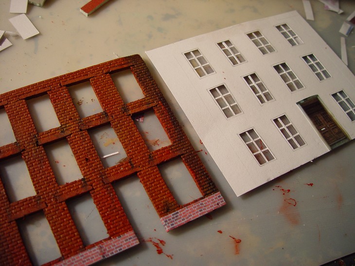

jetzt wurden vorne Stürze und Fensterbänke aus Pappe angeklebt:
Das sieht mit den ganzen Leimresten noch etwas uselig aus, aber das gibt sich später.
Jetzt werden die Schaufenster vorbereitet:
Dann wird die Hausfront gestrichen. Daneben liegen die Fenster:
Auf der Rückfront werden jetzt für die bereit liegenden Gardinen aus Hekidurresten Abstandsstreifen aufgeklebt:
Die "Gardinen" von hinten mit einzelnen durch schwarzen Fotokarton abgedunkelten Fenstern:
Und jetzt wartet die Hausfront auf die Weiterverarbeitung:
Schöne Grüße
Peter

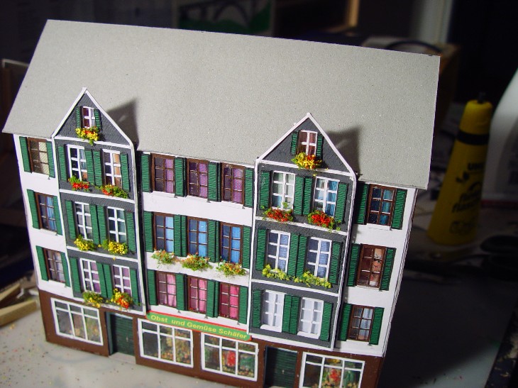

Weiter im Text.

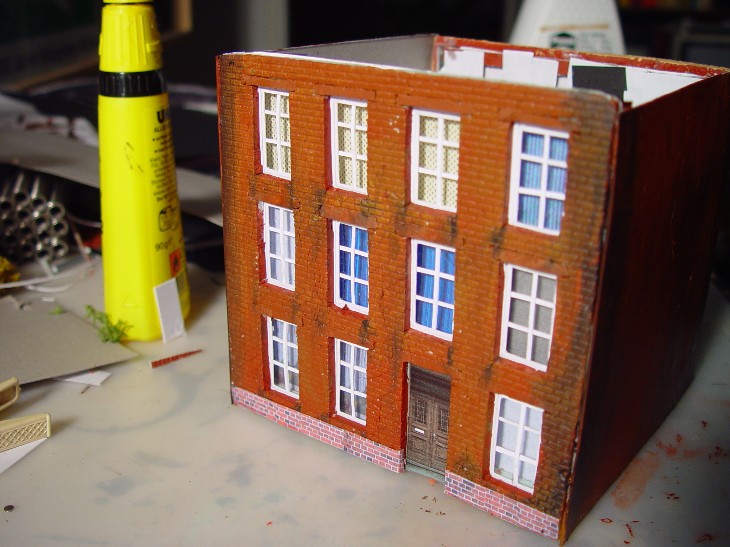

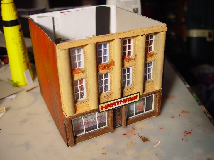

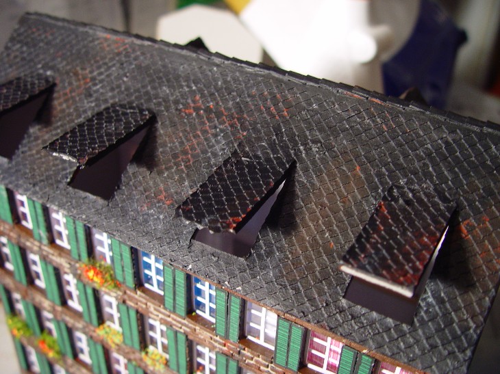

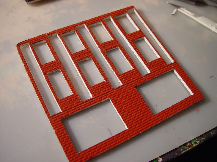

Für die Rückseite werden aus einer Hekidurplatte die Fenster herausgeschnitten und dann die Stürze über den Fenstern und umgekehrt wieder eingeklebt:
Dann wird bemalt und ein Sockel angeklebt. Die Fenster liegen schon daneben:
Jetzt sind die Fenster hinterklebt:
Hier liegen Vorder- und Rückseite nebeneinander:
Für die Seiten reicht einfache Pappe, da das Haus dort an andere Häuser angrenzen wird:
Jetzt sind auch schon die Gardinen an ihrem Platz:

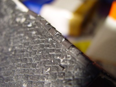

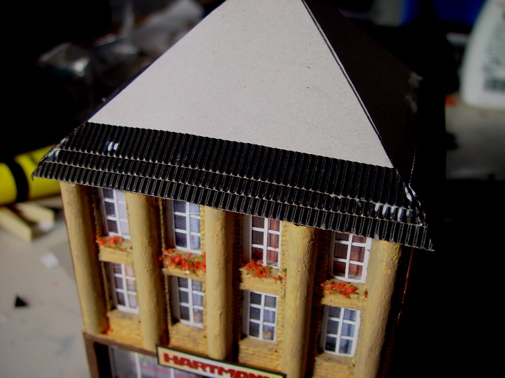

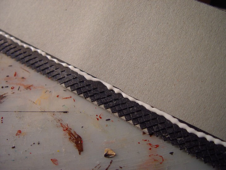

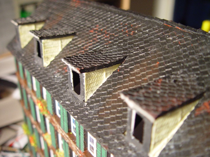

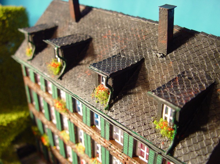

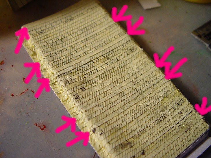

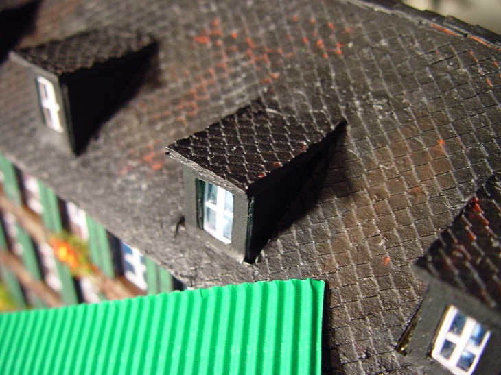

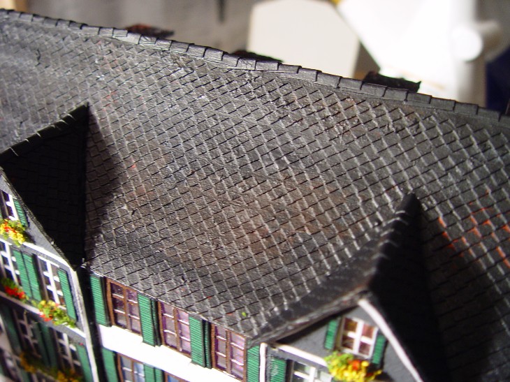

Das Dach wird mit Pappe vorgeformt:
Und dann beginnen die Dachdeckerarbeiten mit schichtförmig übereinandergeklebter Wellpappe:
Schöne Grüße

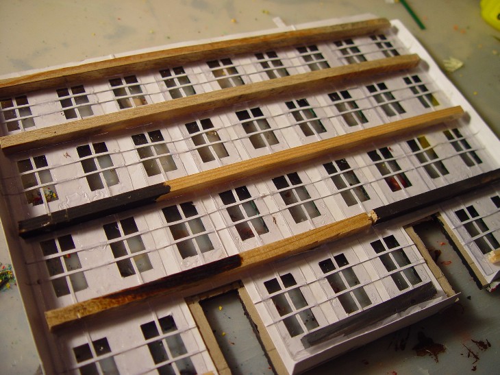

Was ich noch fragen wollte: Wären für uns "Normalsterbliche" nicht eventuell Holzstäbe billiger als die Röhrchen? Da Ihr ja offenbar aber sehr günstig an die Sachen rankommt (-> "Industrieabfall"), ist das für Euch selber ja eigentlich kein Thema...
Nur weiter so, bin schon auf die Fortsetzung gespannt
- Dr. Peter Holbeck
- Beiträge: 928
- Wohnort: Solingen

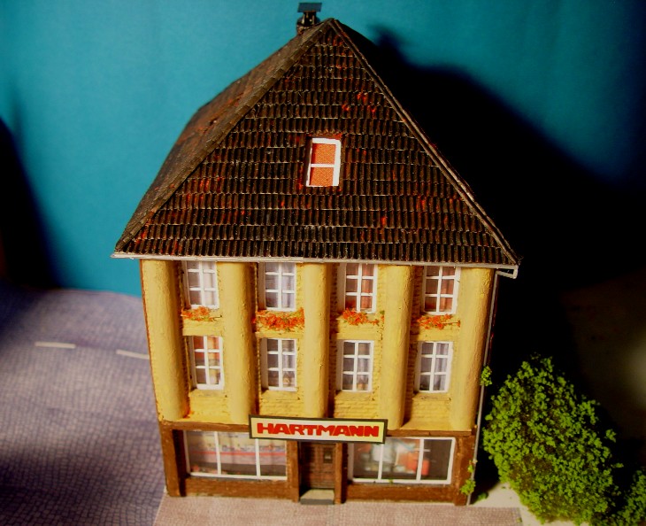

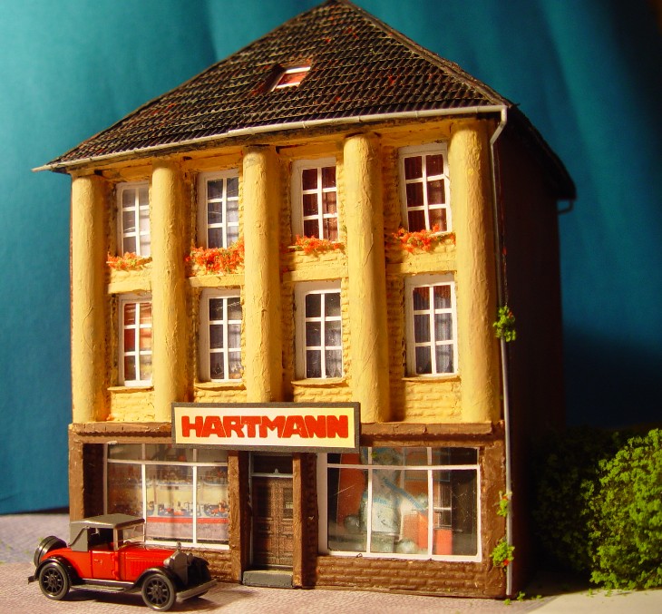

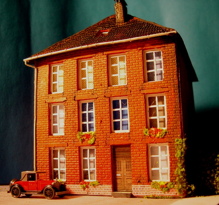

Hallo Ralf,

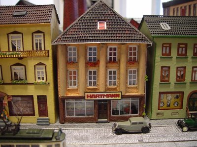

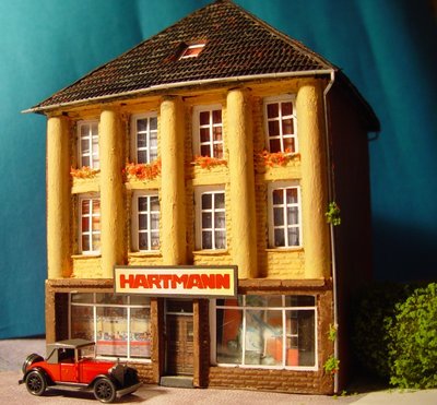

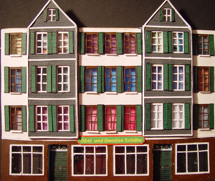

klar, da geht alles Runde, zum Beispiel runde Holzstäbe oder auch schlichtweg Plastiktrinkhalme.

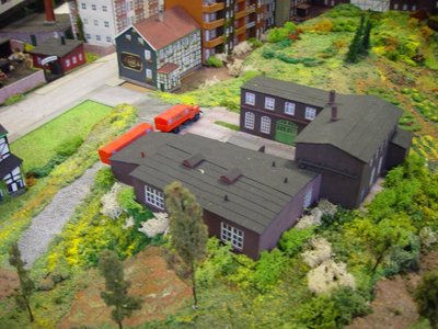

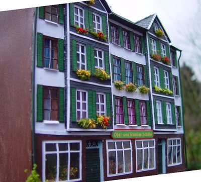

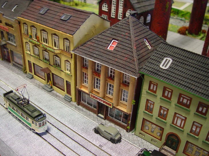

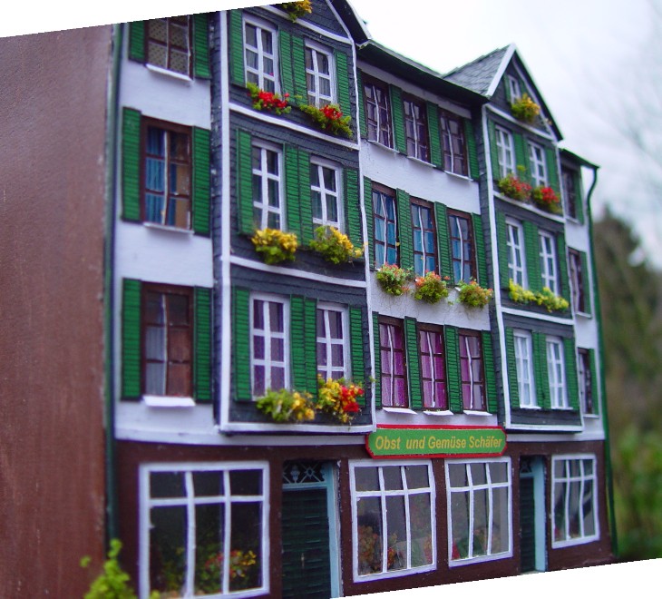

Hier das vorläufige Endergebnis:
Frohe Weihnachten
Peter
Frohe Weihnachten
Peter

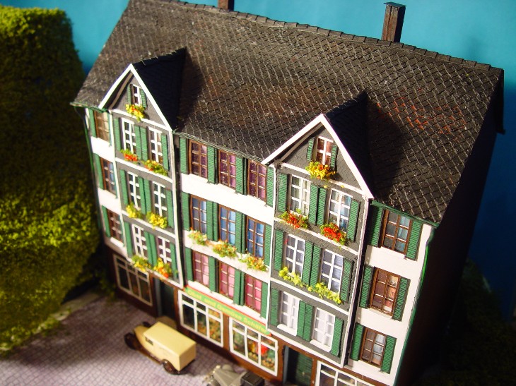

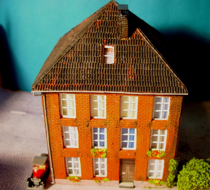

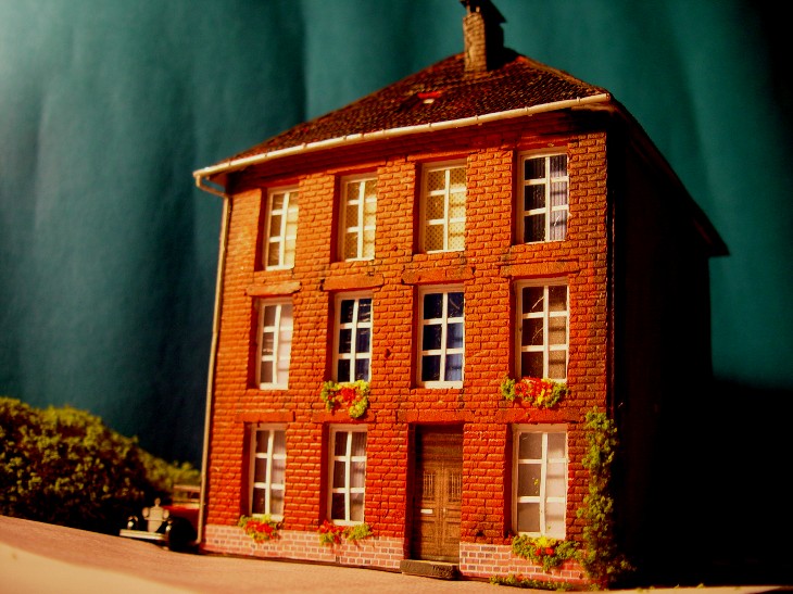

Hallo Jens,
das Haus werde ich erst in den nächsten Tagen auf die Anlage stellen und dort fotografieren.

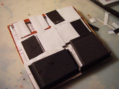

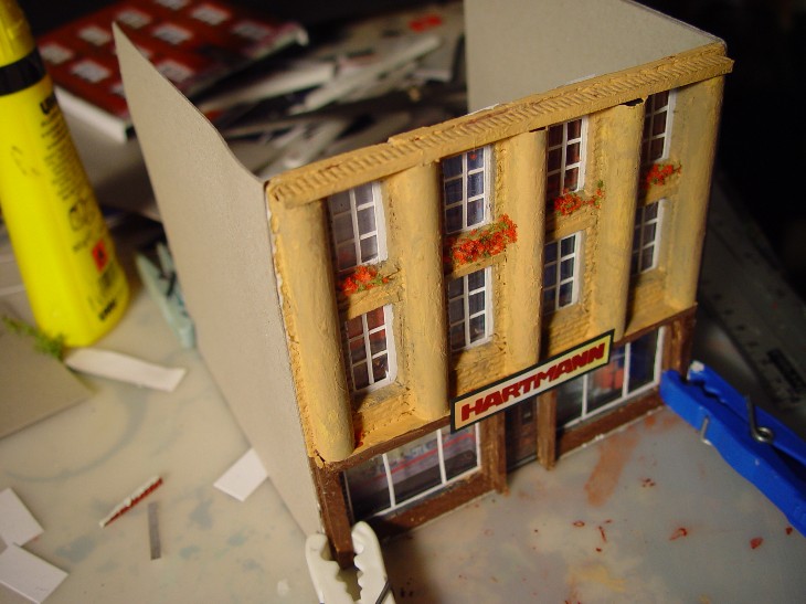

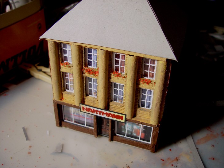

Einstweilen ein reines Kartonmodell. Ich werde immer wieder nach den Bauzeiten gefragt, deshalb hier mal mit Zeitangabe:

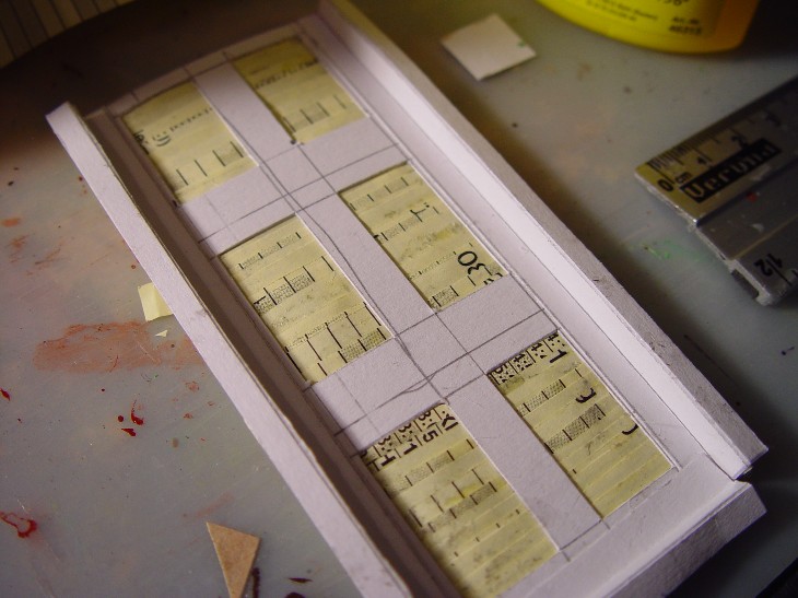

Baubeginn am 23.12. 06 13 Uhr 30 und Baustopp 14 Uhr 45.

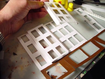

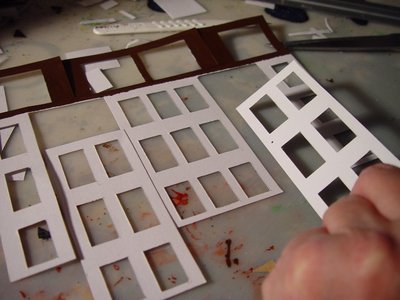

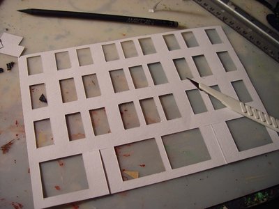

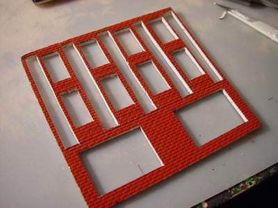

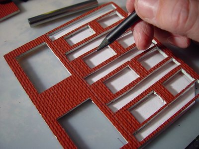

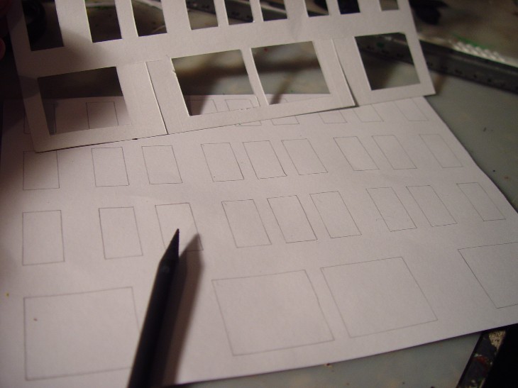

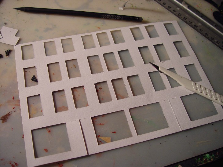

Aus einem 23 mal 16 cm großen Fotokarton werden die Fenster mit dem scharfen Messer ausgeschnitten.
Dieser Karton wird auf einen zweiten gleicher Größe gelegt und die Fenster mit dem Bleistift abgemalt.
Da dieser 2. Karton die späteren Fensterrahmen darstellt werden einzelne Fensterrahmen dunkelbraun angemalt (die nicht angemalten sind für die in anderer Farbe gehaltenen Erker).
Ebenso erhält die Außenfassade im Bereich der Schaufenster einen braunen Anstrich.

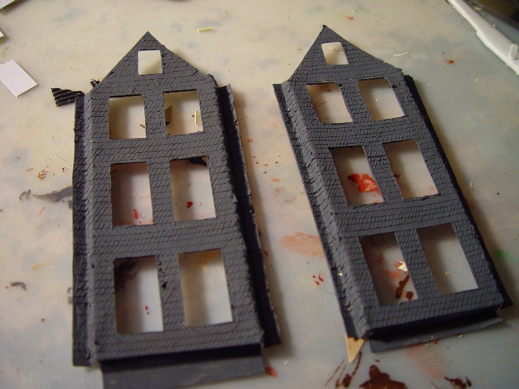

Jetzt werden aus der Außenfassade (Karton 1) die Erker herausgeschnitten
und mit Seitenwänden versehen.
Am 24. 12. Beginn 11 Uhr 20, Baustopp 12 Uhr 40.

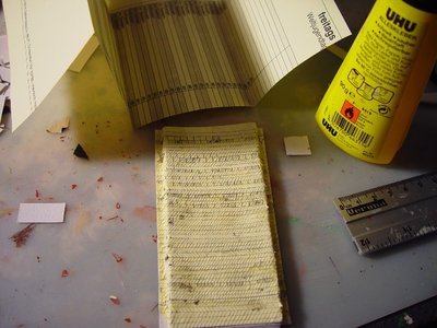

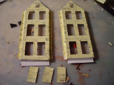

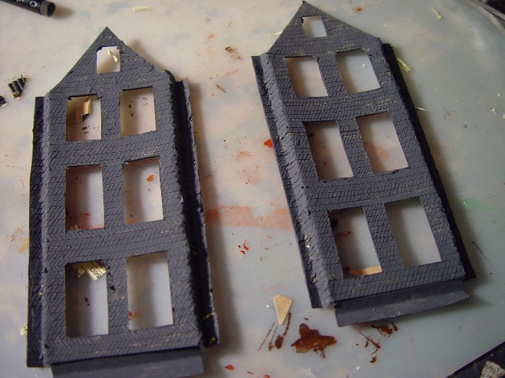

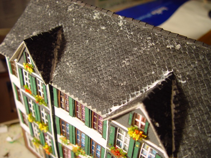

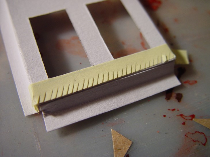

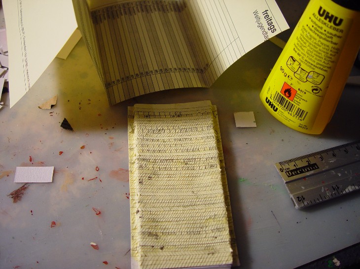

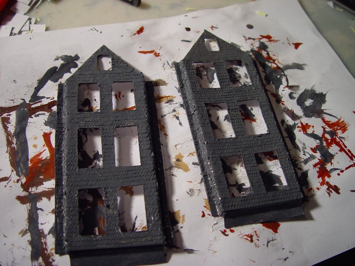

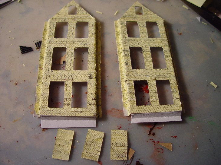

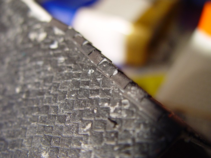

Beginn der "Verschieferung" eines Erkers.

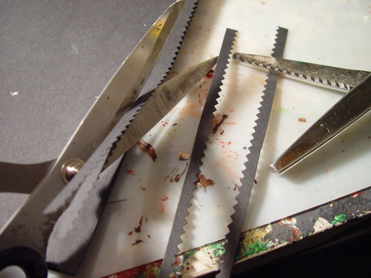

Dazu wird ein gerade herumliegendes Papier 2 mal gefaltet und in die so entstandenen 4 Lagen im Millimeterabstand werden schräg etwa 3 Millimeter tiefe Einschnitte gemacht.
Dann werden die Streifen von unten nach oben überlappend mit Uhu aufgeklebt.
Achtung, jeweils unter und über einem Fenster verläuft die Schieferreihe in entgegengesetzter Schräge, d.h. der Streifen muß verkehrt rum aufgeklebt werden (Siehe Pfeile).
Das Ganze von hinten, jetzt werden nach dem Trocknen des Allesklebers die Fenster demnächst ausgeschnitten.
Frohe Weihnachten
Peter

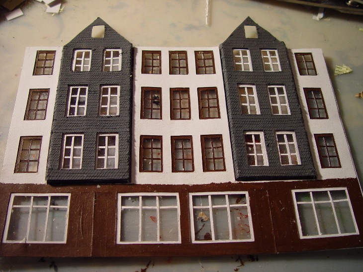

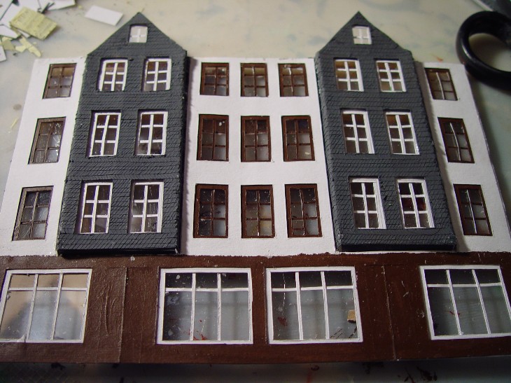

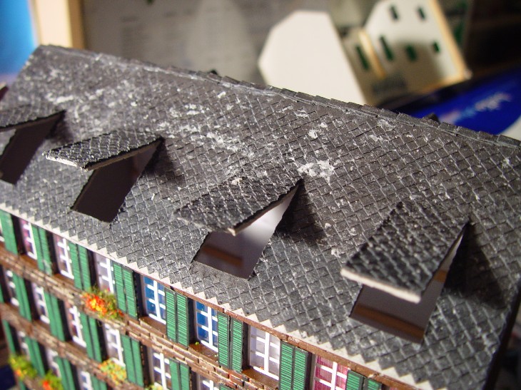

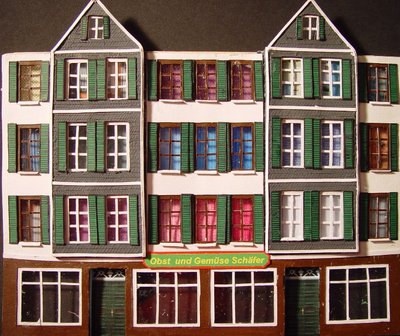

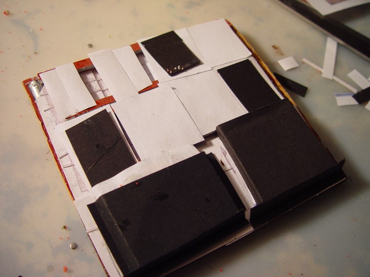

Am 25. 12. Baubeginn 13 Uhr, Baustopp 15 Uhr.
Die Fenster sind aus den beiden Erkern - inzwischen wurde auch der zweite Erker "verschiefert" - herausgeschnitten worden.
Beide Erker haben auch oben noch einen Giebel bekommen.
Und nun wurde das Ganze schiefergrau angestrichen:
Schöne Grüße
Peter

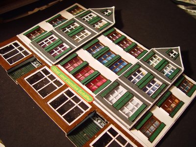

Hallo

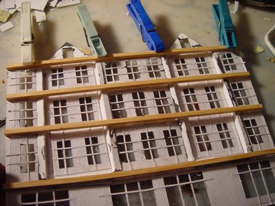

die Bauphase am 2. Weihnachtstag - ging von 11 Uhr 55 bis 13 Uhr 25
Die vorbereiteten Fensterausschnitte werden hinterklebt.

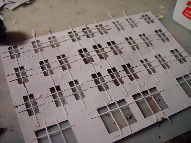

Aus dünnen Pappstreifen - teils braun eingefärbt - werden die Fensterkreuze angeklebt und dahinter Plastikfolie.

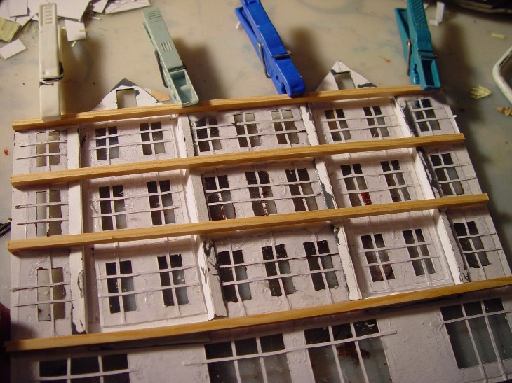

Nun werden die Erker eingebaut.
Jetzt etwas für die Stabilität und den richtigen Abstand der von der Hausfrau noch aufzuhängenden Gardinen.
Und dann muß da aber vorher von selbiger noch geputzt werden.

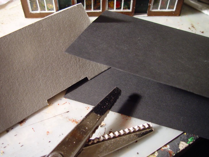

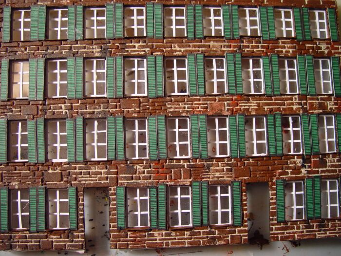

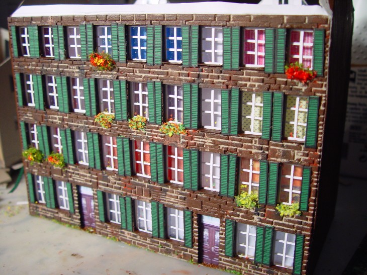

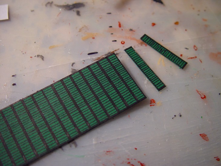

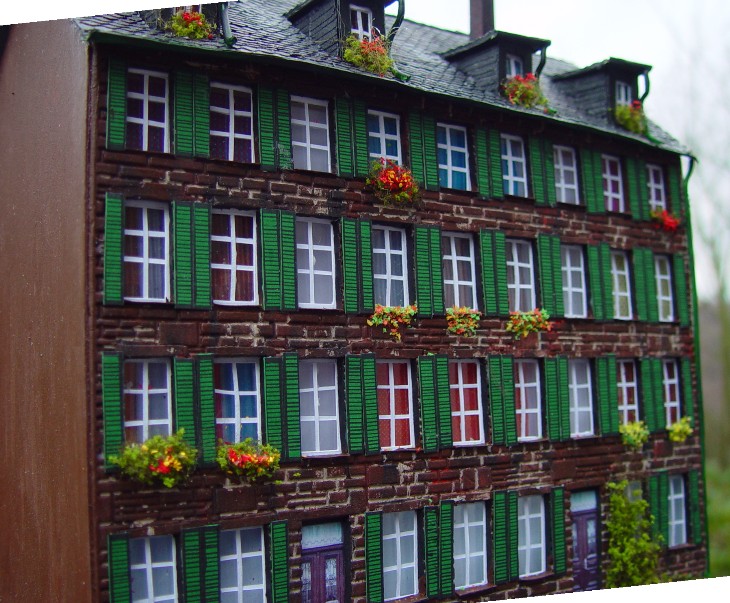

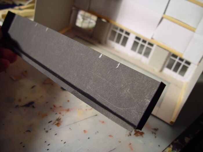

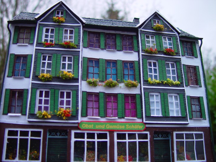

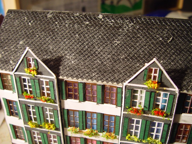

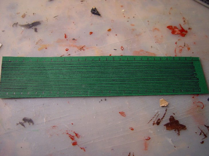

jetzt geht es an die Schlagläden.
Dazu werden mit Filzstift erst dünne Linien auf grünen Fotokarton aufgezeichnet
und dann im vorher markierten Abstand dicke Linien.
In der Mitte dieser dicken Linien wird der Karton mit dem Messer geteilt und so erhält man die einzelnen Schlagläden.
Diese werden dann aufgeklebt.
Mit Gardinen und noch einigen weißen Streifen kommt allmählich Fasson in das Ganze.
Ach ja, Bauzeit von 13 Uhr 15 bis 15 Uhr 15
Schöne Grüße
Peter
Schöne Grüße
Peter
Zuletzt geändert von Dr. Peter Holbeck am Sonntag 17. Februar 2013, 13:56, insgesamt 1-mal geändert.

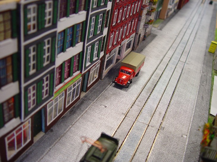

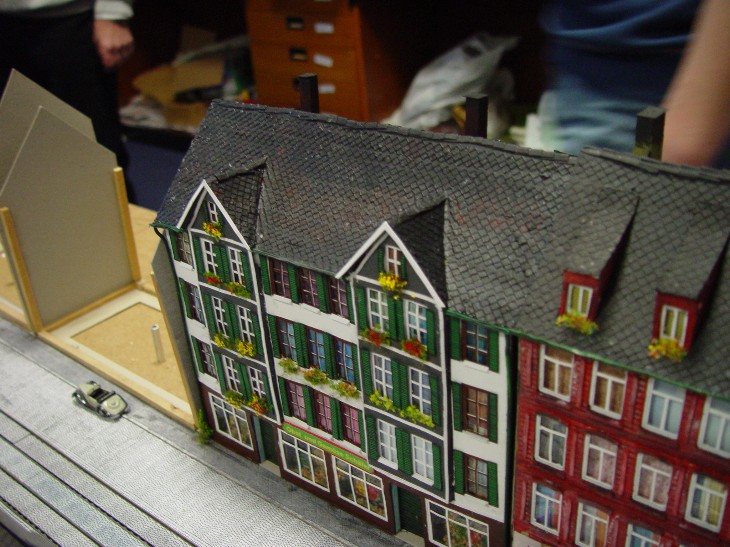

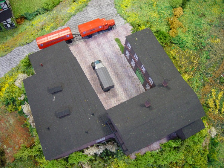

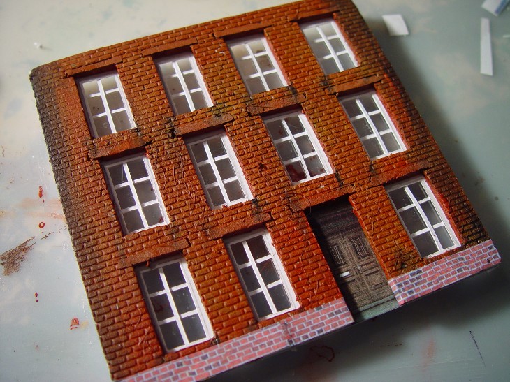

jetzt wurde das erste Haus auf der Anlage eingebaut:
und die Front des zuletzt gebauten Hauses mal probehalber am vorgesehenen Platz aufgestellt:
Schöne Grüße
Peter
Schöne Grüße
Peter
Zuletzt geändert von Dr. Peter Holbeck am Sonntag 17. Februar 2013, 14:01, insgesamt 1-mal geändert.

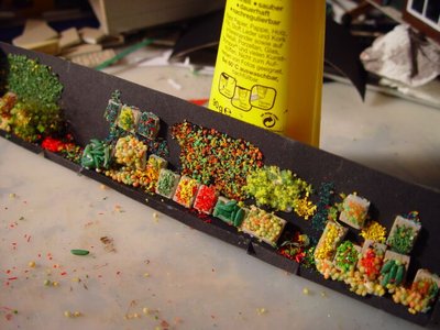

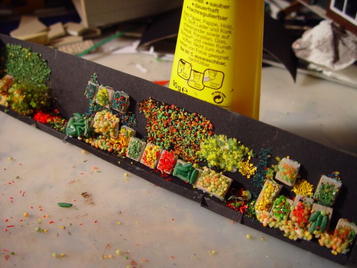

hier folgt, womit ich mich in den letzten 2 Tagen zusammengerechnet etwa 5 Stunden lang etappenweise beschäftigt habe:
Zuerst habe ich einen Schaufensterkasten aus schwarzem Karton zusammengeklebt und mit "Obst und Gemüse" dekoriert:
Und so sieht das dann "hinter Glas" aus. Inzwischen habe die Blumenkästen am Haus auch noch etwas Gemüse bekommen:
Die Hausrückwand ging dank einer Hekidurplatte vergleichsweise schnell.
Hier deren Rückseite:
Und herumgedreht und eingebaut:
Einen guten Rutsch ins neue Jahr wünscht
Peter

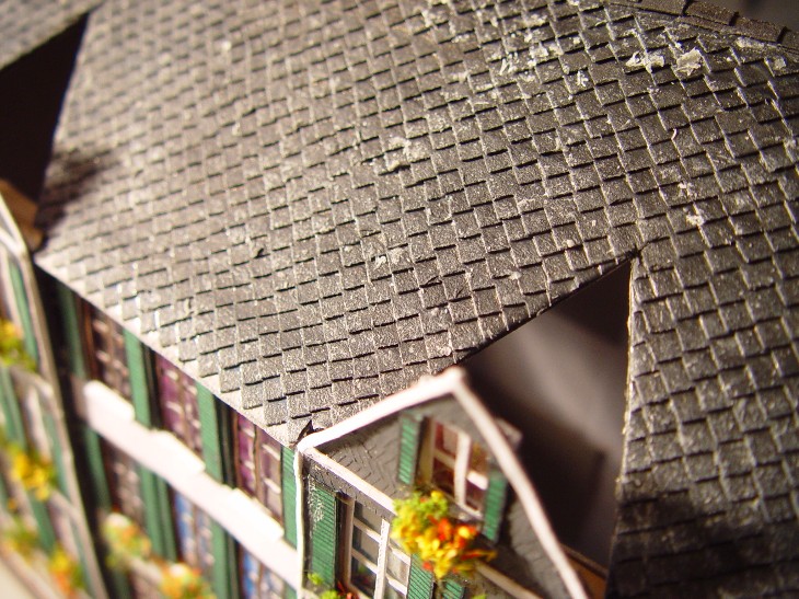

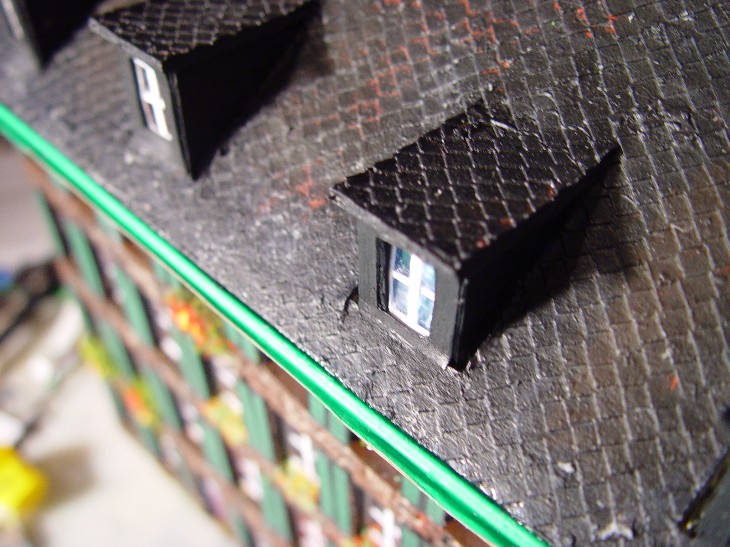

das Dach mußte vor dem neuen Jahr gedeckt sein.
Zuerst wurde es aus Pappe ausgeschnitten und angepaßt.
Dann kam der Einsatz der Zackenschere, wobei schwarzer Fotokarton einmal gefaltet wird und so bei jedem Schneiden 4 Zackenreihen entstehen.
Die werden dann von unten nach oben mittels eines Ponalstreifens auf das Pappdach geklebt.
Dabei kann ruhig der Leim überall hervorquellen, er trocknet ja farblos auf und am Schluß wird das Dach sowieso nochmal gestrichen.
Nur mal draufgesetzt macht es schon was her, oder nicht?
in weiteren 2 Stunden wurden jetzt die oberen Abschlußsteine - ich hab vergessen wie die heißen, vielleicht Firststeine? - aus geknickten Kartonstreifen angeklebt
und dann die Dachgauben fertiggestellt:
Durch Ausschneiden von jeweils drei Seitenkanten und Hochbiegen wurden jetzt die hinteren Dachfenster vorbereitet:
Nun konnte angestrichen werden:
Ein gutes Neues Jahr wünscht
Peter

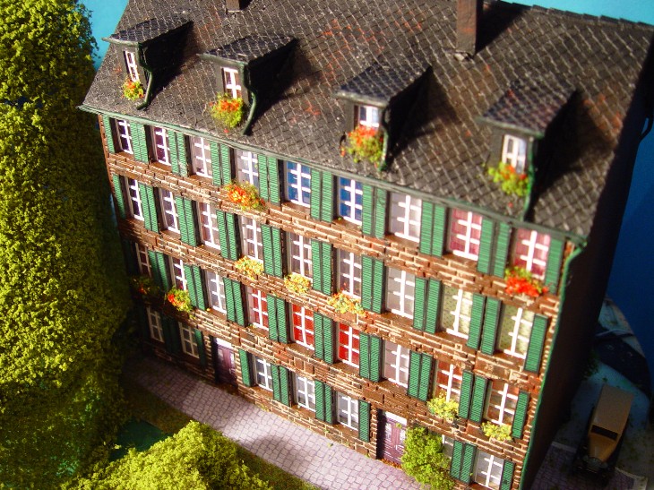

Und hier die Fertigstellung meines Hauses, die noch mal 3 Stunden gedauert hat.
Dabei habe ich für die Seitenteile der Dachgauben die "Schieferreste" der Fensterausschnitte der Erker verwendet.
Die Dachrinnen wurden dann aus Wellpapier und die Fallrohre aus Blumendraht hergestellt.
Dann wurden die Pappdachrinnen mit Ponal gestrichen und bekamen so genügende Festigkeit zur Endformung und einen schmutzig-dunkelgrünen Anstrich:
An der Rückseite wurden auch noch Dachrinnen und kurze Fallrohre an den Gauben angebracht:
Jetzt folgt noch die ein- oder andere kleine Korrektur nach dem Einbau auf die Anlage.
Schöne Grüße
Peter
Schöne Grüße
Peter

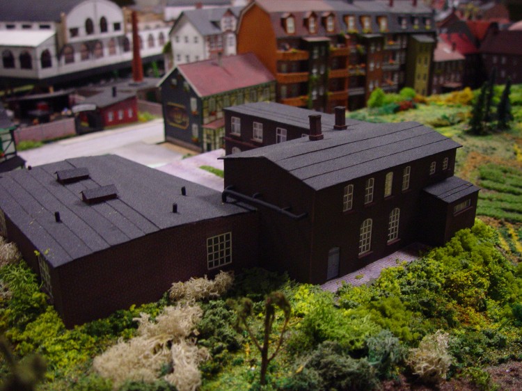

und vorher noch ein paar outdoor-Fotos des Hauses:
Schöne Grüße
Peter
Schöne Grüße
Peter

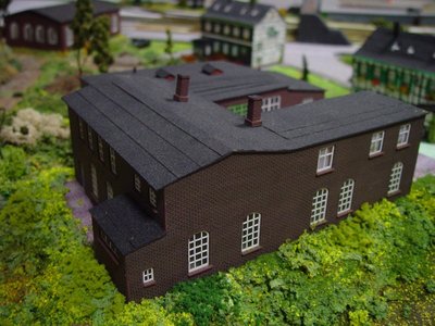

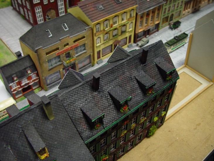

na, so knapp 20 Stunden hat der Hausbau gedauert.
Zu guter Letzt folgte der Einbau des Hauses auf der Anlage:
Schöne Grüße
Peter
Schöne Grüße
Peter
Zuletzt geändert von Dr. Peter Holbeck am Sonntag 17. Februar 2013, 14:43, insgesamt 1-mal geändert.
