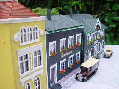

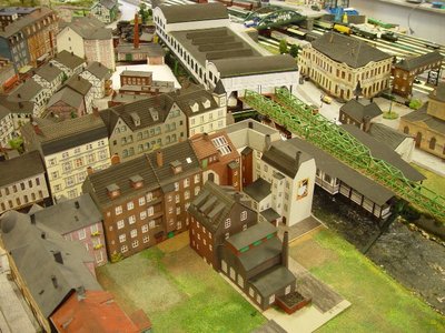

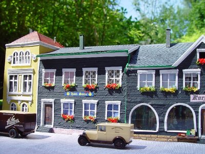

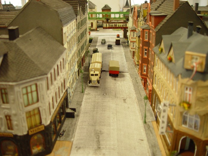

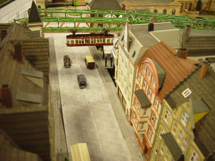

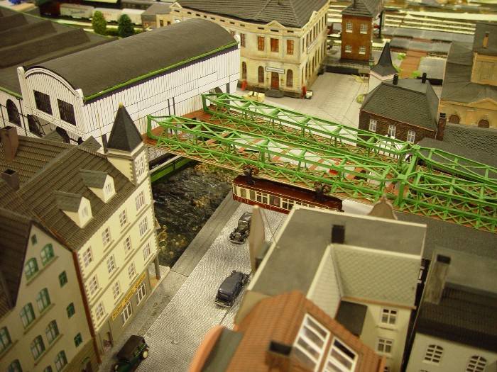

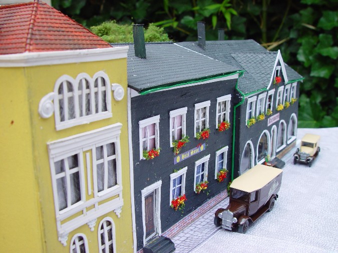

hier mal Straßen aus von meinen Wuppertal-Achsen-Freunden und mir gebauten Häusern: Schöne Grüße
Peter
Peter

Hallo Peter,
ich weiß nicht wie man das ausdrücken kann, aber deine Häuser haben so etwas lebendiges. Wenn man die Bilder intensiv betrachtet, fragt man sich unwillkürlich, was denn wohl die Leute machen, die dort wohnen. Einfach nur Klasse!
Gruß, Lutz

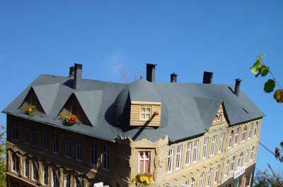

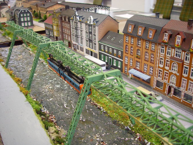

Noch ein paar Achsen-Motive: Schöne Grüße
Peter

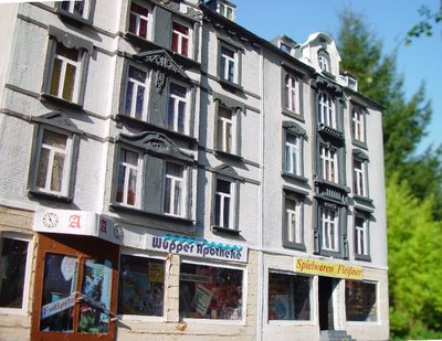

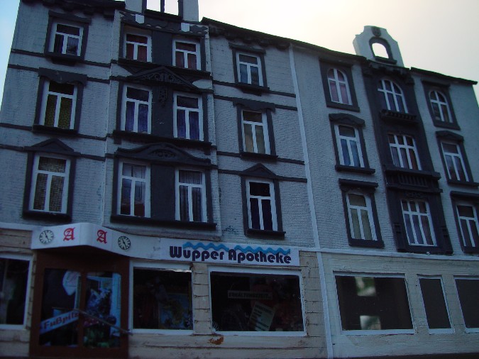

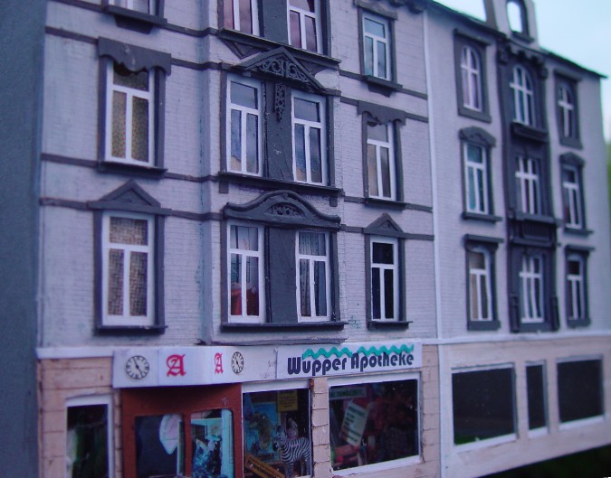

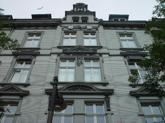

hier mal die Vorlage zweier Häuser in der Berliner Straße in Wuppertal: Bei dem Modellnachbau wurde die Steinstruktur mit dem Kugelschreiber in die graue Pappe eingeritzt und nicht ganz deckend weiß gestrichen: Schöne Grüße
Peter
Peter

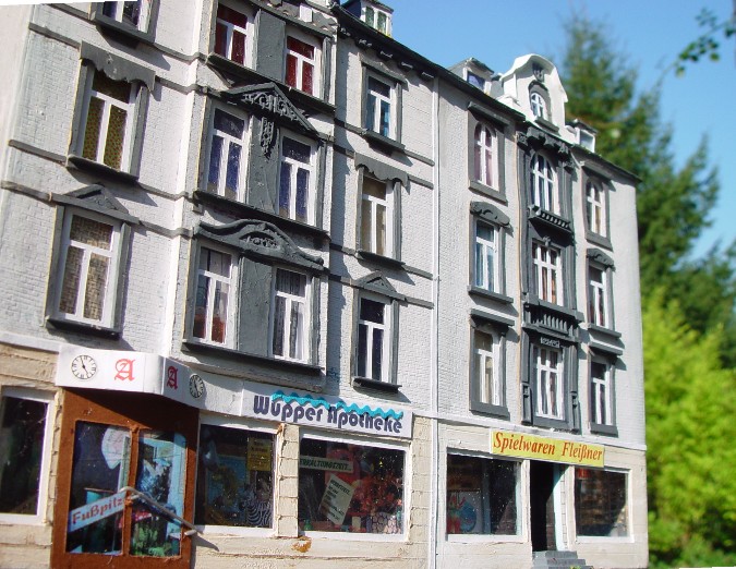

- Dr. Peter Holbeck
- Beiträge: 928
- Wohnort: Solingen

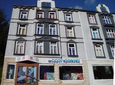

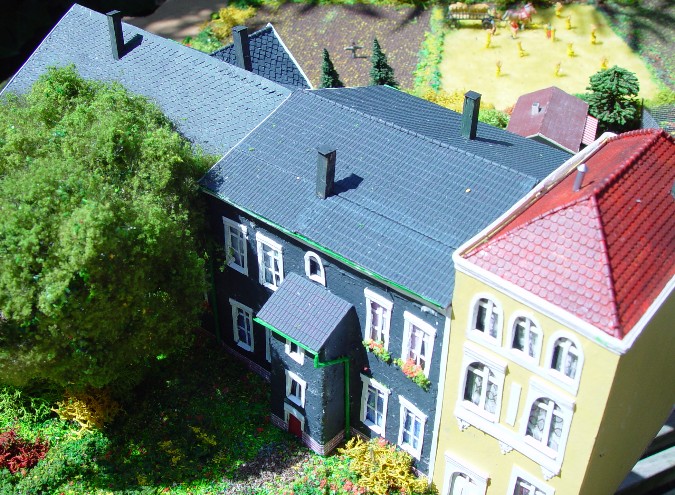

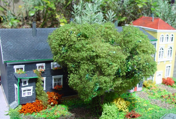

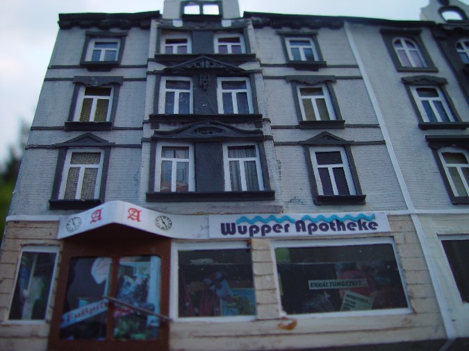

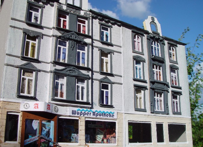

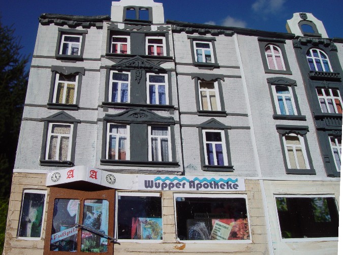

Hallo Pertex,

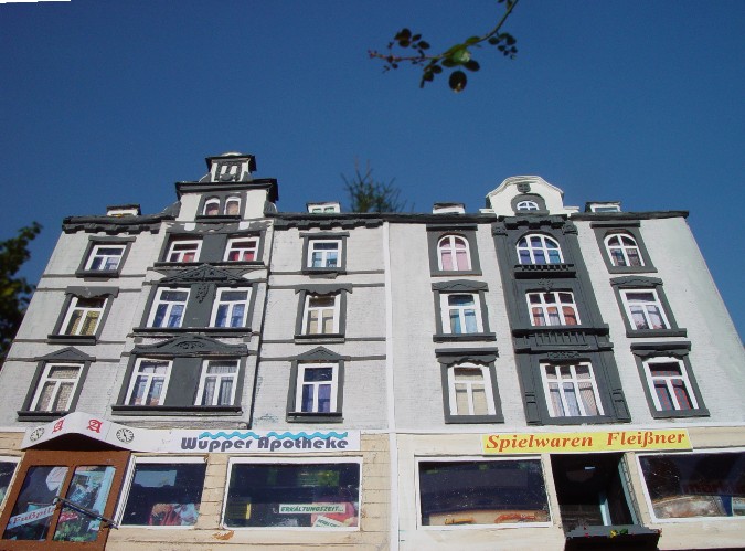

die Häuser mit der Wupper-Apotheke gab es schon 1935. Aber ohne Apotheke. Die wurde erst in den 70er Jahren eröffnet.
Die haben wir erst mal als Wiedererkennungsgag eingebaut, sie wird aber letztlich dem Spielwarengeschäft "Fleißner" weichen müssen, das nach Angaben von alten Wuppertalern die Untergeschosse beider Häuser füllte.
Die Apotheke habe ich nicht ganz ohne Hintergedanken eingebaut.
Ich bin mit dem Modell zu dem Apotheker gegangen und konnte ihn so überzeugen, dass es für uns wichtig ist, mal seinen Hinterhof zu Fotozwecken zu betreten. Denn wir wußten nicht, wie die Häuser von hinten aussehen.
Er hat das erlaubt und zusätzlich Verbindungen zu alten Wuppertalern genannt, die noch viele Fotos von Häusern aus der Vorkriegszeit haben.
Einen davon habe ich bereits kontaktiert und eine Verabredung zum Fotogucken getroffen.
Es ist eine interessante Detektivarbeit.
Schöne Grüße
Peter

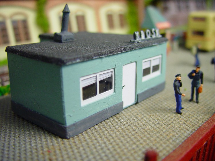

Fernsehstars

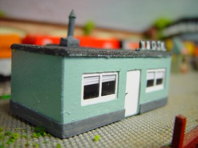

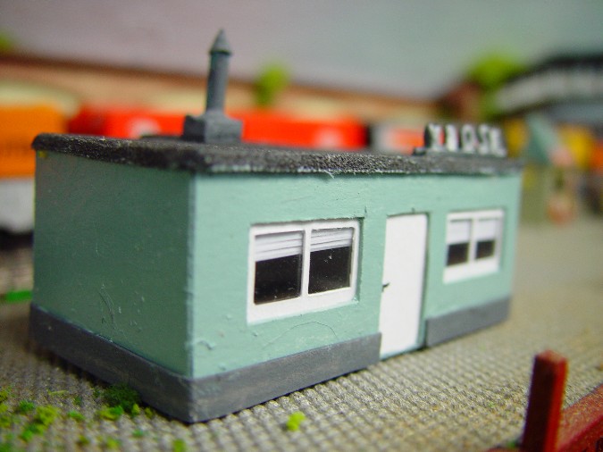

jetzt sind wir Fernsehstar geworden, nein, nicht wir, sondern unsere Modelle von der Wuppertal-Achse:
Sat 1 dreht zur Zeit einen in Wuppertal spielenden Film mit Anne-Kathrin Kramer in der Hauptrolle. Titel "Heiratsschwindlerin mit Liebeskummer"
Sie spielt darin eine Kioskbesitzerin. Ihr an der Wupper gelegener Kiosk soll einem Supermarkt weichen und so haben wir im Auftrag des Fernsehteams eben die Landschaftsszenerie, den Kiosk, die Wupper, die Schwebebahn und eine dahinter liegende Häuserzeile gebaut, wobei wir etliche Teile unserer Anlage und Häuser verwenden konnten. Ich sollte das Ding zweimal bauen, weil Sat1 nicht ausschließen konnte, daß der böse Architekt in seinem Büro den Modellkiosk beim Wegschubsen zerstören würde.
So blieb letztlich ein Kiosk für mich übrig, der jetzt auf meiner Anlage steht. Auf den Film im Fernsehn sind wir gespannt.
Schöne Grüße
Peter

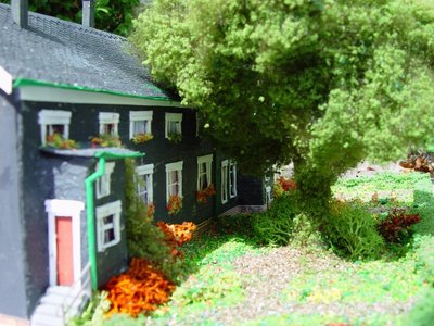

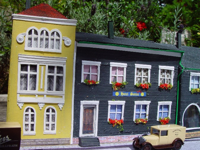

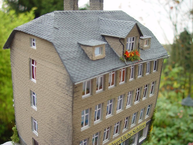

hier eine Kombination aus bergischem Fachwerk und Jugendstil.
Das Haus stand vor dem Krieg an der Berliner Straße in Wuppertal-Oberbarmen: Schöne Grüße
Peter
Peter

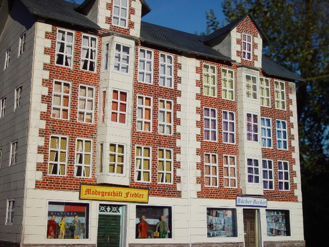

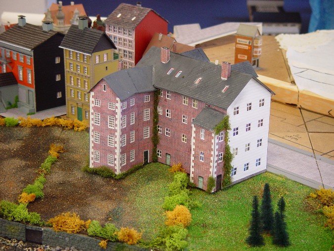

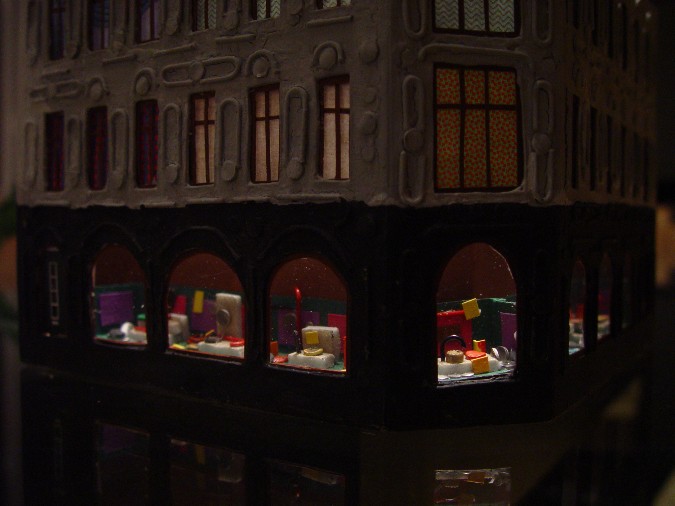

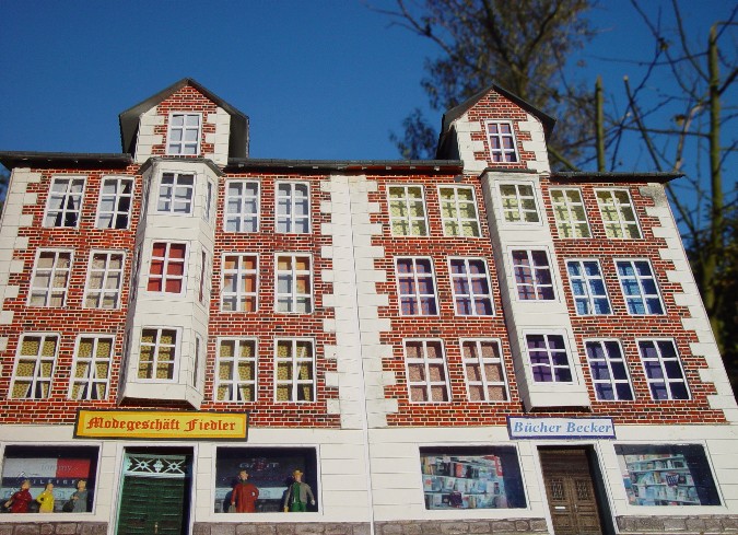

hier meine neueste Bastelarbeit.

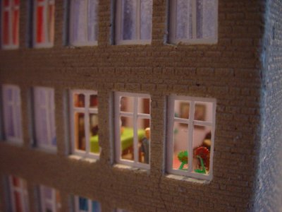

Die Pappfront wurde mit gekauftem Ziegelmauerkarton beklebt und die hellen Steine entstanden aus zweckentfremdeten Karteikarten.
Im Modegeschäft wurden ein paar Preiserlein als Schaufensterpuppen auch umfunktioniert: Vor dem Zusammenleimen wurden die Rückseiten mit Holzstreben verstärkt. Dadurch haben die hinterklebten Gardinen auch gleich den richtigen Abstand zu den Fenstern:
Schöne Grüße
Peter
Schöne Grüße
Peter
Zuletzt geändert von Dr. Peter Holbeck am Sonntag 24. Februar 2013, 12:48, insgesamt 1-mal geändert.

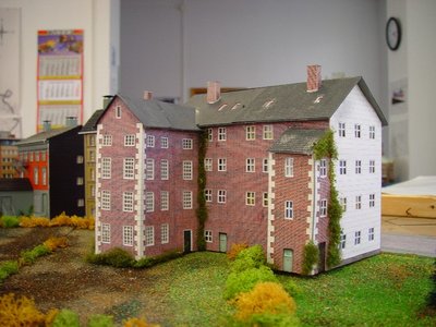

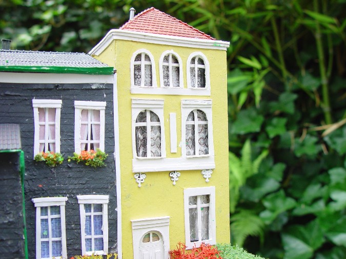

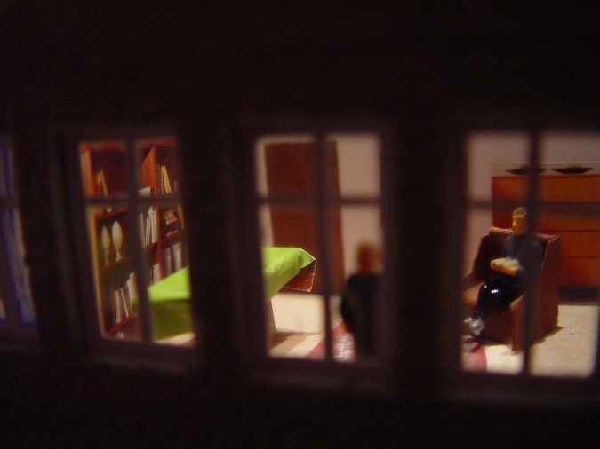

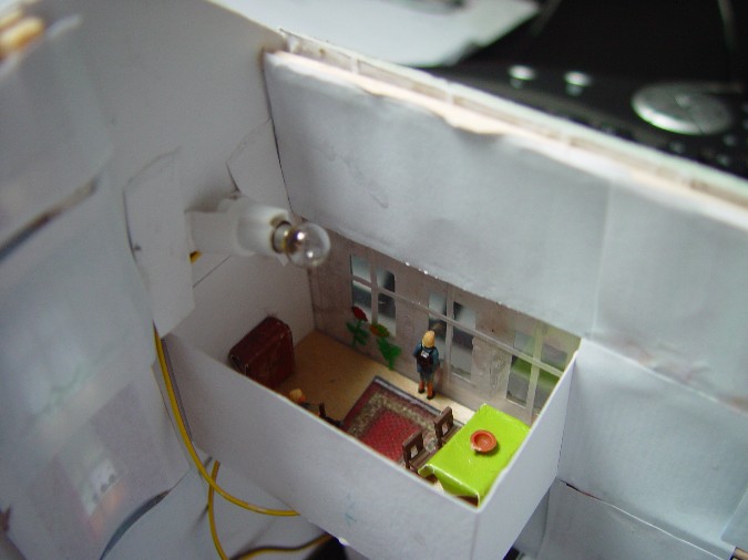

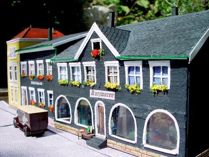

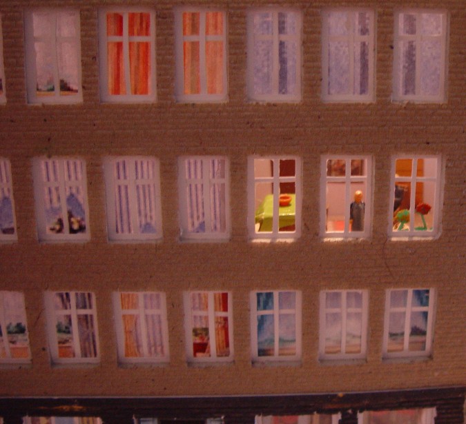

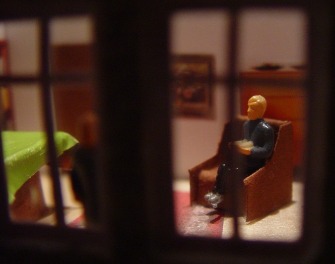

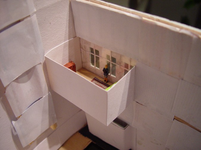

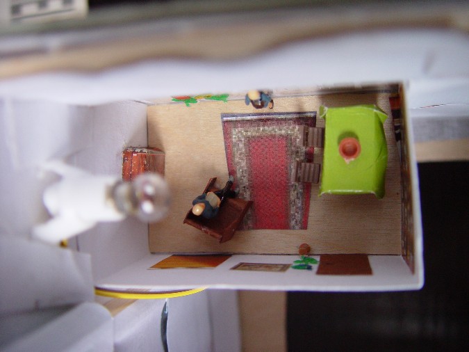

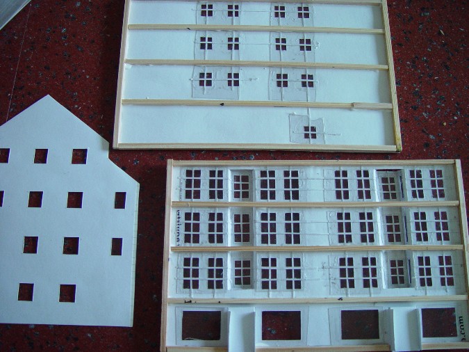

hier mal ein anderes Hausbauverfahren:
Dazu habe ich die Fenster aus Hekidur-Platten mit dem scharfen Messer herausgeschnitten und dann kam das übliche Verfahren mit den Fensterrahmen usw.: Die Rückseite: Beim Dach kam die bewährte Zackenschere zum Zuge: Nun habe ich mir noch einen Gag einfallen lassen. Nur immer Gardinen und gar kein voyeuristischer Blick in die Zimmer? Nee.
Also habe ich ein Zimmer gebaut: Dazu Näheres im thread "Inneneinrichtung"
Schöne Grüße
Peter
Schöne Grüße
Peter
Zuletzt geändert von Dr. Peter Holbeck am Sonntag 24. Februar 2013, 13:05, insgesamt 3-mal geändert.

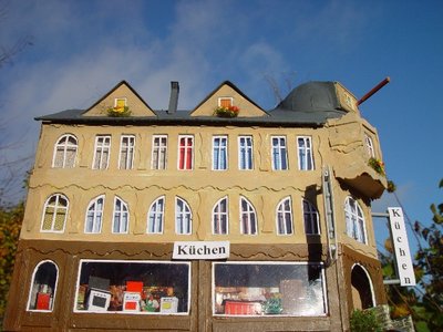

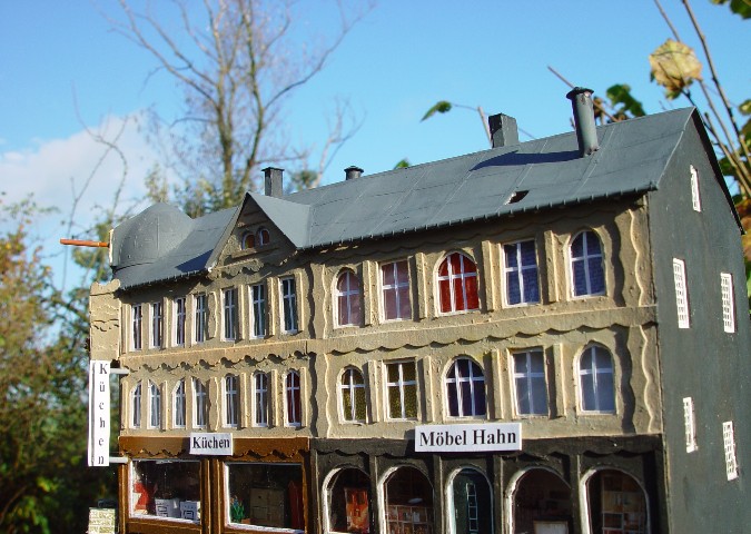

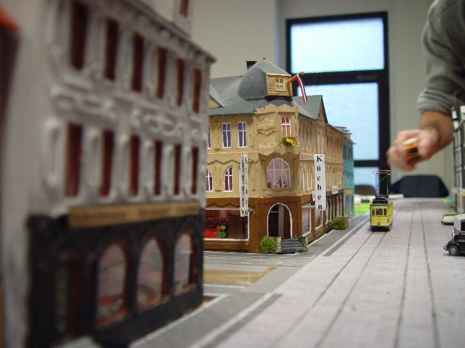

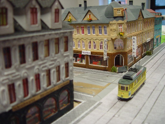

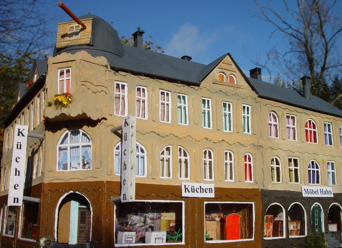

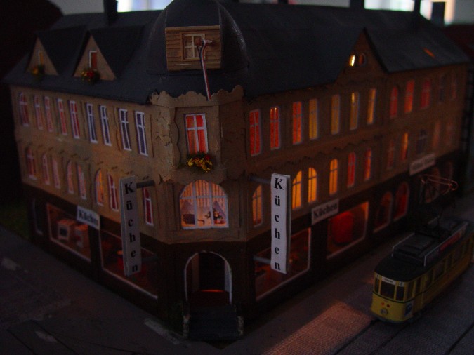

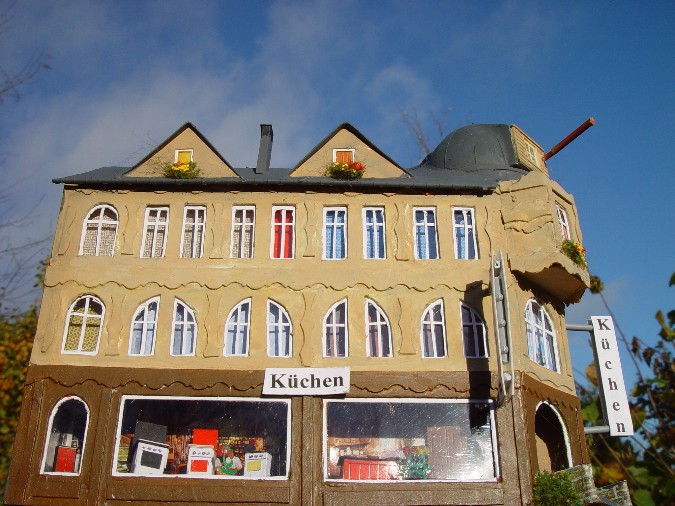

jetzt ist das Eckhaus mit dem Küchenmöbelgeschäft - siehe auch "Inneneinrichtung" - fertig:
Schöne Grüße
Peter
Schöne Grüße
Peter
Zuletzt geändert von Dr. Peter Holbeck am Sonntag 24. Februar 2013, 13:14, insgesamt 1-mal geändert.

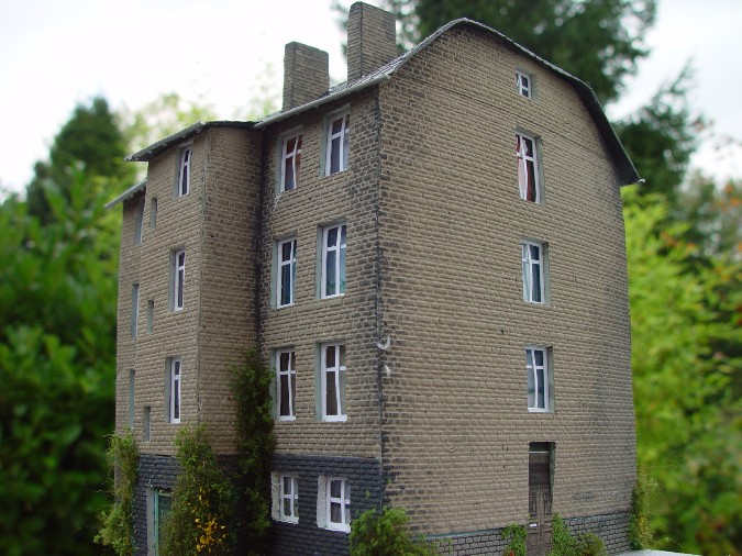

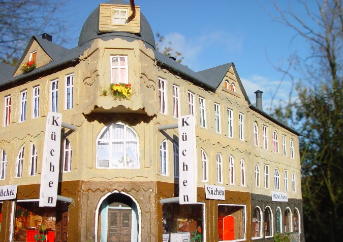

- Dr. Peter Holbeck
- Beiträge: 928
- Wohnort: Solingen

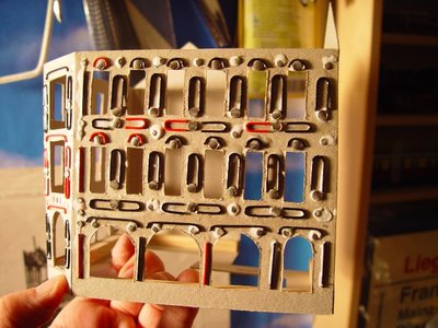

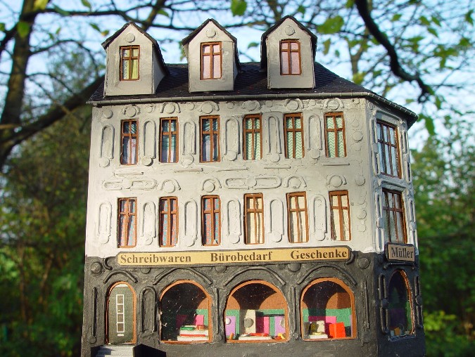

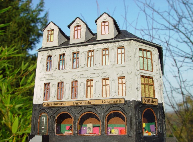

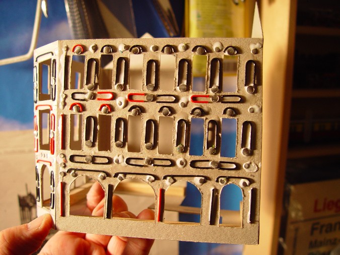

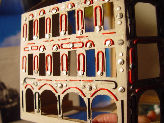

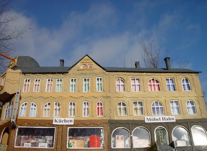

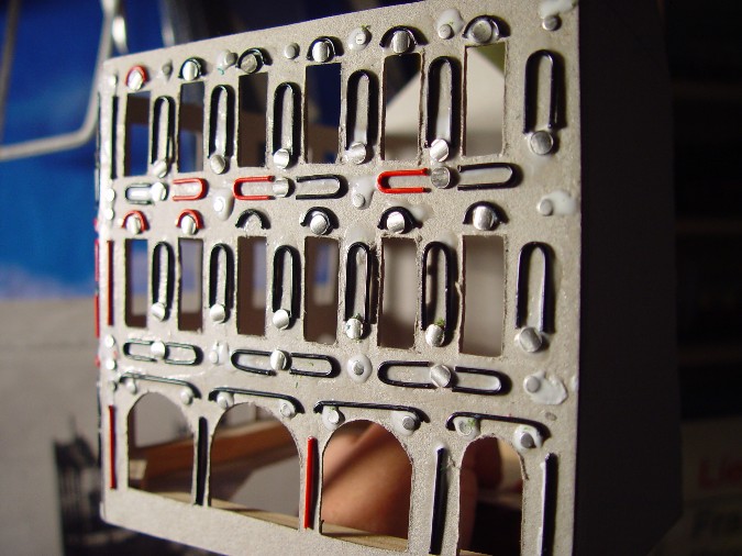

Büroklammern

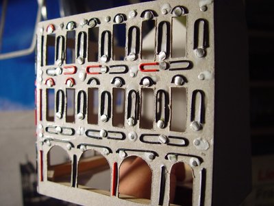

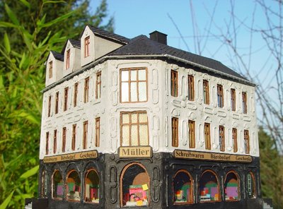

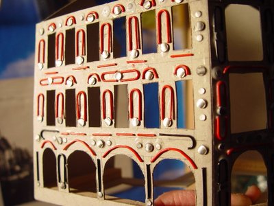

für die Stuckwand meines neuesten Hauses habe ich Büroklammern und kleine Stahlplättchen aus Industrieabfällen zweckentfremdet: Diese Hauswände wurden dann mit einer Mischung aus Ponal und Abtönfarbe gestrichen. Beim Trocknen gab es dann einige erwünschte Risse, die den Stuck älter aussehen lassen: Bei der Stellprobe auf der Anlage ist zu erwähnen, dass die nebenstehenden Fallerhäuser nur vorübergehend "Platzhalter" sind: Schöne Grüße
Peter
Peter
Zuletzt geändert von Dr. Peter Holbeck am Sonntag 24. Februar 2013, 13:25, insgesamt 2-mal geändert.
