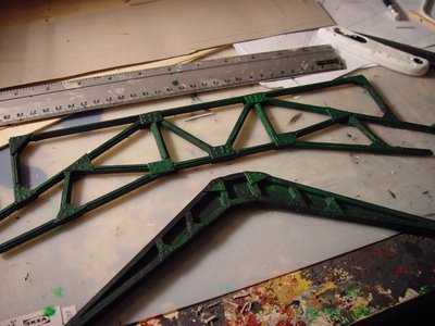

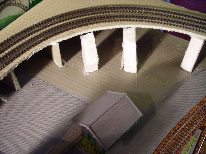

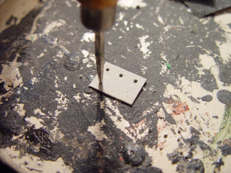

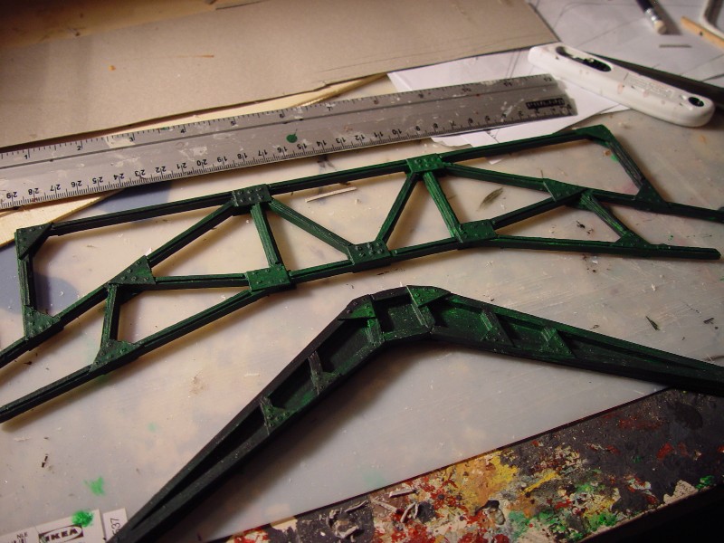

eine solche moderne Brücke läßt sich nach einem ähnlichen Prinzip erstellen.
Bis zu dem Schritt, in dem die K-Gleise auf die Winkelprofile aufgeklebt werden ist der Bau gleich.
Dann müssen die beiden Hauptstützen aus Holz so angebaut werden, daß sie vom Grund bis in die oberste Brückenhöhe gehen.
Nun muß von der obersten Brückenhöhe das Spannwerk aus dünnen Holzleisten gebogen angebracht werden.
Dazu müssen die Holzleisten längere Zeit in Wasser liegen, dann lassen sie sich biegen, ohne zu reißen.
Noch dünnere Rundstäbe werden dann zwischen diesem Bogen und der Fahrbahneben senkrecht befestigt.
Dazu sind mehrere Nietenbleche erforderlich.
Die kann man herstellen, indem man mit einem spitzen Gegenstand pro Niete einmal in Pappe sticht.
Hier habe ich das für ein Schwebebahngerüst mal so gemacht:
Der Rest ist Anstrich, beziehungsweise Ansprühen mit Lack und fertig wäre die moderne Brücke.
Schöne Grüße
Peter

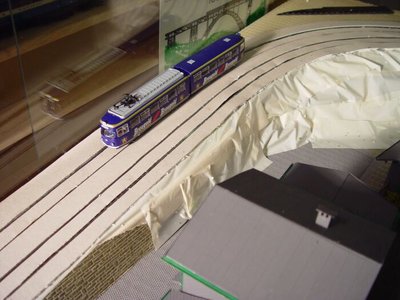

Hallo Peter,
wie ich bei Dir auf der Anlage gesehen habe, Fahren bei Dir am Bonner HBF Straßenbahnen, das habe ich bei mir auch vor, ich weiß jedoch nicht wie man es hinbekommt das die Schienen in der Platte und nicht drauf sind, kannst Du mir da vieleicht einen Tipp geben.

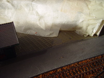

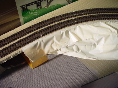

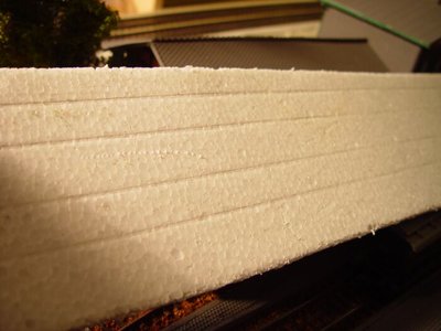

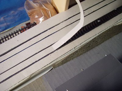

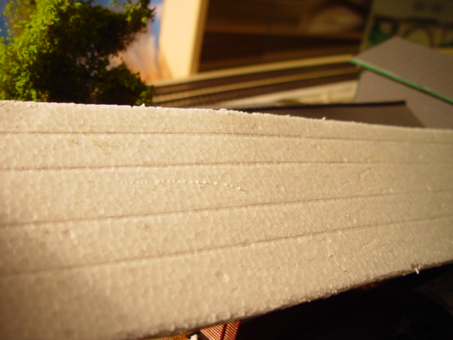

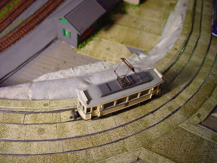

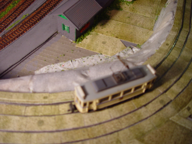

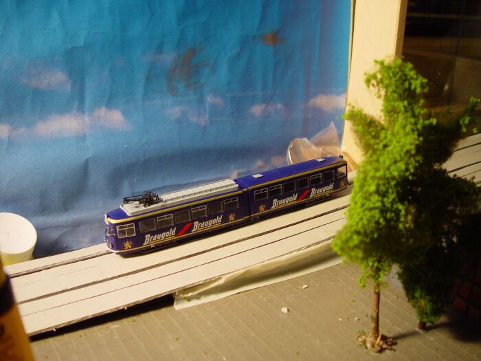

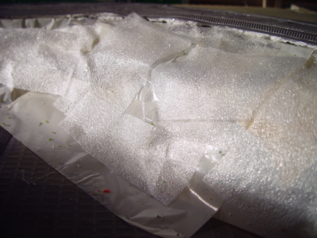

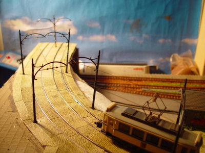

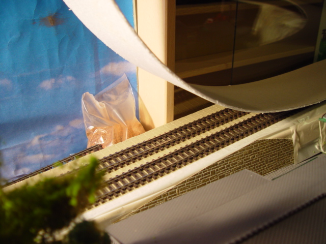

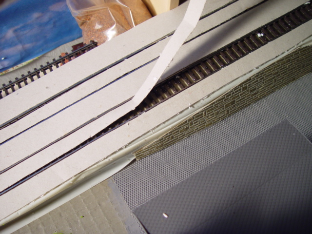

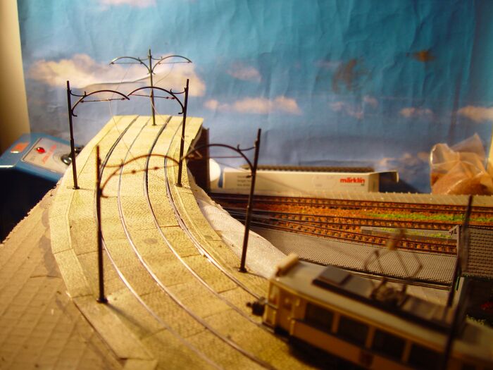

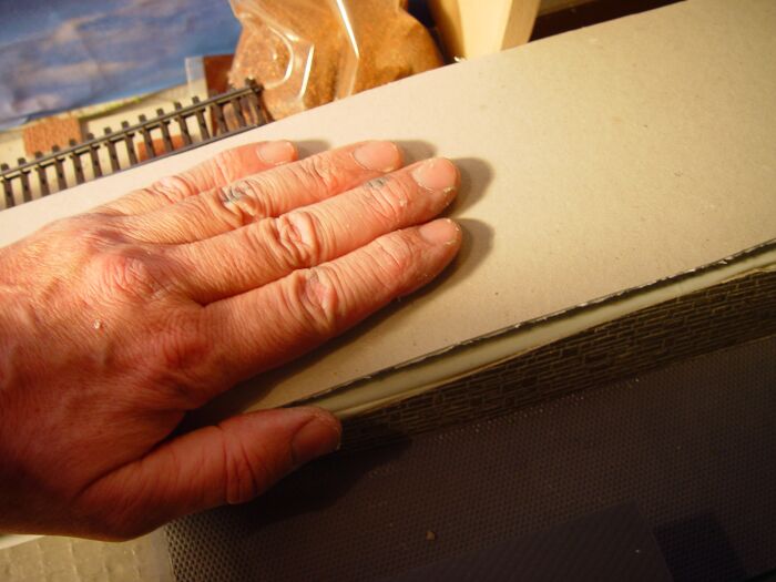

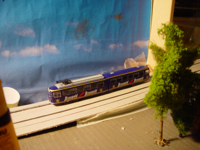

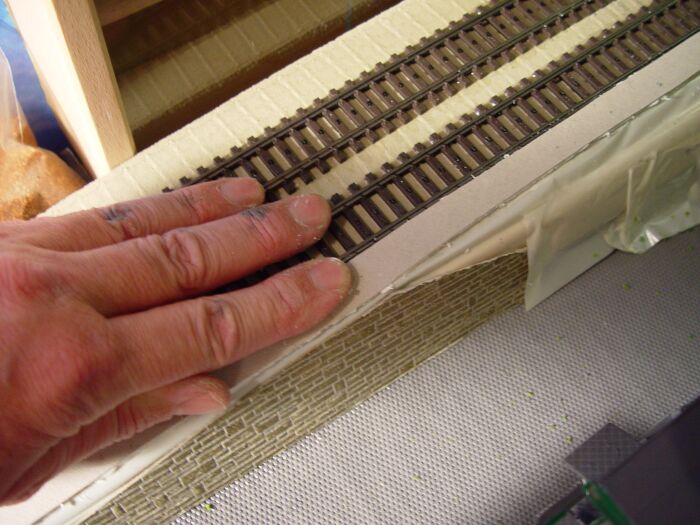

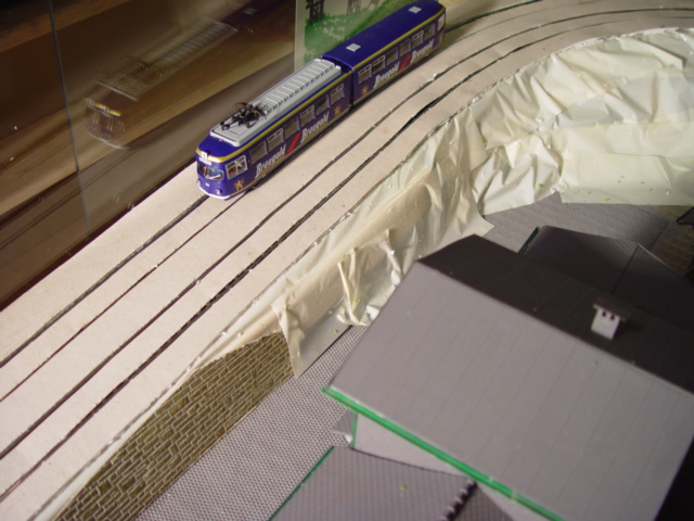

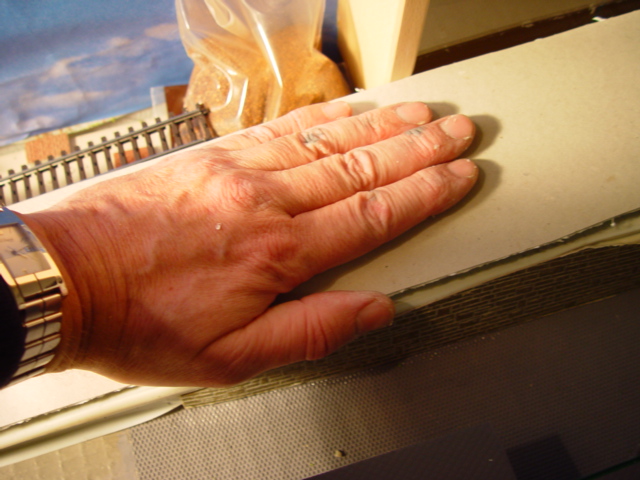

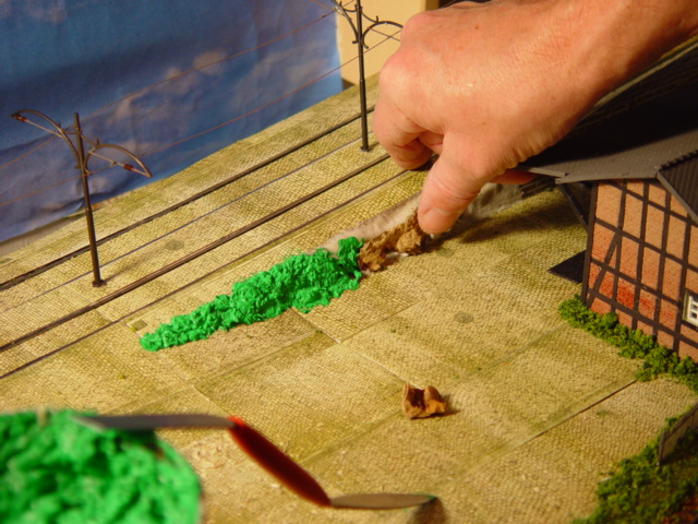

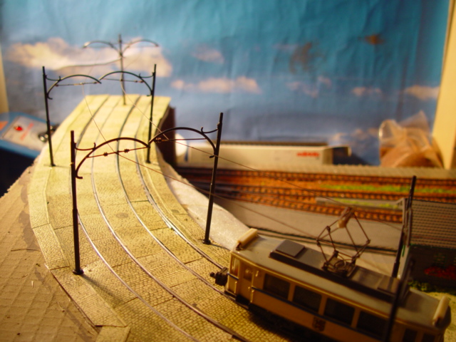

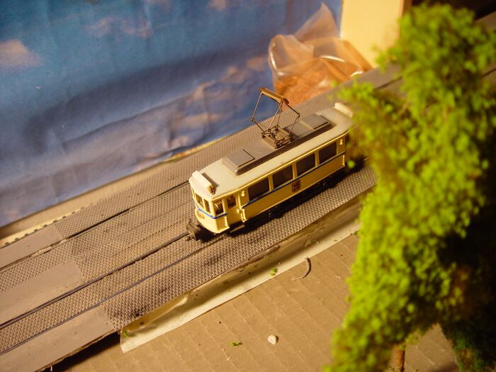

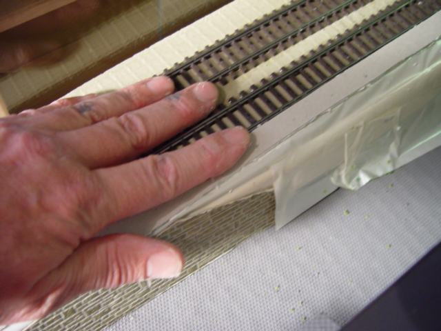

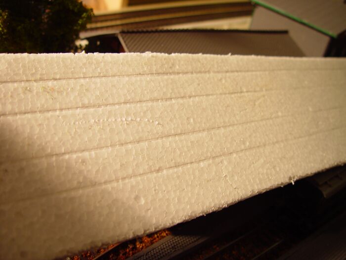

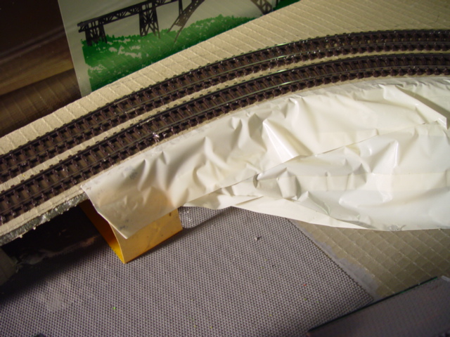

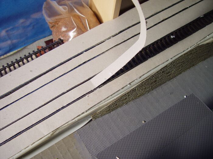

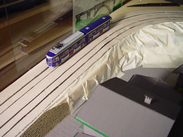

Hallo Heinz,
als Schienen werden Gleichstromgleise von Fleischmann, Rocco, Pico oder andere Fabrikate auf dern Unterlage befestigt.
Dann wird der Fahrbetrieb ausprobiert.
Wenn alles läuft, nehme ich Wärmedämmtapete und drücke sie mit der Styroporschicht auf die Gleise.
So habe ich einen genauen Abdruck meiner verlegten Schienenstränge und kann jetzt passend ausschneiden.
Das Styropor wird an den Rändern etwas abgeschabt und die Wärmedämmtapete bis an die Schienenkante so mit der Pappschicht nach oben aufgeklebt, daß der Fahrbetrieb nicht behindert wird.
In der Mitte, zwischen den Schienen wird die Styroporschicht völlig entfernt und dann die Pappe aufgeklebt, weil sonst die Spurkränze der Räder nicht frei laufen können.
Wenn Du mit der Pappe als Oberfläche = Teer, zufrieden bist laß es so:
Ansonsten kannst Du es noch mit Straßenpflasterfolie bekleben:
Ein Teil der Bilder erscheint unten noch mal
Schöne Grüße
Peter
Schöne Grüße
Peter

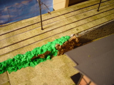

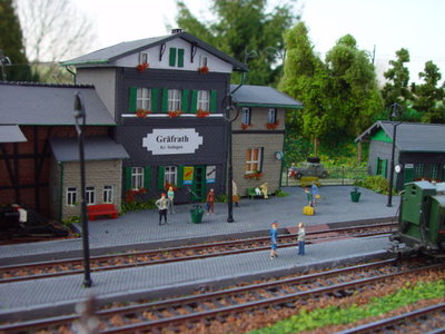

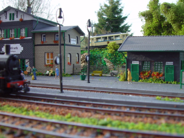

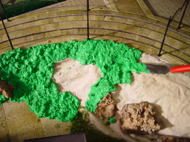

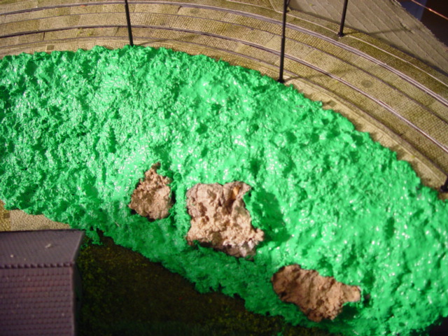

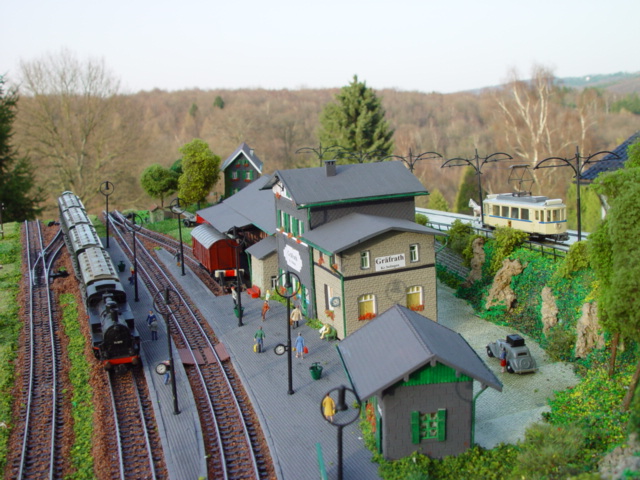

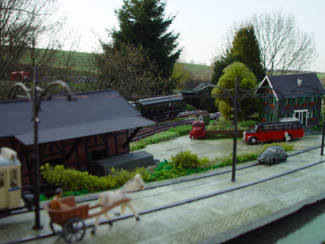

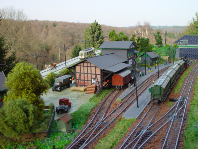

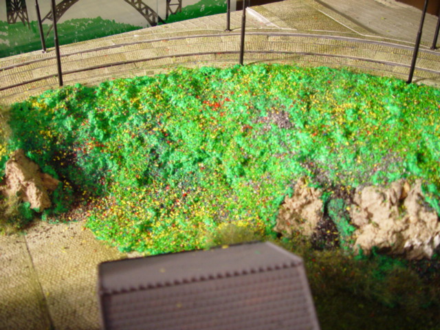

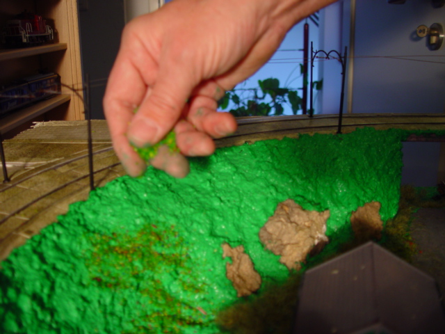

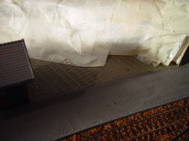

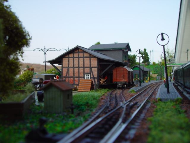

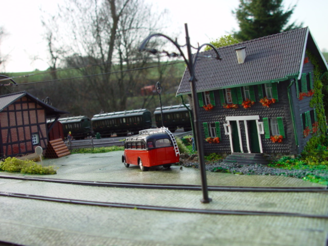

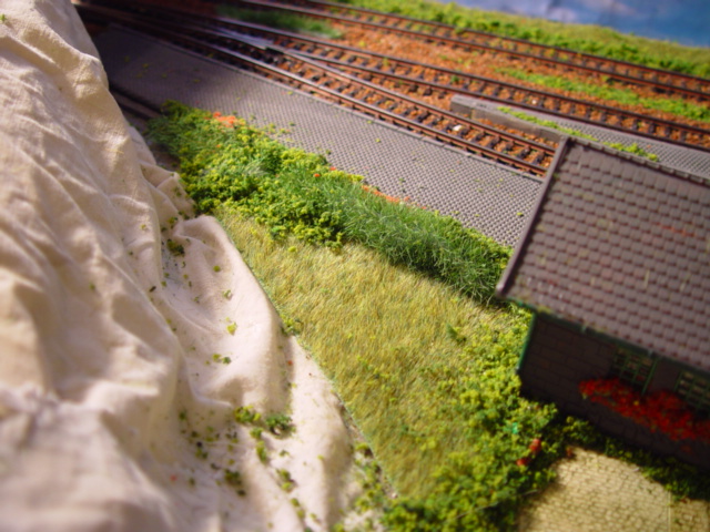

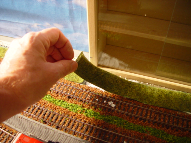

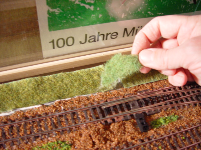

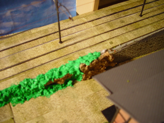

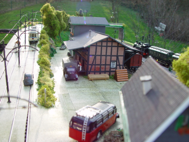

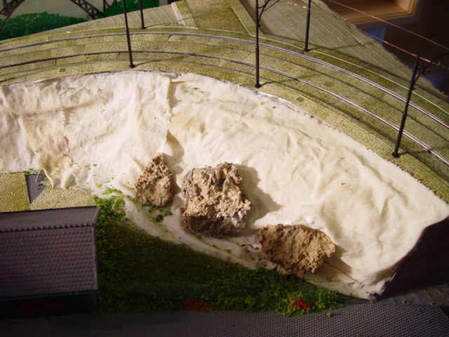

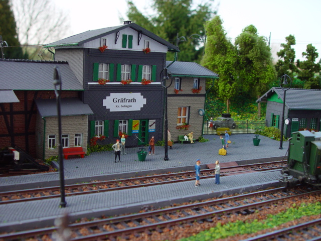

in unserer größeren Halle ist endlich Platz für den Weiterbau meines "Gräfrath-Moduls".
Die "grüne Leberwurst" wird auf das vorbereitete Gelände aufgetragen.
Dann folgen draußen gemachte Fotos des fertigen Modells
Schöne Grüße
Peter
Schöne Grüße
Peter

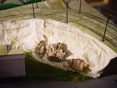

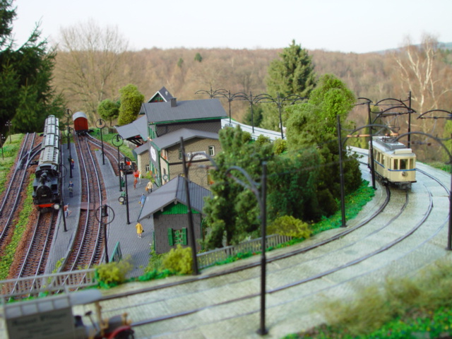

Hallo Ralf,
da passiert schon mal was. Aber es ist weiter auch etwas passiert, schau mal hier:
Schöne Grüße
Peter
Schöne Grüße
Peter
