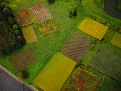

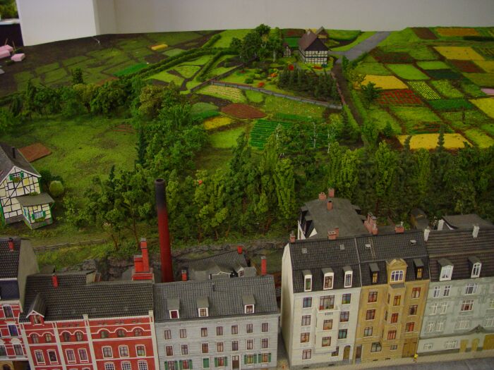

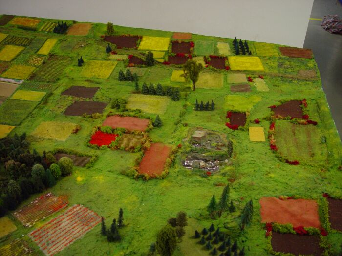

Moin Peter,
Dr. Peter Holbeck hat geschrieben:wir haben auf unserer neuen Anlage mit dem Bau der Felderlandschaft begonnen.
gu, daß du das dabei geschrieben hast. Irgendwie sieht das mehr nach Kleingärten als nach Felder aus... :wink:
Oder anders gesagt: die Felder dürften gerne 4-10 mal so groß sein, die Abstände dazwischen kleiner.

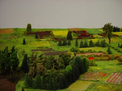

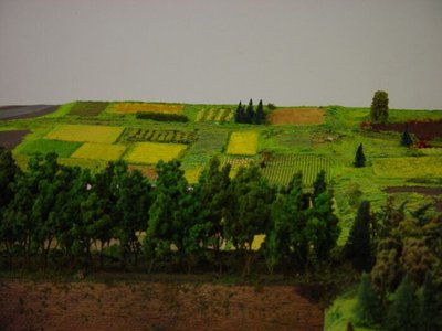

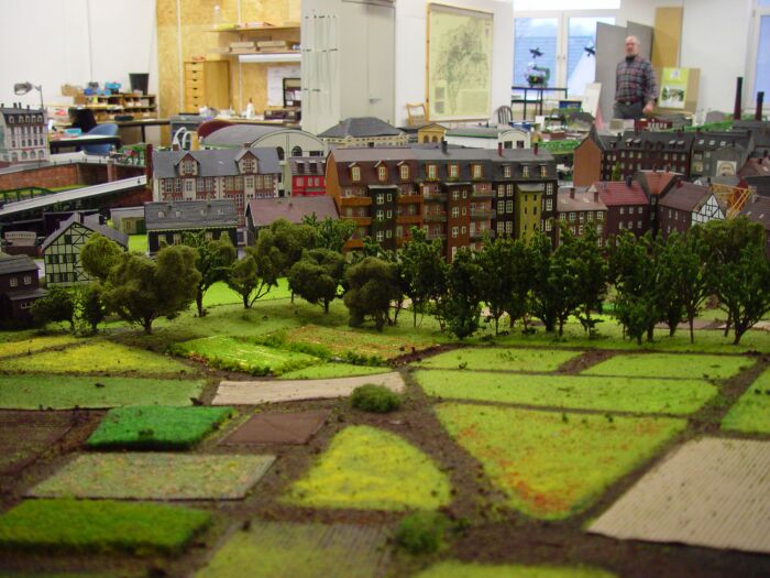

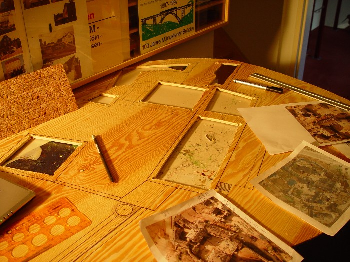

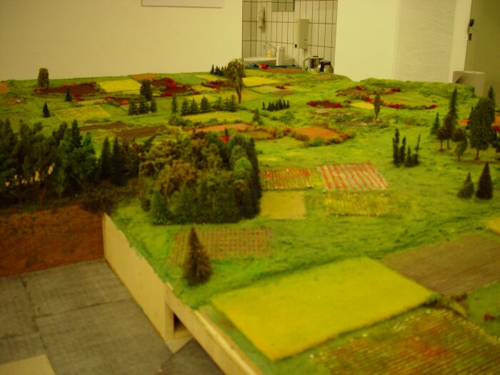

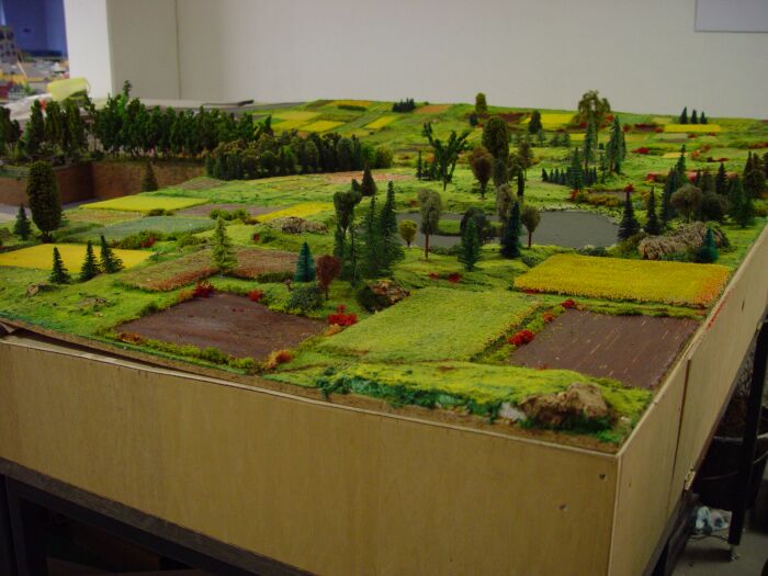

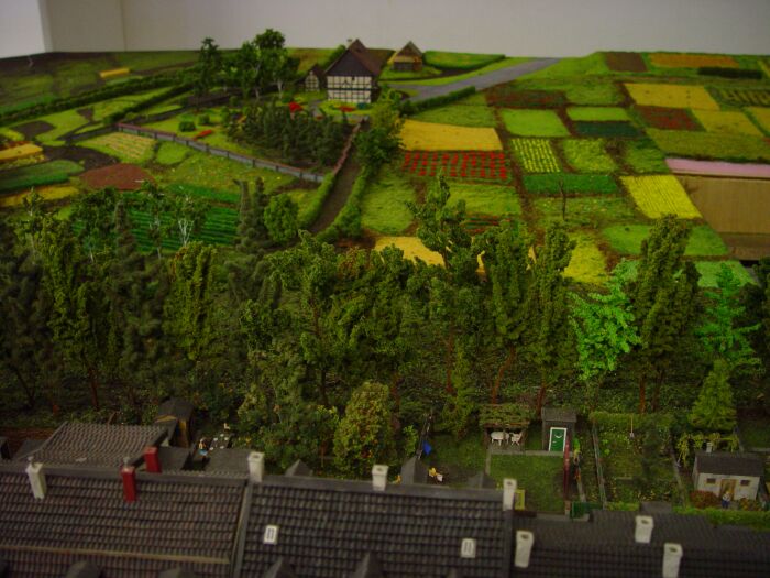

Beitrag von Dr. Peter Holbeck » Montag 28. Januar 2008, 01:20
Hallo Kay,
wir haben uns an Luftaufnahmen aus der Zeit vor dem 2. Weltkrieg orientiert. Da gab es anscheinend noch keine Flurbereinigung und es waren tatsächlich so viele Felder auf diesem Areal.
Benedikt trägt die grüne Spachtelmasse auf.
Schöne Grüße
Peter

Tja, ehrlich gesagt, hatte ich beim Betrachten der Bilder auch eher die Assoziation einer Patchworkdecke. :roll: :wink: :mrgreen:
Aber wenn Ihr Luftaufnahmen hattet, dann wird das bestimmt so ungefähr auch gewesen sein. Früher gab es eh viel kleinere Felder als bei den heutigen (wenigen) Großbauern, aber dass die doch so klein waren... Na ja, kann ich mich nicht mehr so wirklich dran erinnern... 8) 8) :P :P :mrgreen: :mrgreen:
So oder so ;-) , das habt Ihr wieder toll hinbekommen mit den verschiedenen Materialien, die man jetzt nicht so unbedingt auf einer Modellbahn vermuten würde. :D :D :D

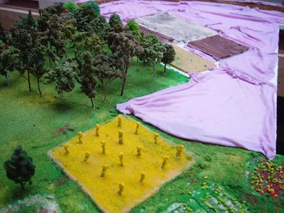

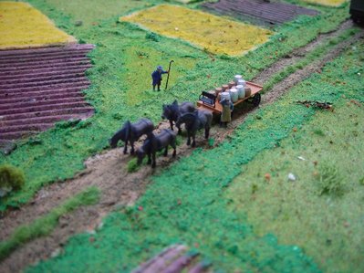

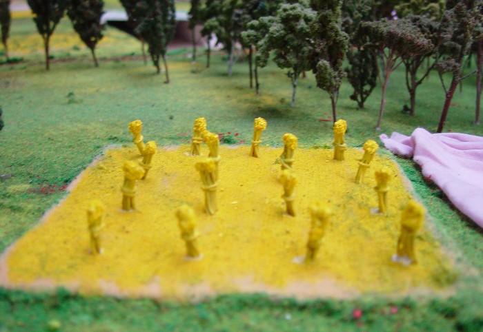

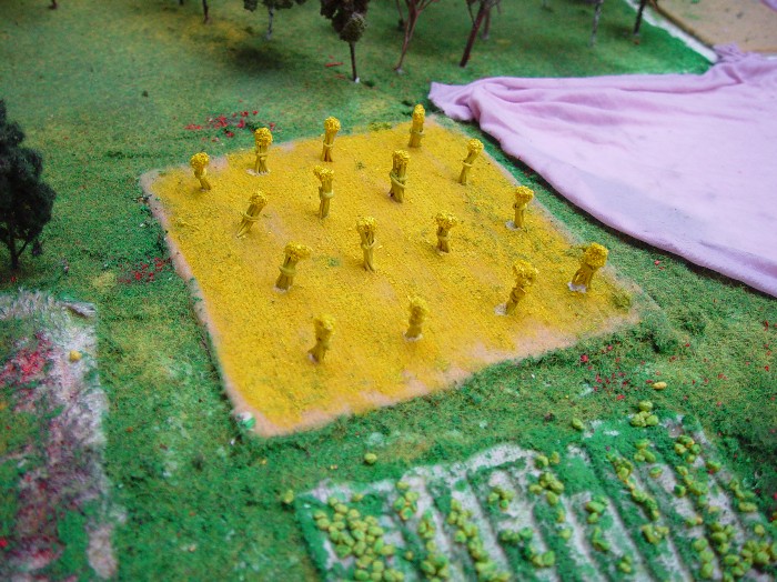

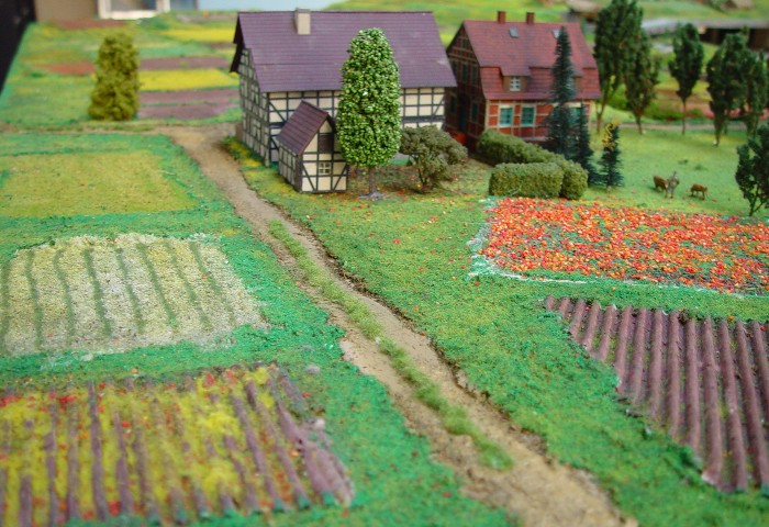

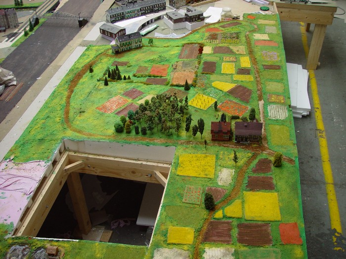

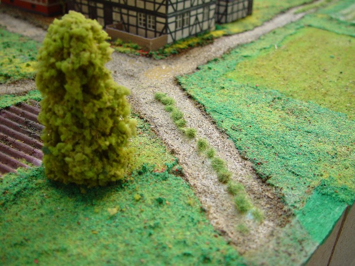

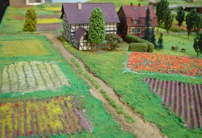

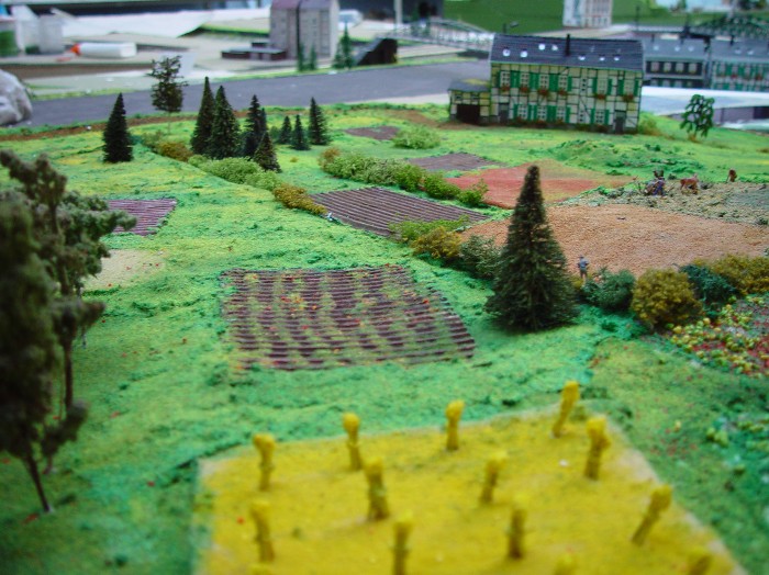

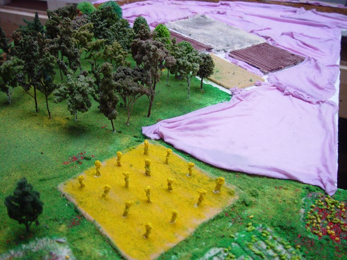

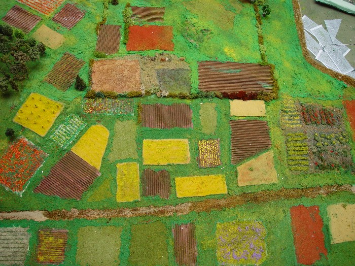

Beitrag von Dr. Peter Holbeck » Sonntag 3. Februar 2008, 10:50

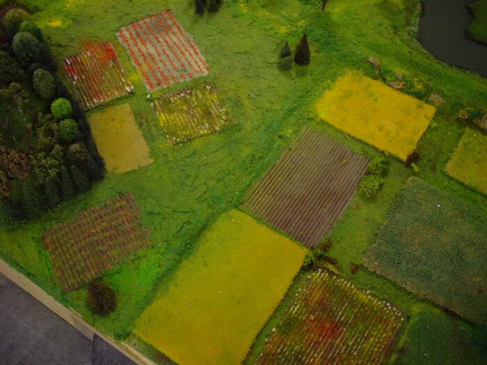

jetzt habe ich die Felder weitergebaut. Demnächst wird noch die zweite Einstiegsluke verschlossen und dann kommt die Kleinarbeit (Büsche, Bäume, Feldweggrünstreifen usw.).
Für ein abgeerntetes Kornfeld habe ich aus gelbem Draht und Streumaterial ein paar Ährenbündel aufgestellt, dahinter sieht man die leimgetränkten Tücher, auf dem später die Geländespachtelmasse aufgetragen wurde:
Schöne Grüße
Peter

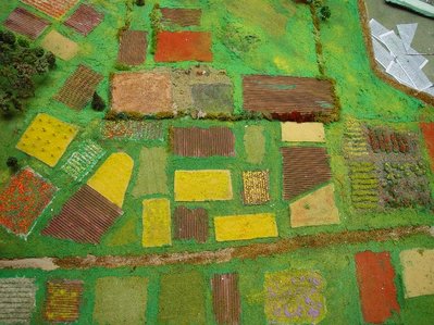

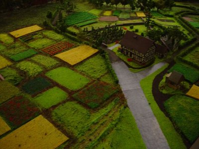

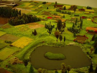

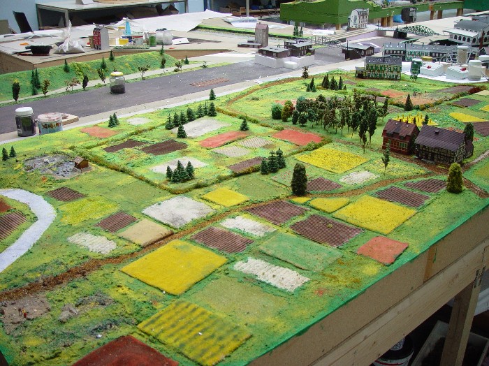

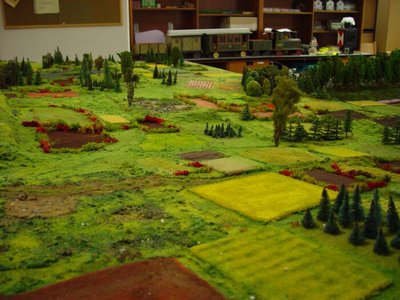

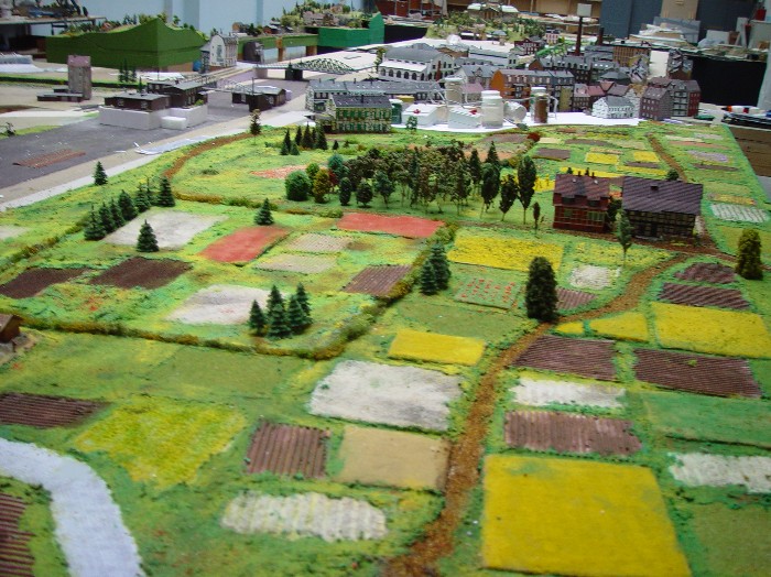

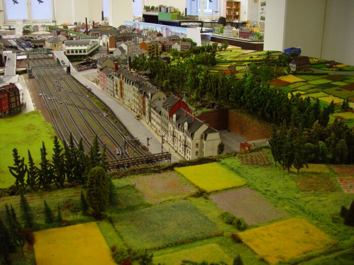

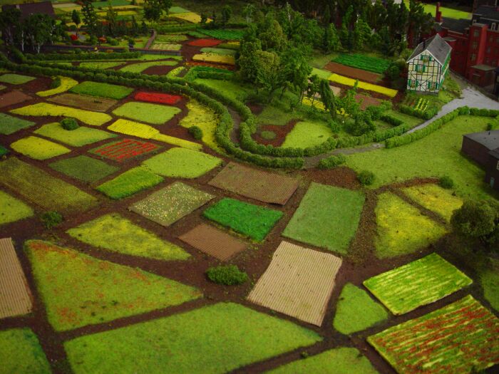

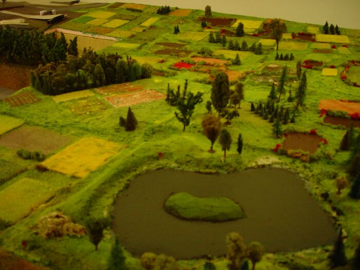

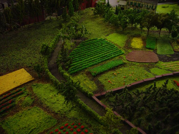

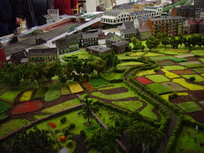

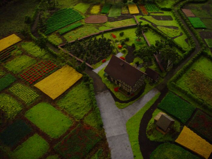

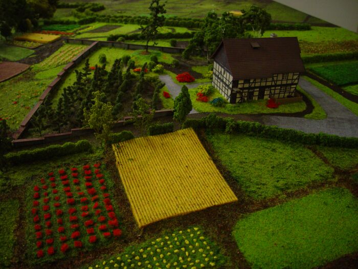

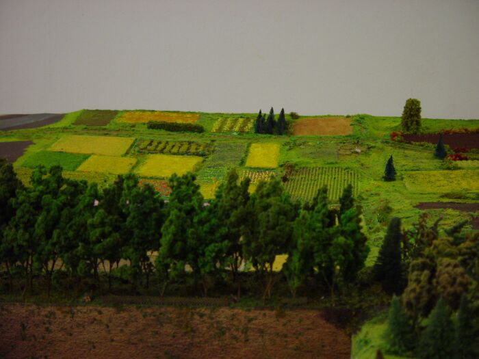

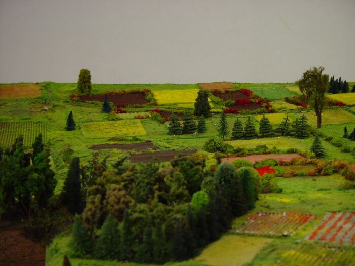

Beitrag von Dr. Peter Holbeck » Montag 11. Februar 2008, 00:46

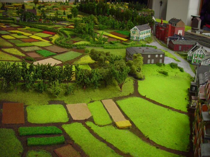

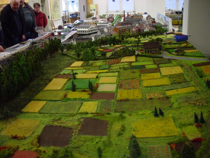

Hallo
und danke für die Tipps.
Meine Frau wird mich seltsam ansehen, wenn ich die Tee und Kaffereste beanspruche.
Einstweilen habe ich mit Hilfe unserer Jugend herkömmlich weitergefeldert.
Dann habe ich das Ganze besteut, beflockt, begrast und bemalt:
Da íst aber noch viel zu tun. Vor allem müssen die "Industriebäume" bearbeitet werden.
Schöne Grüße
Peter

Beitrag von Doenertobs » Montag 11. Februar 2008, 01:17
Wird imemr besser :clap:
Beste Grüße
Tobias
"Wer immer tut, was er schon kann, bleibt immer das, was er schon ist." - Henry Ford
Teilnehmer des 6., 7. und 8. MFM
www.Dohnsberger-Land.de
genius
Beiträge: 712
Registriert: Dienstag 27. September 2005, 17:11
Wohnort: Wien
Beitrag von genius » Montag 11. Februar 2008, 13:30
Wunderbar weiträumig und ruhig sieht das aus! Welch ein Kontrast zur Stadt! Auf ein, zwei Feldern würden sich noch Leiterwagen und Feldarbeiter(innen) als Ausschmückung anbieten.
ThomasausBerlin
Beiträge: 348
Registriert: Montag 4. Februar 2008, 16:36
Wohnort: Berlin
Beitrag von ThomasausBerlin » Montag 11. Februar 2008, 13:50
..und "Johnny Krawalli" mit seiner 750er Crossmaschine; im Dorf auch "Hühnerschreck" genannt... :D :D :D :D

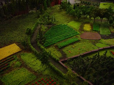

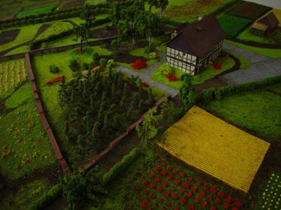

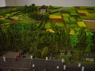

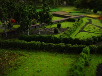

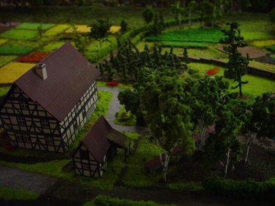

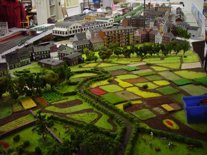

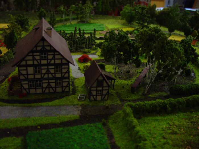

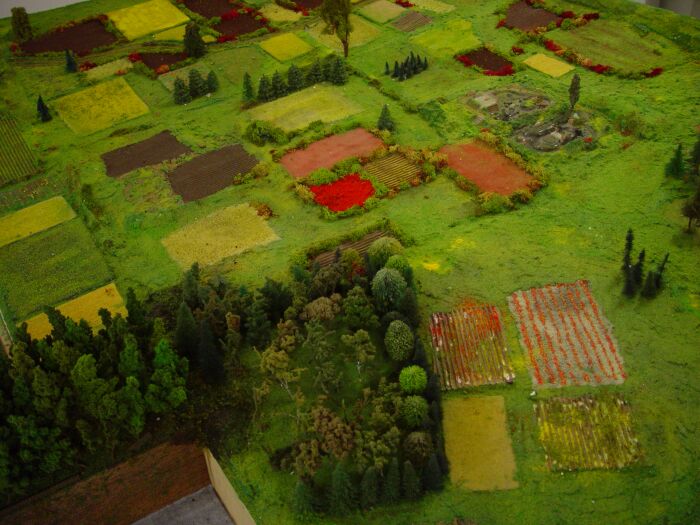

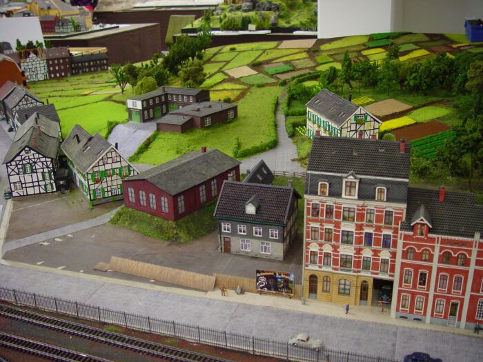

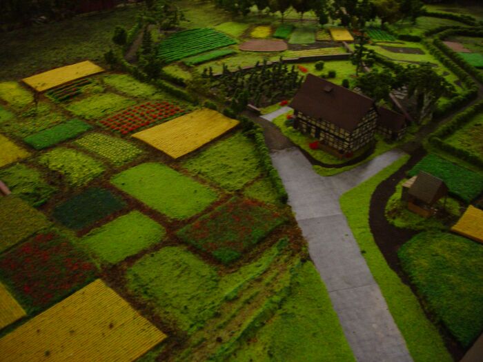

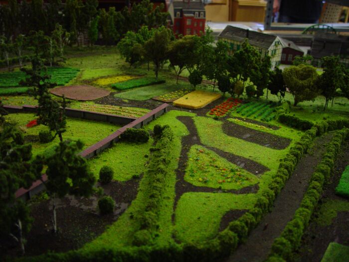

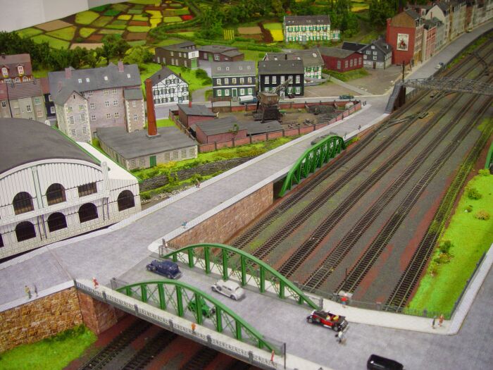

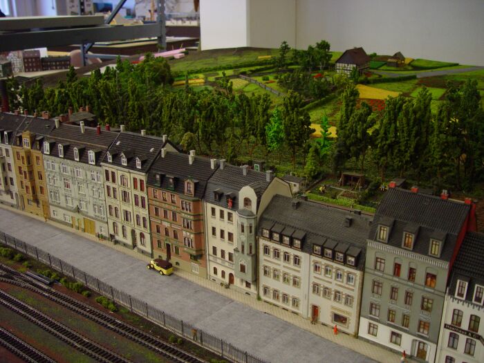

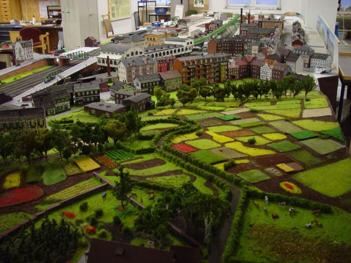

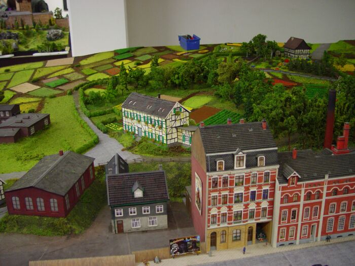

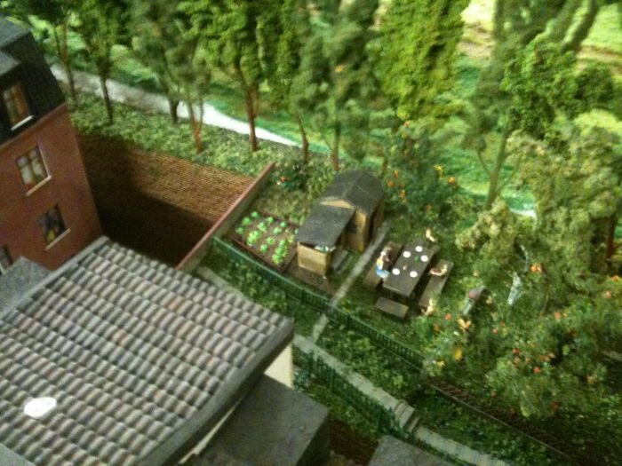

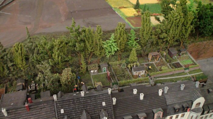

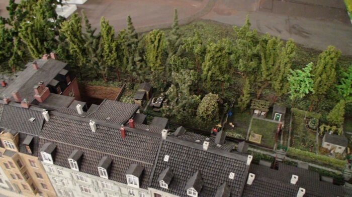

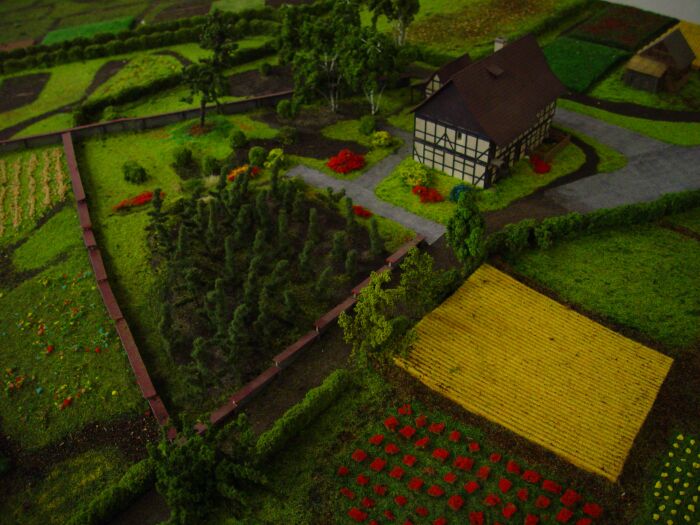

Beitrag von Dr. Peter Holbeck » Montag 18. Februar 2008, 17:28

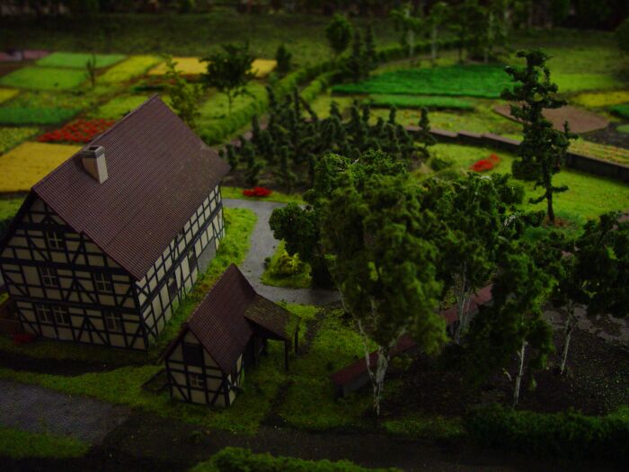

hier ein Zwischenstand der Feldarbeit. Mehrere Bäume sind bearbeitet worden.
Karl Hundsdörfer hat eine Kleingartenanlage hinter den Häusern gebaut.
Schöne Grüße
Peter

Beitrag von Mehdornsbaggerfahrer No.1 » Montag 18. Februar 2008, 17:34
Hallo Peter,
wieder einmal Klasse Bilder und es sieht auch Hamonisch aus.
:wink: War ja auch nicht anderes zu erwarten. :wink:
MfG
Thomas
1. BR 103 Killer im Forum
Andreas Weise
Beitrag von Andreas Weise » Montag 18. Februar 2008, 21:21
Hi Peter,
wie immer wunderschön!!!
Besonders gefallen mir die Kutschen und die alten Autos aus den 30ern. Auch der Hohlweg ist klasse gemacht.

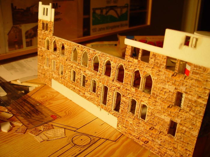

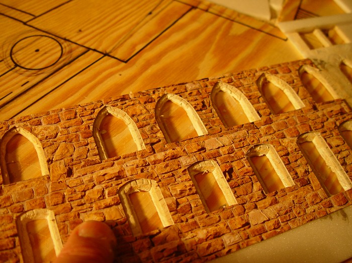

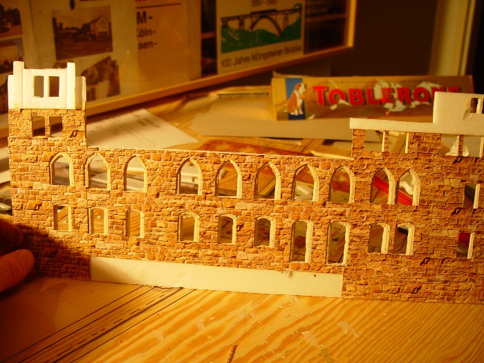

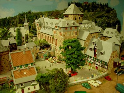

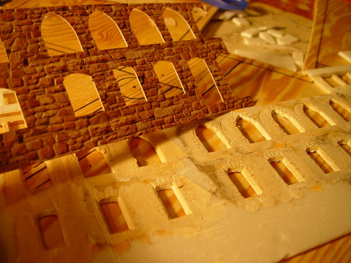

Beitrag von Dr. Peter Holbeck » Freitag 29. Februar 2008, 12:04

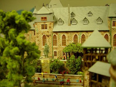

schon seit llangem hatte ich vor, für meine Heimanlage Schloß Burg an der Wupper zu bauen.
Dann sind mir die Solinger zuvorgekommen:
Eisenbahnfreunde Solingen
Sie haben das Modell technisch sehr sorgfältig und perfekt gebaut, nur stimmt es leider nicht mit dem Vorbild überein, weil keine selbstgemachten, sondern Bausatzfenster in falschen Größen eingebaut wurden.
Außerdem berücksichtigt deren Modell nicht die Bodenhöhenunterschiede der Schloßanlage. Der Burghof mit Bergfried liegt in natura 8 m höher, als die kleine Eingangsstraße.
Weil in dem Modell der Eisenbahnfreude der Burghof mit Bergfried also ca 10 cm zu niedrig ist, hat auch der Bergfried nicht die richtige Höhe und schaut nur etwas über das Haupthaus hinaus.
Siehe dazu auch: http://forum.miniatur-wunderland.de/dow ... =10805&t=1
und: http://forum.miniatur-wunderland.de/dow ... =10807&t=1
Nun haben wir bei der Wuppertal-Achse viele Besucher aus dem Bergischen Land, die auch unsere nicht wuppertal-achsen-bezogenen Dioramen oder meine Gräfrathanlage bewundern.
Da kam ich auf die Idee, unsere westliche Kehrschleifenüberbauung, auf der zur Zeit noch die "Ruhmeshalle" steht, mit einem Berg, auf dem Schloß Burg sein wird zu zieren.
Dieser Berg wird dann beim weiteren Ausbau unserer Anlage immer mehr nach Westen vorrücken und soll mit dem Schloß eine zusätzliche Publikumsattraktion werden.

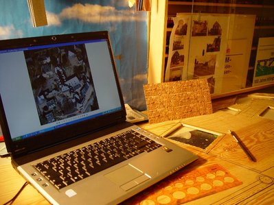

Ich bin nach Schloß Burg gefahren, habe hunderte von Fotos gemacht und mit einem Freund zum Fotografieren mit dem Hubschrauber drübergeflogen.
Trotzdem brachte mich selbst eine Anfrage beim Schloßbauverein hinsichtlich der exakten Maße der Gebäude nicht weiter. Man kannte nur die ungefähre Höhe des Bergfrieds.
Also habe ich mir das Schloß auf google-earth gesucht. Dort verändern sich beim Drüberklicken unten rechts die Grundhöhenangaben über dem Meeresspiegel, wodurch ich schon mal das Gelände präzisieren konnte. Dann findet man in der Befehlsleiste ein Lineal und kann zwischen verschiedenen Maßangaben wählen. Wenn man dann zwei Eckpunkte eines Gebäudes anklickt, erhält man die exakte Längenangabe.

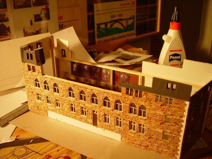

So habe ich den Grundriß vermessen und auf eine Sperrholzplatte übertragen.
Dabei wird im Maßstab 1:100 das Modell 130 mal 90 cm groß. Die Höhenangaben der Gebäude habe ich dann aus Fotos ungefähr errechnet bzw. geschätzt.
Mir ist aufgefallen, daß die Solinger sich zwar unheimliche Mühe mit ihrem Modell gegeben haben - z. B. indem sie die Außensteinstruktur komplett aus Depron geritzt haben - leider aber durch ausschließliche Verwendung von Bausatzfenstern komplett falsche Fassadenproportionen hinsichtlich der Fenster realisiert haben.
Ihr Modell ist liebevoll, ansehlich und sorgfältig gebaut - vielleicht schaffe ich die Sorgfalt mit meiner Nonchalance nicht an allen Punkten - aber durch die Verwendung von zu vielen Industrieteilen (Dächer usw.) leidet deren Modell doch hinsichtlich der Gesammtwirkung. Außerdem stimmen auch die Außenproportionen der Gebäude nicht. Die spitzen Erkerdächer sind viel zu niedrig, sechseckige Erker wurden viereckig gebaut und alle Dachgauben sind zu klein. Dann haben sie beim Bergfried nicht berechnet, daß der innerhalb des Schloßhofes auf einem Berg steht. So ist er wesentlich zu klein und ragt nur gering über das Hauptgebäude heraus.

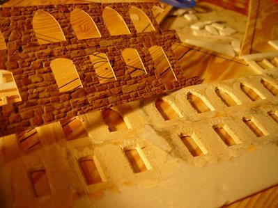

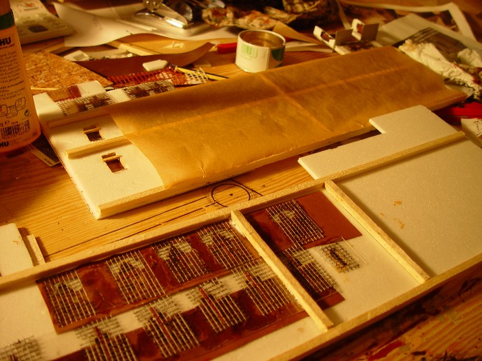

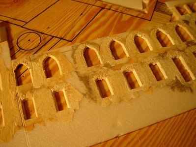

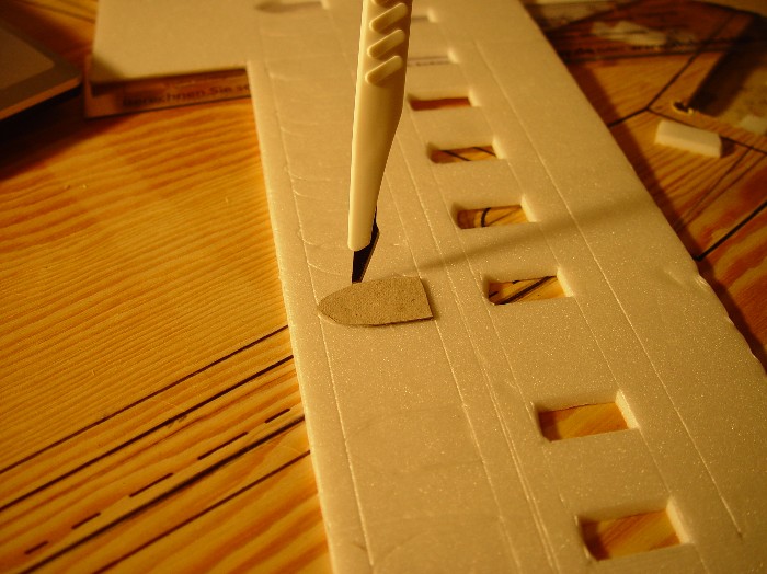

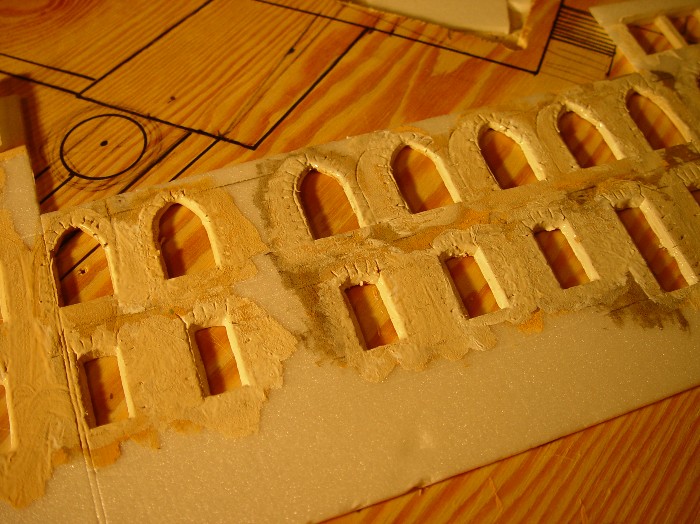

Ich werde deshalb alle Fenster im Eigenbau in möglichst richtigen Proportionen erstellen. Nur bei der Außenfassade mache ich es mir wesentlich einfacher: Vollmer bietet aus Pappe Bruchsteinmauerplatten mit Reliefprägung an (HO 6036), die ziemlich genau dem Vorbild von Schloß Burg in Struktur und Farbe entsprechen.
Also habe ich mir davon ausreichend gekauft und gehe nun beim Baubeginn des Haupthauses folgendermaßen vor:
Aus Depron schneide ich die Fassaden mit allen Fenstern aus.
Die Fensteröffungen werden am Rand in Steinfarbe gestrichen und deren Größe von hinten auf die Mauerpappen übertragen.
Dann werden entsprechend größere Öffnungen aus den Vollmerplatten herausgeschnitten.
Von hinten wird gefärbtes Baugewebeband angeklebt:
Die Rahmen-, Balken-, Quer- und Mittelstreben der Fenster werden je nach Größe gleich aus dem Depron herausgeschnitten, aus Pappe hinterklebt oder aus Holzleistchen eingefügt.
Schöne Grüße
Peter
