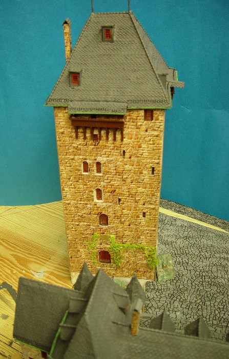

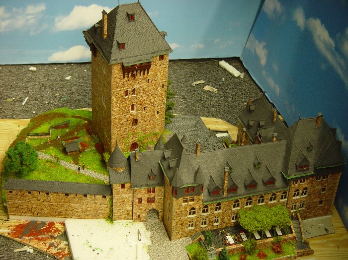

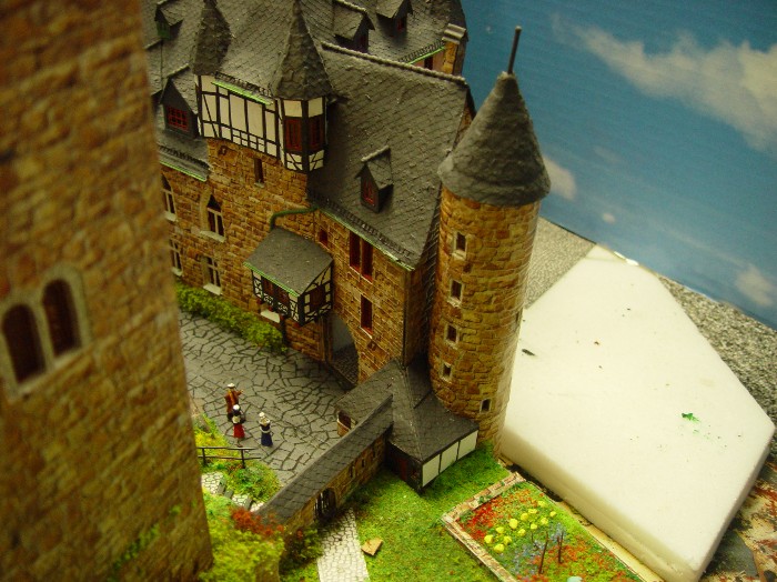

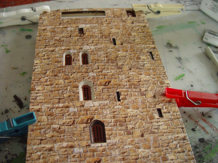

Es geht heute an den Bergfried, den 46 m hohen zentralen Rückzugsturm der Burg.

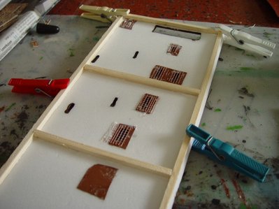

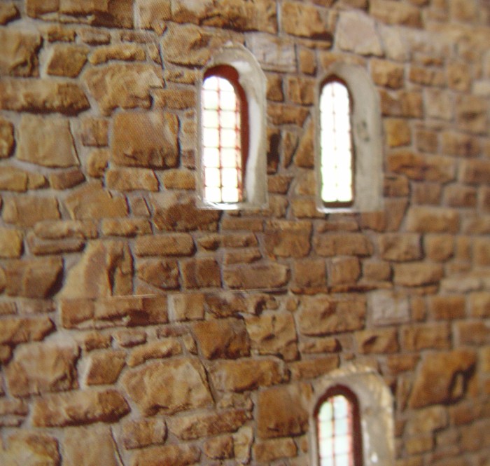

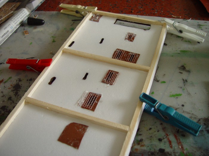

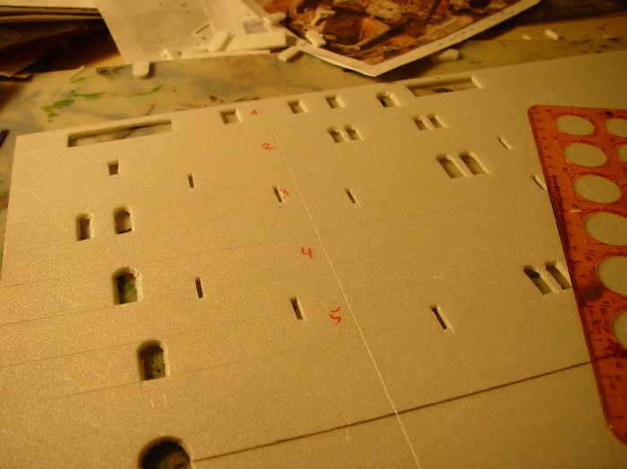

Dazu habe ich mir alle 4 Seiten erst mal zumammen auf einer Platte vorbereitet, und die Stockwerke eingezeichnet:

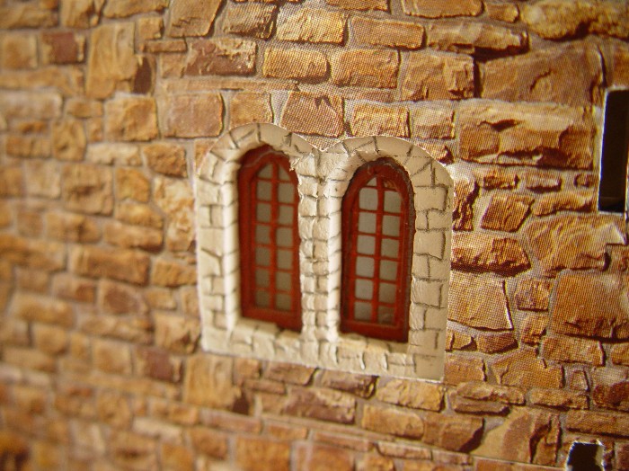

Nach dem Auseinanderschneiden der Seiten wurden die Fenster (Methode Pappe mit Baugewebeband) hinterklebt und die Rückseite mit Holzleisten stabilisiert.
Mit dem Bleistift habe ich eine Steinstruktur um einzelne Fenster eingeritzt.
Man sieht hier, wie gnadenlos die Kamera ist. Das Fenster ist gerade mal 1,5 cm hoch und der Raster des Mauerwerksdrucks ist zu erkennen:

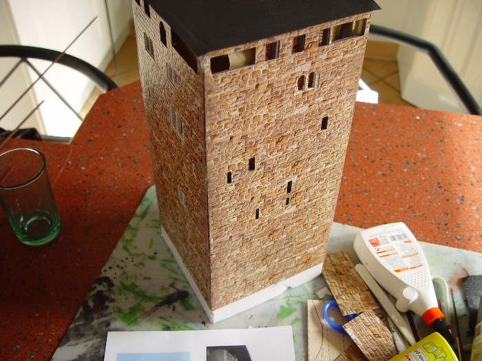

Zusammengeklebt geben die 4 Seiten von dem jetzt 36 cm hohen Gebäude schon mal einen Vorgeschmack.

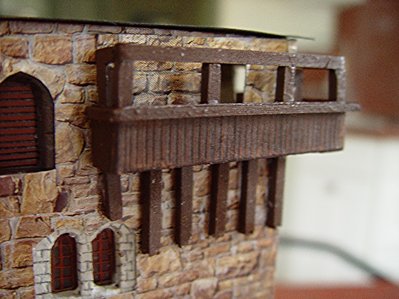

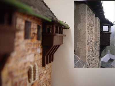

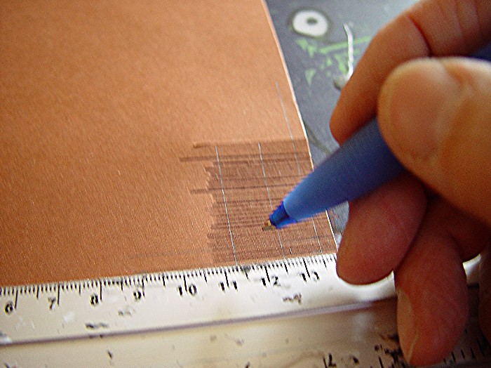

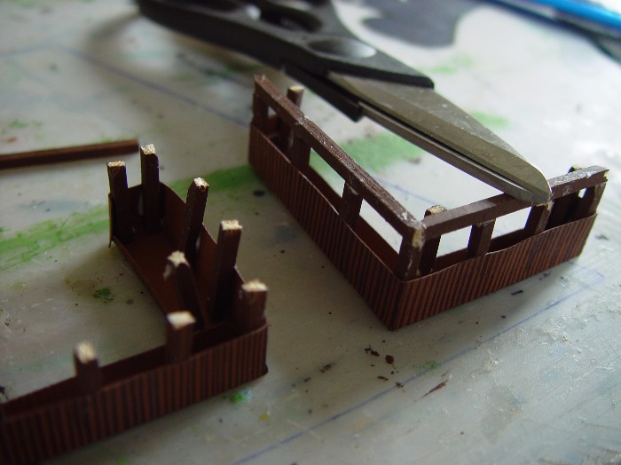

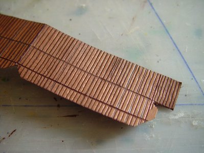

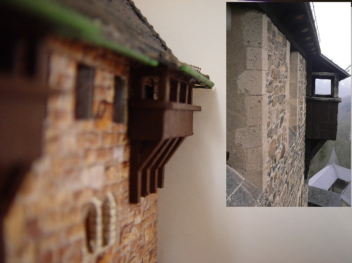

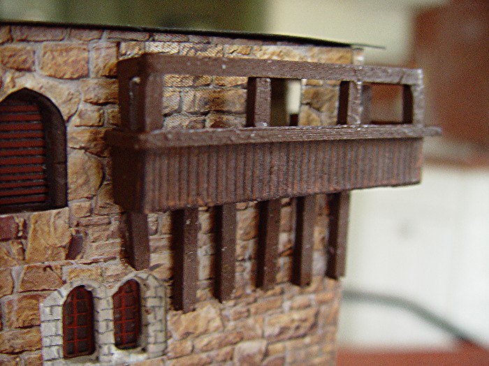

Für die 3 Holzerker unterhalb des Daches ritze ich mit dem Kugelschreiben "Brett für Brett" in Karton ein:
Der Karton wird dann gefalzt und geklebt

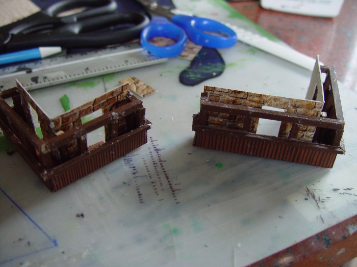

Holzleisten (3x3mm) werden angeklebt
und die Rückwände sowie Brüstungsleisten (2x2 mm)

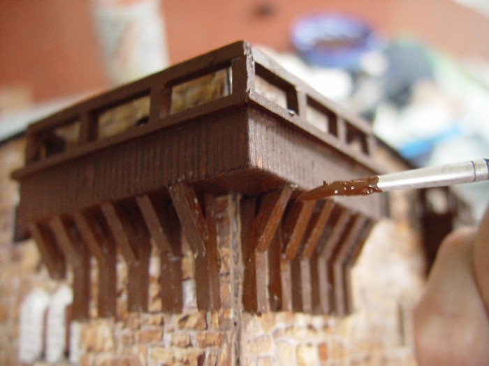

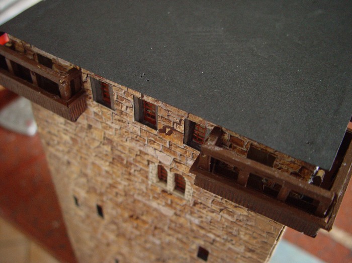

Nun wandern die Erker an die Turmwände und die unteren Balken werden angeleimt
Kurze, abgeschrägte Leistenstücke werden abgesägt
angeklebt und nachbemalt

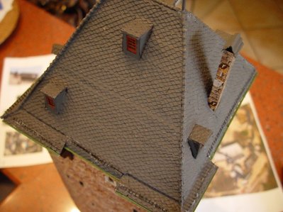

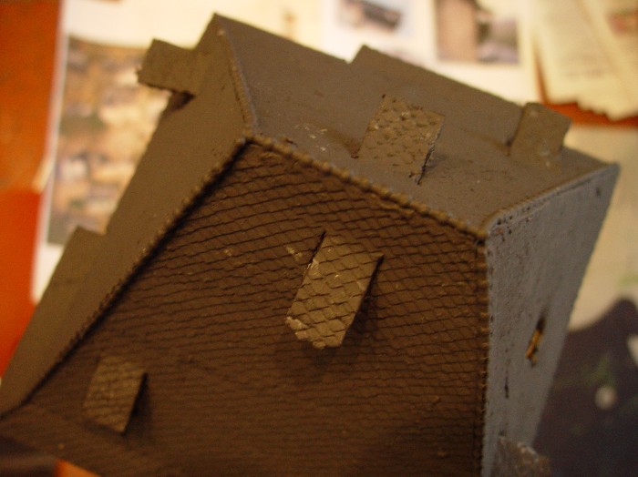

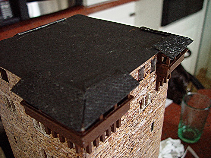

Das Dach wird nach der Zackenscherenmethode hergestellt und beginnt mit den Vordächern der Erker.
Auf dem endgültigen Dach fehlen jetzt noch Gauben und Schornsteine.
Aber erst mal wird der Berfried probehalber an seinem Platz aufgestellt:

Diese Stützbalken(3836)sind sehr schön geworden.
Habe ich auch mal versucht, hat aber nicht so gut ausgesehen... :?

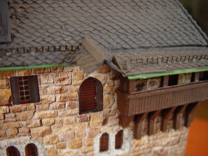

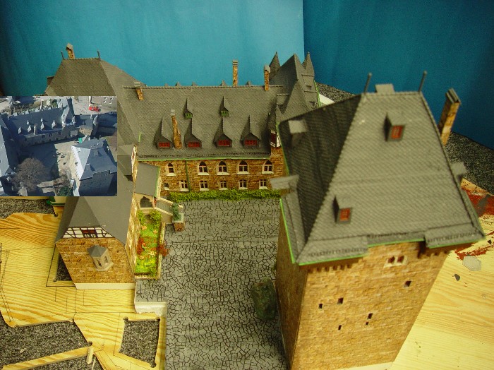

Beitrag von Dr. Peter Holbeck » Sonntag 16. März 2008, 23:35

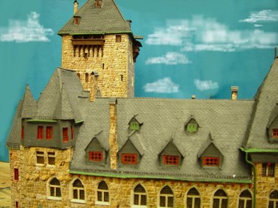

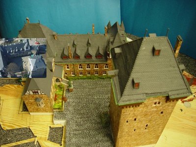

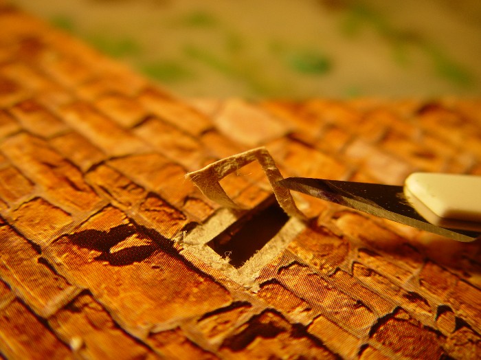

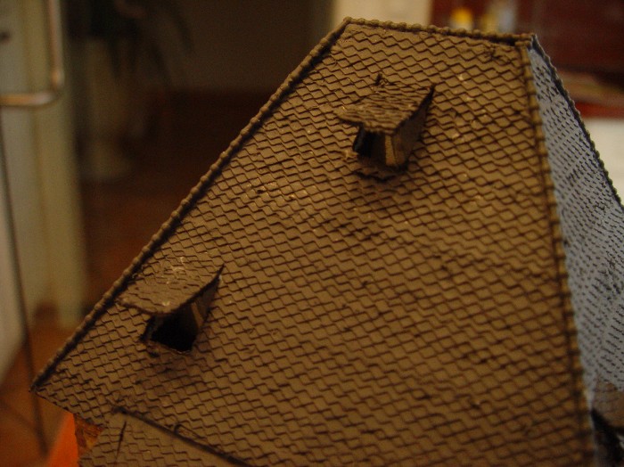

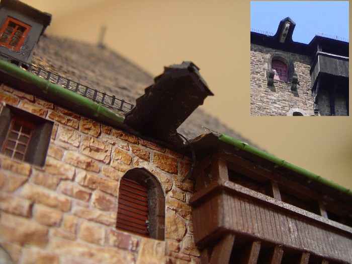

zum Bau der Dachgauben wurde zuerst so ins Dach mit einem scharfen Messer eingeschnitten, daß die Schieferdachdeckung auf den hochgeklappten 3/4 eingeschnittenen Teilen kontinuierlich weiterverläuft:
Dann wurden Fenster, Schornstein und Dachrinnen ein- bzw. angebaut:
Ein Vergleich eines Dacherkers mit dem Vorbild:
Ein abgeschnittener Gewebebandstreifen fungiert als Schneefanggitter und ein Dachausläufer dient als Überbau für den Lastenaufzug,
Schöne Grüße
Peter

Die Fotovergleiche sind toll! Das ist mal wirklich Orientierung am Original! Machst Du die Verzierung aus Stein um das Fenster auch noch dazu?
Die Dachlandschaft mit den Zackenscherendachziegeln ist perfekt geworden, besonders die matte graue Farbe gefällt mir sehr gut.

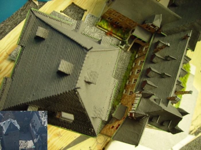

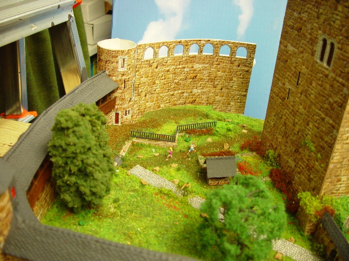

Beitrag von Dr. Peter Holbeck » Dienstag 18. März 2008, 16:45
na dann bin ich mal gespannt auf den Weiterbau.

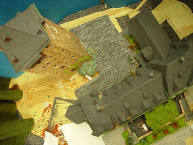

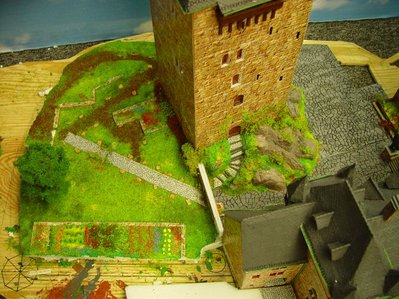

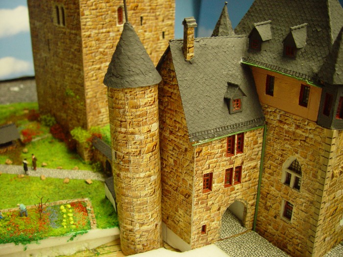

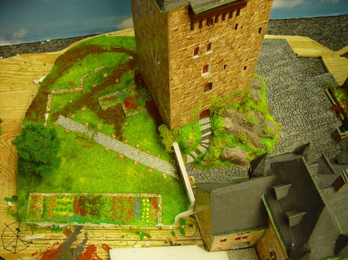

Hier mein Weiterbau am und um den Bergrfried herum
Schöne Grüße
Peter

Ich wette, wenn jemand den Tread nicht kennt und das erste Bild anguckt, denkt es ist das Original :D
Solche Bilder mache ich zur Zeit lieber nicht draußen sonst kann es sein, dass innerhalb von Sekunden das Modell überschwemmt ist.

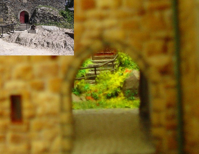

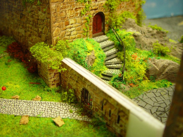

Beitrag von Dr. Peter Holbeck » Mittwoch 19. März 2008, 15:20

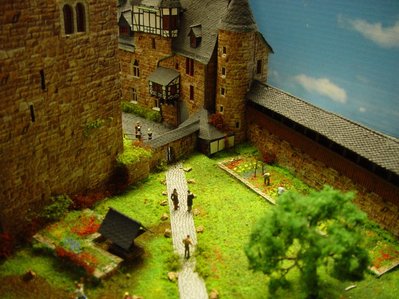

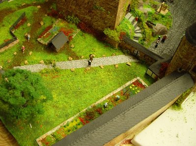

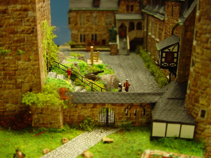

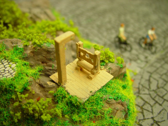

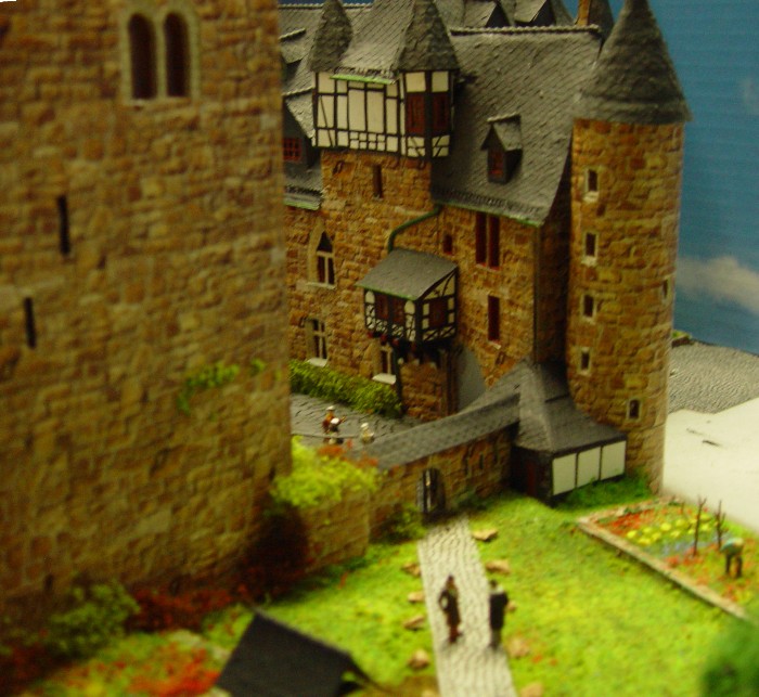

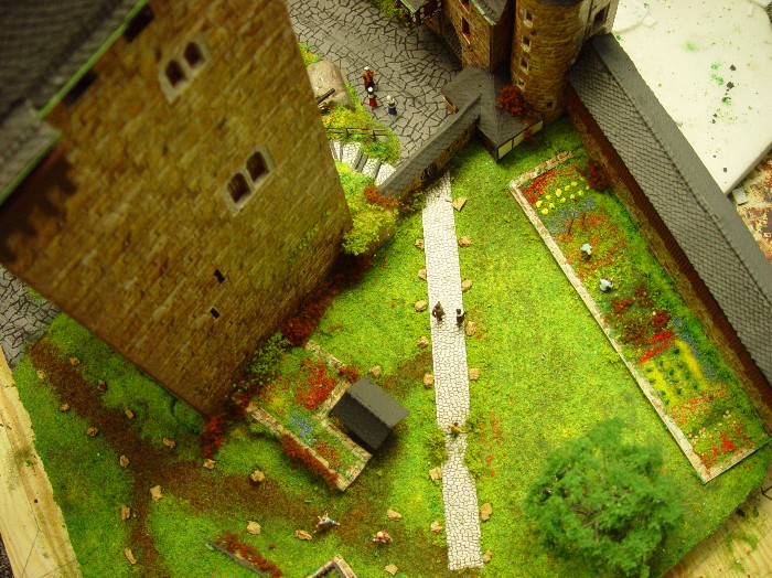

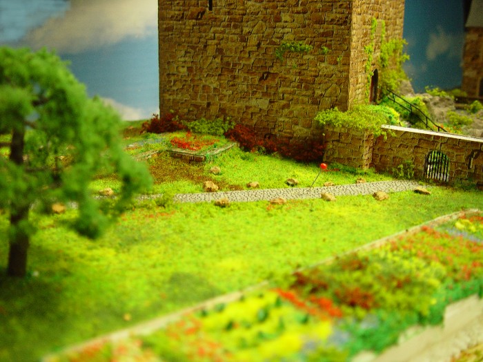

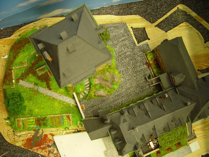

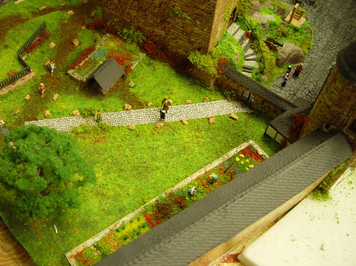

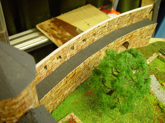

Als nächstes habe ich die Treppe vom Schloßhof zum Bergfried, die Felsen und den Schloßgarten gestaltet, weil ich nach Bau der Wehrgänge da nicht mehr so gut dran komme.
Die Mauer, die den Burghof vom Garten trennt bekommt demnächst ein Schieferdach und im Garten fehlt noch der Brunnen.
Das Gittertor zum Garten besteht aus schwarz gefärbten Nadeln:
Der Blick durch das Tor auf die Treppe mit einkopiertem Vorbild:
Schöne Grüße
Peter

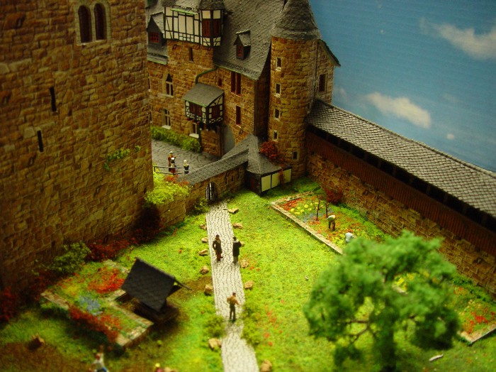

Fröhliche Ostergrüße an Dich, Peter, und alle mitlesenden.
Dr. Peter Holbeck
Beiträge: 928
Registriert: Montag 16. Februar 2004, 10:25
Wohnort: Solingen

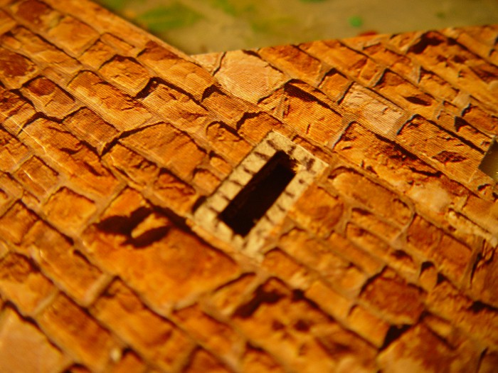

Beitrag von Dr. Peter Holbeck » Montag 24. März 2008, 10:02
Hallo Ralf und alle Mitlesenden,
ebenfalls von mir auch ein frohes Osterfest.

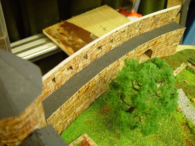

Statt Eiersuchen habe ich weiter den Schloßherrn gespielt.

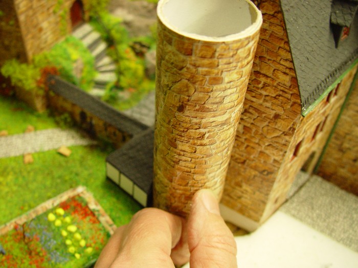

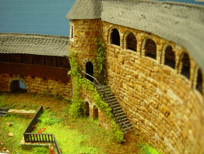

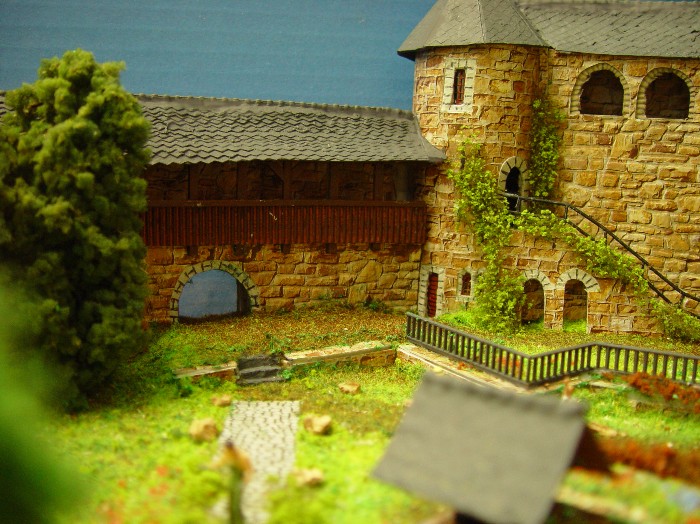

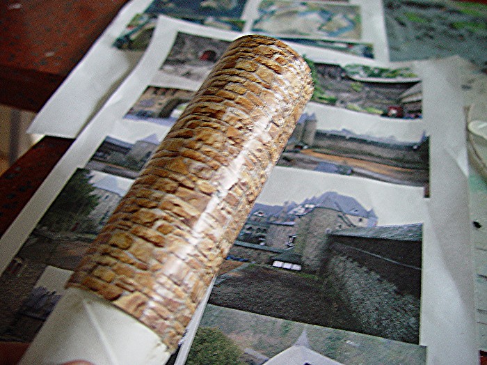

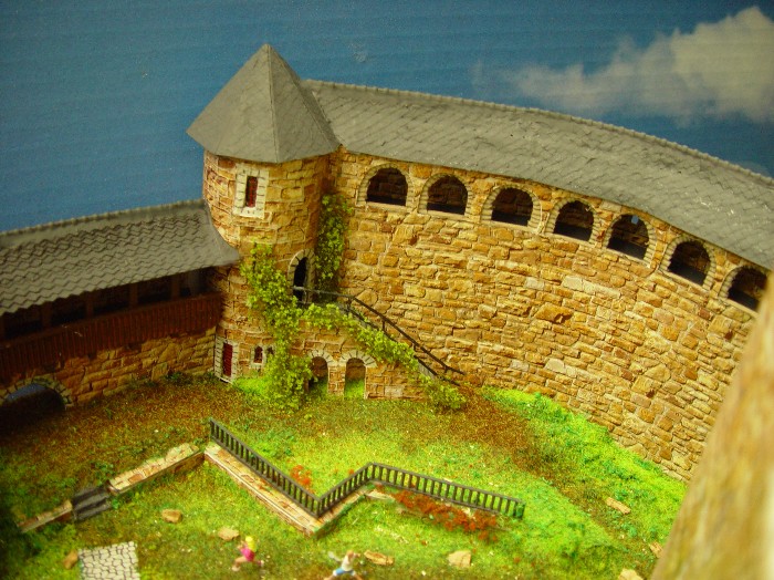

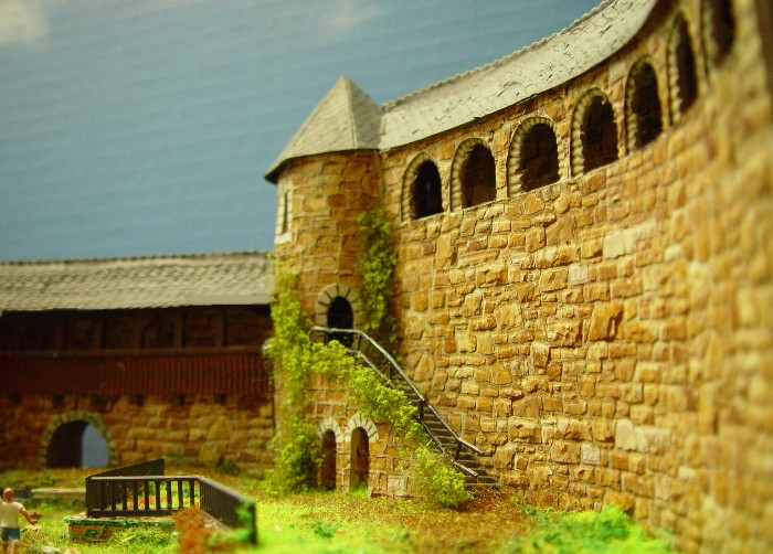

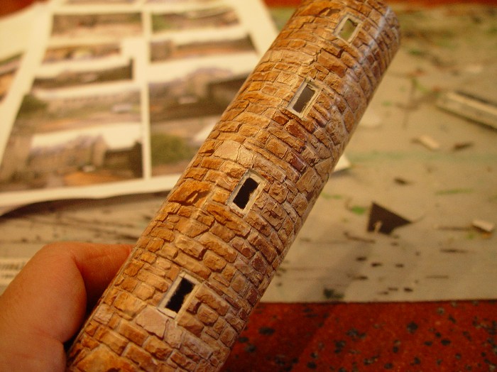

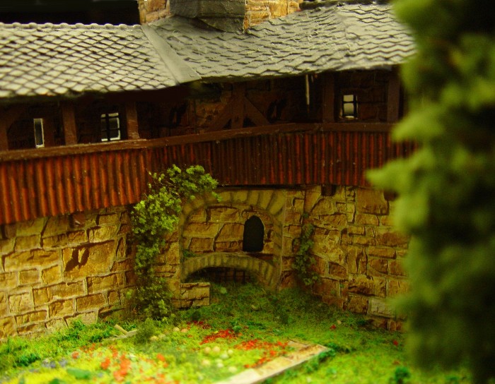

Jetzt kommen die nördlichen Wehrgänge dran und die beginnen mit einem Turm, zu dem ich als Gerüst eine passende Papprolle fand.
Dann wurden nur aus der ersten Mauerschicht die Fensterumrandungen ausgeschnitten
und danach etwas kleiner die Fensteröffnungen:

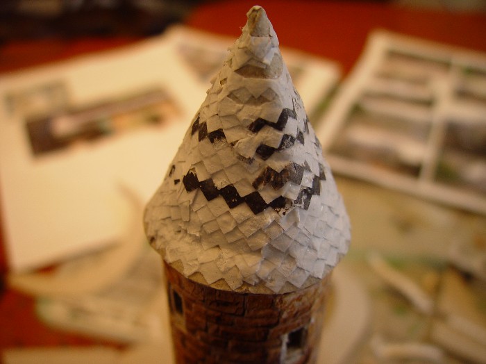

Für das Dach mußte wieder die Zackenschere herhalten.
Mit gestrichenem Dach wurde der Turm an seinem Platz festgeklebt:

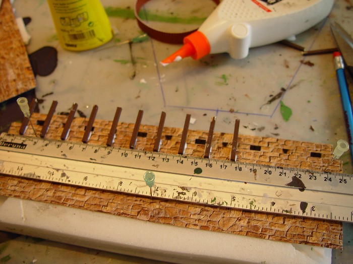

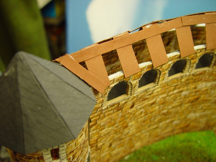

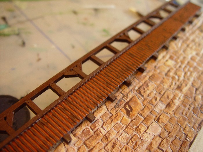

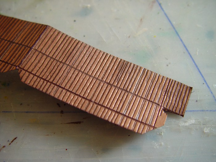

Für die Herstellung der Hofseite des ersten Wehrgangs wurden Holzleisten angeklebt,
Darauf kam dann feines Wellpapier als Abdeckung,
das mit einem dunkleren Braun nur an der Oberfläche überstrichen wurde. Oben bekam da Balkenwerk den Abschluß für das Dach,
das hier aufgeklebt wurde. Das Gittertor zum Garten wurde durch einen Mittelstreben vervollständigt:
Bilder siehe weiter unten

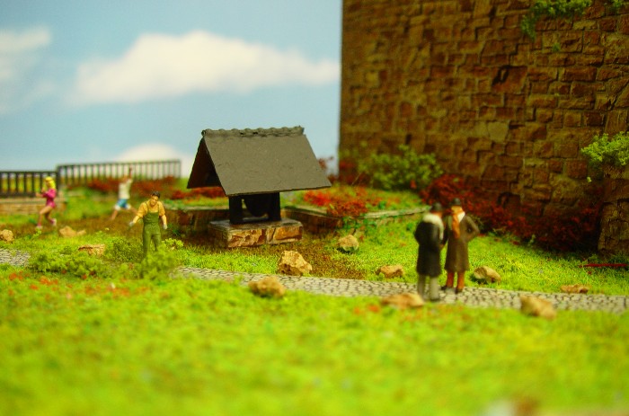

Übrigens war der kleine Pranger im Schloßhof eine Fiselsarbeit:
Und last not least ein Blick aus dem Schloßgarten auf den Wehrgang:
Schöne Grüße
Peter

Mehdornsbaggerfahrer No.1
103er-Killer
Beiträge: 4324
Beitrag von Mehdornsbaggerfahrer No.1 » Montag 24. März 2008, 14:57
Hallo Peter,
:clap: Klasse Werk Peter und die Bilder von draussen einfach Top.
Dr. Peter Holbeck hat geschrieben:Hallo Ralf und alle Mitlesenden,
Statt Eiersuchen habe ich weiter den Schloßherrn gespielt. .....
http://www.modellbahn-privat.de/scripte ... entid=3899
http://www.modellbahn-privat.de/scripte ... entid=3901
http://www.modellbahn-privat.de/scripte ... entid=3902
http://www.modellbahn-privat.de/scripte ... entid=3904
Schöne Grüße
Peter
Eins würde mir besser gefallen, wenn in dem Pranger ein armer Sünder stecken würde. :devil:
Was nicht ist kann ja noch werden.
Frohe Ostern
MFG
Thomas

Aber vielleicht kannst Du, Peter, ja noch ein oder zwei Nahaufnahmen vom Pranger machen - ob mit "armen Sünderlein" oder ohne... 8) :wink:
Wenn dann ein "armen Sünderlein" im Pranger steckt, fehlt der Mann "der sein Teleobjektiv liebt", um Beweissfotos zumachen. :idee: :LOLLOL: :LOLLOL:

Beitrag von Dr. Peter Holbeck » Sonntag 30. März 2008, 11:15

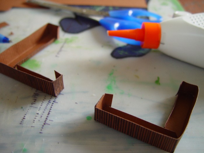

nun möchte ich meine weiteren Burgbauschritte an den Pranger stellen. Apropos Pranger, hier meine kleine Nachbildung im Schloßhof:

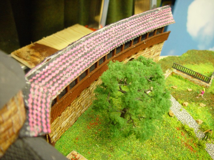

Die Wehrgänge erhalten einen Styroporkern.
Auch gebogene Befestigungen sind so stabil formbar.
Das Dach habe ich zur Verdeutlichung mal zweifarbig mit der Zackenschere gedeckt
und danach gestrichen. Ein weiterer Rundturm und ein etwas höherer Wehrgang folgten:
dessen Dach mit Pappe vorgeformt wurde.
Fertig und mit angebauter Treppe sieht das dann so aus.
Die gegenüberliegende Ecke zeige ich mal mit einkopiertem Vorbild:
So "wandern" die Wehrgänge allmählich um den Bergfried herum:

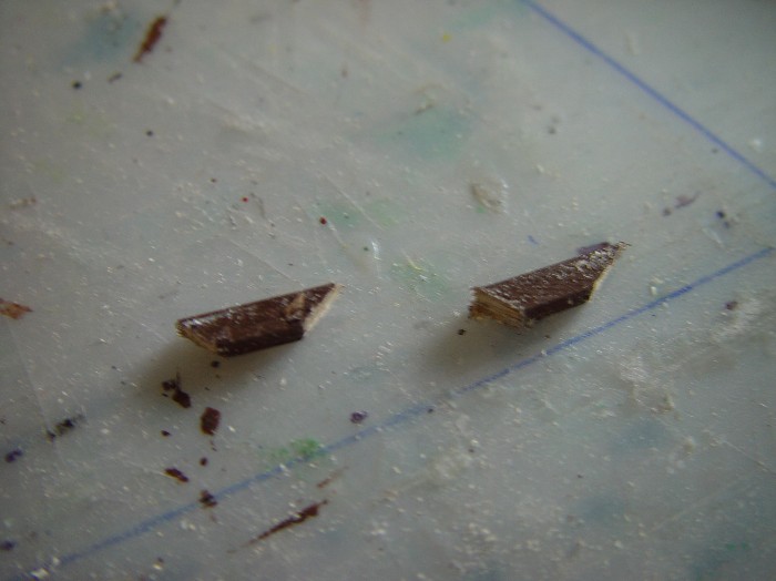

Für die hellere Umrandung der Schießscharten ist mir ein einfaches Verfahrten eingefallen. Zuerst wird in die oberste Pappschicht leicht mit dem Messer eingeschnitten:
Die Schicht wird herausgelöst
und mit schwarzem Stift die Steinfugen aufgemalt.

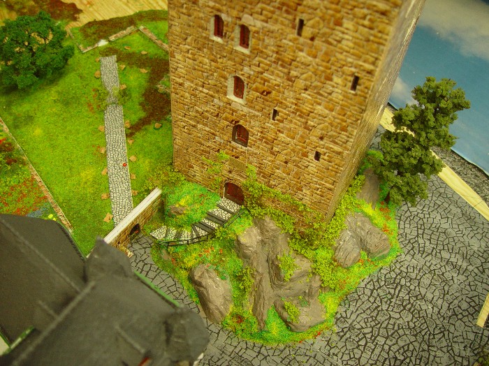

Dann habe ich mein Zwischenergebnis auf den Balkon getragen und mal mit, mal ohne Sonne oder auch im Gegenlicht fotografiert:
Schöne Grüße
Peter
