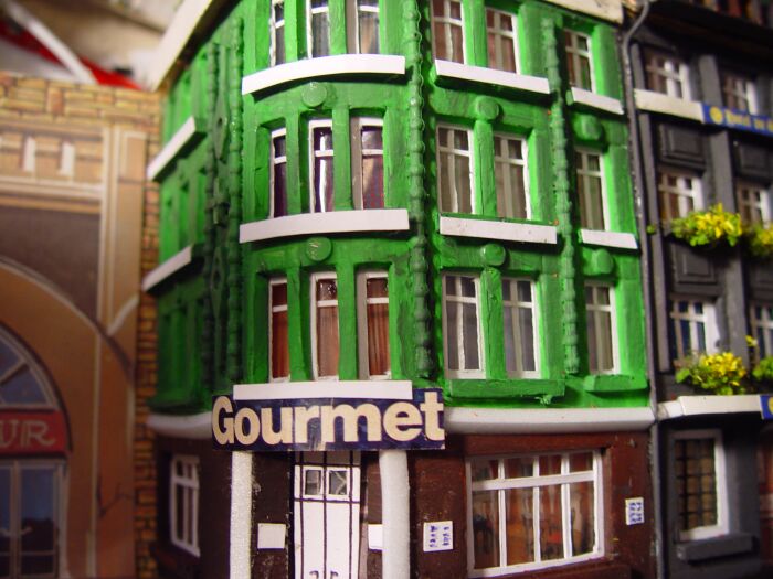

Und hier geht es weiter:

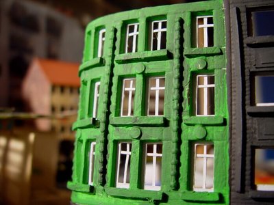

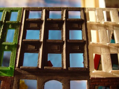

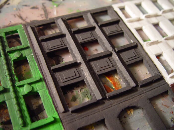

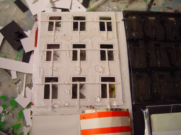

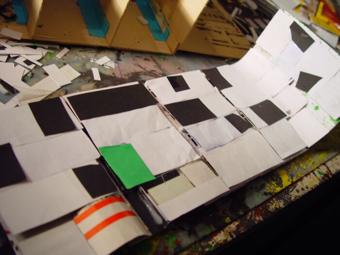

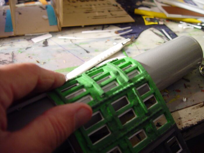

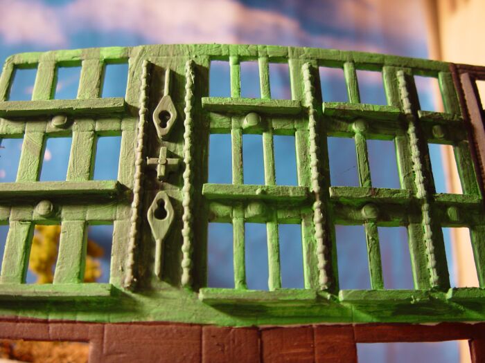

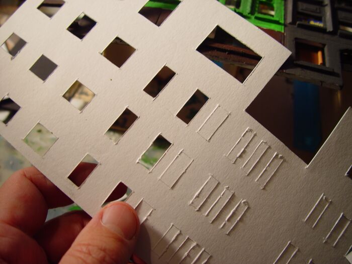

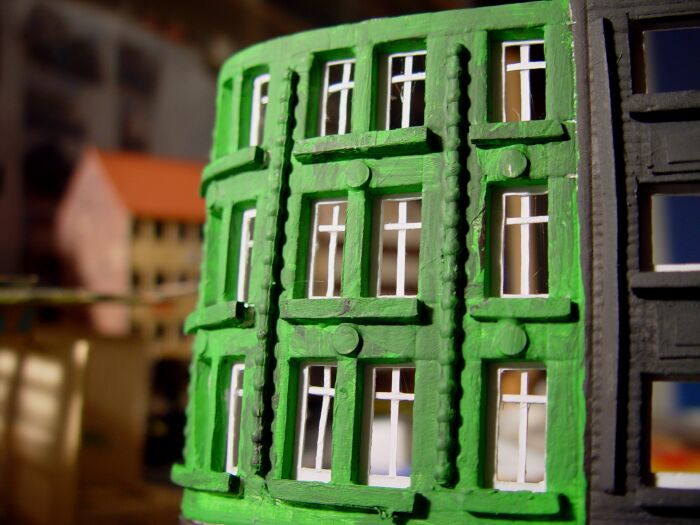

Die Fensterrahmen werden aus weißem oder schwarzem Karton mit dem scharfen Messer herausgeschnitten:

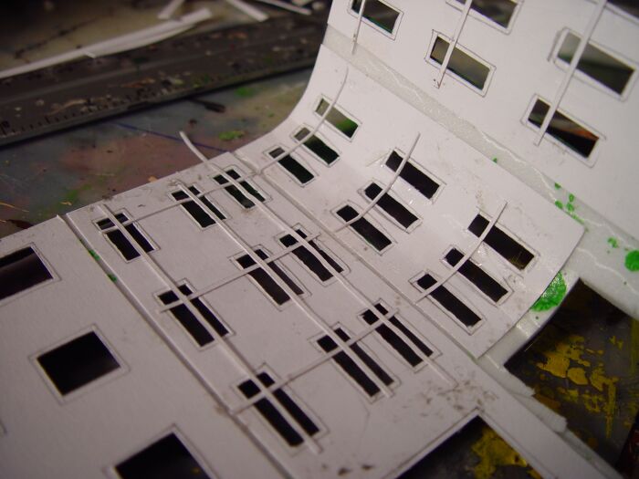

Da das Eckhaus ja eine Rundung hat wird diese vorsichtig über einem Rohr ausgeführt:
Leider nicht ganz scharf, aber noch deutlich ist das Ergebnis auch im Vergleich zu der alten Häuserzeile zu sehen:

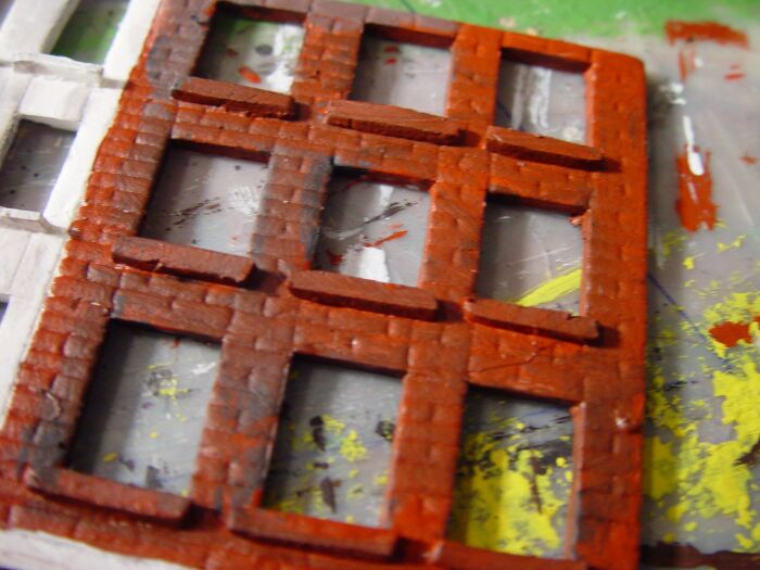

Nun werden auf der Rückseite die Fenstersprossen aus dünnen Kartonstreifen hinterklebt:
Und von vorne sieht das erst mal so aus:
Schöne Grüße
Peter
danke für die Kritik, werde ich beherzigen.

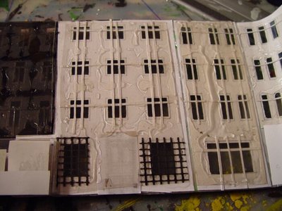

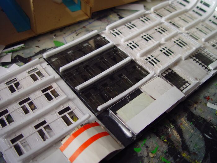

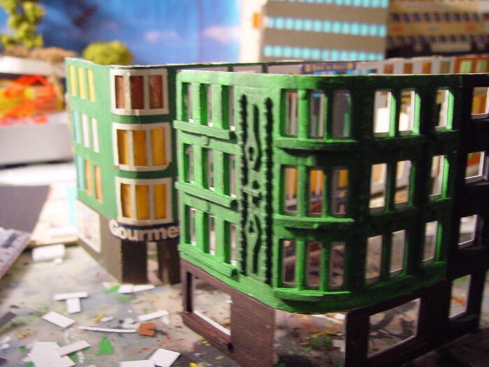

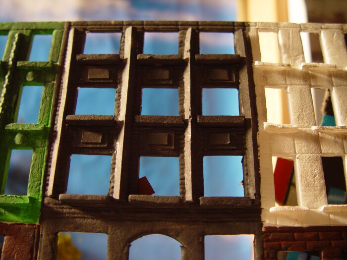

so geht es weiter:
Von hinten wird nun Plexiglas aufgeklebt:
Man sieht deutlich den noch flüssigen Uhu-Alleskleber:
Nun werden aus Depronstreifen die Abstandshalter für die Gardinen aufgeklebt:
Hier sind die Gardinen (aus dem Internet Gardinenangebote ausdrucken) schon aufgeklebt und da ja nicht alle Fenster erleuchtet sein müssen werden einige mit schwarzem Karton abgedeckt:
Schöne Grüße
Peter

- Mr. E-Light
- Beiträge: 5743
Re: Schiefer geht's nicht
Hey, sogar mit Party in einer Wohnung! (blaue Fenster)
Habe ich schon erwähnt, dass ich Deinen Fleiß bewundere und immer wieder erstaunt über die tollen Ergebnisse mit den doch recht "billigen" Materialien bin?
Nur weiter so!
Nur weiter so!

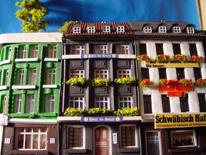

Hallo Ralf,
vielen Dank,

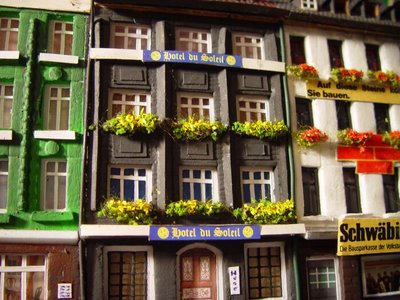

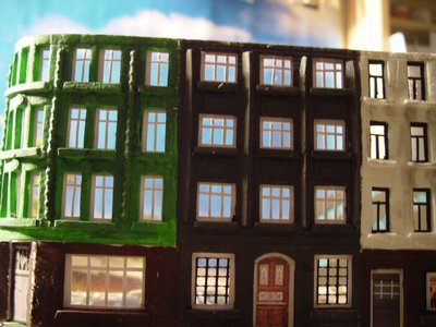

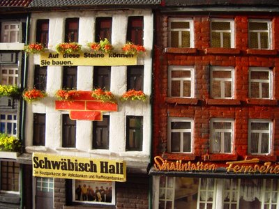

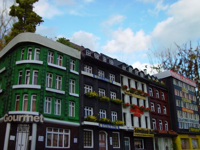

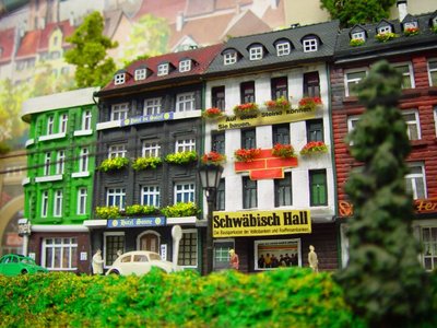

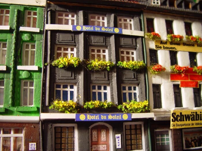

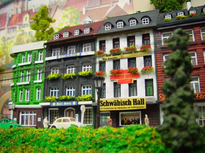

jetzt habe ich an den Fassaden weitergearbeitet.
Die Häuser wirken durch die optische Verzerrung der Bilder etwas schief, sind es aber nicht:

- Mr. E-Light
- Beiträge: 5743

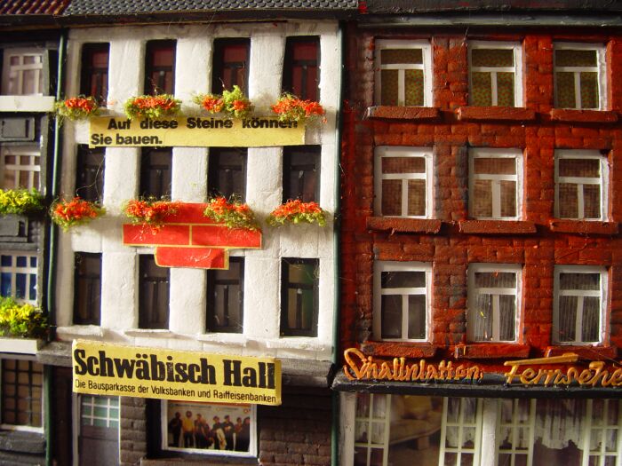

Sieht wieder richtig hübsch aus - und so plastisch (vor allem gegenüber den alten Fassaden).
Wieder echte "Holbecks"!
Einzig die Seitenwände beim "Sonnen Hotel" sind vielleicht doch etwas krumm geraten, ich glaube ehrlich gesagt nicht, dass das vom Fotografieren kommt (v.a. unten links). Vielleicht kannst Du da doch noch was gerade richten, dann wäre wieder alles perfekt.

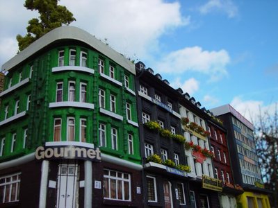

jetzt habe ich mal ein Haus aus Wuppertal nachgebaut, das schon von Natur aus schief ist, das Bügeleisenhaus in Oberbarmen:
http://www.modellbahn-privat.de/scripte ... entid=1083
Es ist das linke, neben dem Schieferhaus:

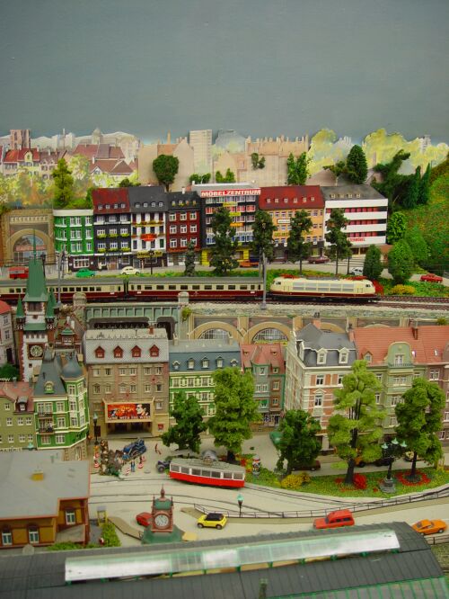

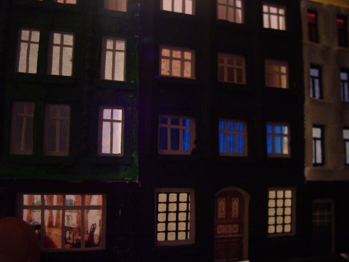

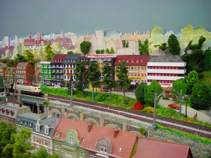

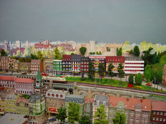

- Dr. Peter Holbeck
- Beiträge: 928
- Wohnort: Solingen

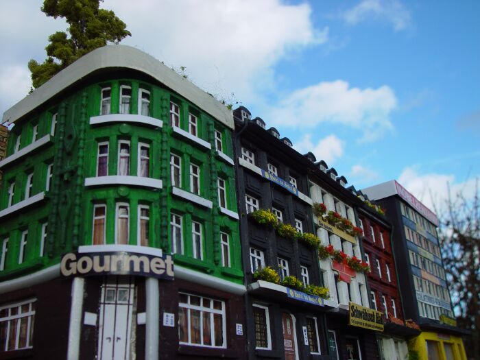

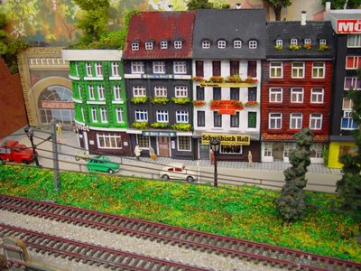

Hallo Ralf!

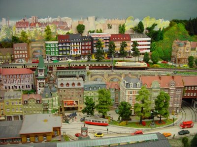

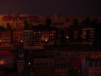

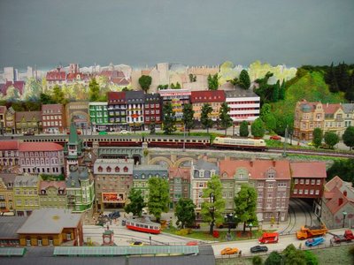

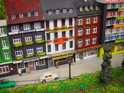

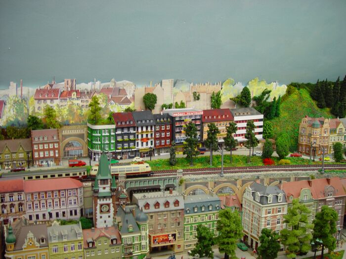

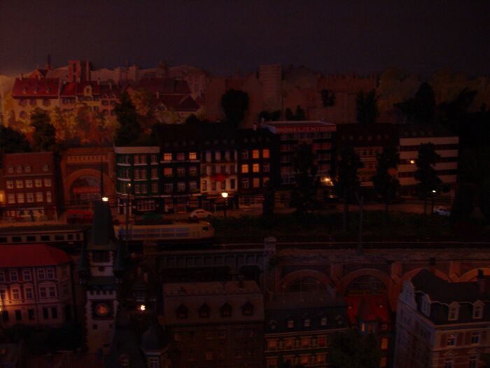

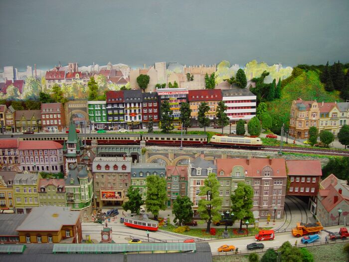

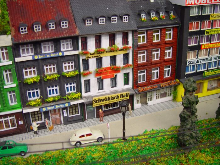

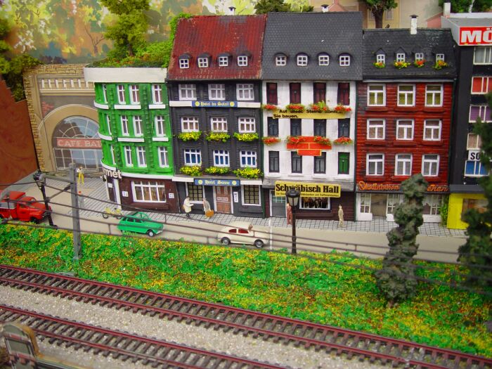

Nun ist die Häuserzeile fertig und wieder in meine Anlage eingebaut.
Nun ein paar Nachtaufnahmen:
Schöne Grüße
Peter
Schöne Grüße
Peter

figra94
saubere Arbeit! Was man so alles aus Pappe machen kann.
Pertex
ahhh, endlich wieder Bilder vom Meister. Ohne diese Berichte ist diese Seite einfach langweilig
Sehr schöne Häuser, nur eine Sache würde mich "verrückt" machen. Beim Transparent "Auf diese Steine können Sie bauen" müsste die 2.Zeile auch mittig formatiert sein, nicht linksbündig. Ein solcher Leichtsinnsfehler würde mich so lange ärgern, bis ich ihn behoben hätte
- Mr. E-Light
- Beiträge: 5743
Stimmt, da sollte der "Grafiker" noch mal drüber gehen...
Aber ansonsten: Respekt! Das ist zwar nicht alles "nur von Pappe", ein wenig "Plaste" ist da schon dabei
- klasse, wie immer!
Auch wenn man da so weit hinten auf der Anlage die Unterschiede auf die Schnelle vielleicht gar nicht so extrem wahrnimmt, es macht sich doch bemerkbar. Jawohl, die Aktion hat sich echt gelohnt.
