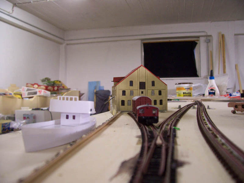

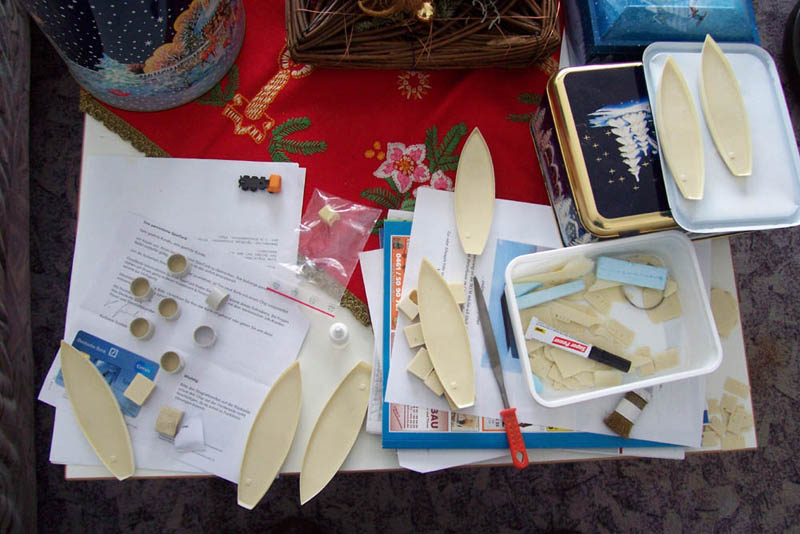

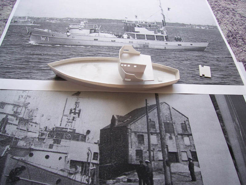

Hier habe ich einen 1:250-Papierbausatz auf 1:160 mit dem Kopierer vrgrößert, ausgeschnitten und als Schnittmuster für Polystyrolplatten (0,5 und 1 mm) genutzt. Diese wurden verklebt und am Heck und Bug noch zusätzlich mit Spachtelmasse behandelt, die mit einer Feile in Form gebracht wurde.
Urmodell mit Vorbildfotos
Urmodell im Hafen
Die Bilder zeigen oben das Urmodell mit Polystyrolaufbauten und aus der dann erstellten Silikonform die Abgüsse:
Fertige Abgüsse
