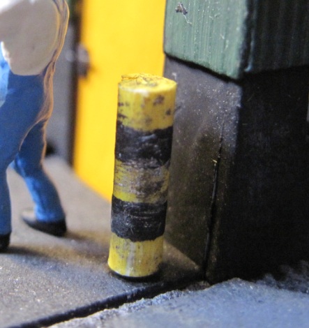

Re: Schrottplatz
Haha, ich habe genau das Selbe gedacht als ich am PC die Aufnahme sah
. Ist allerdings nur so extrem zu sehen, weil der Makro an war - sieht man es so, fällt es gar nicht auf. Aber, klar, ehe der Schrottplatz offiziell eröffnet, hat der Herr auch die Hände aus den Taschen gehabt
Es freut und motiviert mich auch immer wieder das euch die Arbeit gefällt. Da macht das weiterbauen immer richtig Spass. Dafür möchte ich euch danken!!
Aber mein Gesicht, dieses Detailbauen kann sich auch zu einer Sucht entwickeln...

Oh, habe ich schon erwähnt, dass ich die Poller auch recht gelungen finde?
Wobei ich die allerdings nicht so von der Stange abgeschnitten hätte - entweder per Kreissäge oder als "Drehteil" in der Kleinbohrmaschine; das ergibt nämlich schönere Schnittflächen. Aber andererseits, so sehen die Poller ja noch mehr "gebraucht" aus, ist also gar nicht mal so übel...
Re: Schrottplatz
Irgendwie sollst du wohl danach das oberes Ende gewölbt polieren ?Mr. E-Light hat geschrieben:...recht gelungen finde?... Wobei ich ....schönere Schnittflächen.
Ich habe noch nie ein Poller mit flacher Obenseite gesehen.

Na gut, Du hast Recht, Qrt, denn eben nicht einfach nur gerade sägen, sondern leicht gewölbt machen (dann wären wir wieder eventuell beim "Drehteil" in der "Proxxon" oder eben mit feinem Schleifpapier drüber gehen).
Z.B.:
http://img.directindustry.de/images_di/ ... 359855.jpg
http://www.zufor.at/images/category_ima ... rbzsom.jpg
(Allerdings doch: http://www.schilder-moedel.de/_Bitmap/g ... 1_5662.gif
Aber eben nicht zu "geschnippelt" wie im Moment noch...
Nichtsdestotrotz habe ich ja auch schon festgestellt, dass die momentane Version so einen gewissen "used look" hat, eben weil die Poller oben nicht so wirklich sauber geschnitten sind - macht sich ja so schlecht nicht.

Ich weiss, ich weiss...
ich wollte es eigentlich auch oben gerne etwas gerundet haben, ich geb es ja zu - nur den "Dreher" (wie nennt man so eine Apparatur? Im November ist nämlich Messe...
) habe ich leider nicht. Ich hatte einen Versuch mit sowohl Anspitzer als auch normal mit dem Messer - beim Messer wird es zu schief, und der Anspitzer ist zu gross.
Der Scnitt wurde aber stets mit Schleifpapier behandelt - wirkt es also schief und unsauber kann ich mir das nur mit der Farbe erklären...

Netter Versuch, Ralf!
Du sollst aber nicht Äpfel mit Äpfel vergleichen (soweit du nicht Politiker bist).
Ein Rammschutz-Poller Swing ist was ganz anderes. Ich kann kein Swingknopf auf Simons Poller sehen.
http://www.schilder-moedel.de/warnprofi ... ller+Swing

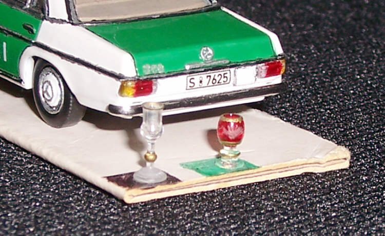

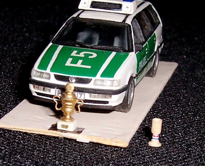

@ Simon:
Das Teil dürfte sich "Drehbank" oder gegebenenfalls "Mini-Drehbank" nennen - aber wie gesagt, meine eigenen Drehteile mache ich in der Proxxon...
D.h. ich spanne ein Stück von einem entsprechend dicken Rundstab in der Maschine ein (bei größeren Sachen klebe ich einen Haltestab drunter - oder man müsste dann eine Bohrmaschine mit größerem Spannfutter nehmen) und drehe den dann mit Messern und Schleifpapier ab.
Hab ich nicht schon mal sowas hier gezeigt?
Aber um so einen Poller oben gewölbt zu bekommen, braucht es gar keine Maschine: Einfach ein Stück Schleifpapier (so ca. 800er) oben auflegen, den Zeigefinger flach aufsetzen und einfach in schönen, kreisenden Bewegungen (aber ruhig ziemlich schnell) die Wölbung gestalten. Mit der Feile kann vorher schon mal grob vorgearbeitet werden, dann geht es schneller.
Aber Du hast wohl Recht, wenn ich mir das mal genauer anschaue, sieht es wirklich "nur" nach "krümeliger" Farbe oben drauf aus...http://forum.miniatur-wunderland.de/dow ... &mode=view

Zu den Bildern: Dass da Polizeiwagen drauf sind, ist eher ein Zufall und hier auch nicht weiter von Bedeutung - von den Pokalen habe ich leider derzeit keine Bilder "ohne Hintergrund" (sollte ich wohl mal machen). Ich hätte auch andere Drehteile zeigen können, z.B. Scheinwerfer, alte Sirenen an Feuerwehrwagen, Lautsprecher, ich war aber zu faul, neue Fotos zu machen...
Aber stimmt natürlich, hier geht es um Schrottplätze, da habe ich leider nicht viel an Fotos zu bieten (zählen eine alte US-Mülltonne mit rein gestopften schwarzen Abfallsack oder ein geöffneter Klappdeckel einer anderen Tonne - übrigens ist der Deckel auch wieder ein eigenes Drehteil!
- auch zum Thema "Schrottplatz? Die könnte ich anbieten).
