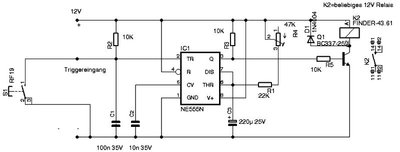

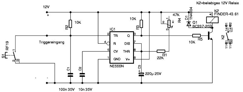

Re: Servo Steuerung für eine Jagdszene
hier ein wenig elektronische Steuerung.
Hallo Günni
Vielen Dank für die Schaltung. Ich werde mir die Teile nächste Woche besorgen und dann die Schaltung mal aufbauen.
Wäre Super wenn es klappt.
Schöne Grüße aus dem verschneiten Westerwald
Siegfried
Siegfried
