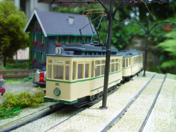

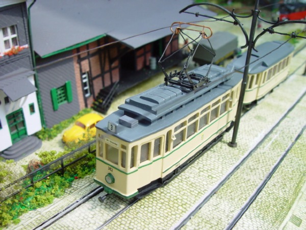

genau so habe ich es hier gemacht:
http://www.modellbahnlaecheln.de/galler ... 3722942000
Durch den kleinen Fehler vorne sind noch die darunter liegenden Schwellenansätze zu sehen.
Von außen habe ich Wärmedämmtapete bis auf Schienenhöhe herangebastelt, innen aber die Styroporschicht der Wärmedämmtapete abgekratzt, damit die Spurkränze der Straßenbahn nicht hängenbleiben.
Hier weitere Bilder:
http://www.modellbahnlaecheln.de/galler ... 3722943000
http://www.modellbahnlaecheln.de/galler ... 3722944000
http://www.modellbahnlaecheln.de/galler ... 3722954000

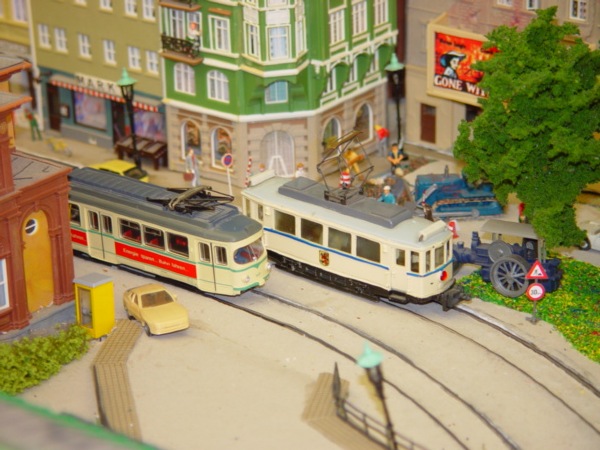

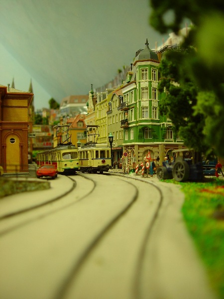

Und hier unser Straßenbahnprojekt bei der Wuppertal-Achse. Im Bild ein paar Scheinweichen zu einer imaginären Abzweigung:
http://www.modellbahn-privat.de/scripte ... entid=1970
Und hier ist zu sehen, daß es auch mit einem Radius von 15 cm bei einer kehrschleife klappt:
http://www.modellbahn-privat.de/scripte ... entid=2266
