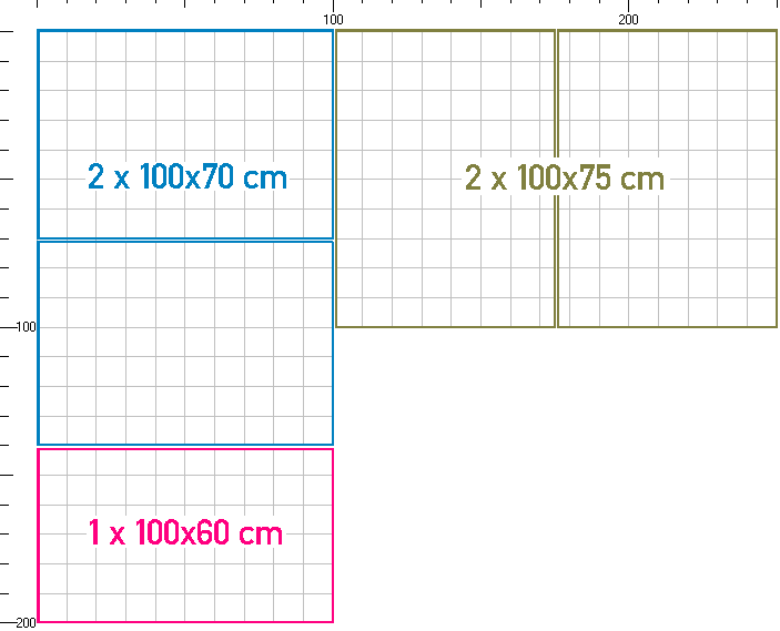

Gibts eine Möglichkeit ohne große Umstände einen Plan zu erstellen für den Grundbau? (Straßen, Gleistrassen, Flüsse, Seen)
Und ich hab noch ein Problem ich will ganz gerne so bauen das ich die gesamte Anlage auseinander nehmen kann. Da ich auf dem dach boden wohne sollte ein Abschnitt nciht größer als 1m x 0,7m sein. Kann ich das irgendwie realiesieren?
Danke im vorraus, Vincee
Re: Wiederauf- und Umbau
Beitrag von HahNullMuehr » Montag 27. August 2012, 12:28
Moin, Vincee,
Theoretisch kann man eine Anlage in sog. Segmente aufteilen, die dann mit Schrauben und Muttern oder auch mit Kistenriegeln zusammengehalten werden.
Das erfordert aber präzises Arbeiten, damit die Verbindungen nach dem Auf-und Abbau auch immer wieder genau passen.
Prinzipiell würde man auf dem zusammengesetzten Unterbau die Gleise verlegen und sie dann an den Übergangsstellen zum nächsten Segment trennen (mit der Mini-Trennscheibe oder der Uhrmachersäge).
Praktisch kommt da jetzt das Problem: Die Trennung sollte möglichst NICHT durch Weichen oder Kreuzungen verlaufen. Ebenso sollte man Schnitte durch Gebäude vermeiden. Das führt natürlich zu Einschränkungen in der Planung.
Zur Not, wenn Weichen unbedingt auf der Trennlinie sein sollen, müsste man diese dann herausnehmbar gestalten, und sie bei jedem Zusammenbau wieder einsetzen, was erhöhte Vorsicht erfordert.
Eine Aufteilung Deiner Anlage könnte so aussehen, wobei zwei Teile leider 75 cm breit würden.

Vielen Dank HahNullMuehr , die Zeichnung ist klasse. Die 75cm würden auch passen. Hab mir überlegt falls ich mal umziehe (bin ja grad erst 18 und woh bei mienen Eltern noch)das ich sie dan mit nehme kann und abbauen. Und vor Allem durch die Bodenluke bekomme. das würd ich auch selber dann trasportieren.
Ich hoffe die Tischlerarbeiten bekomme ich soweit hin. Aber ich denke das wird schon klappen, elektrisch werde ich keine Probleme, mit den Gleisen das kann man ja vorne rein einplanen das keine Weichen an den Trennstellen liegen. Bloß wie plan ich sowas? Ihc bin ein freun von Zeichungen und alles Einplanen. Aber ich weiß nciht genau wie ich das umsetzen kann hab keine Gleisschablone oder ähnliches. Und ich würd gern Ebenen haben Tunnel und Brücken wie zeichnet man sowas?
Auch dir Qrt Danke. Ich würd shcon gern eine ganze Anlage (Segmante) haben als die Modul-varriante. Im Allgemeinen hab ich schon überlegt nicht zu hoch (schwer) zu bauen.
Zu den Segment-übergängen hab ich mir gedacht das ich im Unterbau alles trenne sowohl Gleise als auch Elektrische Ausrüstung. Auf der Anlage die Gleise auch trennen aber mit der Begrasung die fugen schließen und verdecken mit Bäumen etc. Gebäude wollt ich nicht über Fugen bauen. Und einen Fluss oder See auch nur auf einem Segment.
Ich weiß nur leider nicht wie ich sowas alles im vorraus plane.
Liebe Grüße Vincee
