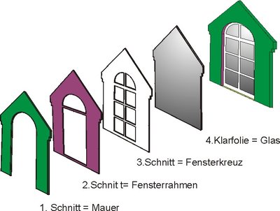

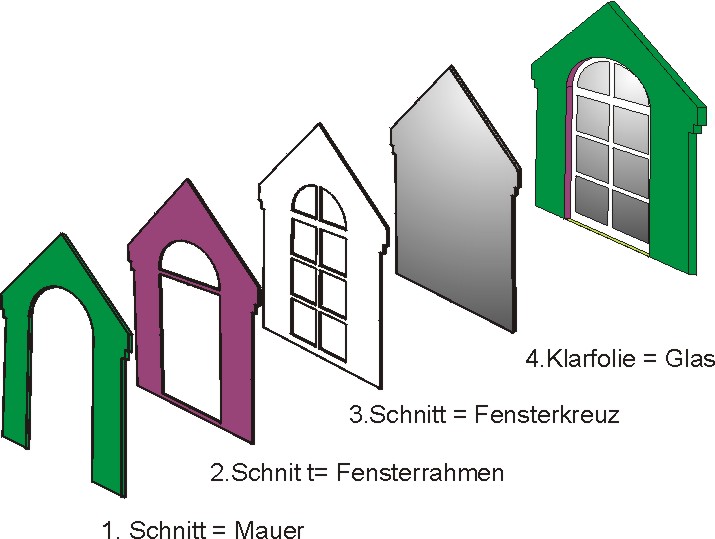

sry meinte o,5 cm pappelholz (aussenwand)Ich habe mal gehört das man die fenster auch aus Karton fertigen kann : reinritzen mit dem bastelmessser fensterrahmen usw...
Simon aus Tarp
- Beiträge: 1964
- Registriert: Montag 6. Januar 2003, 09:27
Re: Wohnanlage selber bauen TIPPS UND TRICKS??
Auha, ein Kartonbauer...
Sind alle deine Schichten nur 0,5 mm, dann würde evt. Licht im Modell nach Aussen durchschimmern. Denke da an eine entweder weitere Schicht mit schwarzer Pappe, oder male 1 (oder besser zwei) der existierenden Schichten von innen schwarz an.
Gruss:
Simon
Gruss:
Simon
