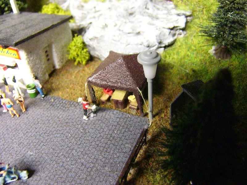

Re: Zircus Crone entsteht :D
das Bild ist spätestens um 21:00 Uhr da.
hier ist ein Bild vom 2,2 cm breiten Pavillon.
- pavi1.jpg (115.21 KiB) 1038 mal betrachtet
Hallo, eventuell kannst du auch Plastikplane z.B. Müllsäcke nehmen, die müssten allerdings auch noch bemalt werden.
Grüße aus den Bädländs Ulf.
Die weite Welt ist mein Feld
ich habe mich seiner Zeit für die Damenstrumpfhose entschieden, Grund war die Dehnbarkeit des Materials. Bei Gelegenheit werde ich mich in der Damenabteilung, dort Unterbekleidung umsehen. Spitzen muss es auch als Meterware geben. Entsprechend behandelt dürften das schöne Gartenzäune ergeben.
Danke Günni für das gute Bild.
Ich glaube das ich mich auch für die Damenstrumpfhose entschieden habe.
Fange um ca. 15:00 Uhr (20:01:2010) an den Zircus zu beziehen, glaube
auch das ich es heute noch zuende bringe, da meine Mutter mir 2 Paar ausgemustert hat
>Biler folgen<
mfg. Jurgen (12)
>Biler folgen<
mfg. Jurgen (12)
