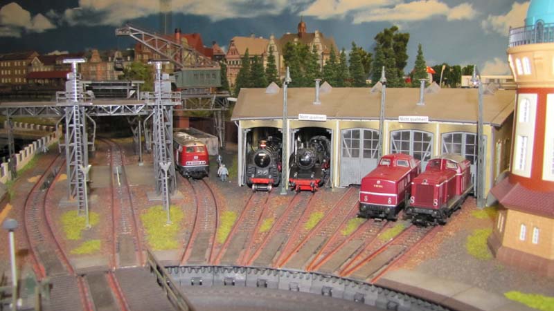

In meinem Fall ist für das BW ein 5-stelliger Ringlokschuppen mit einigen wenigen
Behandlungs- und Abstellgleisen geplant.
Bei näherer Betrachtung tendiere ich zu der Lösung mit einem Gleissperrsignal (Licht-
signal, hoch), da das Gleis im Bahnhofsbereich in ein Umfahrgleis mündet, welches
ohnehin nur von Güterzügen benutzt wird.
Als Anhaltspunkt für die Größenordnung des geplanten BW siehe Foto:
