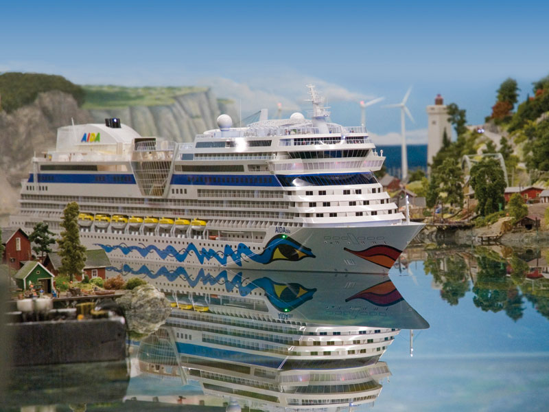

Automatische Schiffssteuerung
Beitrag von Datterich » Freitag 24. Oktober 2014, 05:19
Nicht nur die von writeln hier drüber beschriebenen "Wasserkräfte" beeinflussen den Kurs, sondern zusätzlich die "Fallwinde" der Klimaanlage, die je nach Besucher- und Menschenmenge unterschiedlich und ganz schön kräftig auf die Modellschiffe einwirken. Dabei ist z.B. die "AIDAblu" mit der hohen geschlossenen seitlichen Bordwand extrem windanfällig und wird unter Umständen stark vom eigentlichen Kurs abgelenkt, was sofortige und stellenweise massive Korrekturen sowohl mit Bug- als auch mit Heckstrahlruder erfordert.
Das Anlegen und das Angelegt-bleiben wird bereits durch Magnete unterstützt, wobei zu beachten ist, dass die Magnete nur soviel Kraft haben dürfen, um ein Schiff in Ruhelage auch bei Strömung (Tide) und Klimaanlagenwinden fest zu halten. Schließlich muss das Modell irgendwann auch mal wieder ablegen ...
