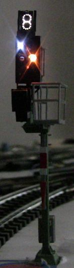

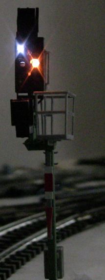

Hallo, kann mir bitte irgendwer die verschiedenen Signalstellungen des KS-Signals erklären
es sind die 2 auf den Fotos die ich nicht kenne und nirgendwo eine wirkliche Erklärung finde
dann würde ich gern noch wissen was es heißt wenn
-beide Geschwindigkeitsanzeigen leuchtet, links oben ein weißes und das grüne blinkt
-wenn NUR dieses weiße licht links oben leuchtet
wäre super wenn mir die 4 (2 Bilder und die zwei aufgezählten) signalstellungen erklären könnte und evtl. vielleicht kurz dazuschreiben könntet wann man welche signalstellung braucht
Danke schonmal

Re: KS-Signale
Hallo!
Ein weißes Licht alleine bedeutet "Ich bin ganz, habe aber nichts zu melden."
Auf den Kölner S-Bahn-Gleisen stehen Hauptsignale in recht kurzen Abständen. So kann man den Parkraum besser ausnutzen, wenn es mal nicht so gut läuft.
Läuft alles planmäßg, dann zeigen viele Signale nur das weiße Licht.
Die anderen Fragen dürften durch den Link beantwortet sein.
Ein ganz dunkles Hauptsignal (zu erkennen am reflektierenden Mastschild) bedeutet "Halt".Oberbauer hat geschrieben:-wenn NUR dieses weiße licht links oben leuchtet
