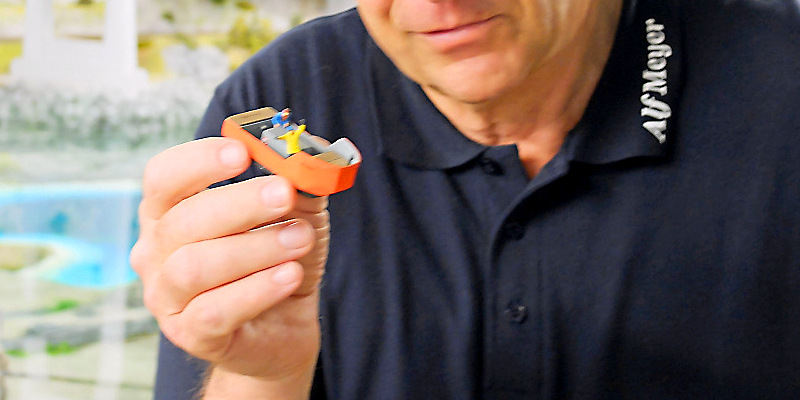

Als "Teilzeit Biber Kapitän" während des Hafengeburtstages 2014 kann ich das bestätigen. Im Gegensatz zu den massigen Schiffsmodellen des Miniatur Wunderland, die recht träge ihren Kurs halten (auch wenn die Klimaanlage manchmal heftig von einer Seite drückt), sind diese kleinen Schiffchen zwar hübsch anzusehen, liegen aber leider sehr unruhig im Wasser und sind daher nur sehr konzentriert und schwierig auf einem einigermaßen Kurs zu halten. Das sähe bei Venezianischen Gondeln bestimmt schrecklich aus und wäre technisch kaum zu realisieren, es sei denn, auf gänzlich andere Art und Weise.writeln hat geschrieben:Auch die Gondeln selbst sind vermutlich einfach zu zierlich und dürften recht wackelig unterwegs sein. Die Mikromodellbauer haben ja schon ein paar mal ihre ganz kleinen Schiffchen schwimmen lassen. Die "Biber" ist z.B. nur wenige cm lang und da fällt schon auf, wie unruhig und ruckelig so ein Kleinst-Schiffchen auf echtem Wasser unterwegs ist. Auch wenn's lustig aussieht, ist das vom Vorbild schon ziemlich weit entfernt.
Die Entscheidung, im dortigen Abschnitt kein Echtwasserbassin zu bauen, finde ich gut und richtig, denn das kann man als Besucher in der Nordostsee viel besser genießen.

Nachtrag zur Biber: Dirk hatte einen Vierblattpropeller unter dem Modell, der Vorschub war praktisch Null. Ich empfahl ihm, zwei Blätter zu entfernen, nun hat er Vortrieb. Was ich damit sagen will: Man kann ganz und gar nicht erwarten, dass sich Minischiffe ähnlich wie große Modelle verhalten.

Ein schönes Beispiel war die Situation beim Hafengeburtstag, als so ein Mikro-Schiffchen alleine durch die Haftwirkung des Wassers (?) am Dock in Bergvik "kleben" blieb und aus eigener Kraft nicht mehr frei zu bekommen war.Harry hat geschrieben:Man kann ganz und gar nicht erwarten, dass sich Minischiffe ähnlich wie große Modelle verhalten.
Bei Gondeln, die ja nur wenige Gramm auf die Wage bringen, dürften etliche physikalische Effekte auftreten, von denen man zunächst gar nichts ahnt und die vermutlich kaum in den Griff zu bekommen wären.

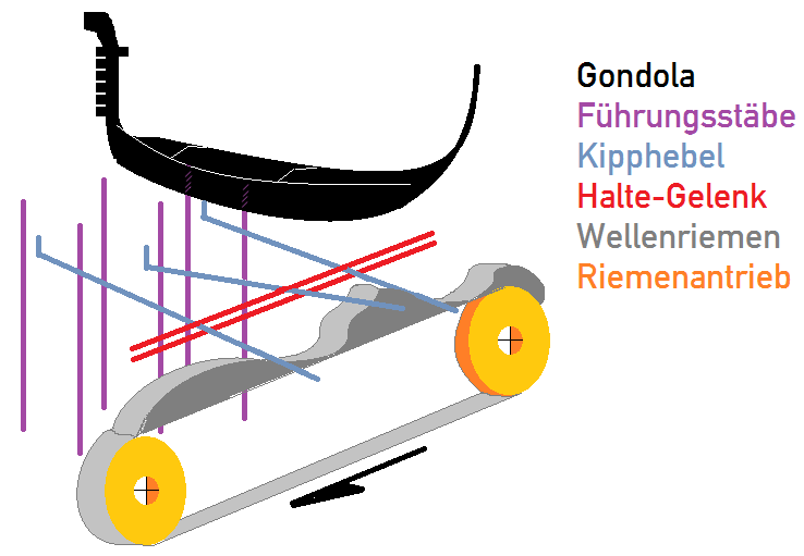

So, Prinzipskizze fertig. Wenn es das schon gibt: um so besser. Wenn nicht: vielleicht ist es ein gangbarer Weg, die Lagune und Ihre Fahrzeuge zum Dümpeln zu bringen.(Der Übersicht halber nur für drei Anlege-Plätze und nur mit einer Gondel dargestellt.Führungsstäben, so dass sie auf der (ringsum ausgeschnittenen) Wasseroberfläche zu schwimmen scheinen. Gelenkig mit etwa der Mitte des Rumpfes verbunden ist je Gondola ein Kipphebel, der in einer Art Kulisse auf-ab-glenkig fixiert ist (Halte-Gelenk). Die Enden der Kipphebel reichen nebeneinander in die Reichweite eines Riemenantriebes, über den ein spezieller, sehr dicker in Wellenform ausgearbeiteter Riemen läuft. Die Form des Riemens bewegt nacheinander die Kipphebel, so das die Gondole am anderen Ende der Bewegung folgen, eine nach der anderen. Eventuell müssen die Enden der Kipphebel noch mit kleinen Röllchen bestückt werden, um besser über den Riemen zu gleiten. Auch wäre der Einsatz von Gegendruck- oder Zugfedern anzudenken.
(Alles NICHT maßstäblich; Längen, Hebelwege und Riemenform bedürfen sicher der experimentellen Erforschung.)
Die Gondole sitzen locker aufgespießt auf (Alles NICHT maßstäblich; Längen, Hebelwege und Riemenform bedürfen sicher der experimentellen Erforschung.)

Sehr schön, ein kleiner Gondel-Vibrator. Mal gespannt, ob und wie das umgesetzt wird.

Evtl. ließe sich da eine ähnliche Mechanik einsetzen, wie in der Elphi?

Moin Sascha,
das hat mich ja auf die Idee gebracht, aber auch auf den anderen Weg: In der ElPhi agieren (und reagieren) kleine Magnete, wenn ich es recht verstanden habe. Die Wechselwirkungen derselben erzeugen ganz unregelmäßige Bewegungsabläufe und teils sehr ruckartige Aktionen (was beim Dirigenten gut passt). Aber es ist KEINE Gleichform und keine Regelmäßigkeit erkennbar, und genau das muss aber sein, wenn die Bötchen von der Dünung getragen werden. Finde ich.
