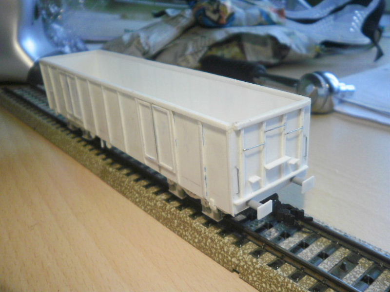

Heute möchte ich Euch mein inzwischen viertes Selbstbauprojekt vorstellen: Einen Güterwagen nach Vorbild des Ealos-x.
Nachdem ich mit meinem Talgo-Selbstbau Erfahrungen mit dem Basteln mit Polystyrol gewonnen hatte und mir noch einige Wagen für meinen damals geplanten modernen Ganzzug mit offenen Ea-Wagen noch drei Wagen fehlten, beschloss ich, mich an einem solchen Wagen zu versuchen.
Ich habe ein paar Tage vor Heilig Abend mit dem Bau begonnen, dann eine Woche Pause gemacht und ihn gestern Abend fertiggestellt.
Dieses Mal kein Bautagebuch; ich stelle Euch vielmehr vor vollendete Tatsachen (klingt heftiger als es ist):
Bilder lassen sich durch Klick vergrößern!

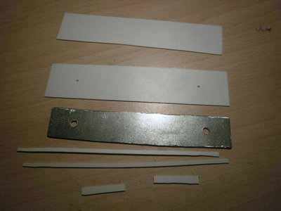

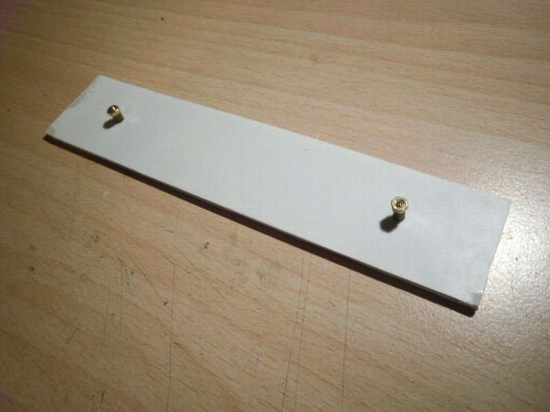

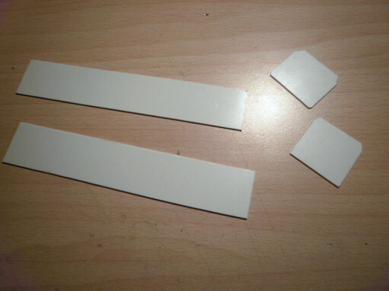

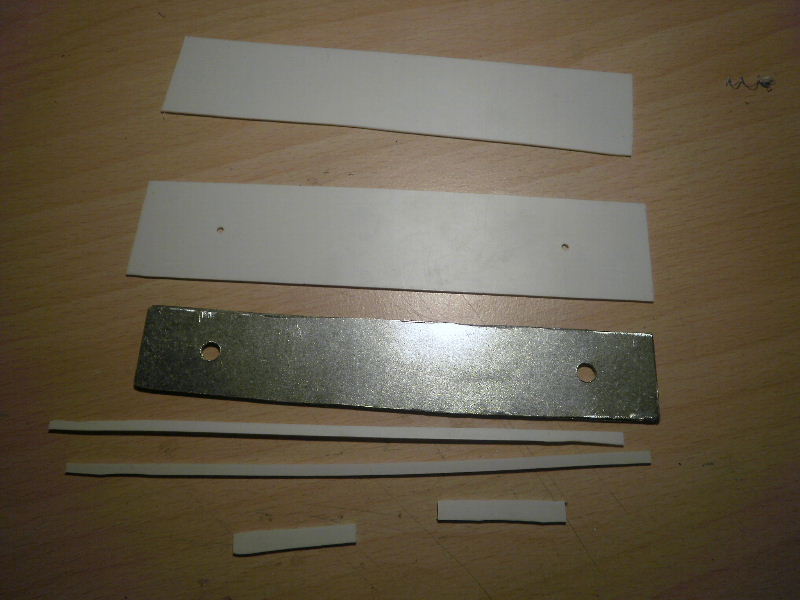

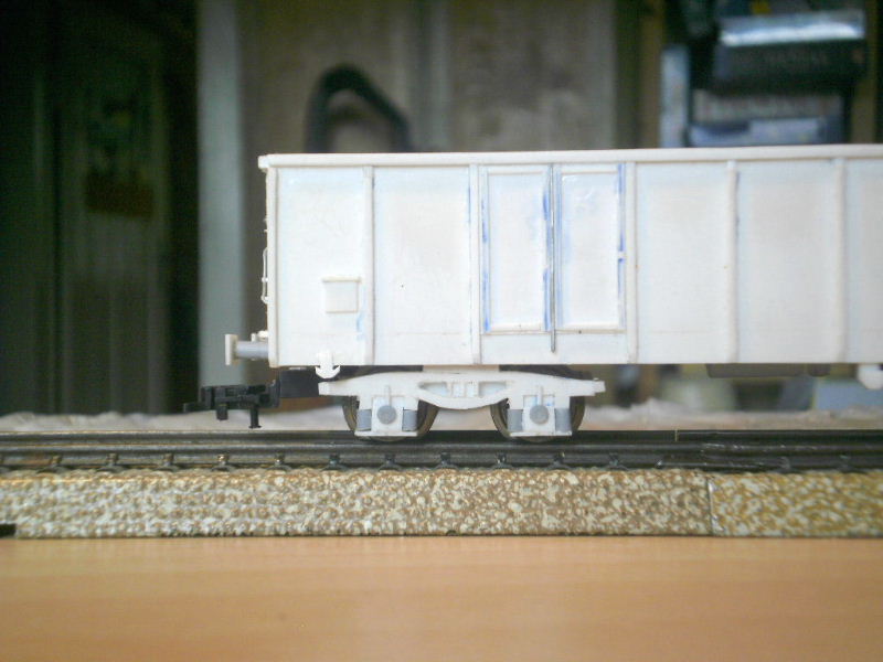

Der Rahmen besteht aus zwei Kunststoffplatten, die mit einem 1 mm-Stahlblech für mehr Gewicht und Stabilität verklebt werden. Ich habe zwei 0,5er Bleche genommen, da ich kein 1er habe :oops:

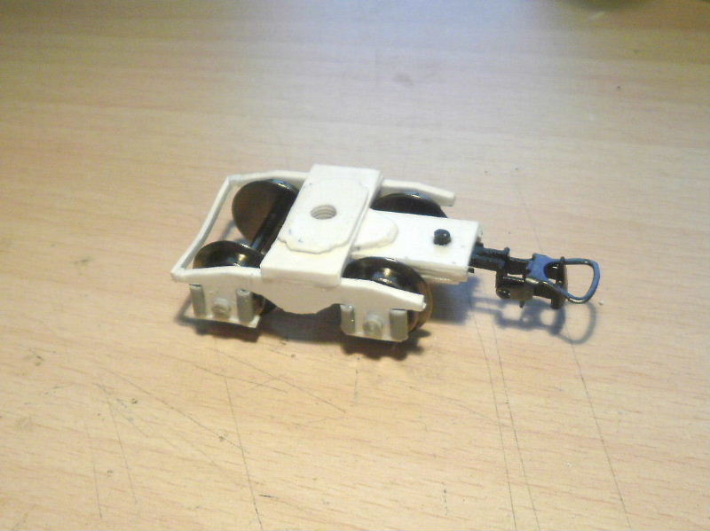

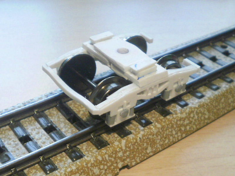

Die Drehgestelle sollen den Typ Y 25 darstellen. Ich habe sie vereinfacht, indem ich sie nicht durchbrochen habe. Das hatte ich versucht, war jedoch eine arg zeitaufwändige Friemelei geworden.

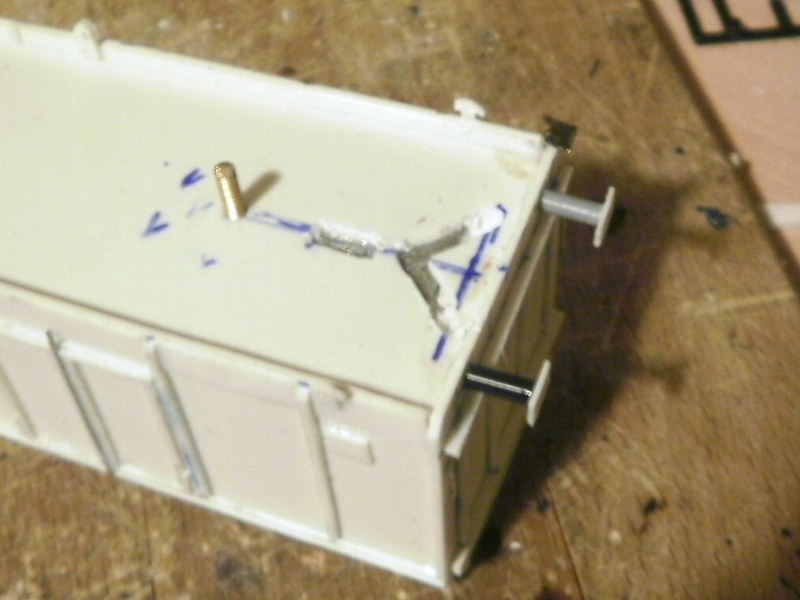

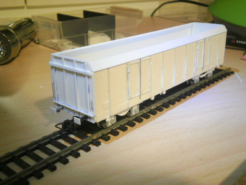

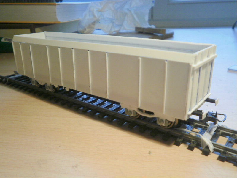

Der Wagenkasten entstand im Wesentlichen aus sechs Teilen: den oben sichtbaren und den schrägen Aufsätzen.
Hier der Kasten vor der "Rundumdetaillierung". Die Streben sind alle einzeln aufgeklebt.

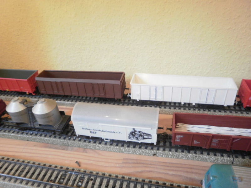

Der Wagen ist nun - bis auf die Lackierung, die noch warten muss - fertig:

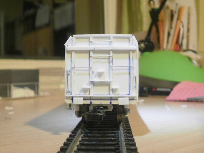

Eine Seite ist vorbildgerecht mehr, die andere weniger "geschmückt".

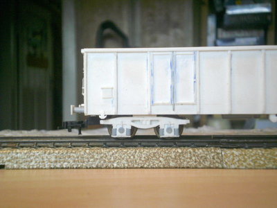

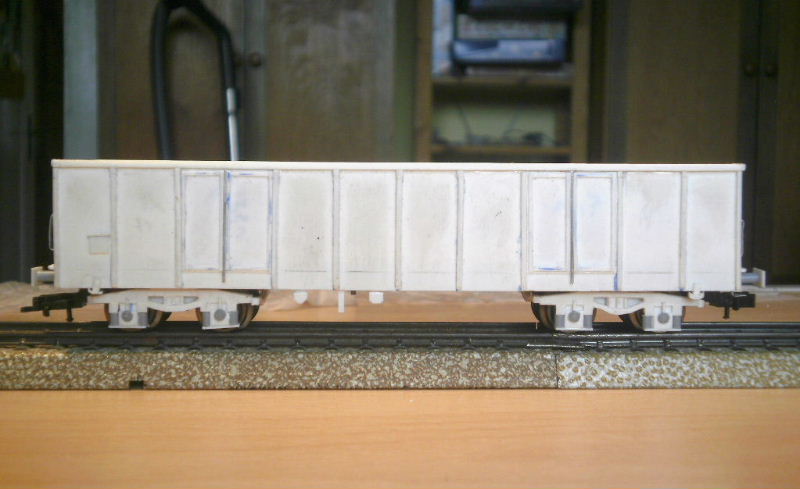

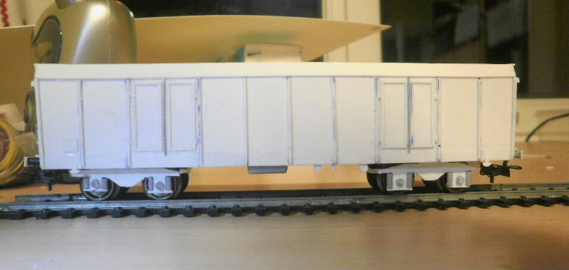

Als letztes noch eine Seitenansicht:
Ein paar Details (wie z.B. Haken für die Ladungssicherung oder Schlussscheibenhalter) habe ich weggelassen; vielleicht ergänze ich diesen Kleinkrams irgendwann. Ich bin mit der Detaillierung dieses Wagens jedenfalls zufrieden, wie generell mit dem ganzen Wagen. Er besteht auch jetzt schon aus mehr als 200 Teilen. (ich glaube 226).

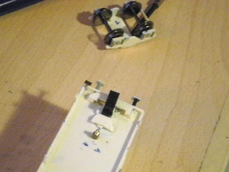

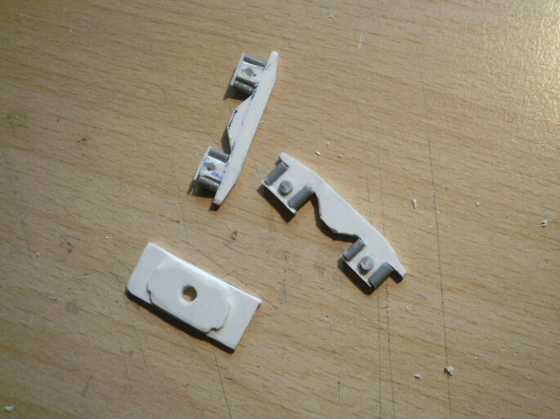

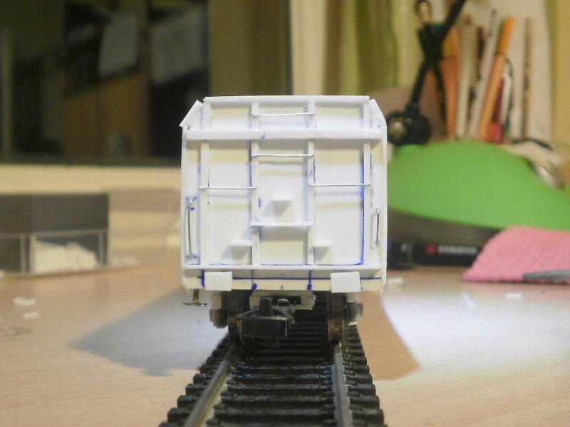

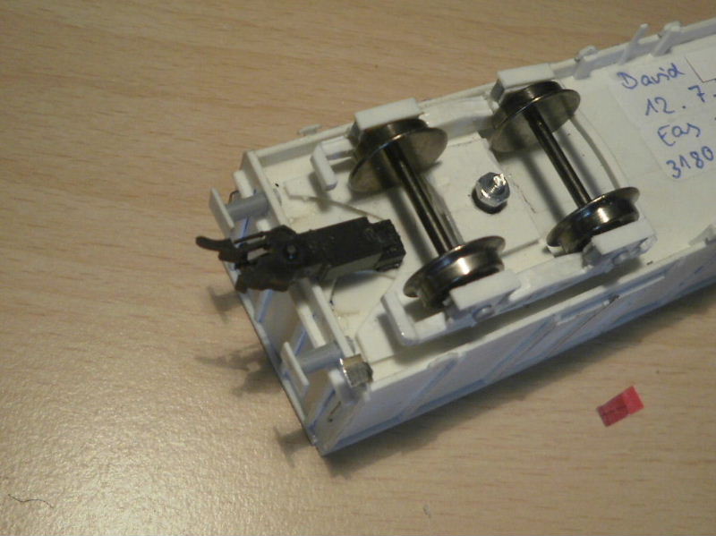

ich habe dem Wagen nun Kurzkupplungskulissen mit Norm-Schacht verpasst, nach meinem Prinzip des "Selber-machens".
Zuerst dachte ich, es wäre kaum möglich, da unter dem Wagen wegen des recht niedrigen Bodens und der Drehgestelle und Spurkränze nicht genug PLatz sei. Dann bin ich allerdings zu der Lösung gekommen, die Führung für die Kulisse in den Boden einzuarbeiten.
Dann wurde die Kulisse passend hergestellt, der Normschacht aufgeklebt und ausgerichtet. Da es sich ja beim schwarzen Normschacht und der Deichsel um verschiedene Kunststoffe handelt (Deichsel Polystyrol, NEM-Schacht: ? ; lässt sich nicht mit PS-Kleber verkleben), wurden sie mit Uhu-Allplast geklebt. Das hat ausgezeichnet unktioniert. Durch die Platzprobleme ist die Konstruktion recht "luftig".
Dies waren meine vierte und fünfte Eigenbau-Kulisse; daher bin ich nicht so ganz an die Grenzwerte herangegangen, denn nichts ist nerviger als sich verhakende Puffer oder störrische Kupplungen!
Ich finde, es sieht trotzdem gut aus, zumindest besser als ohne Kulisse.
Die eine Kulisse lässt sich sehr leicht bewegen, die andere ziemlich leicht.
Ich hoffe doch, meine Bastelei gefällt!

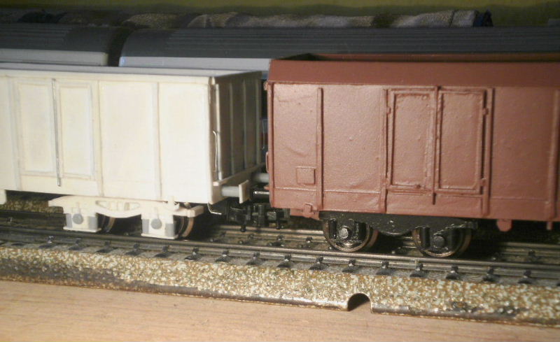

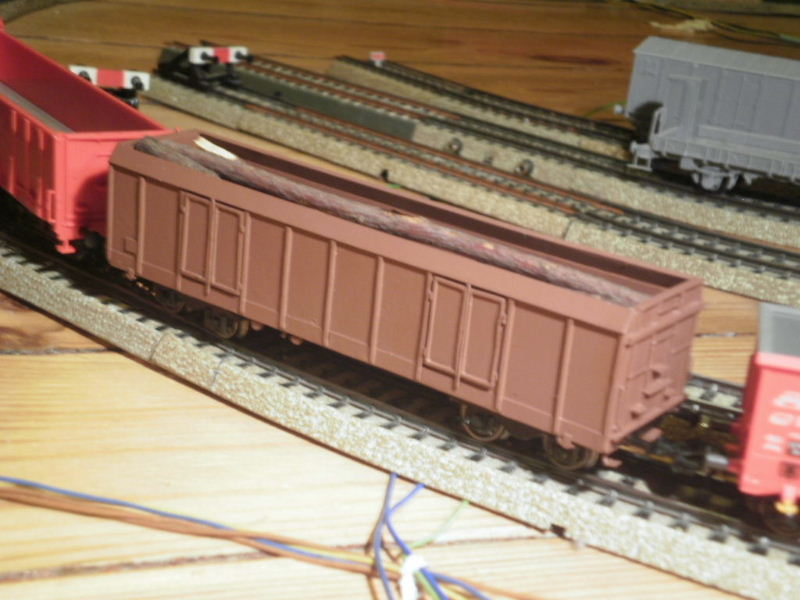

nach immerhin 2 1/2 Monaten ohne Tätigkeiten am Wagen, ist nun wieder etwas geschehen:

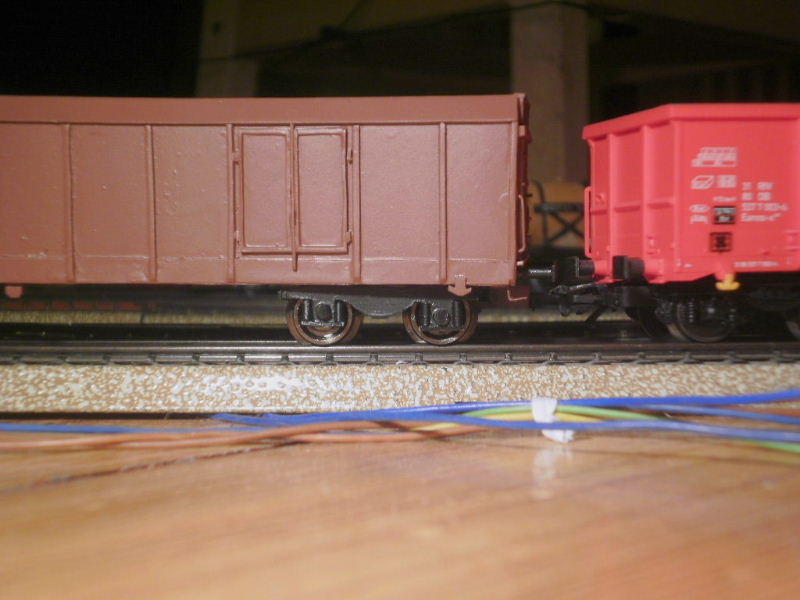

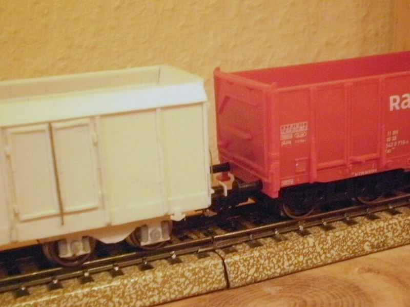

Der Wagen wurde lackiert (wenn auch noch nicht beschriftet). Ideal ist das alles nicht, ich bin aber auch noch Airbrush-Anfänger.
Welcher ist der Ealos?
Da rauscht er vorbei, mit einem Tempo ...
Drehgestelldetailbild

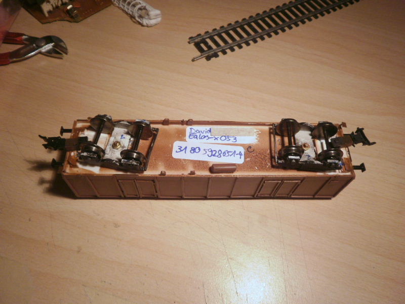

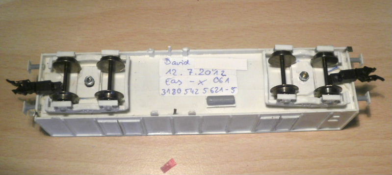

Von unten; der Wagen ist ja doch beschriftet! :mrgreen:
Decals und die abschließende Schicht Klarlack kommen natürlich auch noch.

Hallo Micha,
geht das oben gezeigte denn in die richtige Richtung?

Richtung stimmt, so ungefähr. Bis auf eins:
Die gammeligen M-Gleise werden dem Weltklasse-Waggon nicht gerecht.
Nein, im Ernst: Suuuuper. (Bin doch selber M-Gleis-Fahrer :D )
Auf die Anschriften warten wir jetzt auch alle gespannt.

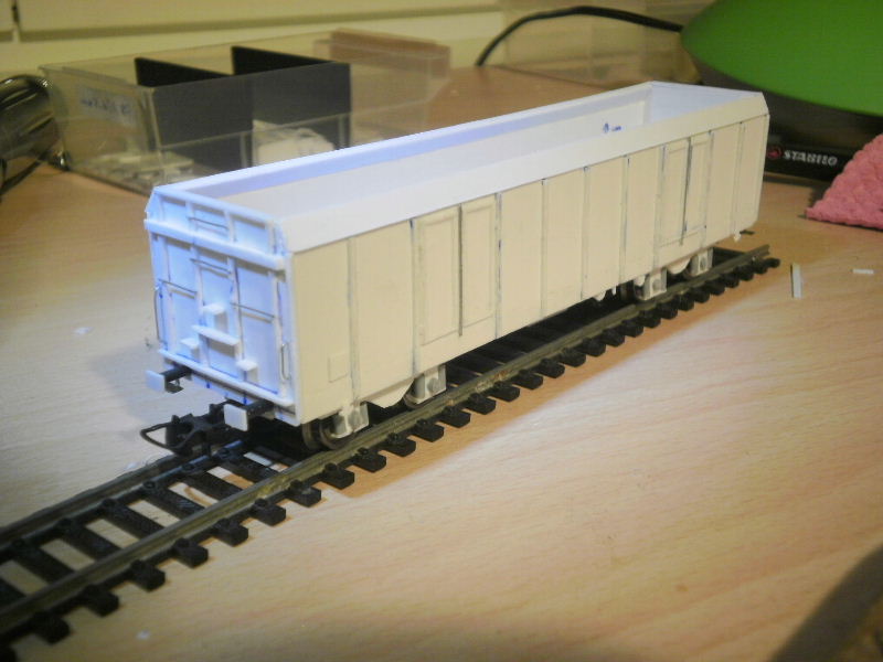

Ich habe einen weiteren gebaut, allerdings keinen Ealos-x, sondern einen Eas-x. Aus solchen Wagen wurden die Ealos umgebaut.
Der Wagen wird noch eigene Drehgestelle (Y 25) erhalten, diesmal werde ich sie nicht selbst herstellen, sondern dazukaufen. Lackiert wird er auch noch, Kulissenführung ist schon drin (und kuppelt enger als beim Ealos-x).
Ich hoffe doch, Euer Interesse ist nicht erloschen?!

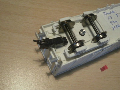

Beitrag von David » Samstag 4. August 2012, 15:39
Hallo zusammen,

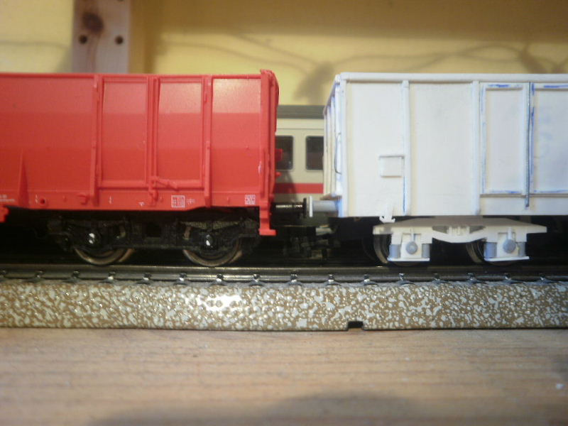

der Eas-x ist fertig und hat seine Drehgestelle erhalten. Nun besteht er aus 260 Teilen.
Die DGs haben jeweils 51 Teile und sind aufwändiger, aber meiner Meinung nach auch schöner als die des Ealos-x.
Die Kupplung ist anders konstruiert, da der Rahmen einen mm höher liegt und damit mehr Platz zur Verfügung steht. Sie kuppelt auch enger.

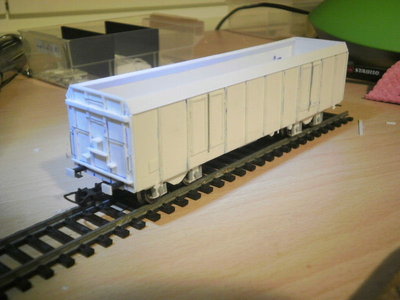

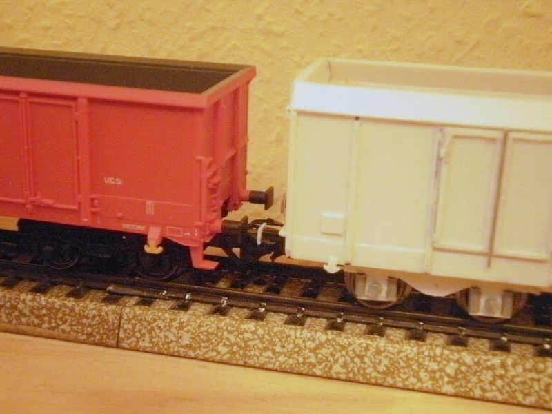

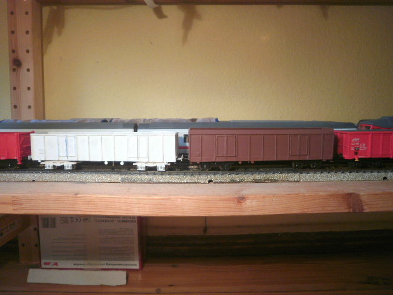

Direkter Vergleich mit dem ungleichen Verwandten.

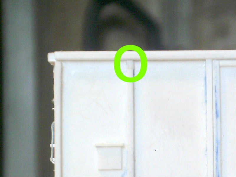

Beim Bau des Wagens habe ich einen Fehler gemacht. Er ist zwar durch großen Aufwand korrigiert worden, doch kann man immer noch Spuren entdecken.
Mal sehen, ob Ihr es herausfindet. Als Tipp: Es hängt mit dem Übernehmen von Maßen zusammen ...
Hat der Bildbericht gefallen?
Über Kritik und Kommentare würde ich mich freuen!
