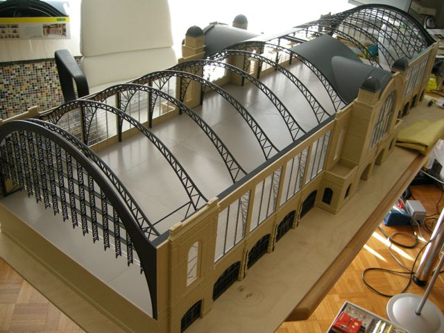

auch ich habe diesen Bahnhof erworben. Auch muß ich zustimmen, daß viele Teile schon verzogen im der Verpackung lagen - auch in der Erweiterung.
1. Das Problem mit den Einzelteilen der Grundplatte habe ich gelöst, indem ich mir eine 1mm starke Polystrolplatte von 1600x500mm besotgt habe. Darauf habe ich die Einzelteile der Grundplatte ausgerichtet und anschließend festgeklebt. Dadurch ist eine gute Stabilität zum Aufbau des Bahnhofs als Grundlage vorhanden.

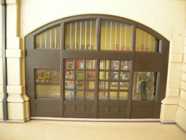

Es ist keine Inneneinrichtung vorhanden und die sogenannten Stützplatten für die Gleisebene verhindern einen Durchblick im Eingangsbereich. Nun bin ich dabei das Erdgeschoß einzurichten mit Läden und freier Durchsicht. Die gesamte Inneneinrichtung muß ich nun selbst erstellen oder von vorhandenen Bausätzen modifizieren. Da später ein Zugang zu dieser Ebene schlecht möglich ist, beleuchte ich die gesamte Ebene mit SMD-LED, die unter den Grundplatten der Gleisebene installiert werden.

ich bin jetzt bei der Dachkonstruktion angekommen und muss sagen,
der Bahnhof Dammtor ist ein Super-Bausatz. Natürlich passt bei dieser Länge das eine Teil mal nicht wie es sollte - jedoch für den geübten Modellbauer kein Problem. Auch die Stabilität ist ausreichend. Ich bin absolut begeister von diesem imposantem Gebäude.
